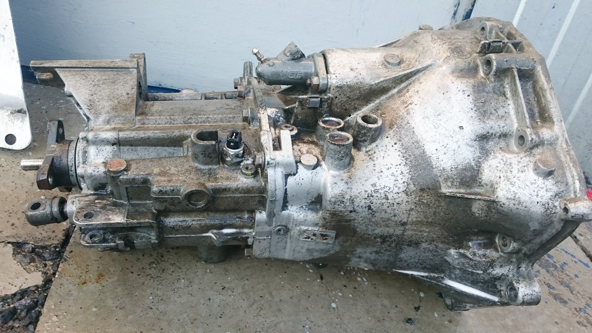

Снятие коробки в прошлой записи
Продолжаю…
Меняем 3 сальника:

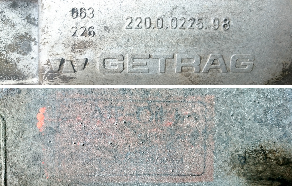

Для себя сохраню тип коробки и рекомендованное масло. При прошлой замене масла, под слоем грязи табличку найти не смог и залил 80W-90, теперь заменю на ATF.

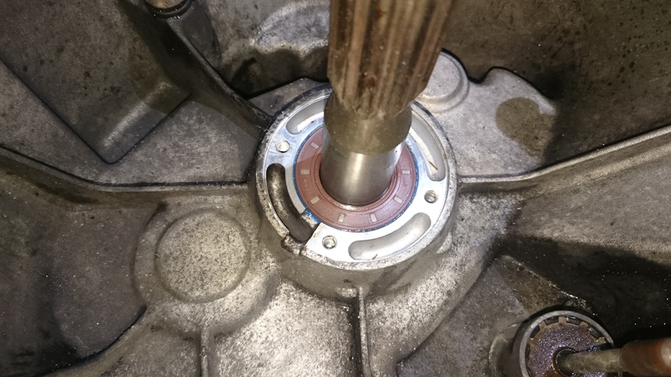

Сальник первичного вала КПП:
Открутить 4 болта и появляется доступ до сальника.
Все сальники для надежности) посадил на герметик, хотя это и не обязательно.
При установке направляющей втулки болты нужно смазать герметиком Loctite 243. Сила затяжки 18Нм

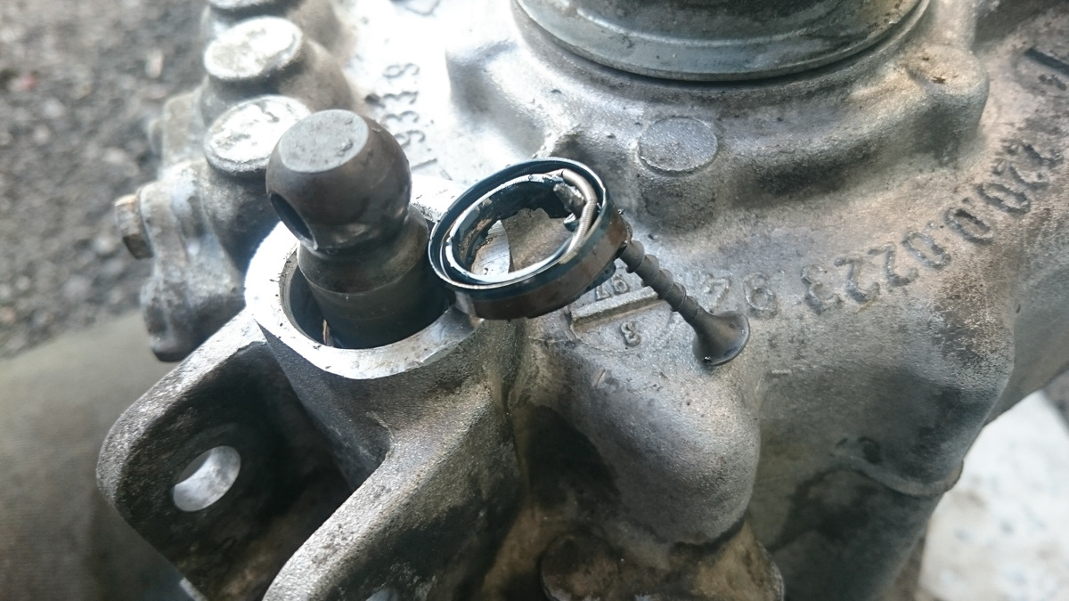

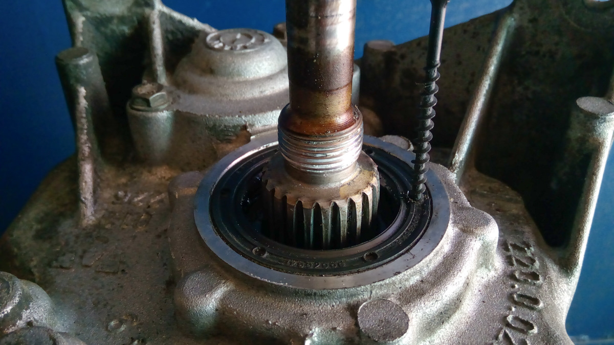

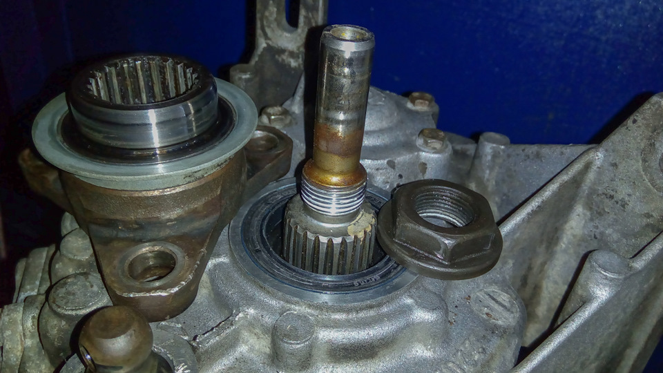

Сальник хвостовика КПП:

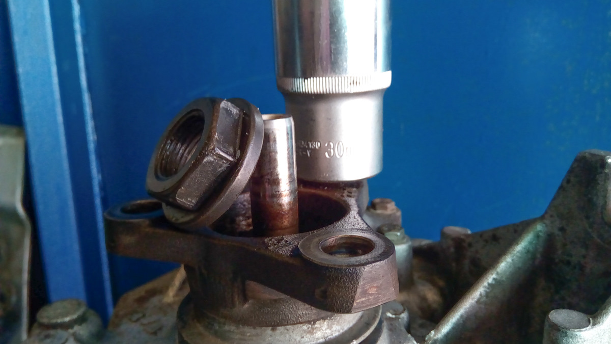

Нужна головка на 30. Гайка затянута очень сильно, к тому же сидит на герметике. Пришлось прикручивать коробку саморезами к полу, далее метровой трубой ее получилось открутить.
Вытаскивал сальник саморезом, главное не глубоко его закручивать, сразу под сальником подшипник. До меня их видимо выковыривали отверткой, о чем свидетельствуют риски на металле.
Новый сальник на месте.

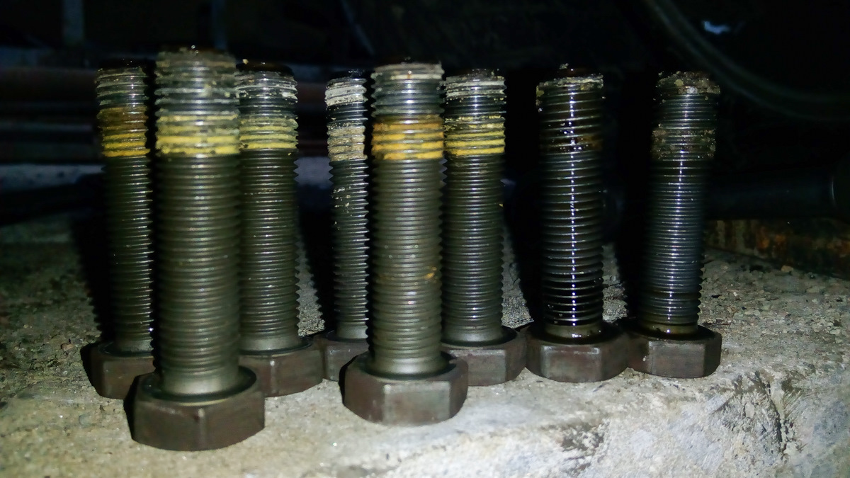

Сборка: Резьбу смазать герметиком от самооткручивания. Закручиваем с преднатягом.
Сначала 190Нм, откручиваем, и закручиваем 120Нм

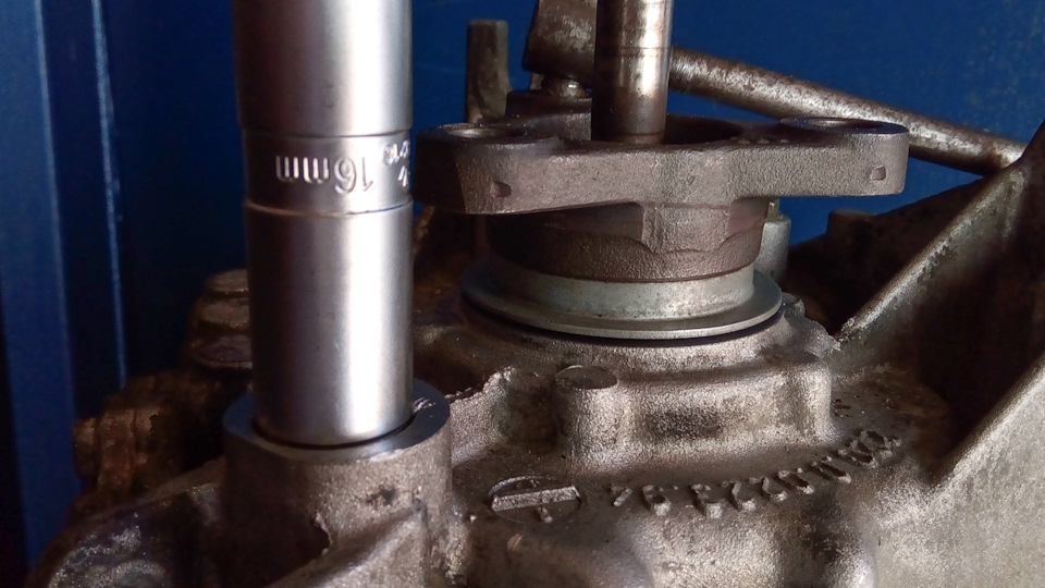

Сальник штока выбора передач:
Для запрессовки нового сальника отлично подошла свечная головка на 16. Сальник маленький может встать с перекосом.

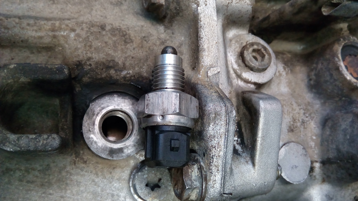

Так как датчик, задней передачи тек, открутил его и посадил на герметик, если не поможет придется купить новый.

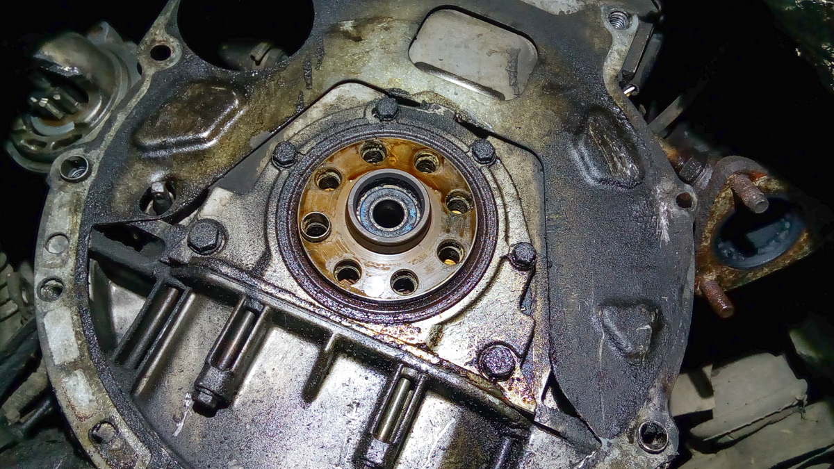

С коробкой закончили, переходим к заднему сальнику коленвала:

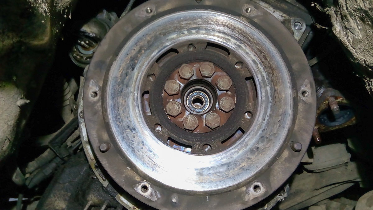

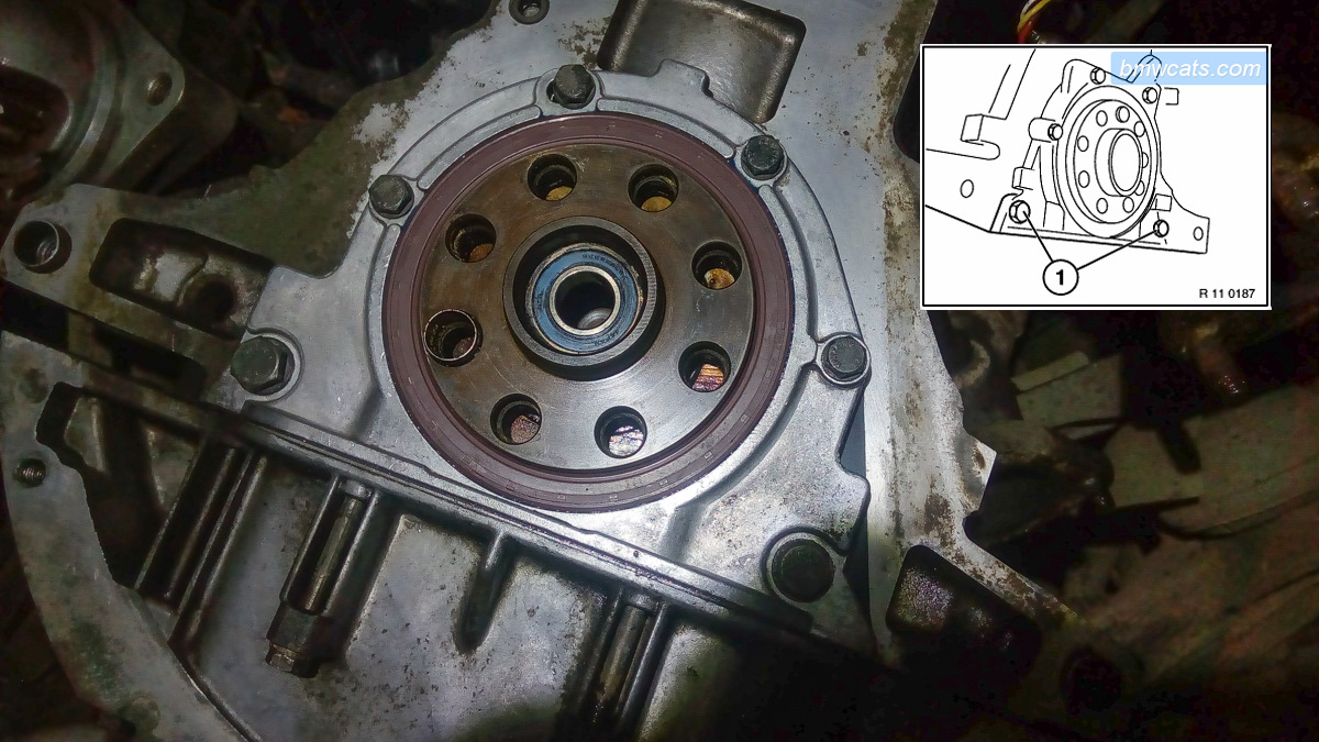

Для начала снимаем маховик:
Два болта дали течь:

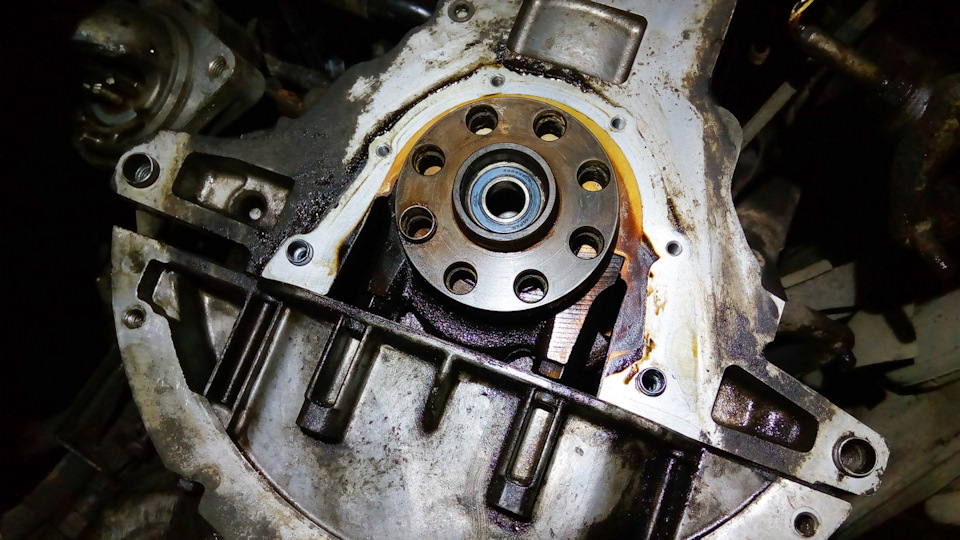

Далее снимаем крышку двигателя — 8 болтиков.

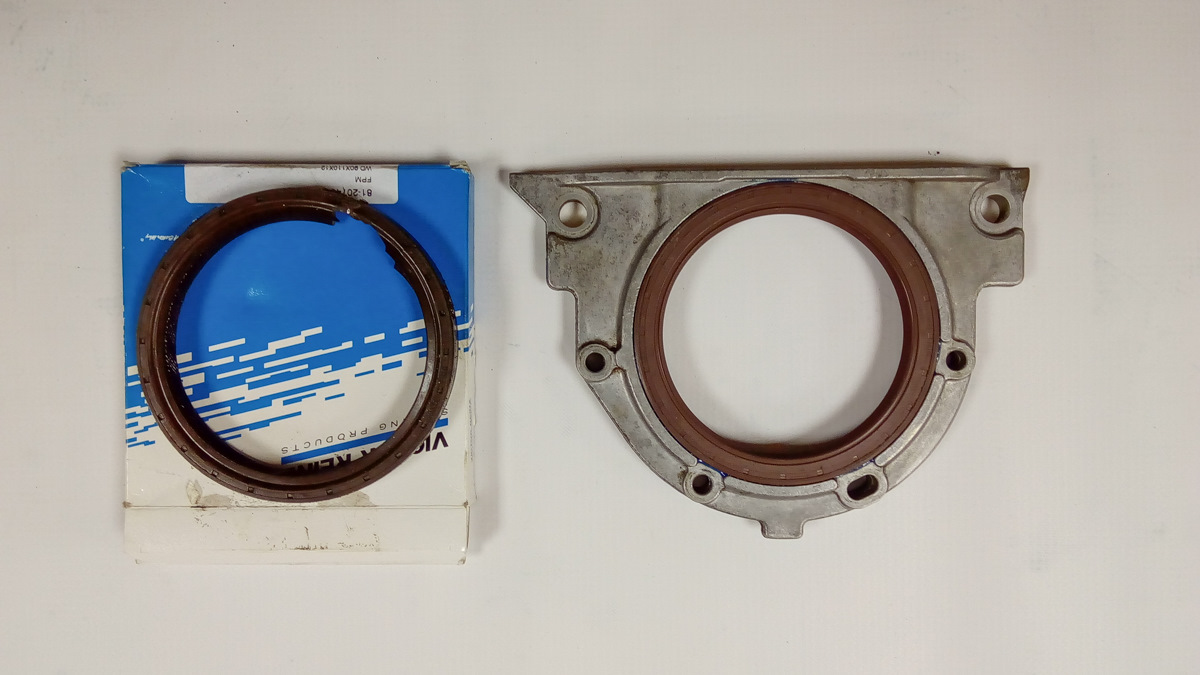

Сальники есть 2х типов. Мне пришел с металлической пружиной. Второй тип идет в комплекте с оправкой для запрессовки.
Устанавливаем новую металлическую прокладку:
Проверить 2 центрирующие втулки.
На места указанные стрелками нанести герметик Drei Bond 1209 или аналог Victor Reinz Reinzosil. Также его нанес тонким слоем на плоскость прокладки картера.
Устанавливаем крышку:
Болты указанные на схеме смазать Loctite 243.
Момент затяжки болтов М6 – 10Нм, М8 – 22Нм.

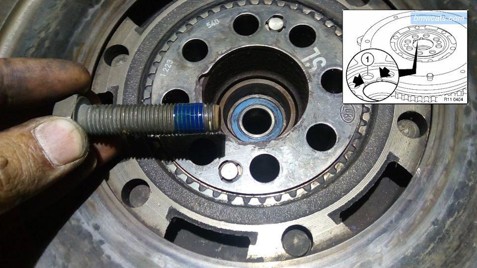

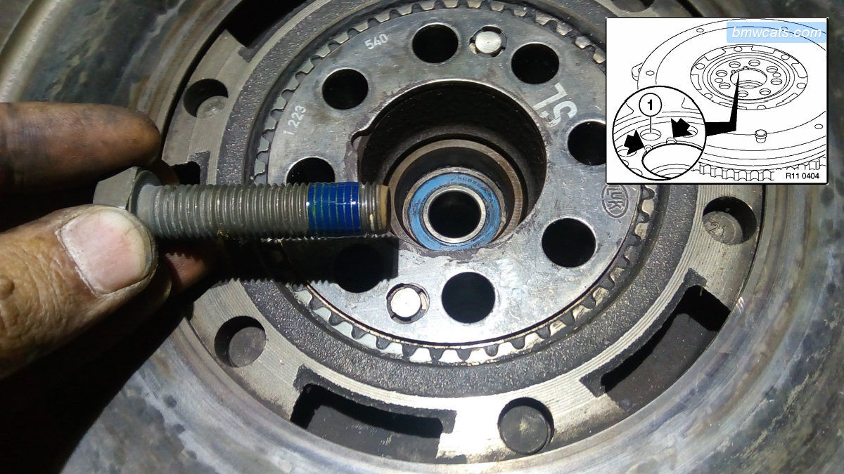

Маховик ставим метками на центрирующую втулку.
Болты хорошо очищаем (BMW TIS предписывает болты заменить) и наносим слой анаэробного герметика Loctite 243.
Момент затяжки — 120Нм
Ну и в завершении добавлю фото рекомендованных герметиков:

Передний сальник КПП — Corteco 01025674B
Сальник хвостовика — Elring 242.993
Сальник штока переключения передач — Victor Reinz 812401000
Задний сальник коленвала — Victor Reinz 812074540
При снятии сальника концевика мкпп головку на 30 обтачивали или нет?
Нет, нормально и так зашла.
Единственно, открутить ее желательно пока коробка не снята с машины.
Мне пришлось прикручивать коробку к полу гаража)
А головку удлиненную брали или и обычная подойдет?
Вспомнил, все таки брал удлиненную, так как покупал ее отдельно, а из набора инструмента не подошла!

Головка на 30, самую длинную, а это 36мм.
