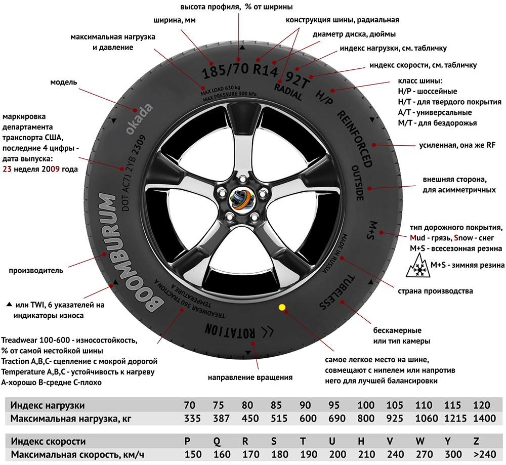

Winter — зимние шины.
Пиктограмма в виде снежинки – маркируются шины для эксплуатации в суровых зимних условиях.
Aqua, Rain, Water, Aquatred, Aquacontact, и т. д., пиктограмма зонтик — указывает на то, что шины эффективны на мокрой дороге.
AS, All Season или A.G.T. (All Grip Traction) – обозначение всесезонных шин
AW или Any weather – всепогодная
M+S (Mud+Snow) или M&S – грязь и снег, зимние или всесезонные шины, специально спроектированы для улучшения управляемости автомобиля при движении по грязи или снегу.
Если на боковине шины отсутствуют вышеописанные обозначения, то эта покрышка предназначена для использования только в летних условиях.
All-Terrain – обозначение для вездеходных покрышек с универсальными свойствами, предназначенными для внедорожников.
Max pressure — Максимально допустимое давление, измеряется в кПа.
Max Load – Максимально допустимая нагрузка на шину, измеряется в кг (или английских фунтах).
ROTATION с направляющей стрелкой – наносится на шины с направленным рисунком протектора, указывает направление вращения шины.
DOT — соответствие стандартам США. Департамент транспорта США, требует от производителей шин проводить оценку качества шин [Классификация шин по качеству], за исключением зимних шин.
Рядом с маркировкой DOT выбивается дата производства шин, в 4-х значном формате(заключены в овал или прямоугольник с закруглёнными углами) первые две цифры обозначают порядковый номер недели в году, следующие две год изготовления, например 2116 означает 21 неделя 2016 года .(четыре цифры, ) — .
E в окружности – маркируются покрышки соответствующие требованиям ECE (Economic Commission for Europe).
Reinforced (или буквы RF в конце типоразмера) — указывают, что покрышка усиленная, используется для автомобилей с повышенной грузоподъемностью, имеет 6 слоев. Буква C в типоразмере, обозначает грузовую покрышку, имеющую 8 слоёв.
LT (Light Truck) – шины для легких грузовиков
XL (Extra Load) — усиленная шина.
OWL – белые шины с маркировкой черного цвета на боковине (контурные);
BLK – шины с черными знаками на боковине;
BSL – шины с черными зубчатыми знаками;
BSW – шины с черной боковиной (в обозначении торговой марки покрышки);
BW – автомобильные шины с черной боковиной;
Radial — шина радиальной конструкции. Одно и то же, что и литера R в типоразмере
Если шина диагональная, то в размере вместо буквы R ставиться прочерк "-"
Steel (steel belted) — значит в конструкции шины, присутствует металлический корд.
Outside, Side Facing Out — внешняя сторона шины с ассиметричным рисунком протектора. При монтаже надпись Outside должна находиться с наружной стороны машины.
Inside, Side Facing Inwards – внутренняя сторона шины с ассиметричным рисунком протектора. При монтаже надпись Inside должна находиться с внутренней стороны машины.
Plies — особенности конструкции шины — Tread area: — состав слоя протектора; Sidewall: — состав слоя боковины.
Tubeless или TL – маркировка бескамерных шин. Отсутствие данной маркировки указывает, что использование этой шины возможно только с камерой.
Tube Type, ТТ или MIT SCHLAUCH – шина должна эксплуатироваться только с камерой.
Параметры отражающие качество шин, согласно американской системе классификации качества автомобильных покрышек UTOG:
Traction А, В или С – коэффициент сцепления с дорожным покрытием или способность шины к торможению.
Принимает значения А, В, С. Коэффициент А означает наибольшую величину сцепления в своем классе.
Temperature А, В или С — показатель, характеризующий термостойкость шины. Возможные значения А, В и С. Показатель А является лучшим
Treadwear 200 — коэффициент износостойкости, определяется по отношению к базовой шине (у нее он равен 100) конкретного производителя. Получается в результате проведения стандартных тестов в США. чем больше коофициент, тем более износостойкая шина
TWI (tread wear index) или TWID — указывает место расположения индикаторов износа проектора, выступов на дне канавок протектора. Когда протектор стирается до уровня этих индикаторов, то эксплуатация шины считается небезопасной и ее пора заменить.
DA (штамп) – указываются незначительные производственные дефекты, не препятствующие нормальной эксплуатации.
На шине также указываются:
• Товарный знак, наименование изготовителя
• Торговая марка (модель шины).
• Made in … — название страны производителя покрышки.
FB — (Flat Base) – маркировка шин без защиты обода диска.
FR — (Flange pRotector), RPB (Rim Protection Bar) или MFS — (Maximum Flange Sheild) — маркировка шин с защитой обода диска.
Green X, Reduces CO2 — обозначения шин с низким сопротивлением качению, указывают на экономию топлива благодаря использованию таких шин.
RunFlat, RunOnFlat, HP, SSR, SST – обозначения указывающие, что это шины аварийного хода, предоставляют возможность продолжать движение даже при спускании колеса.
Двойной индекс нагрузки
На некоторых шинах для легких грузовиков указывается двойной индекс нагрузки (при одинарной и парной установке). Например, 215 65 R16 106 /102 T.
Омологированные шины
Омологированная шина разрабатывается специально для конкретной модели автомобиля и выводит его эксплуатационные характеристики на более высокий уровень. Ведущие мировые автопроизводители объединяют усилия для создания идеального сочетания шин и автомобиля.
Процесс создания омологированной шины занимает 3 года и основан на тесном взаимодействии инженеров и автомобильных компаний. Прежде чем создать омологированные шины, необходимо в полной мере изучить динамические и электронные характеристики автомобиля и учесть требования автопроизводителя. Первый этап проектирования занимает 2-3 месяца, в это время инженеры изучают особенности автомобиля, для которого проектируется шина. Для конкретных моделей в целях снижения шума и вибрации, вызванных резонансом между шиной и ходовой частью, Pirelli разрабатывает специальные протекторы. Эти мельчайшие детали меняют ощущение дороги и дает Вам почувствовать разницу между хорошей поездкой и превосходной.
