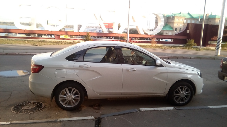

…внезапно у меня перестал работать звуковой сигнал.
Реле щелкает — гудок молчит. К дилеру обращаться не думал- решил пойти купить в магазин.

Гудок к этому времени иногда то начинал работать ненадолго, но потом все равно перестал.
Стуки в подвеске я сам продиагностировал. Снизу на эстакаде все подергал и понял, что кроме "скрипа втулок" у меня ничего нет, стойки стаба ОК, суппорта не гремят.

Звонок в 12:30, по вашим дефектам:
1. сигнал починили- где то неконтакт был…
2. про положение дворником- задумка завода, регулировать не будем
3. щиток приборов- мы проклеили ))
4. щелчки рычага связаны с бОльшим люфтом в управлющих тросах КПП и ведутся переговоры с заводом на согласование замены тросов- просят подождать
5. что касается шелеста вентилятора, то мы "почистили печку", у вас очень грязный салонник (пробег напомню 4000 км или 2 месяца с покупки) и требуется его срочная замена.
Естесвенно не по гарантии, а 1700 за фильтр и 250 за работу.
Вежливо отказываюсь, и как бы намекаю, что фильтр то стоит после вентилятора… и замена фильтра не повлияет на вентиль))
В 17:00 приехал забирать
Про тросы КПП сказали, что завод согласовал замену, но детали не в наличии- закажем наберем.
Акты никакие на руки не отдали, в сервиске ничего не отметили)), краем глаза видел, что автовазу за снятие бардачка 350 руб счет.
Сигнал заработал, проклейку панели пока не оценил — плохие дороги не успел испытать, вентиль печки молчит(но и при приемке молчал, поэтому и заявил периодически).
На коврике в районе салонного фильтра как специально накрошили листьев и всякой грязи мелкой — видимо из фильтра наковыряли специально
Вообщем впечатление о сервисе хорошее, главное попадать в те дефекты которые завод признал- тогда дилер получит компенсацию от завода и все закрутится, завертится.
Чем закончится история с тросами КПП- опишу как поставят
