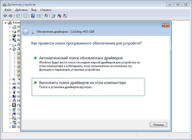

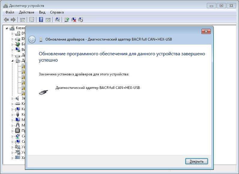

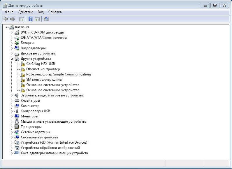

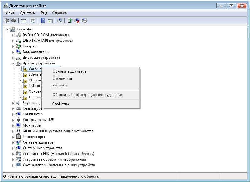

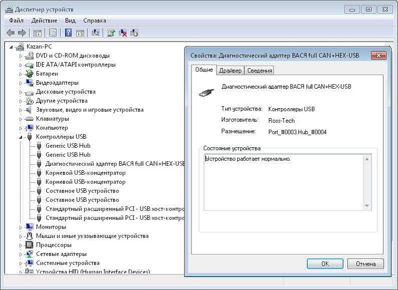

— после загрузки заходим в "Параметры" — "Диспетчер устройств", и видим устройство "HEX-USB", щелкаем по нему правой кнопкой, выбираем "Обновить драйвер"

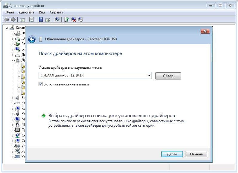

— "Выполнить поиск драйверов на этом компьютере" и указываем путь к папке, куда ранее была установлена программа "ВАСЯ диагност"

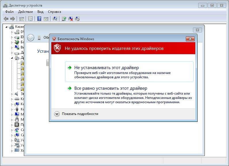

— на вопрос о невозможности установить издателя драйверов отвечаем "Все равно установить"
— перезагружаем компьютер в обычном режиме

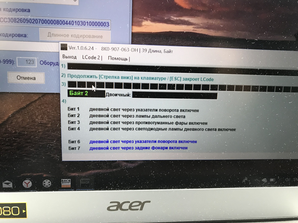

Друзья, не подскажете:на 10 ставлю васю 16.9-в длинном кодировании видит наименование строк, но квадратов с возможностью поставить-снять галочку НЕТ!несколько раз прогу сносил, опять ставил-результат один и тот же.
Прога лицензионная? Я так думаю проблема в ней или шнурке.
На 7-ке все ок работало, ноут сменил-вот такая ерунда.все делаю по инструкции-и подпись драйверов откл перед установкой, и антивирус перед диагностикой, даже контроль учетных записей откл.прога-не лиценз.
Тогда даже не знаю что сказать. Я старую, не лецензионную снёс и купил лецензионную, проблем нет.
PSV2305
Такая же хрень была, до этого на 10 все работало, потом вообще перестал заходить в длинное кодирование! Шнур не обновляемый)вот и хз что с ним)))
PSV2305
В файле LCode.exe сделай совместимость с win8, у меня заработало.
