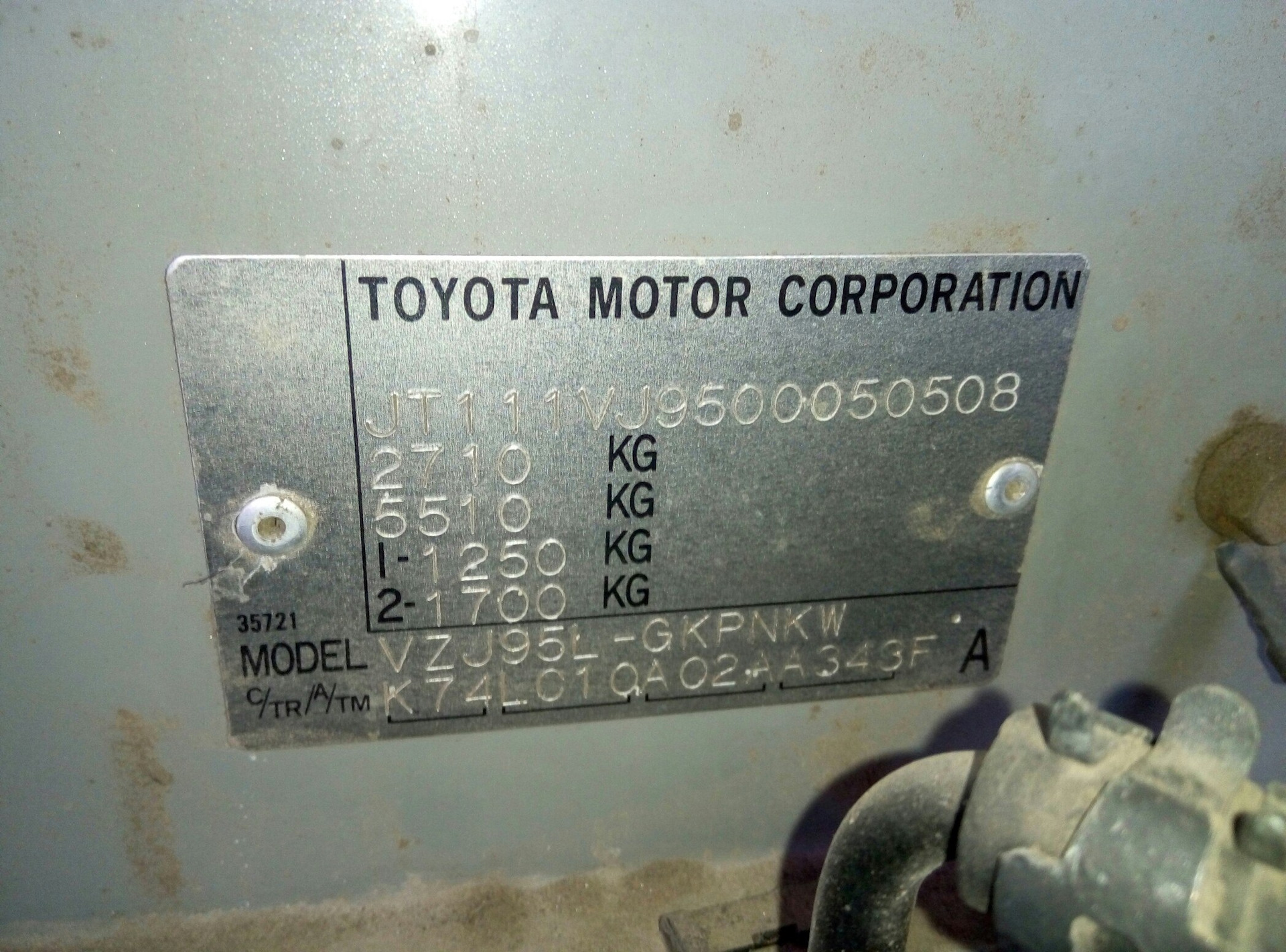

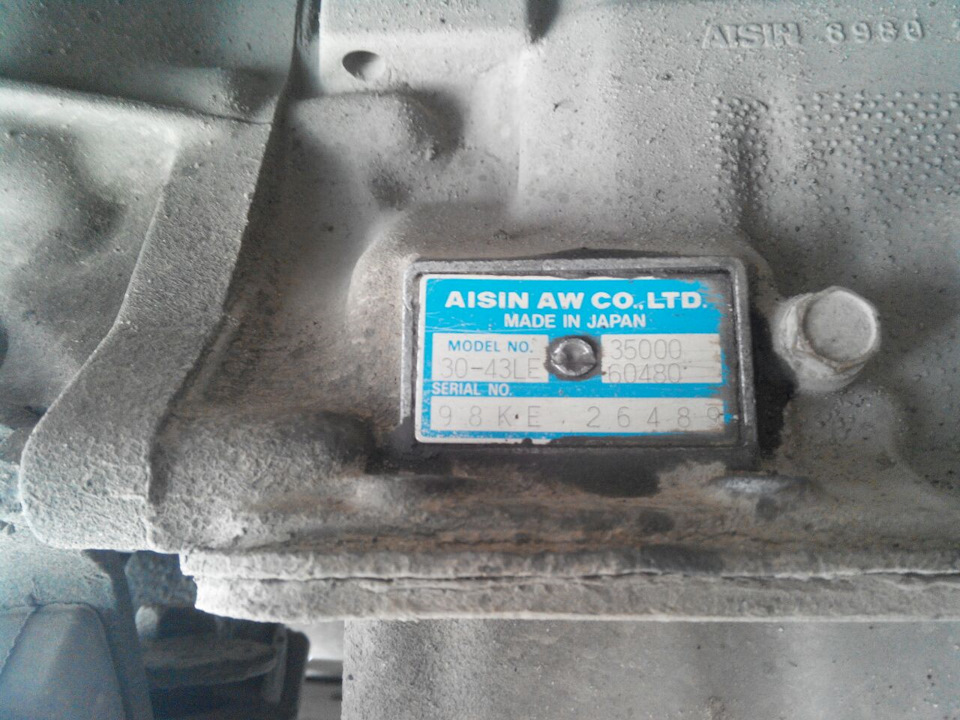

Вопрос такой, можно ли поставить акпп с рестайла?продавец немуверен ибо на лорестайле кикдаун тросовый а на рестайле электронный… Ктото писал что меняли потроха те блок управоения… После этого все было хорошо, тоже типа пришла коробка а разьем на плдключение другой. Не 3 а 6 проводов чтоли… Найти не могу найт пост этот… Ктото может менял себе? Моя 343F 98, год 3.4 мотор.

Приветствую, была такая проблема, менял себе, но так и не до делал. почему то с моим гидроблоком на новой коробки нет задней, и обрати внимание на звездочку которая стоит между коробкой и раздаткой. они разные и включалось 1 и сразу 4 передача. Если что интересное будет пиши, да я так и не доделал, времени пока нет, и кик-даун не работает 3 соленоид там разный.
хорошо. пока в плане тщательная диагностика дабы искл воздействие ходовой части. пинки как бы сзади идут, не из под меня где акпп стоит …потенциальный донор пока еще в пути к разборке из Владивостока…время есть
в перед едит нормально нет толчков, даж лучше чем на родной. только почему то назад не хочет, просто нет задней передачи, и причину знаю.
Засада…
Да и спросить то не у кого, в чем причина

А тросик в нее нельзя засунуть, там вроде просто заглушка стоит?
Там на разьем подключения идет разное количество проводов. Ктото писаль, что снимали поддон гидрик-бублик и меняли, но хз че там за причина ищначальнг была я не помню, соленоид вроде мертвый бвл чтоль. Я так понял поменяли часть потрохов и все полетело как новое… Гребаный склероз((
Гидромозг своей коробки ставь, трос можно вставить) мех. Часть одинаковая
Это к чему, не понял?
Ответ на твой вопрос!
Понял))
