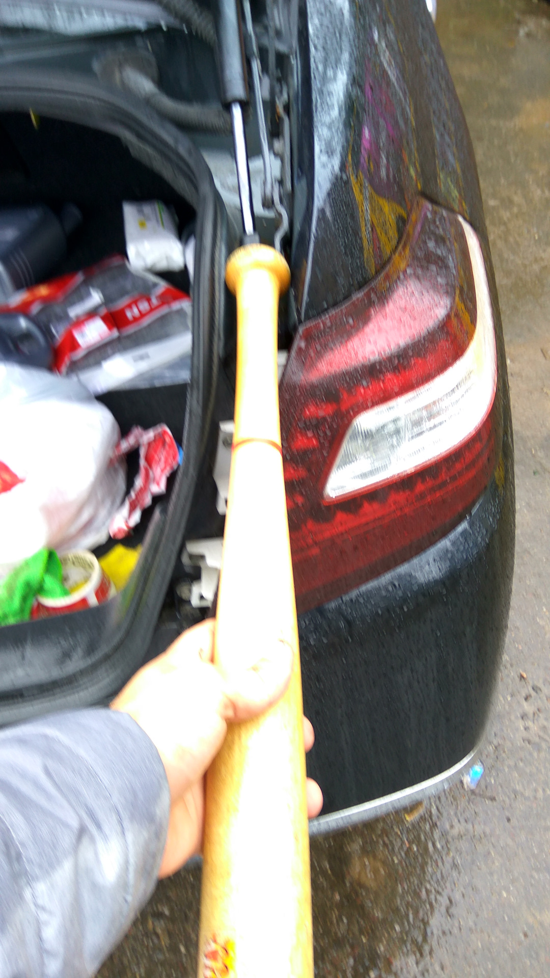

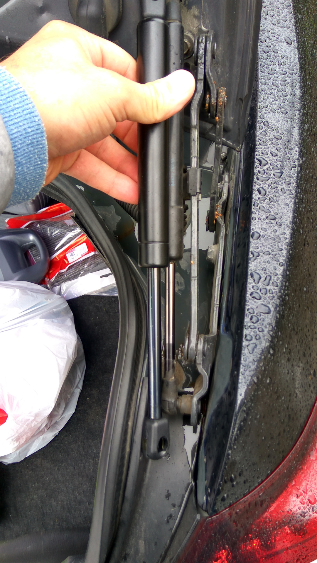

Пост пойдет о умерших амортах на багажнике, крышка сама не открывалась, приходилось ей помогать, так же крышка с сильным хлопком закрывалась, аморты не держали совсем.
Аморты вроде от калины, длинее на 1 см. Запехать руками самому не реально и тут мне на глаза попалась бита😂 вот она и помогла мне ) теперь все как по маслу.

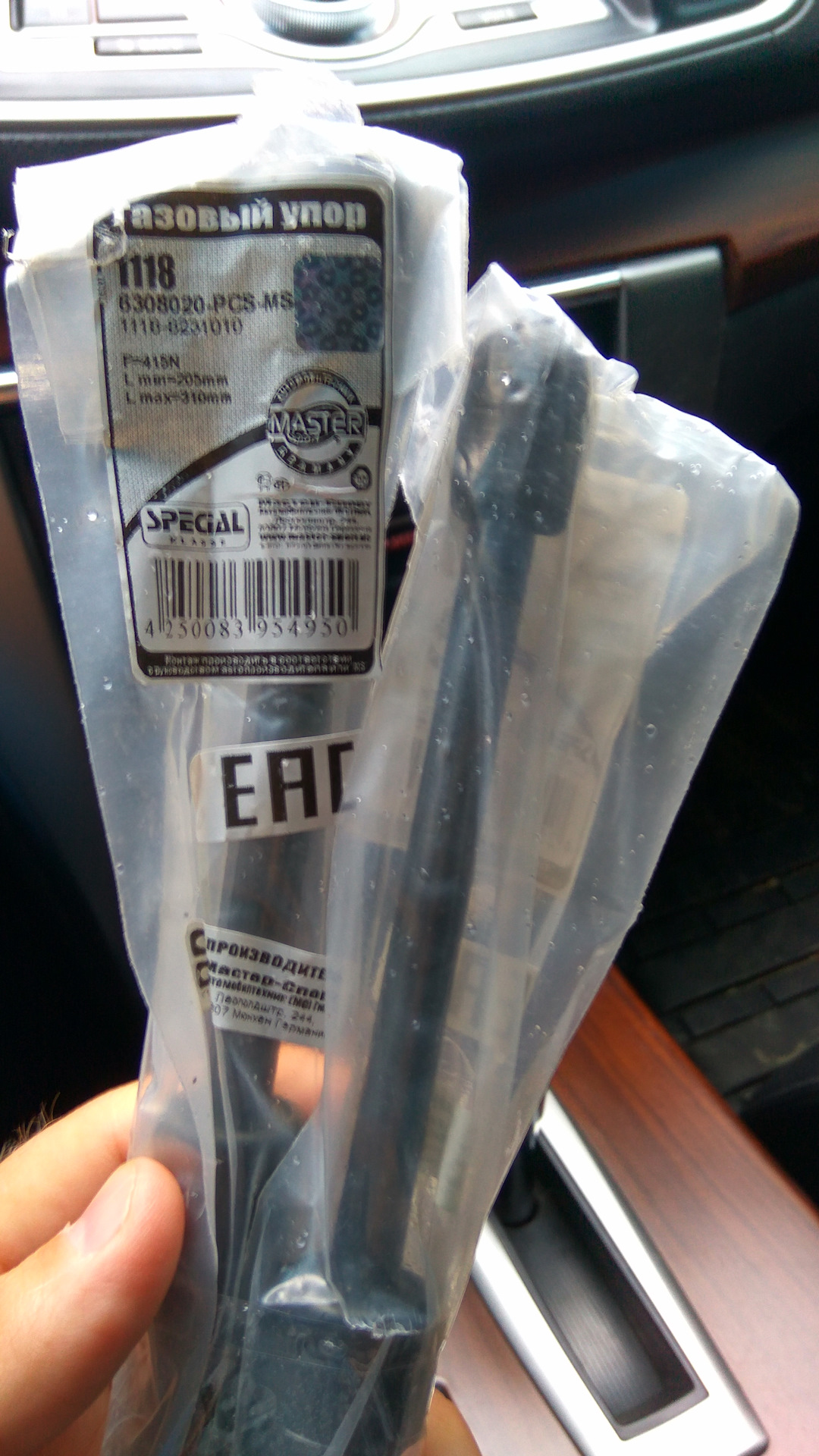

Запчасти на фото: 0231010

Тоже себе калиновские поставил а то цена 7000 за оригинал и 4000 за аналог за один амортизатор меня как то не устроила

Вот тут я и вычитал про аморты… и копирнул идею себе)))
Круто, иностранцы бы точно не допетрили до такого)))Спасибо за идею-а багажник не рвет?
Да вроде норм все, :)
Кто как изголяется при установке ))) Я гаечным ключом поджимал )
Это да, что было по рукой:)
Бита всегда помогает))))
