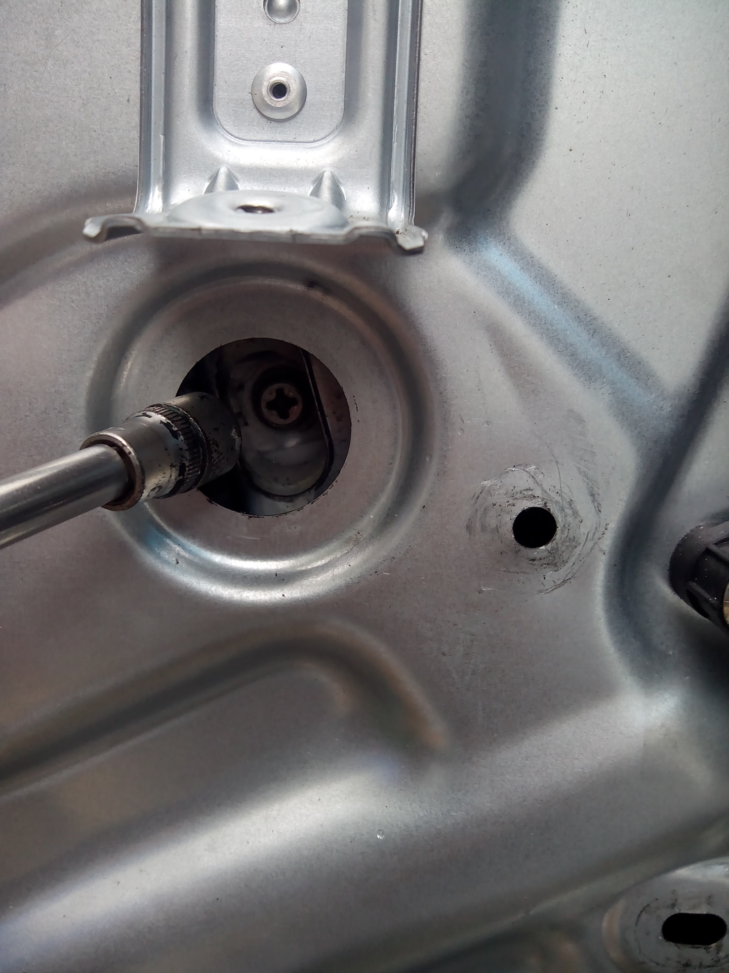

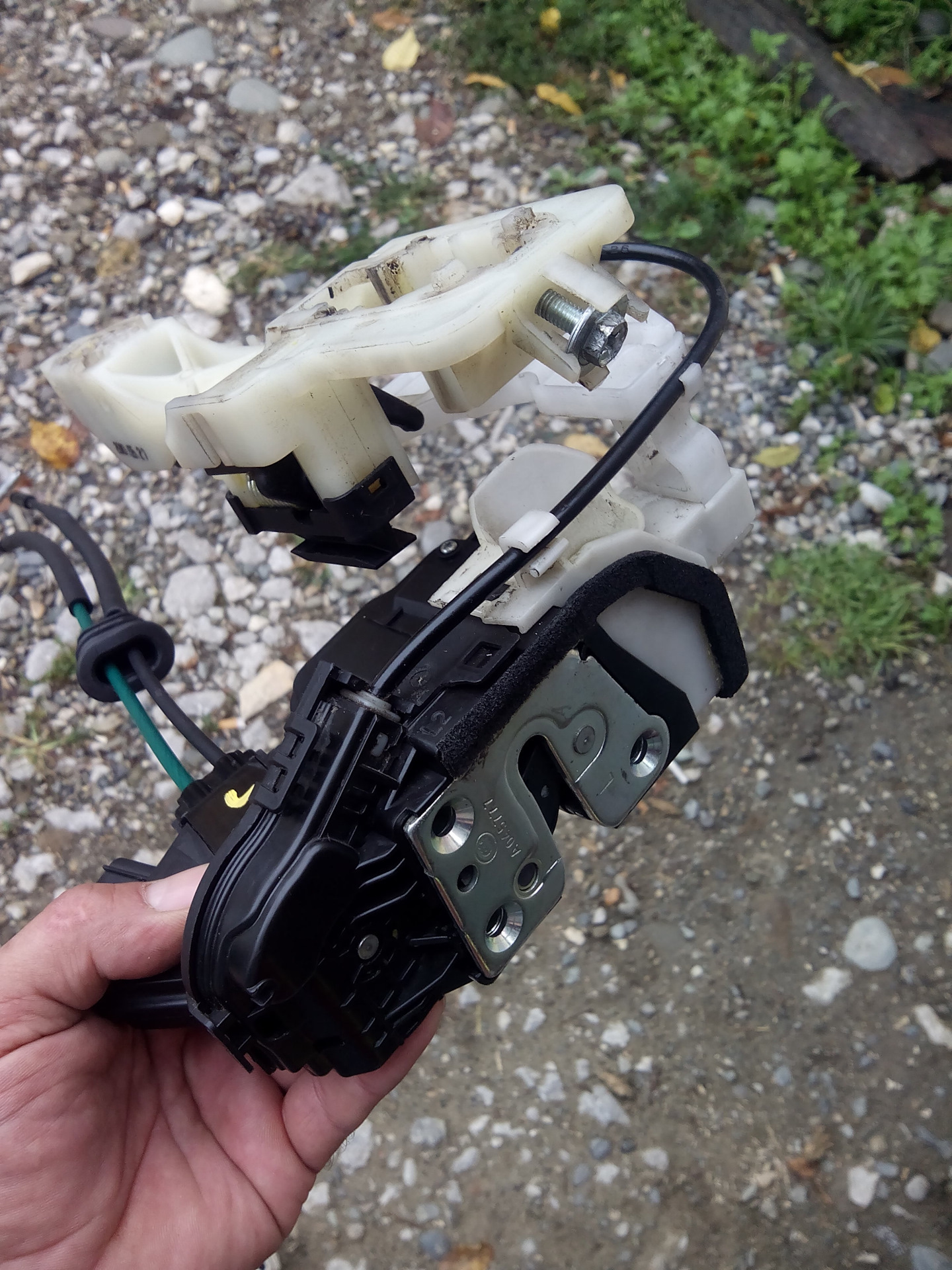

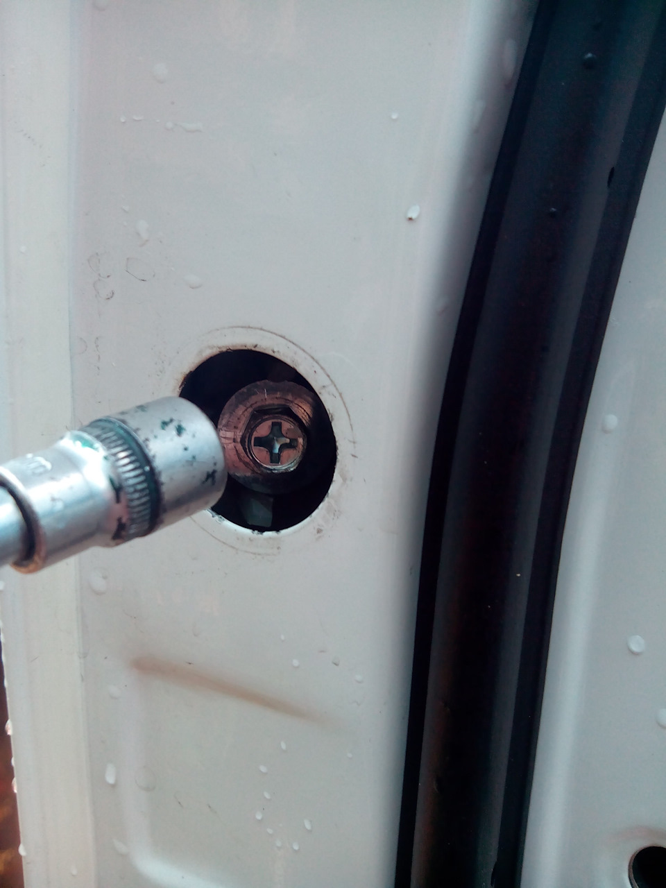

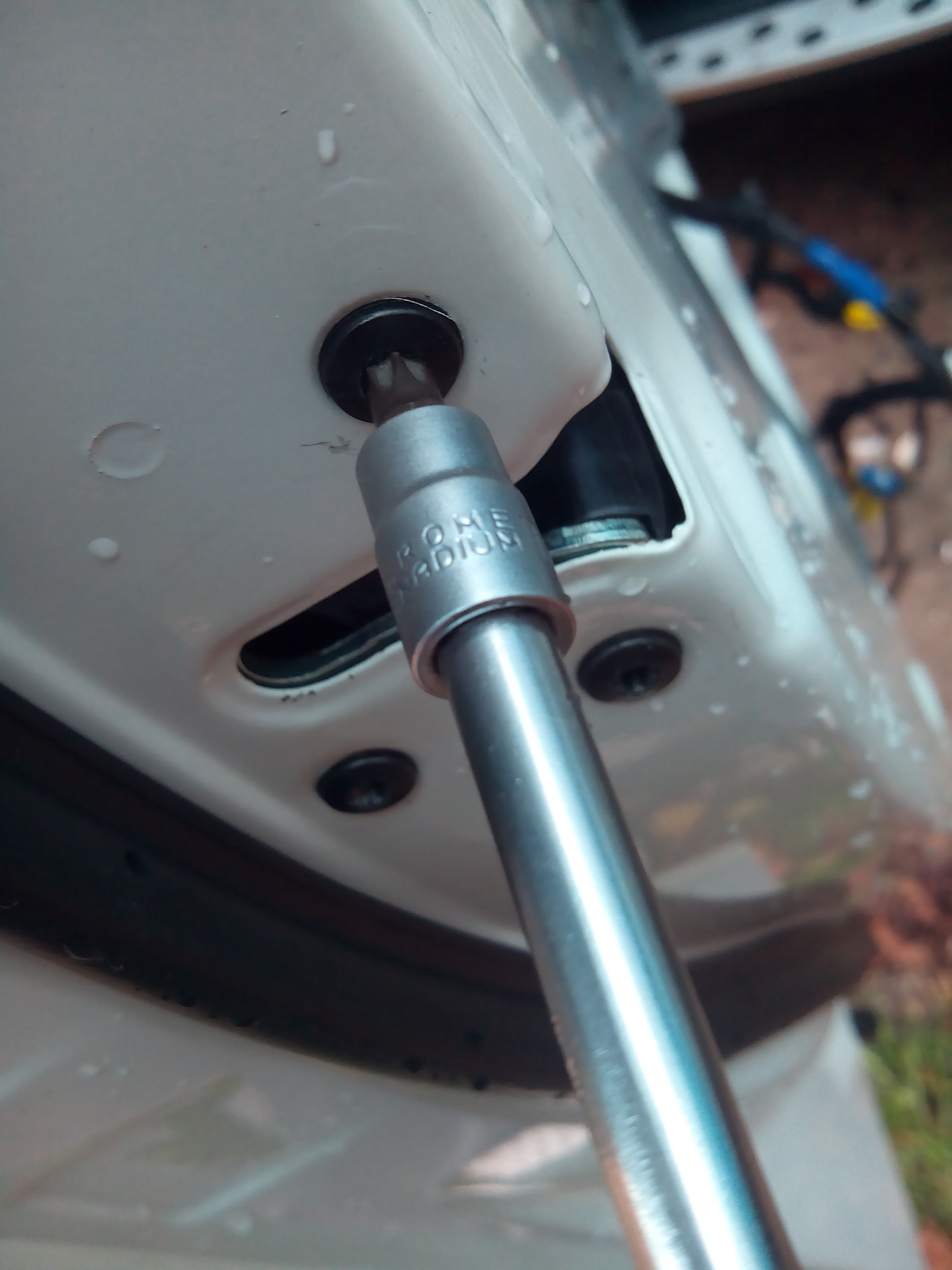

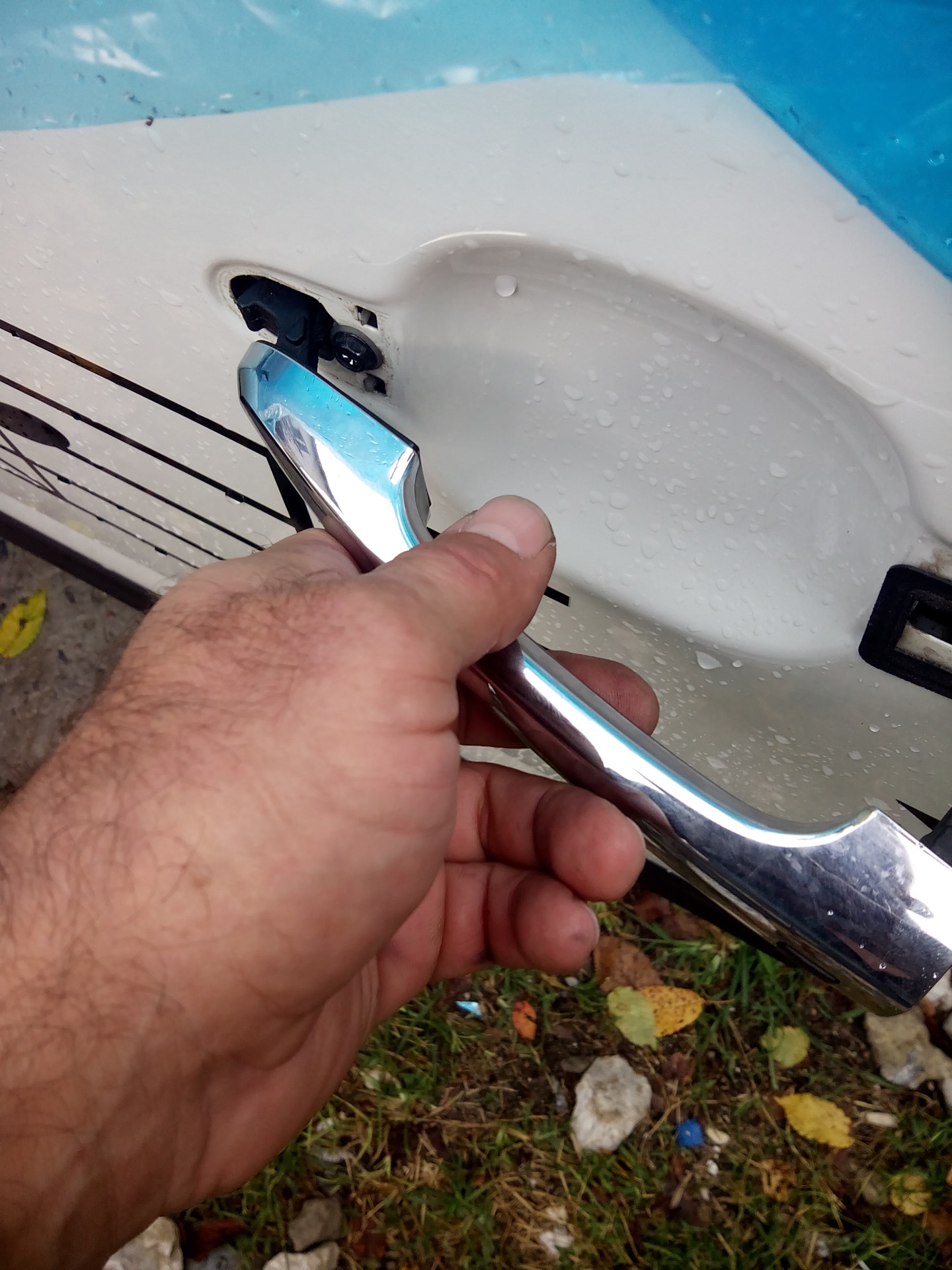

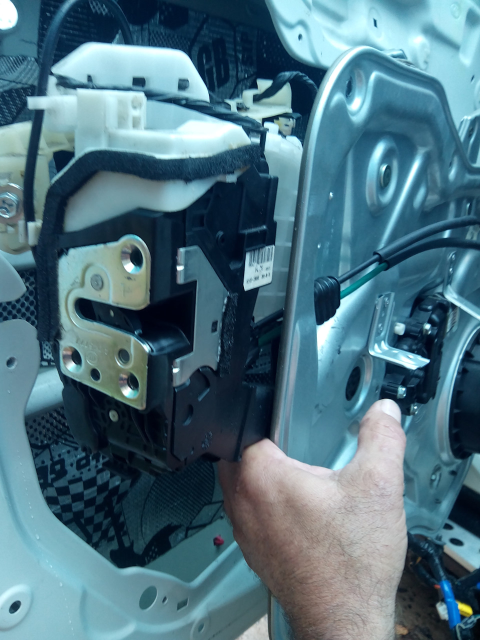

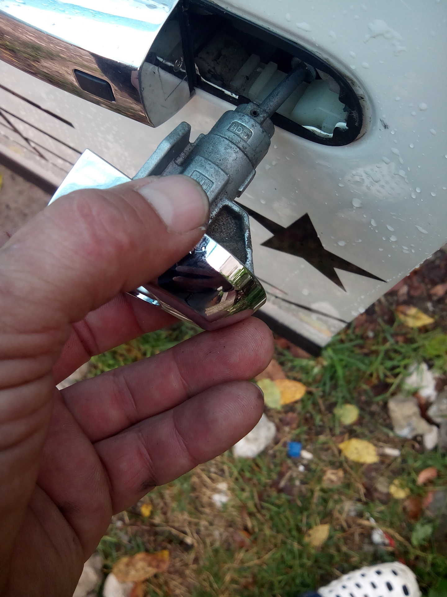

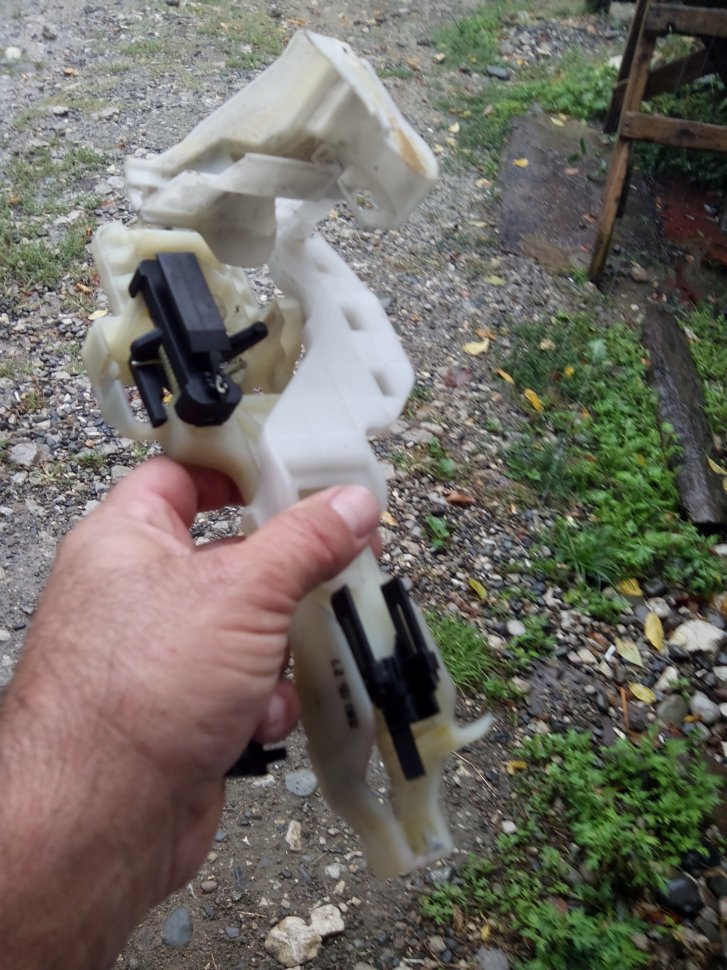

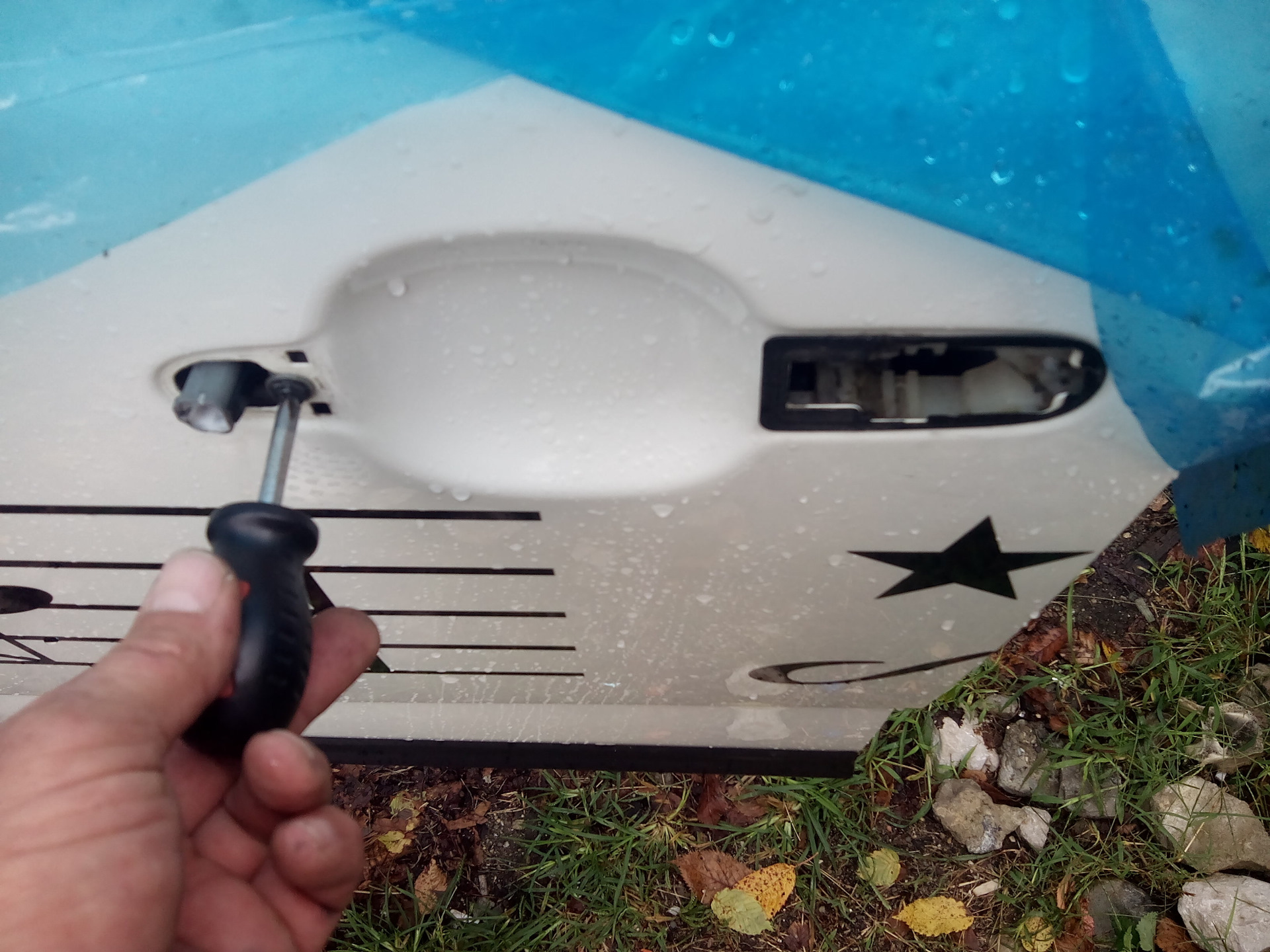

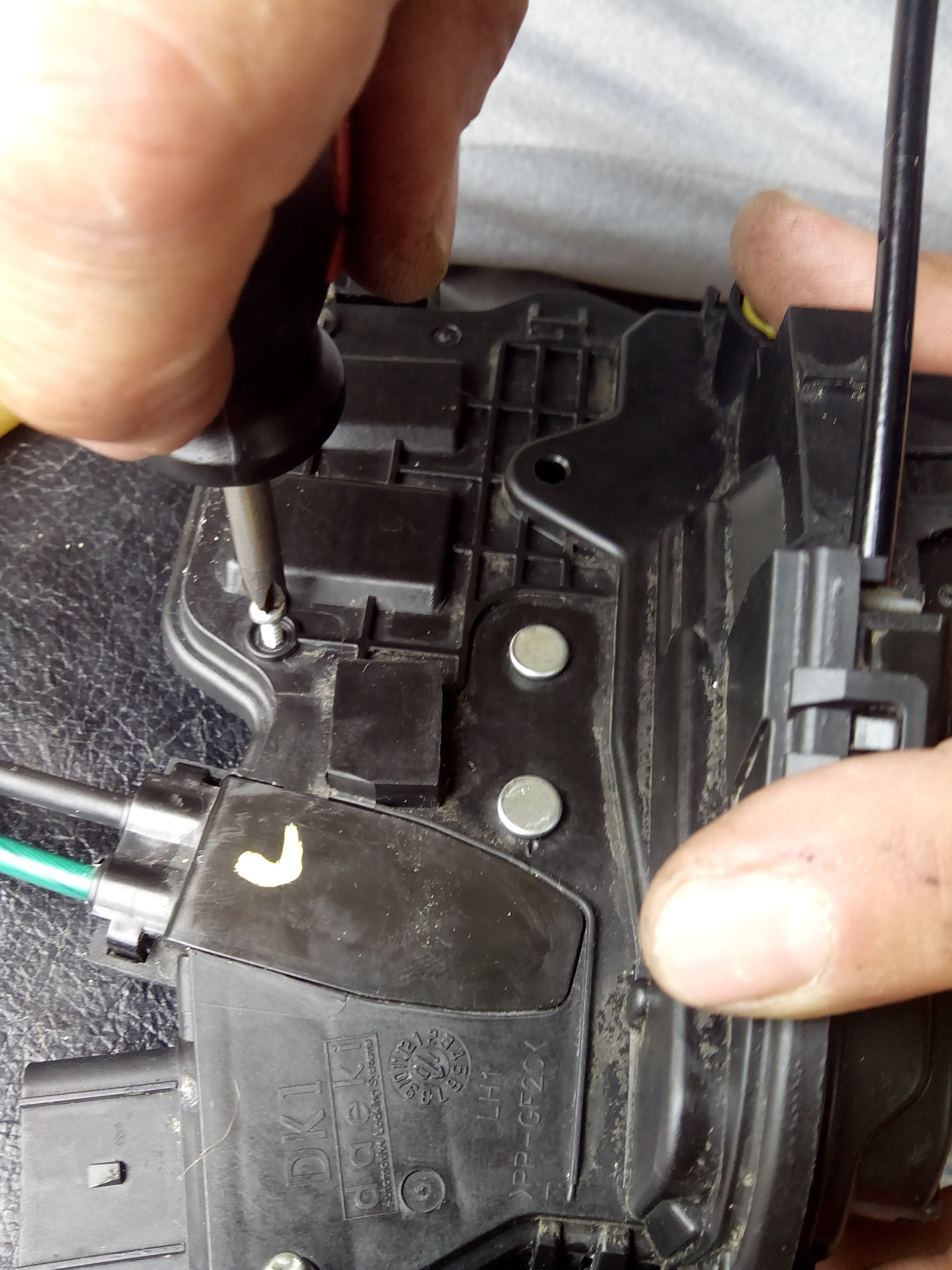

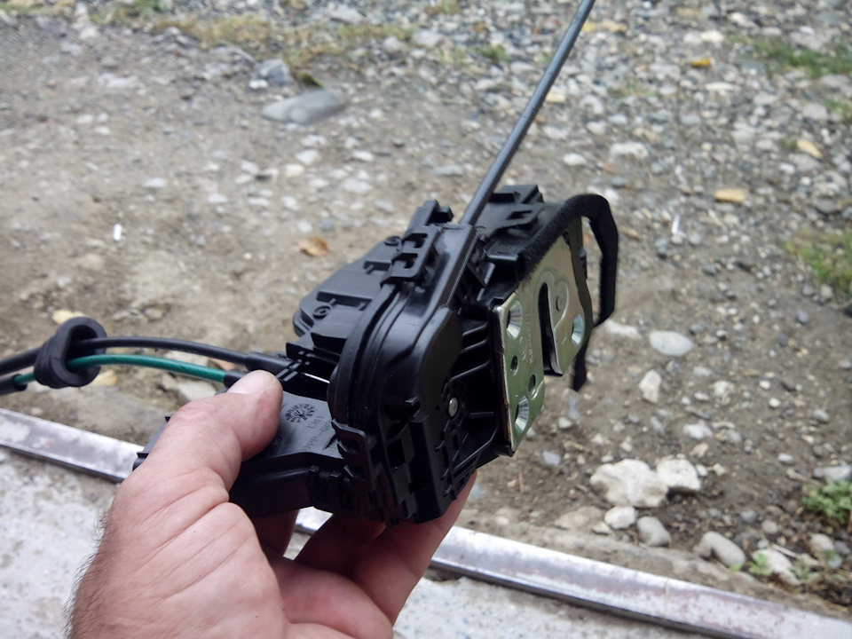

Привет мои Други и Подруги)))Расскажу не много пред историю…все работало и открывало в один прекрасный день открываю с пульта авто, не могу открыть свою дверь ручка вытягивается но не открывает дверь, зашел с правой стороны и так много раз…решил разобрать, подумал может тросик порвался или что нибудь простое, но не тут то было после снятия дверной карты и просмотра механизма визуально ни чего не обнаружил все целое, НУЖНО КОПАТЬ ДАЛЬШЕ…друг отговаривал не лезь купи новый замок в ЕМЕХе 6500 Я ПОКА НЕ ГОТОВ РАССТАТЬСЯ С СУММОЙ, ПОЭТОМУ РЕШИЛ ПОПРОБОВАТЬ САМ ВСЕ ИСПРАВИТЬ…итак ПОЕХАЛИ…

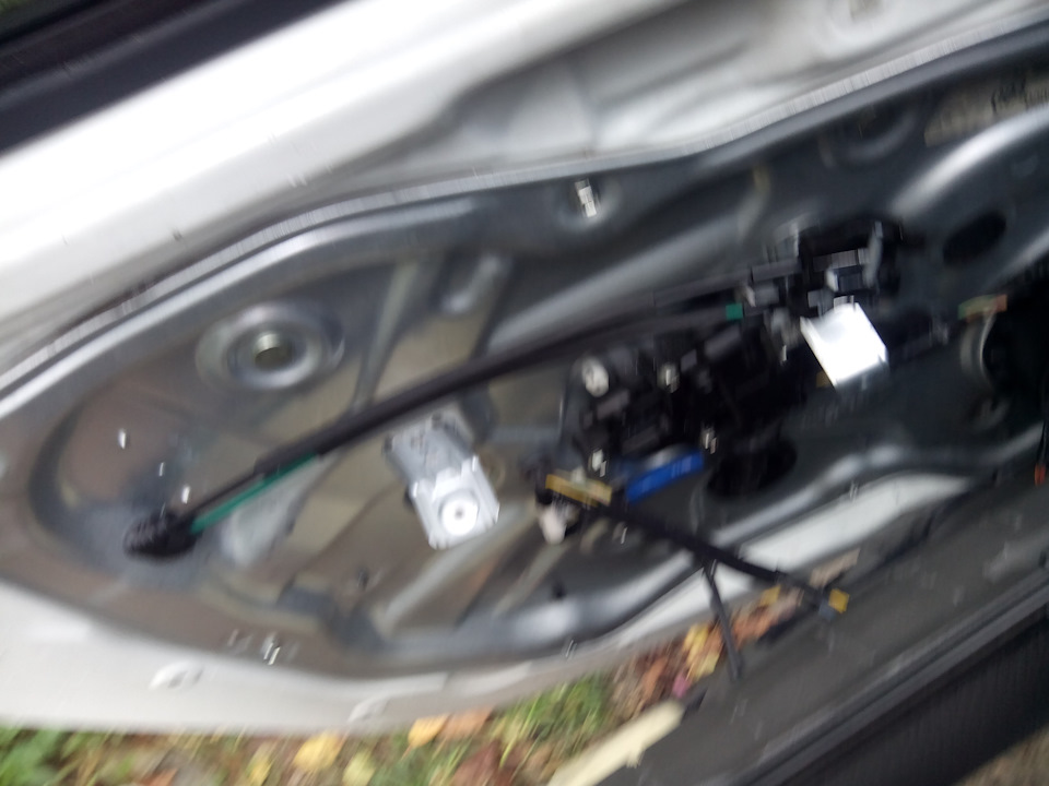

Снимаем накладку дверей и откручиваем металлическую карту, не забываем отсоединить все электро штекерывытаскиваем две резиновые заглушки и большой фигурной отверткой ослабляем болты, чтобы освободить стекло и поднять его до конца вверх, застопорить иначе не вытащить дверной механизм который крепиться на дверной картеоткручиваем болт до конца, отгибаем усики и как можно ближе выдвигаем на себя, иначе часть дверной ручки не снятьпосле того как открутили болт с боку двери снимаем часть ручки просто тянем на себязвездочкой откручиваем сам дверной замокостальную часть ручку тянем в право слегка и она выходит, у кого есть отсоединяйте электофишкуфигурной отверткой откручиваем винт, готово к снятиюеще раз повторюсь замок приклепан к дверной карте и снимается только заоднопосле того как сняли дверную карту с замком его можно отсоединить с защелок которые не заклепанызамок отдельно переходной пластик отдельноМеханизм закрывания-открывания…ЛОМАЕМ)))откручиваем 4 винтаоси заклепки пришлось высверливать но не полностью, оставить с таким расчетом чтобы можно было заклепать обратноСнимаем крышку и видим что ПРУЖИНКА СЛОМАНА…и не отбрасывает пластину, соответственно не открывается дверьвот из-за этой маленькой сломаной пружины я мучался…решение очень простое РАЗГИБАЕМ ОДИН ВИТОК ПРУЖИНЫ И СТАВИМ НА МЕСТОПружина на месте и все работает, собираем…ДОГАДАЙТЕСЬ ДЛЯ ЧЕГО Я ЭТО ДЕЛАЮ?..собираем все в обратной последовательности…

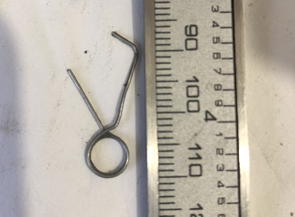

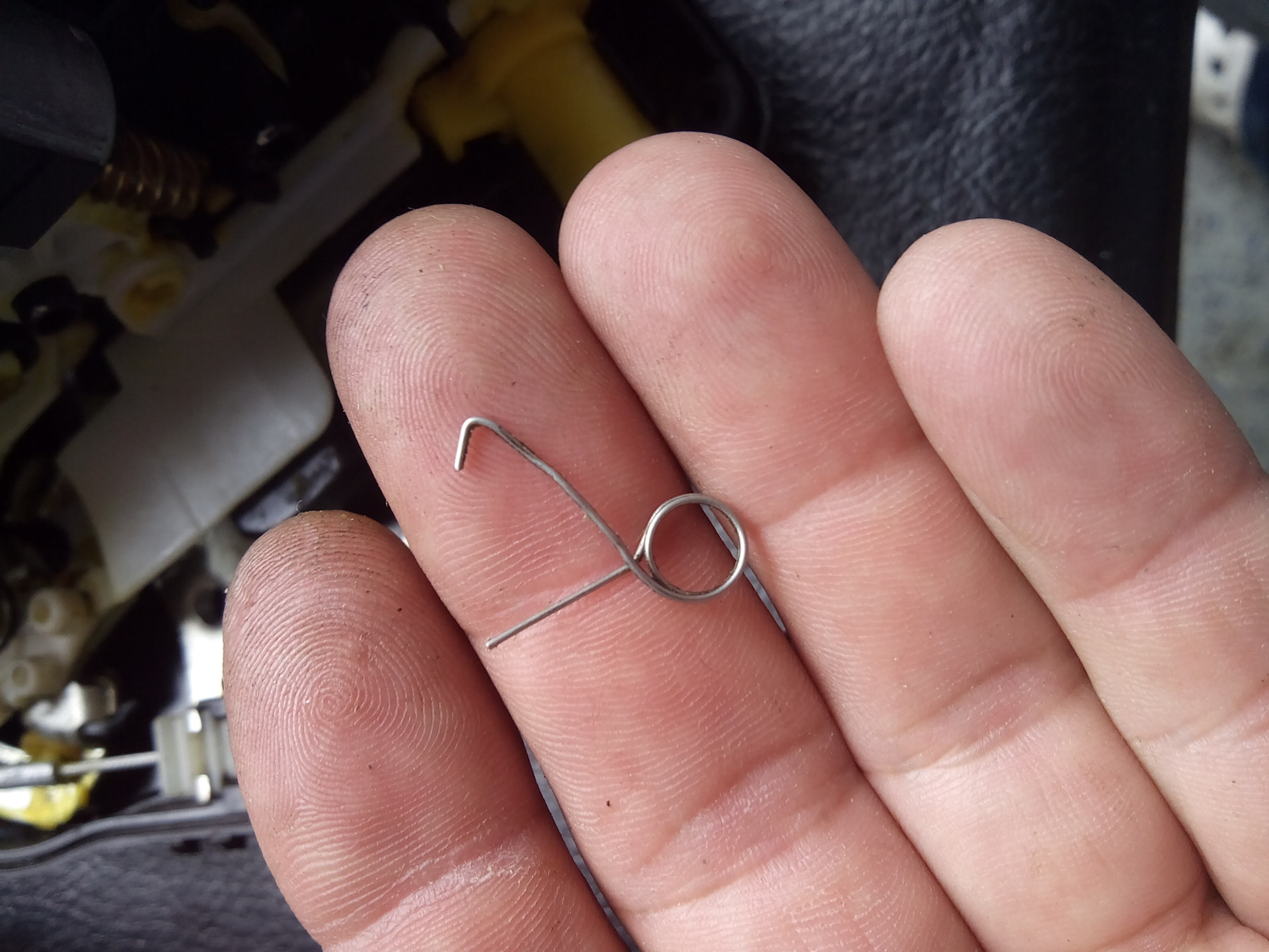

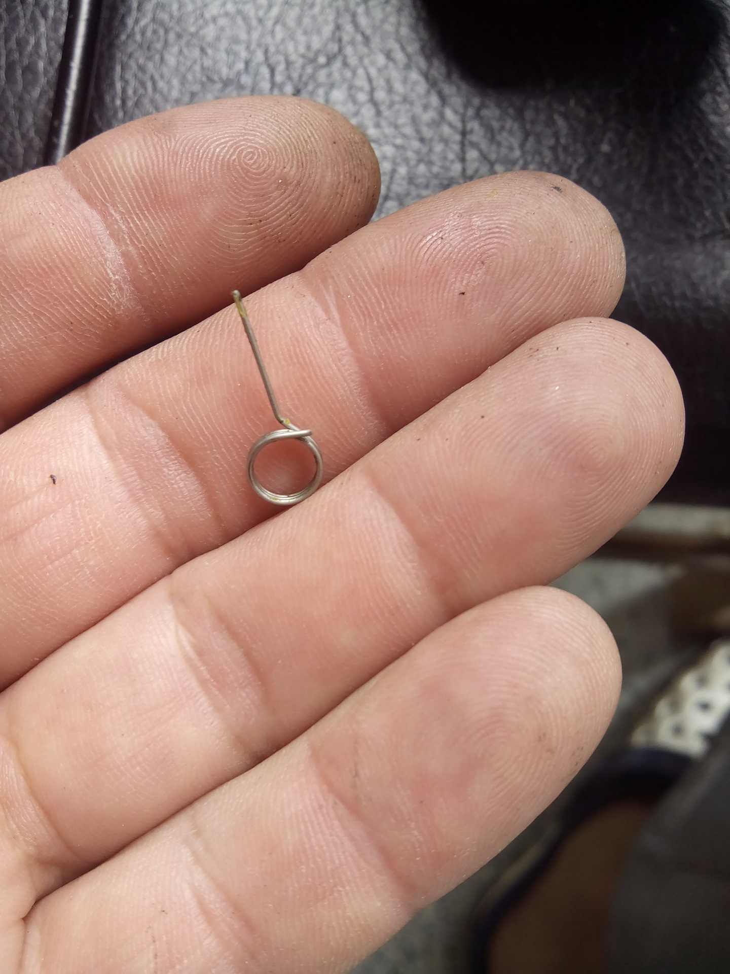

спасибо за решение, а ни кто не пробовал подобрать эту пружину может есть какие-то варианты, может гдето в игрушках старых замках и прочем?.. какой вообще диаметр кольца, просто постигла меня та же участь есть желание сделать самому цены на замок кусаются,

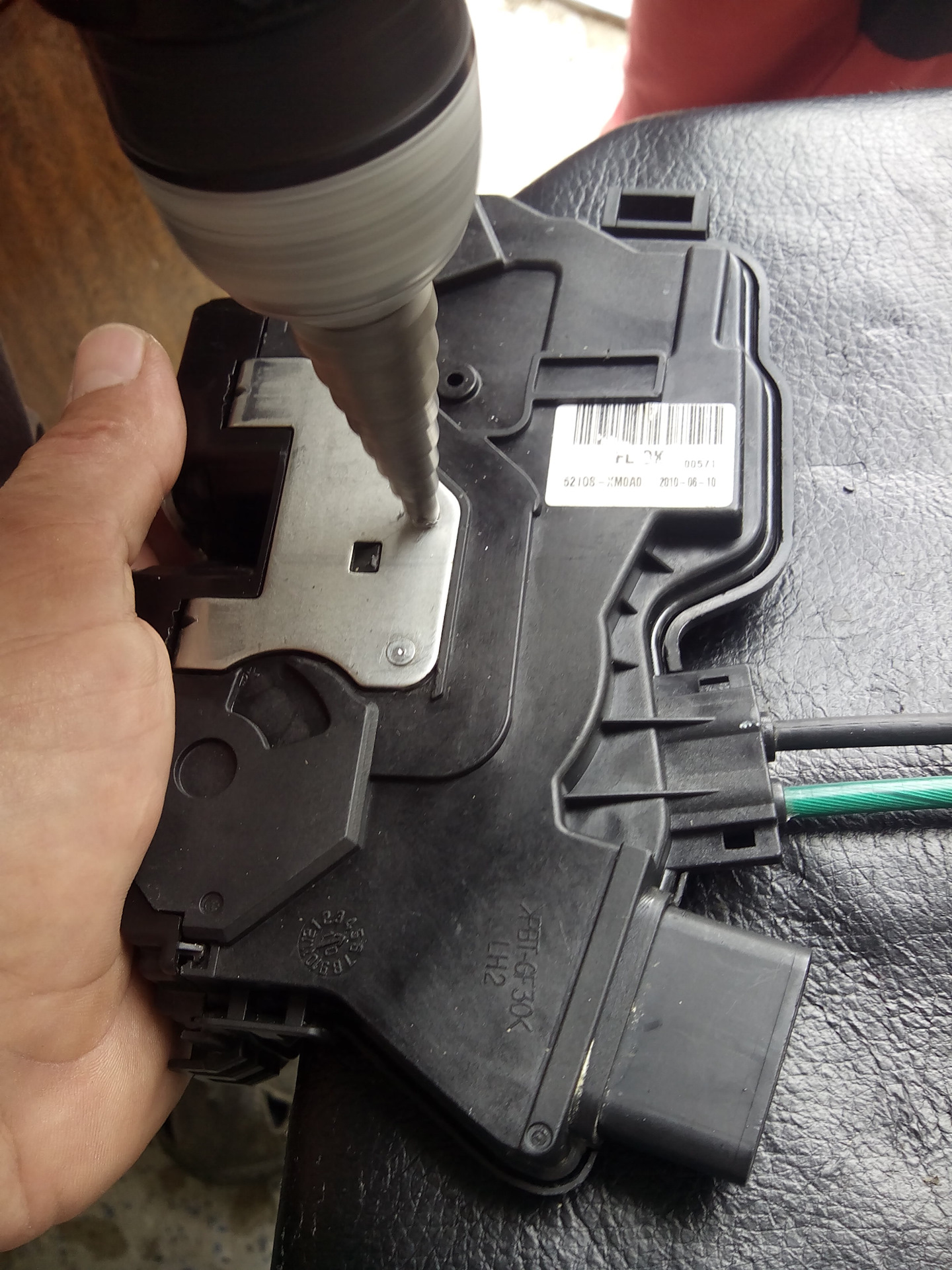

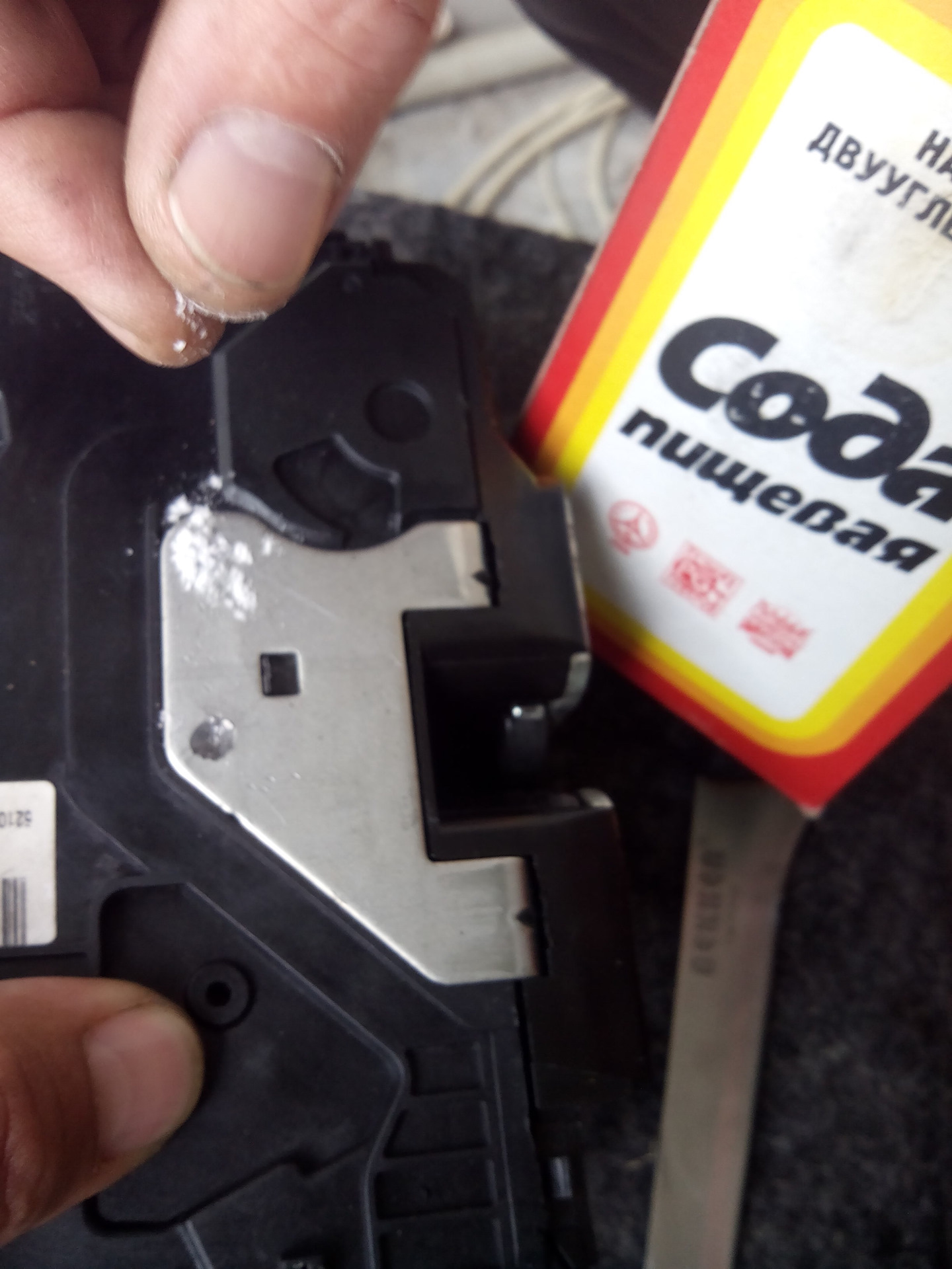

Дим я так понимаю, ты не высверлил клёпки до конца, для того чтобы в отверстия залить супер клей и армировать содой ? Ты уверен, что это схватится с оставшейся ножкой клёпки ? Так конечно гениальное решение почти сварка !
Булавка подходит, с большого зонта пружина

Привет))) рад что запись помогла решить проблему открытия двери.

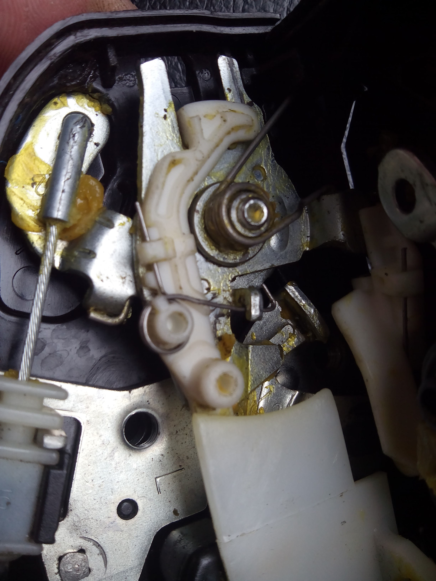

да Саш там нагрузок нет, все будет держать нормально
Дим, ты забыл сказать, что перед клеем с содой концы клёпок развальцевали трёхгранным керном ))

в предыдущих таких же постах я предложил использовать булавку, там как раз похожая закрученная хреновина уже есть!
но никто не отписался по этому поводу!

Два месяца назад занимался тем же самым. Но я не рассверливал ничего — отогнул крышку и ускогубцами с загнутыми концами все заправил. Слабое звено — ПРЯМ ЭПИДЕМИЯ.

да пружина таже, и разогнул также и цена нового 6500 ни чего не изменилось)))

А как же теперь разбирать после соды, если найдётся хорошая пружина на замену?
Это будет уже другая ИСТОРИЯ)))
Этого варианта мне хватило на год ((( сейчас опять перестала дверь открываться ((((
посмотрим, найду пружину да заменю нет проблем

А если подобрать новую пружинку, ведь эта скорей всего уже устала и надолго её не хватит?
не нашел, и подобрать не с чего ни чего с ней не случиться

вот это работу проделал! :-))) малой кровью! а сода -я так и не понял для чего! паял наверное заклепки?! или супер клеем заливал!:-)))
пилить только болгаркой придется)))извените что убрал текст, ИНТРИГА))), думаю успели прочитать
сода+супер клей
дальше?
Штобэ дверь открывалась ! Не ?😂👏
Неа))))подождем правильный ответ…
вместо заклепок!
Неа)))ждем, ждем…
Timoxa399
дальше?
что-то клеить будешь или форму создавать для чего-то
Нет, не угадали пока…
если их химии, то сода это щелочь(кислота), что-то с этим?
Ну-нуууу…реакция…дальше…
там были заклепки, которые ты высверлил частично, значит восстанавливаешь
Ладно не буду мучать…Суперклей (цианакрилатная основа) удерживается в жидком состоянии специальными кислотными добавками.Щелочная атмосфера нейтрализует эти добавки и клей полимеризуется.
Скорость полимеризации можно существенно увеличить (практически до мгновенной) добавив соду.И после этой реакции можно сказать деталь становиться как одно целое, болгаркой не распилить
