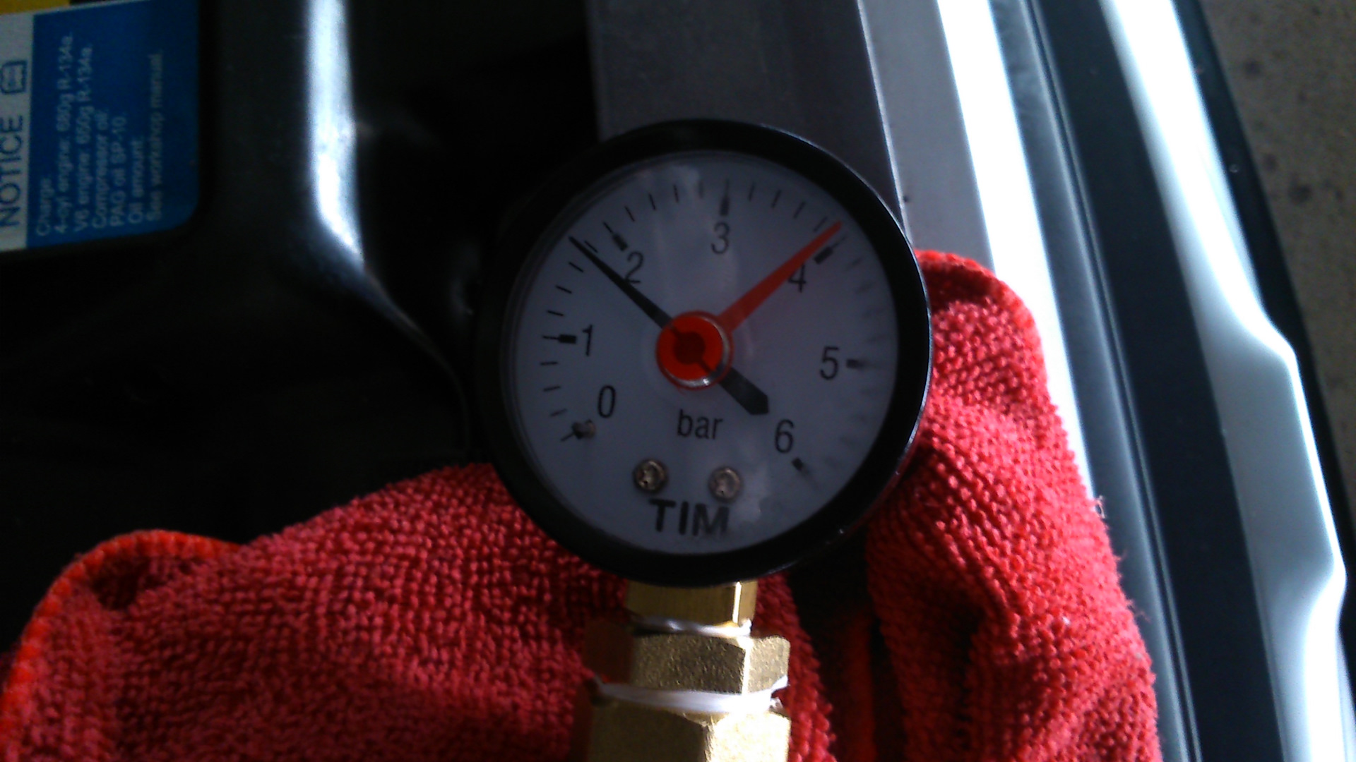

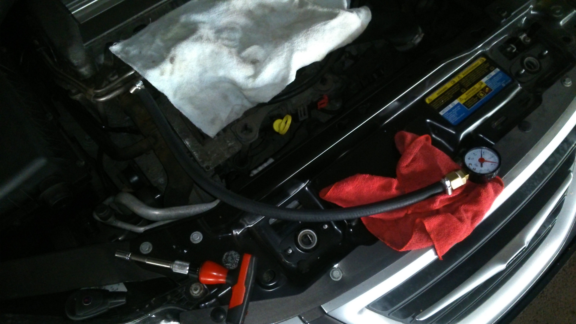

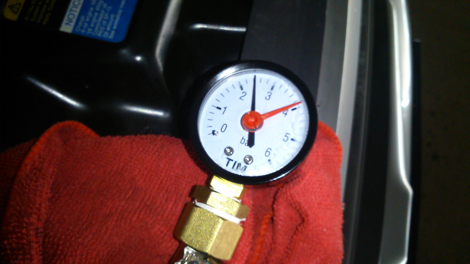

На неделе смотреть машину не было поэтому я вернулся к ней только к след. выходным уже с собранным в магазине сантехники манометром.
манометр — 250 руб
переходник с манометра на 3/4 70
штуцер 3/4 — 90
полметра патрубка — 30
На заведенную замер показал 2.5
в течении 10 минут упало до 1.8 стало понятно, что пациент скорее жив чем мертв, с РТД вообще подозрения ушли. Однако замер я делал на холодную, а проблема проявляется на горячую.

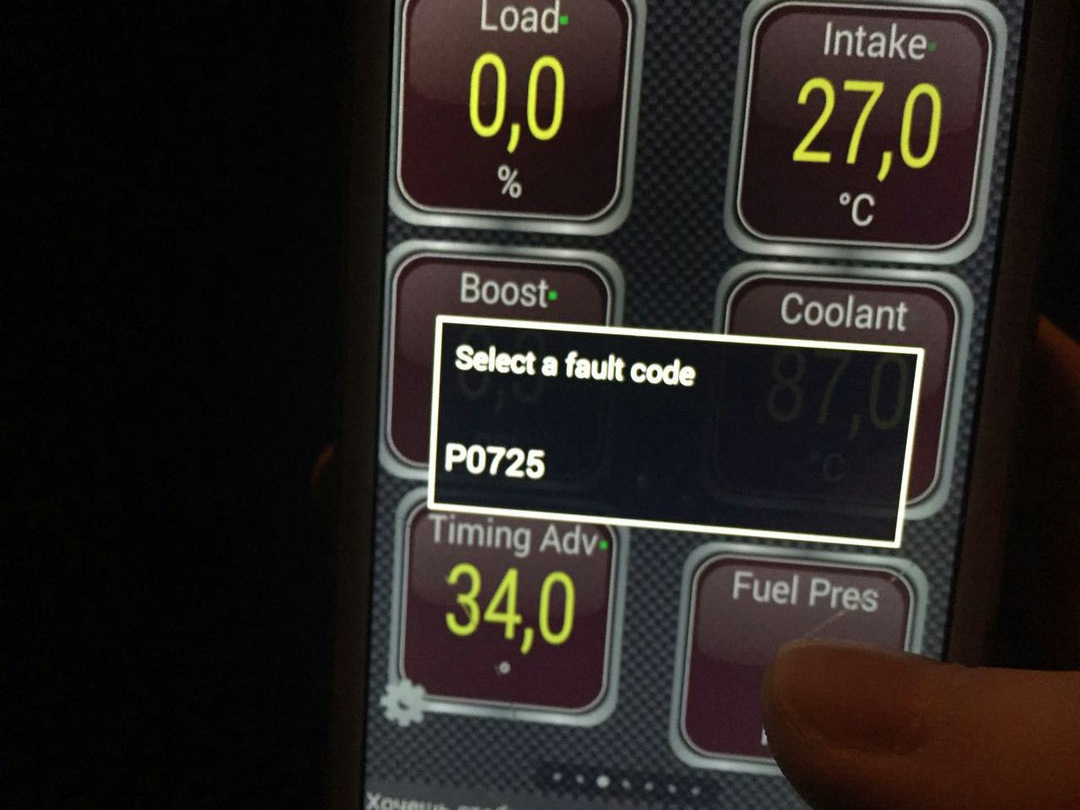

Поехали дальше на этот раз заглохли прямо перед переездом и ВОТ оно!
вылезла ошибка! С собой был ELMсмотрим что там:
P0725 — Engine Speed Sensor Input Circuit Malfunction
Possible causes:
Read more: www.autocodes.com/p0725.html
— Faulty Crankshaft Position (CKP) Sensor
— Crankshaft Position (CKP) Sensor harness is open or shorted
— Crankshaft Position (CKP) Sensor circuit poor electrical connection
— Communication error between the Engine Control Module (ECM) and Transmission Control Module (TCM)
Датчик колена!

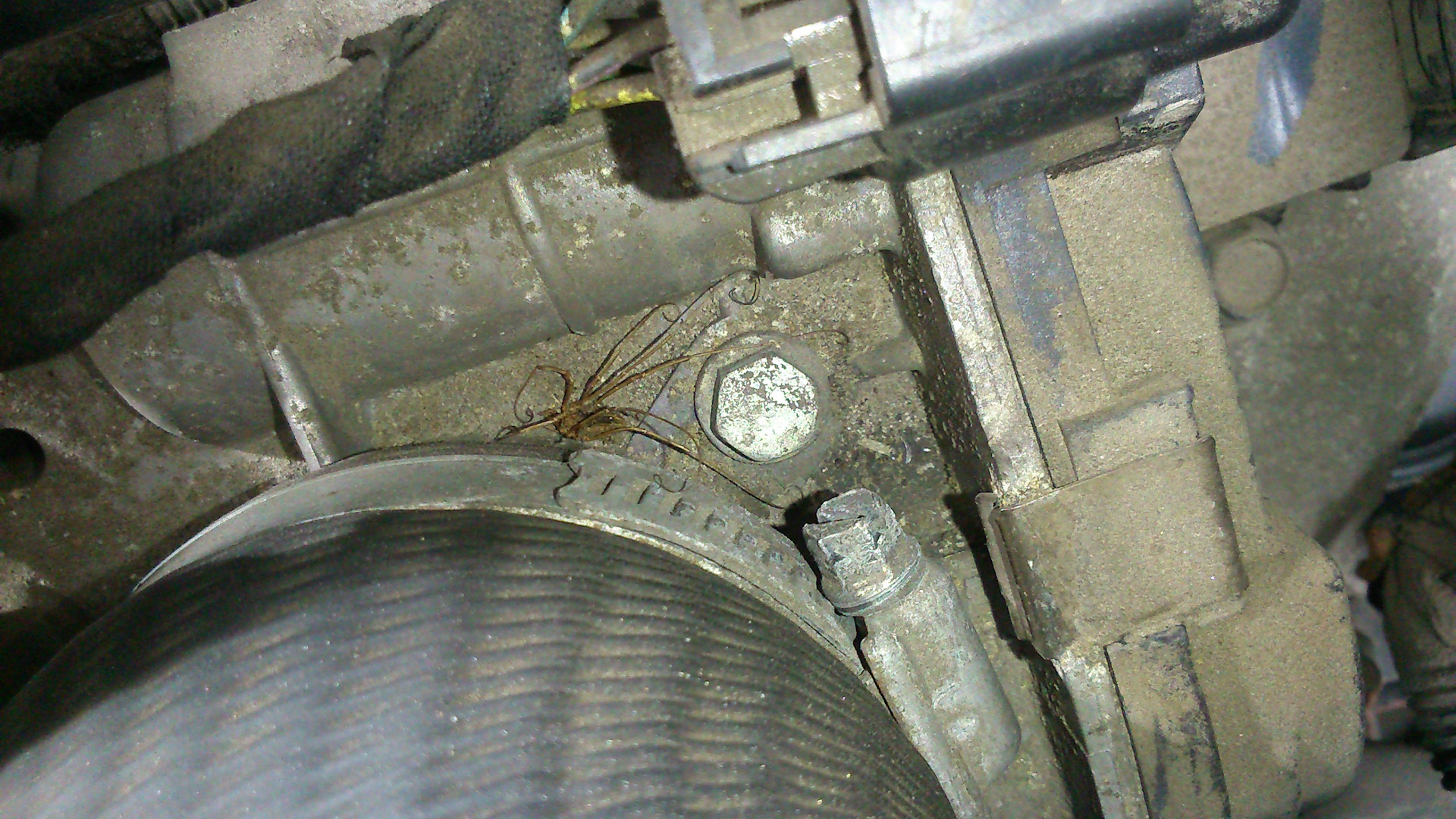

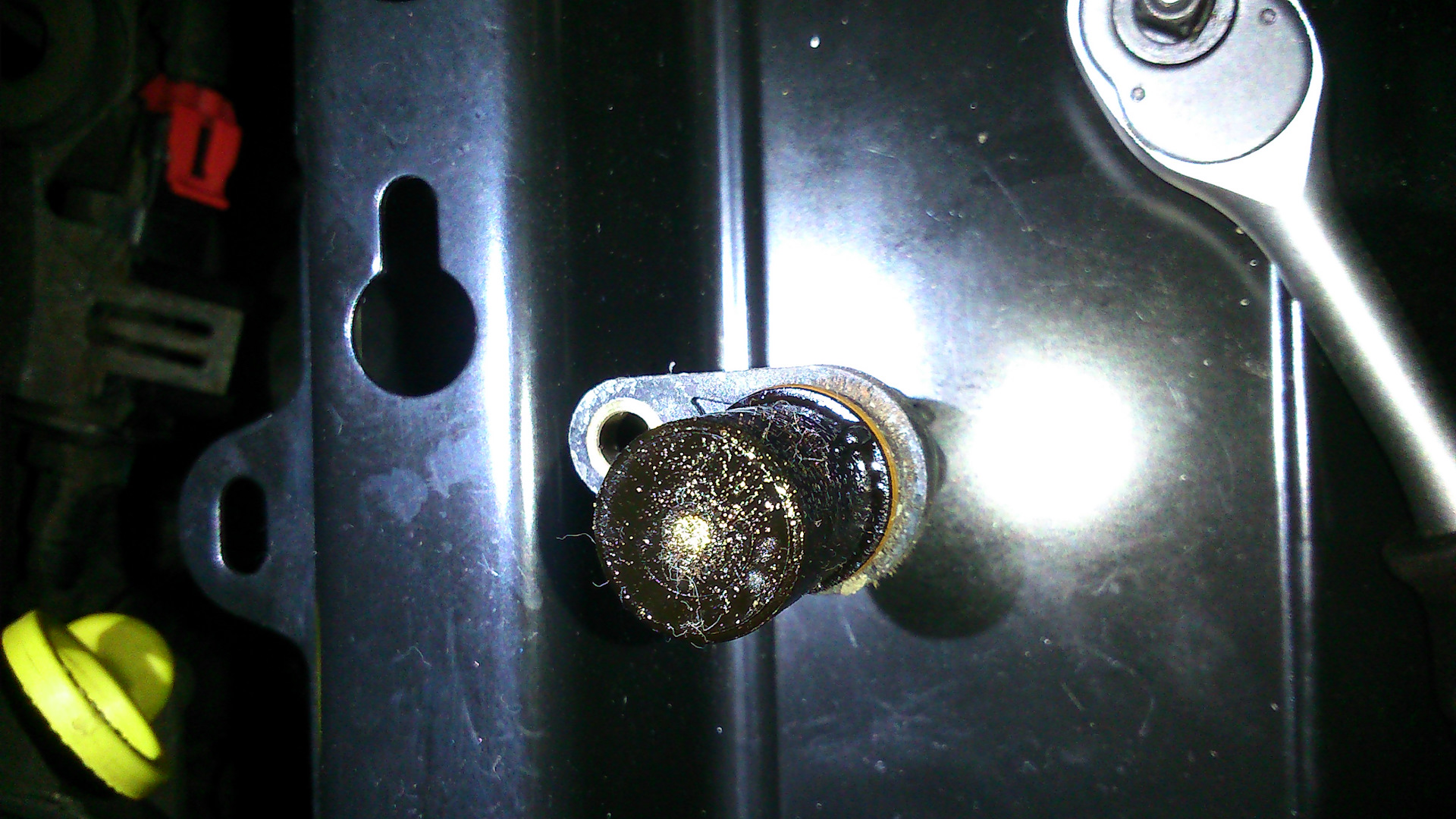

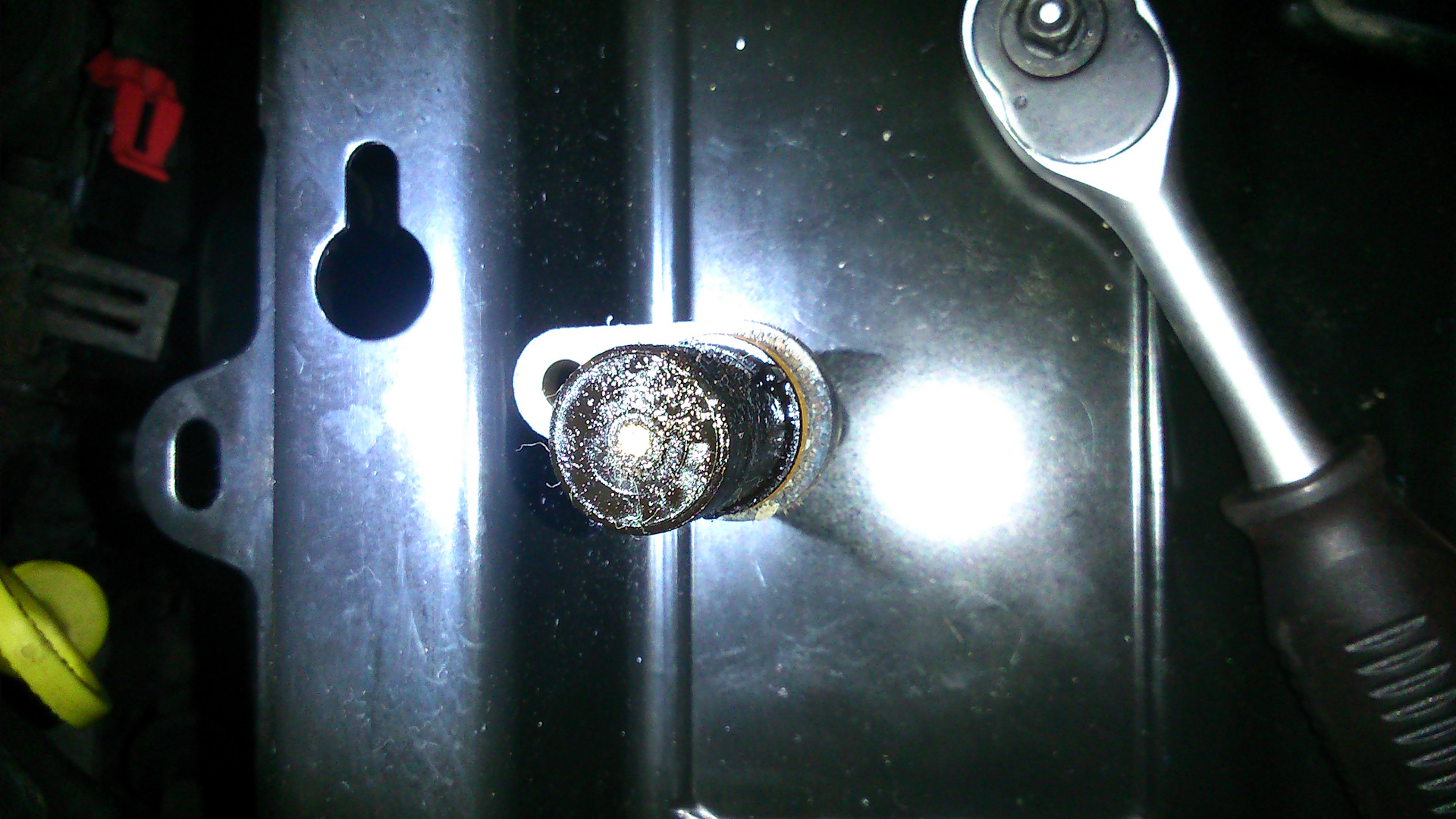

Для того что бы снять датчик я использовал удлинитель с карданом, трещетку, и головку на 10. Сам процесс не снимал одно могу сказать точно: на моем шпроте спокойно можно обойтись без снятия стартера!, более того снять стартер еще геморней чем этот датчик. По веремени заняло около полчаса-час. Для удобства отключил вентиляторы, открутил болт, и не скидывая фишки (так удобнее) вытащил датчик.
