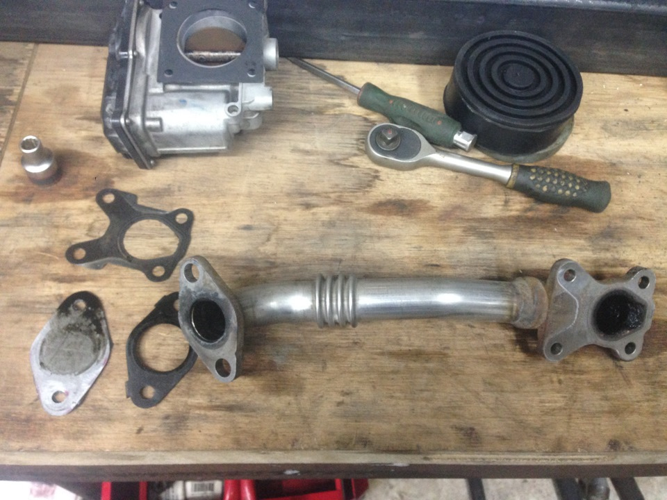

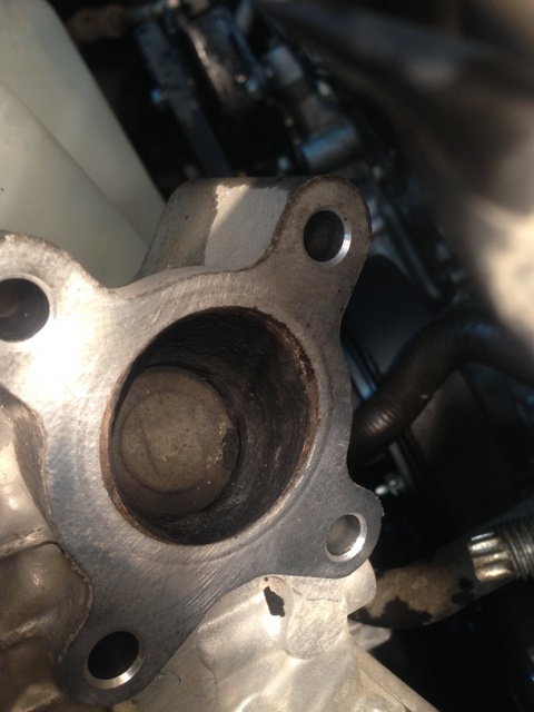

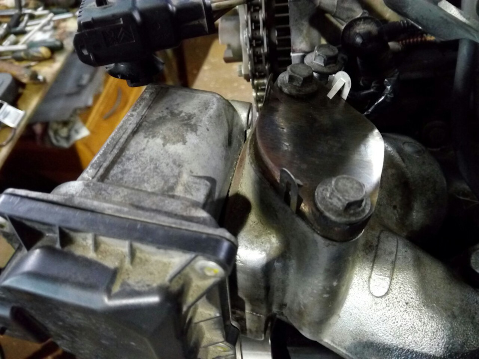

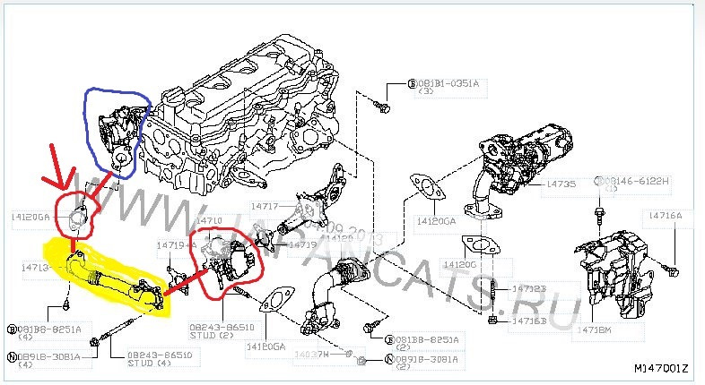

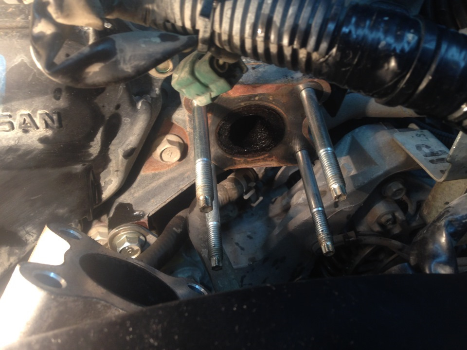

Пробег 45000 км .Решил проверить дроссельную заслонку . Когда снял трубу ЕГР выделена жёлтым . чуть не упал, на входе в дроссель на стенах туннеля было очень много маслянносажевого нагара аж мизинец еле влазил. Пришлось снять дроссель и туннель идущий к впускному коллектору для чистки .Израсходовал две Абры, и много тряпок .( ДА ОБЯЗАТЕЛЬНО ОДЕВАЙТЕ ОЧКИ ) На всё ушло 2 часа с постановкой назад. Вот решил заглушить трубу ЕГР выделенную желтым чтоб это не повторилось …Заглушил вырезав пластинку из оцинковки и паранита там где стрелка . Вот уже прошёл 1000 км на заглушенном вроде всё ОК. На днях хочу снять всё и посмотреть что там и как. Фото постараюсь сделать и выложить. Кому интересно подписывайтесь … Вот сегодня вскрыл спустя 1500 км Всё ок смотрите фото
снял с клапаном ЕГР Сохранить в Альбом
клапан со стороны выпускного
вот труба с заглушкой … и дростель снял тоже. вполне чистый

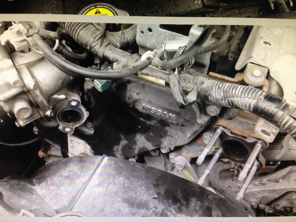

Всем добрый вечер ! Вот уже примерно как 10 месяцев езжу на заглушке … Вчера вскрывал для профилактике ( зря полез ) всё чисто … ! Полёт нормальный . Рекомендую …

так он и будет чистый, он же заглушенный!
назад то зачем ставили этот металлолом?

Привет ! Вот уже год на заглушённом и не чо так не прошивал . по расходу на трассе среднее 8 лит
по городу 10-9 так по пробкам 12 литр .
после того как заглушил, не перепрошивался?
нет

Расход не засекал, поднялся?
Нет расход не поднялся
