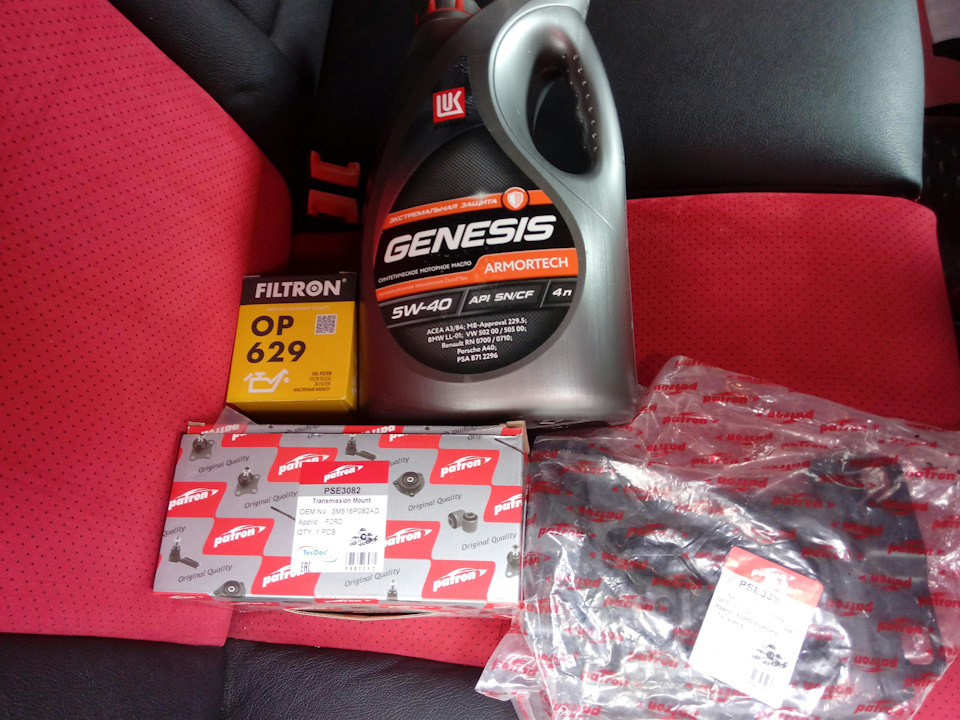

После осмотра ходовых узлов(подвеска, тормоза, жидкости), решено было прикупить масло для ДВС, соответственно фильтр для него и наконец подушки КПП(верхняя и нижняя).
— масло для ДВС 4 литра, 5W40
— фильтр масляный для ДВС
— верхняя опора(1 798 908), брал не оригинал
— нижняя опора(1 751 001), брал не оригинал.
Большое спасибо в очередной раз relaks76, за помощь.

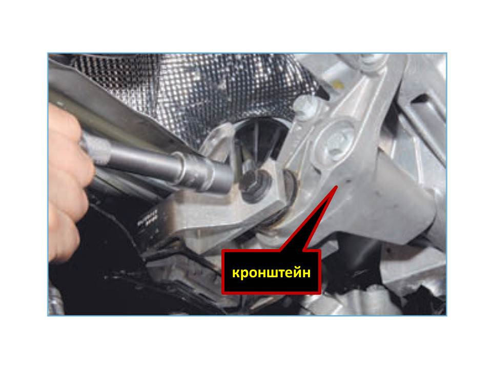

Процесс весь прошел относительно быстро, за 2 часа, т.к. в первые менял подушки коробки.
Открыли капот, сняли короб воздушного фильтра, сняли аккумулятор и его короб, сняли защиту картера, подперли снизу домкратом коробку, открутили центральный болт крепления подушки(крепится к самой коробке), открутили четыре гайки(крепятся к самому кузову), сняли подушку. Она оказалась оригинальная, целая на вид, как ни странно. В обратном порядке установили подушку, без проблем, немного двигая при этом коробку. Далее приступили к нижней, открутили болт крепления задней опоры к подрамнику и болт крепления опоры к кронштейну коробки. Но вот обратный процесс немного усложнился :) пришлось открутить кронштейн(чтобы свободнее прошла подушка) и поиграть домкратам, поднимая его то вверх, то опуская вниз.
Более подробно я описывал в блоге "Ford Focus Club"
Далее уже замена самого масла, открутили болт сливной, слили масло, открутили фильтр. И не без труда ;) Пришлось фильтр дырявить отверткой, чтобы провернуть. В принципе все. Машина готова. Ура!
Посмотрел чуть позже на все подушки которые я снял и на которые я грешил. Видимо уже на столько сильно резина зачерствела, что вибрации стали ощутимы.
