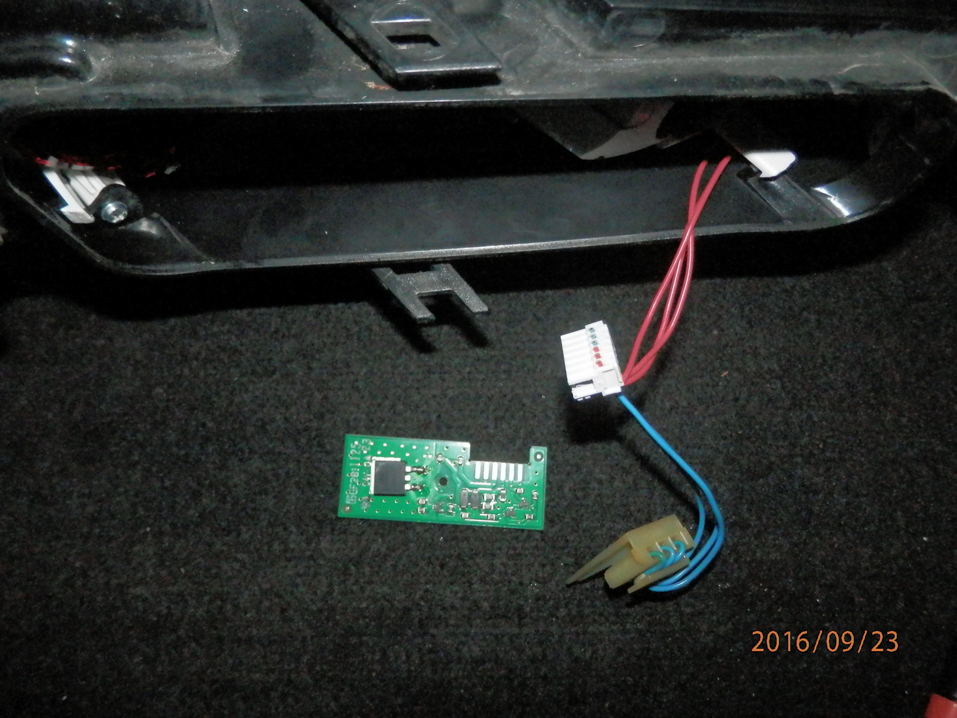

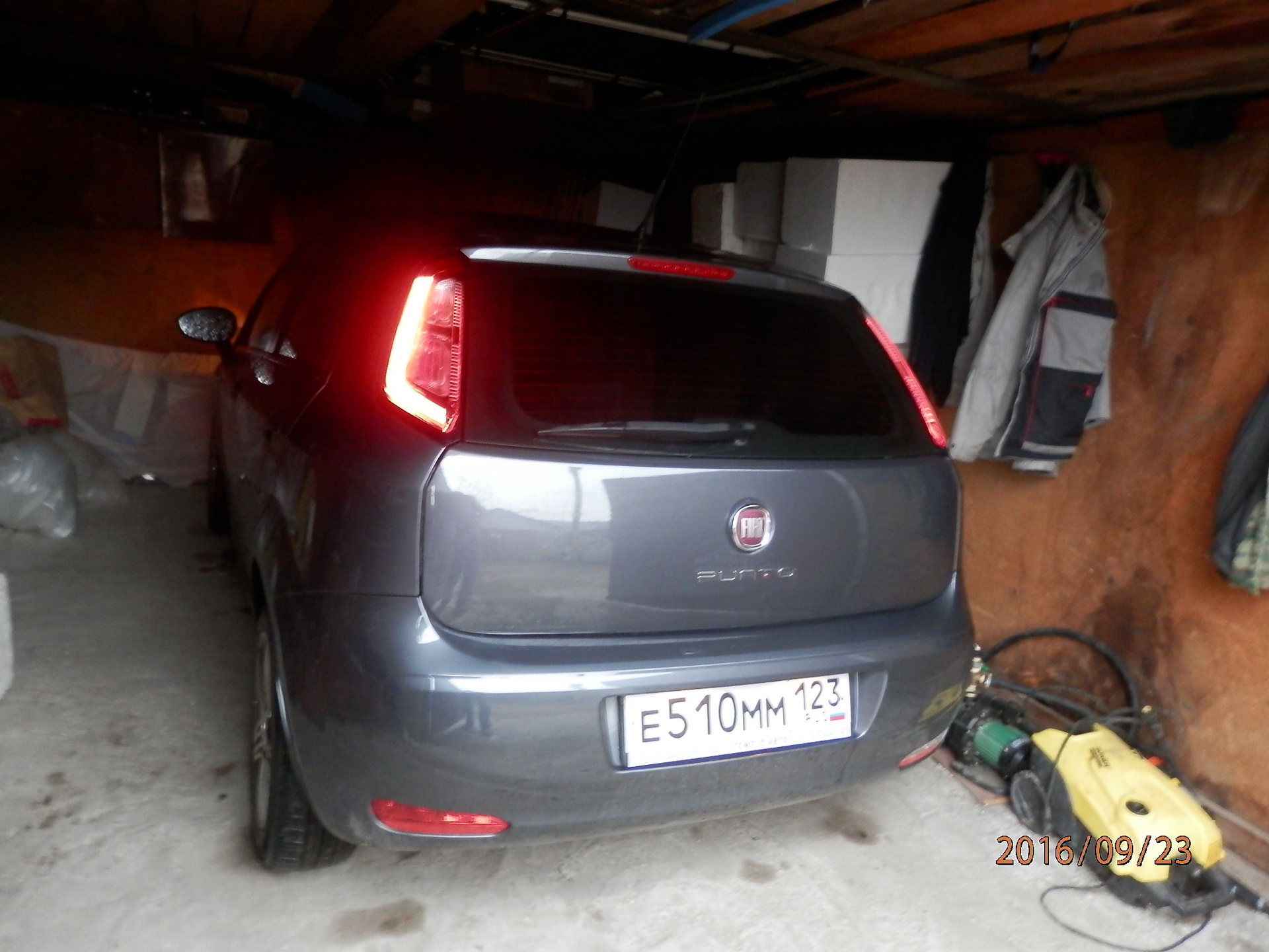

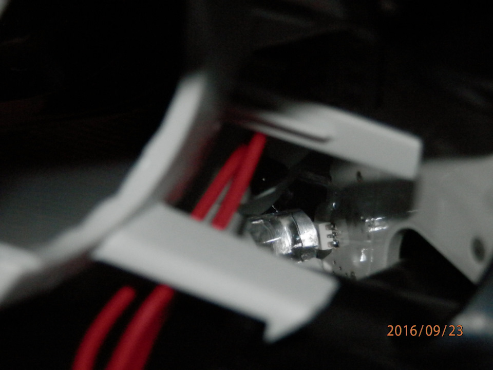

Всем доброго времени суток. Вчера утром заметил, что мой задний левый габарит очень тускло светит. Разобрав его понял, что всё не так просто один из светодиодов не загорается и добраться до него не повредив фару у меня не получиться. Для проверки пришлось разобрать правый задний габарит и путём подмены (подменяя только фары где находились только габариты, остальной «паук» с другими лампочками оставались на месте в своих клеммах ) убедившись в причине я сначала расстроился, неужели менять задний фонарь в сборе?

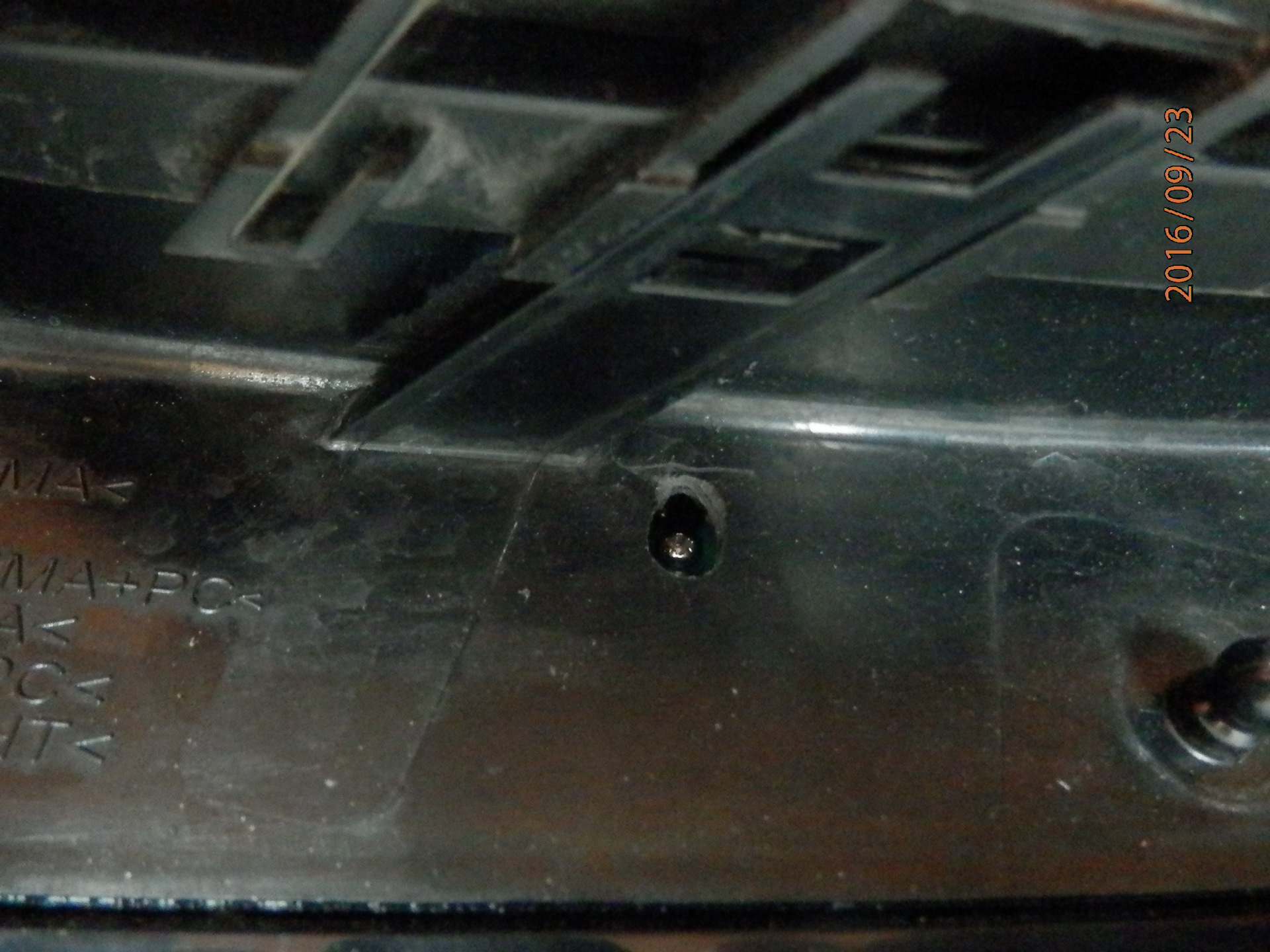

Оставалась надежда что причина в плате для свечения светодиода. С помощью сверла я добрался до нужного шурупа, снял эту плату и отнёс всё к местному КИПовцу . Принеся мастеру мой фонарь при первом пробном подключении загорелся как раньше. Был сделан вывод в плохом контакте в шлейфе ведущему к светодиодам. Подчистив, протерев контакт( и себя из внутри) спиртом, сделав пару пропаяк для надёжности, в итоге задний левый габарит работает как раньше.

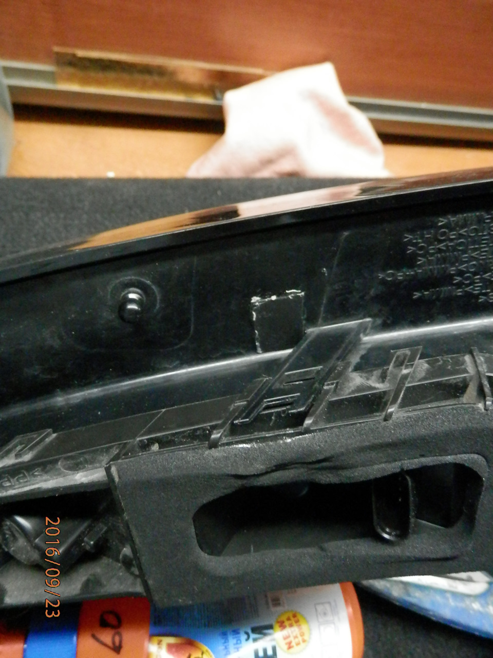

Думаю можно просто пошевелить клемму ведущий к светодиодам и возможно контакт появится, Но для надёжности советую сверлить и снимать плату, так как по другому задний упор не даёт снять полностью шлейф и хорошо подчистить. Для заделки просверленного отверстия можно придумать много способов .
