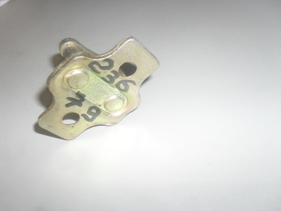

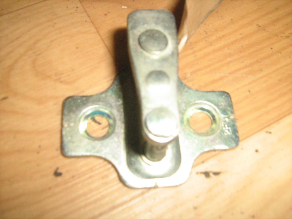

Долго не мог найти стук сзади справа. Грешил на замок спинки сидения, амортизаторы… Но это было не оно.
Причина на фото
Это фиксатор замка задней двери. Расклепался. Когда качаешь, есть люфт. В движении — очень неприятный стук, который сложно определить.
Код 96301668 (можно поставить от лачетти 95040624 )
Примечание.
При замене не откручивайте сразу 2 винта крепления, упадет пластина внутри, будет сложно поставить назад.

Это как надо ушатать Партизана, чтобы расклепалось заклепанное?)
Вот у "Титаника" даже после поцелуя с айсбергом железо рвануло, а заклёпками было пофиг.
Мда…
Укрсталь- это явно не Дублинские судоверфи)))
Вот тож в раздумьях…
Порыл интернет, чет ни у кого про это не читал.
Изучу с лупой в руках свои петли.
Видимо тебе попался редкий вариант брака.
Вот лупа там нафиг не нужна. Оно рукой чуется, когда качаешь.
Тож склоняюсь к браку. Думаю может снять и с обратной стороны накернить?
Сука прогрессирует.
Не, кернение бесполезно.
Сваркой надо капнуть.
тогда нафиг, уже заказал новую.

Люфт чувствуется, когда за скобу дергаешь?
Спустился к машине, проверил — люфта нет. Наверное не скоба. Но стук откуда-то оттуда, сзади справа, в районе двери/задней полки/крыла.

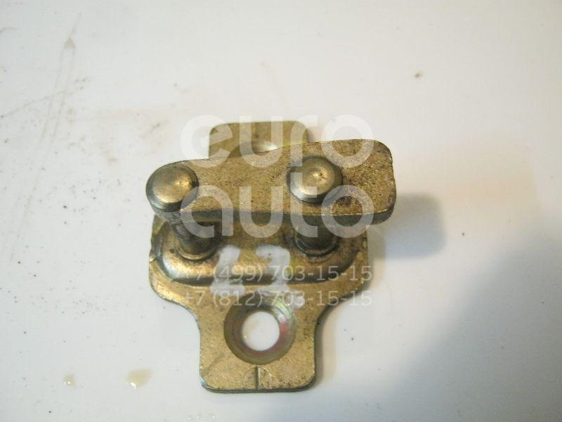

Я поверх штырей скобы надел кольцо отрезанное от пальца резиновой садовой перчатки. Звук закрывания сразу изменился на глухой как в нормальных иномарках👍 Подходят для темы только они, посудомоечные и тд., очень быстро протираются. Многие наматывают изоленту для таких дел, но вся суть стука кроется по центру и она протирает все на своём пути к закрытию двери. Кольцо тоже протирается по мере открыть/хлопнуть, но его можно прокручивать пальцами и дальше использовать, так что хватает на долго.
как натянуть? На два штыря сразу?
Кольцом от пальца перчатки отрезаешь и надеваешь как на палец
я поборол посредством подматывания изоленты certoplast, она износоустойчивая, штырь обезжирил намотал, аккуратно отрезал ножницами и все, до следующей машины…))))

случайно, дверь иногда не с первого раза закрывалась (после перекраса машины). Полез регулировать (там нужно совместить метки на кузове и на скобе), пошатал скобу…
Ясно…вечером пойду "шатать":))
nikhotin
Сергей, (там нужно совместить метки на кузове и на скобе) можно подробнее. Где там метки?
Смотрите на фото, где отверстия для крепежного болта риска. С другой стороны такая же риска. На кузове перед покраской накренены ответные метки.
Просто откройте дверь и посмотрите, там все видно
