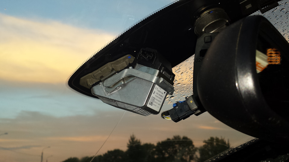

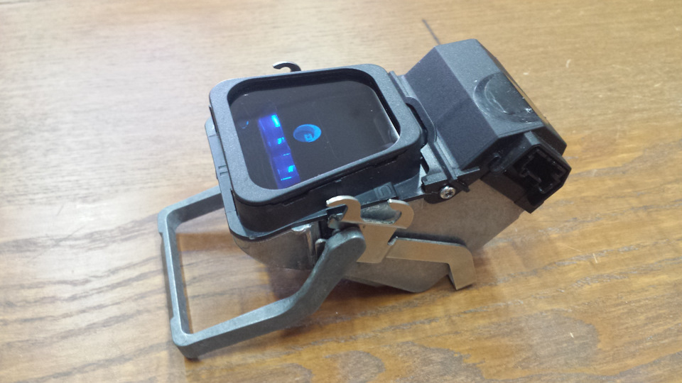

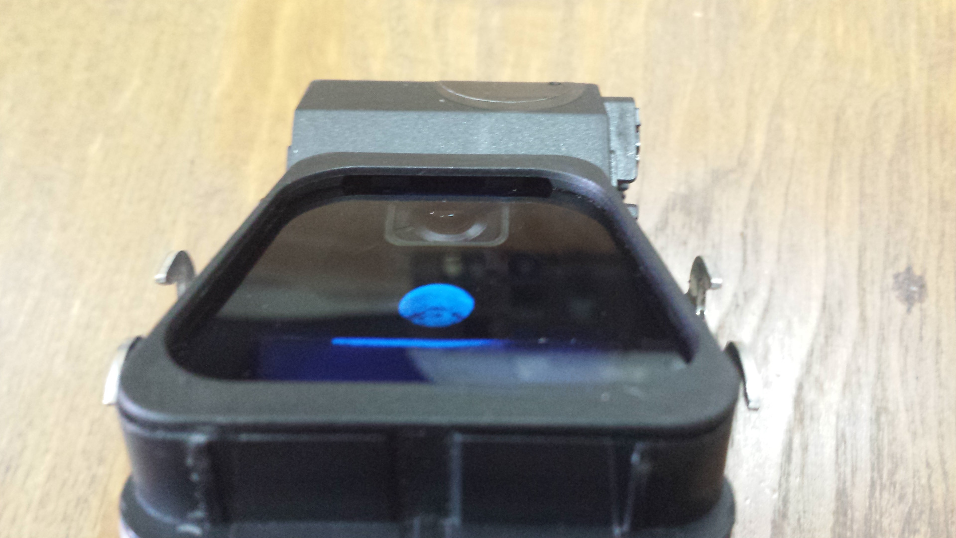

Речь пойдет о многофункциональной камере, которая устанавливается на лобовое стекло вместо датчика дождя и света. Данная камера включает в себя датчик дождя, датчик света, и камеру следящую за разметкой и световыми приборами других автомобилей — автоматическое включение и выкл. дальнего света.

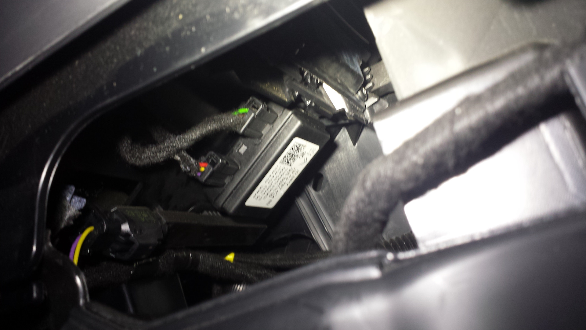

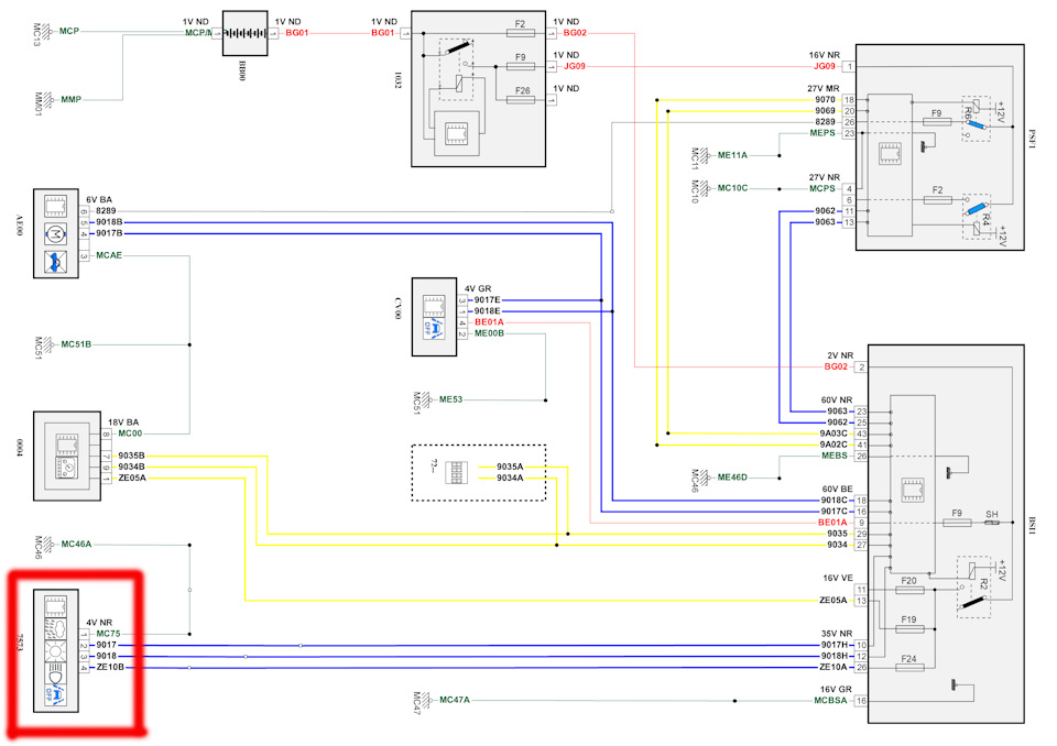

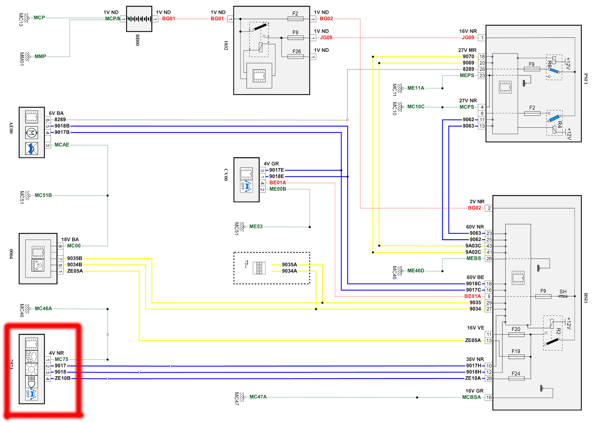

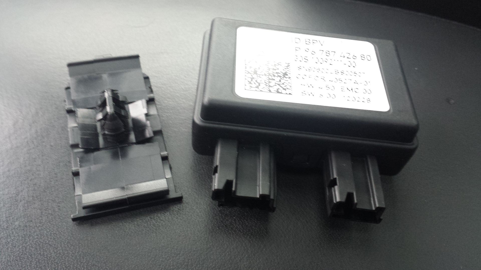

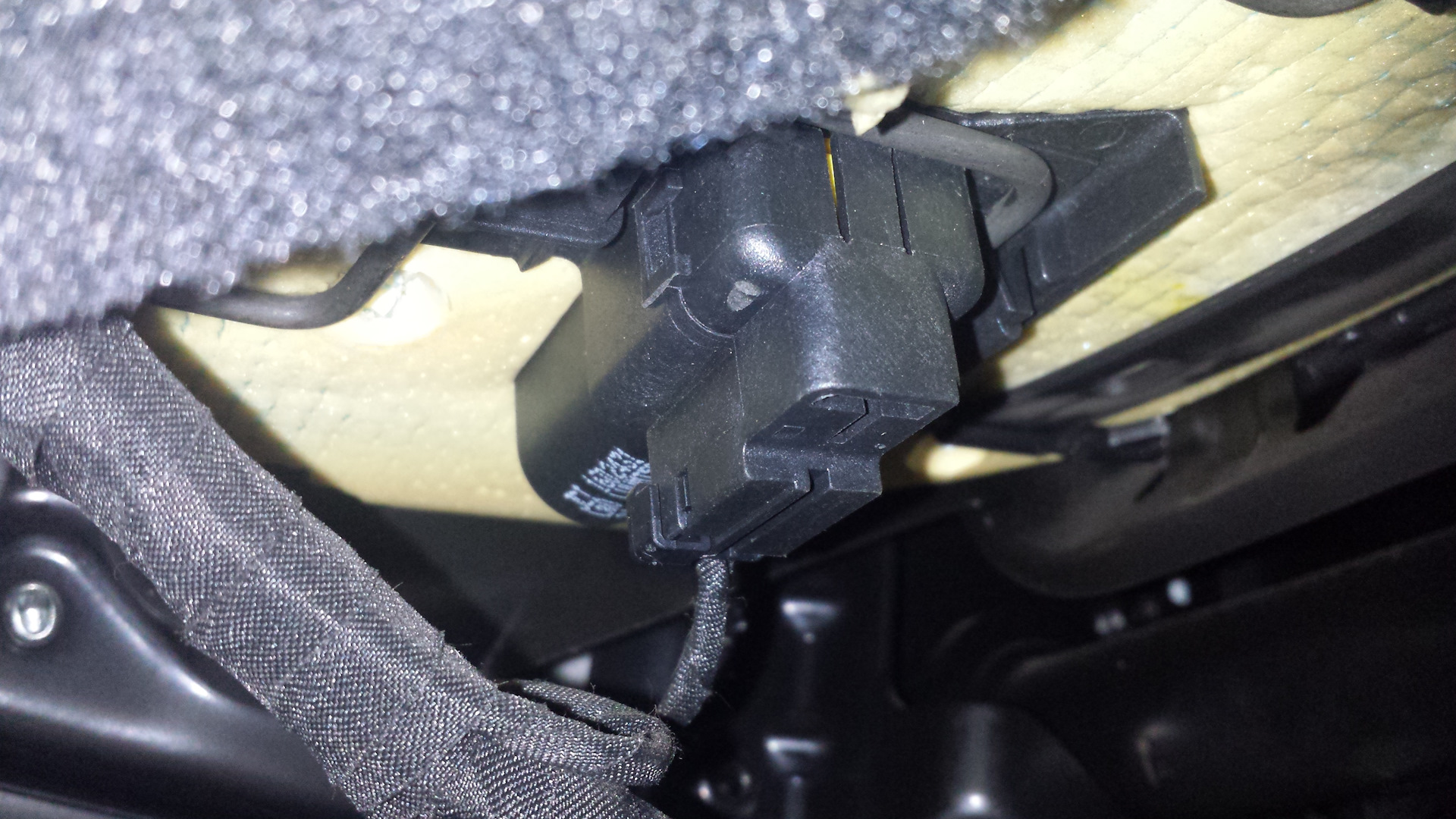

Для установки понадобятся следующие запчасти: многофункциональная камера, блок управления вибюраторами, блок кнопок для активации этих функций.
К моему счастью и удивлению вибраторы в сиденьях уже были установлены. Также была проложена проводка под ЭБУ вибраторами. По сути протянул проводку только до самой камеры и часть проводки от разъема возле BSI до сиденья.
После установки, камеру нужно обучить, процесс очень интересный.
Когда работают вибраторы, ощущения прикольные))
Еще из плюсов заметил более грамотную работу датчика дождя и света. Думаю это из-за того, что прокладка используемая между стеклом и камерой абсолютно прозрачная, в отличии от штатной с датчиком дождя и света.

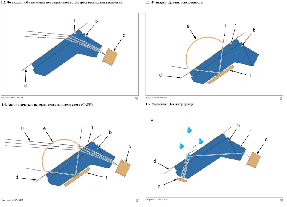

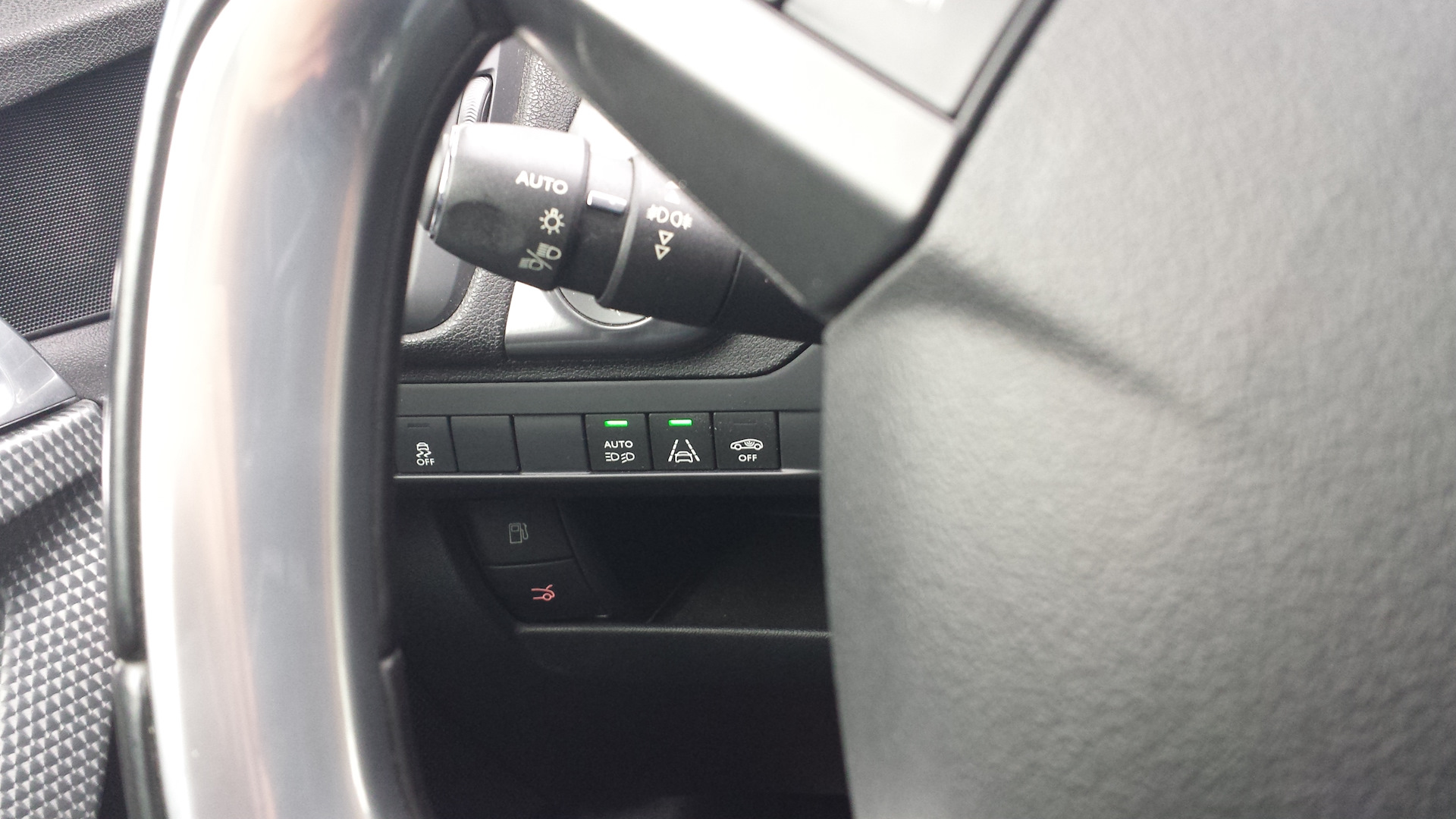

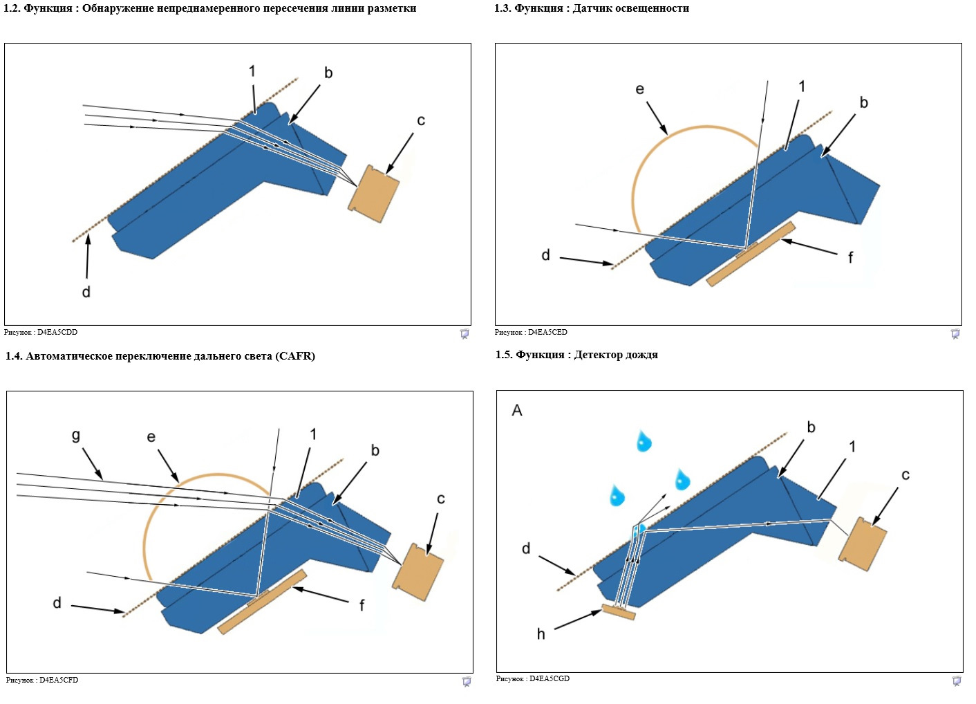

Вот краткое описание работы:
Система автоматического переключения дальнего света (многофункциональная видеокамера) позволяет автоматически переключать дальний свет на ближний при обнаружении следующих источников света :
Освещение в населенных пунктах
Свет фар автомобиля, двигающегося навстречу
Свет задних фар впереди идущего автомобиля
Система предупреждения о непроизвольном нарушении линии (AFIL) информирует водителя о существенном отклонении траектории движения автомобиля по отношению к своей полосе движения.
Причины значительного отклонения траектории : Сонливость, Потеря внимания, Рассеянность.
Система предупреждения о непроизвольном нарушении линии обнаруживает ситуации, когда автомобиль пересекает сплошную или прерывистую линию разметки без предварительного включения указателей поворота.
Водитель получает сигнал в виде боковой вибрации своего сиденья.
Система AFIL не воздействует на какие-либо другие органа автомобиля.
Только водитель может предпринять необходимые действия по исправлению траектории движения.

Камеру установил, проводку ВРОДЕ БЫ протянул… Подключился к блоку по схеме. Сегодня был у официалов. Тыкались 2 часа. Результата нет.
И в ГУ и в БСИ прописали. Значки на экране появились, но не активируются. Ошибка: отсутствует соединение в сети CAN. Может нет контакта где то? Проверю(прозвоню) для начала проводку.
Подскажите где еще прописывать, или как правильно прописывать?
Спасибо.
Здравствуйте. Прописывать в бси во многих местах, так уже и не вспомню. Но если ошибка связи, то проблема явно в подключении

А как эта конструкция влезет в кожух штатного датчика дождя на C4 B7?

А какая будет цена, если вибраторов в креслах нет и насколько сложная их установка в кресло?
Вибраторы где-то по 3 т.р. за штуку. Ставятся элементарно, просто защелкиваются в штатное место
А можно по подробней, где именно и как они защелкиваются, после замены кресел левый валик как-то не невнятно вибрирует, еле-еле чувствуется, может выскочил из своего места.
Правый в норме.
Спасибо!
Привет! Он с завода невнятно вибрирует, именно левый. Так что все норм
Привет! Но на старом комплекте все было гуд…
Ну значит соскочил. У меня левый чуть меньше ощущается правого
Спасибо, попробую снять, поглядеть!
Поднимай на максимум сидуху, сдвигай вперед и со стороны заднего сиденья лезь и смотри — все в доступе
Да, пробовал уже, но все дело в том что я и не знаю как они выглядят и где вставляются, в валики или в подушку

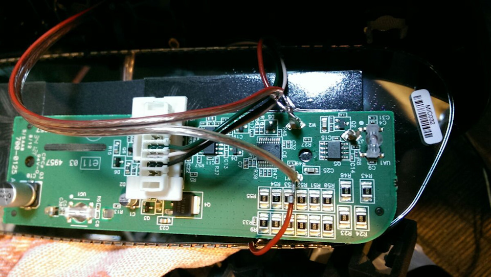

Ставил такую камеру почти год назад, ничего сложного, функциями доволен.Собрал весь комплект б/у из Польши.Еще установил на авто наружные зеркала с фотохромом от С5, советую.
Просто фотхромные зеркальные элементы или целиком зеркала с памятью?
Просто элементы, они идеально подходят, запитал напрямую от зеркала заднего вида, память не ставил, посчитав ненужным.
А зеркало внутрисалонное менял?
нет необходимости, даже в разьеме зеркала [тот что внутри] есть свободные пины для подключения
Нет там пинов под внешний фотохром
Я их не прозванивал, утверждать не буду, я сделал как на фото, но они есть
А как они подключаются? Фотодатчик в самом стекле?
Датчик в корпусе зеркала он прямо под зеркальным элементом.

Да, датчик дождя снял, камеру поставил. На самом деле элементраная доработка
Да, но сложности в том, что потолок снимать нужно:) провода ведь идут вверху. В твоём случае ты сделал это заодно с заменой крыши!
Потолок снимать не обязательно. Сколько микрофонов уже протянул через крышу))

а на стекле (как закрывается этот блок?) — а то не эстетически смотрится
Все штатно предусмотрено
а ну так норм… я просто на твоих фото данного закрывающего кожуха не увидел
