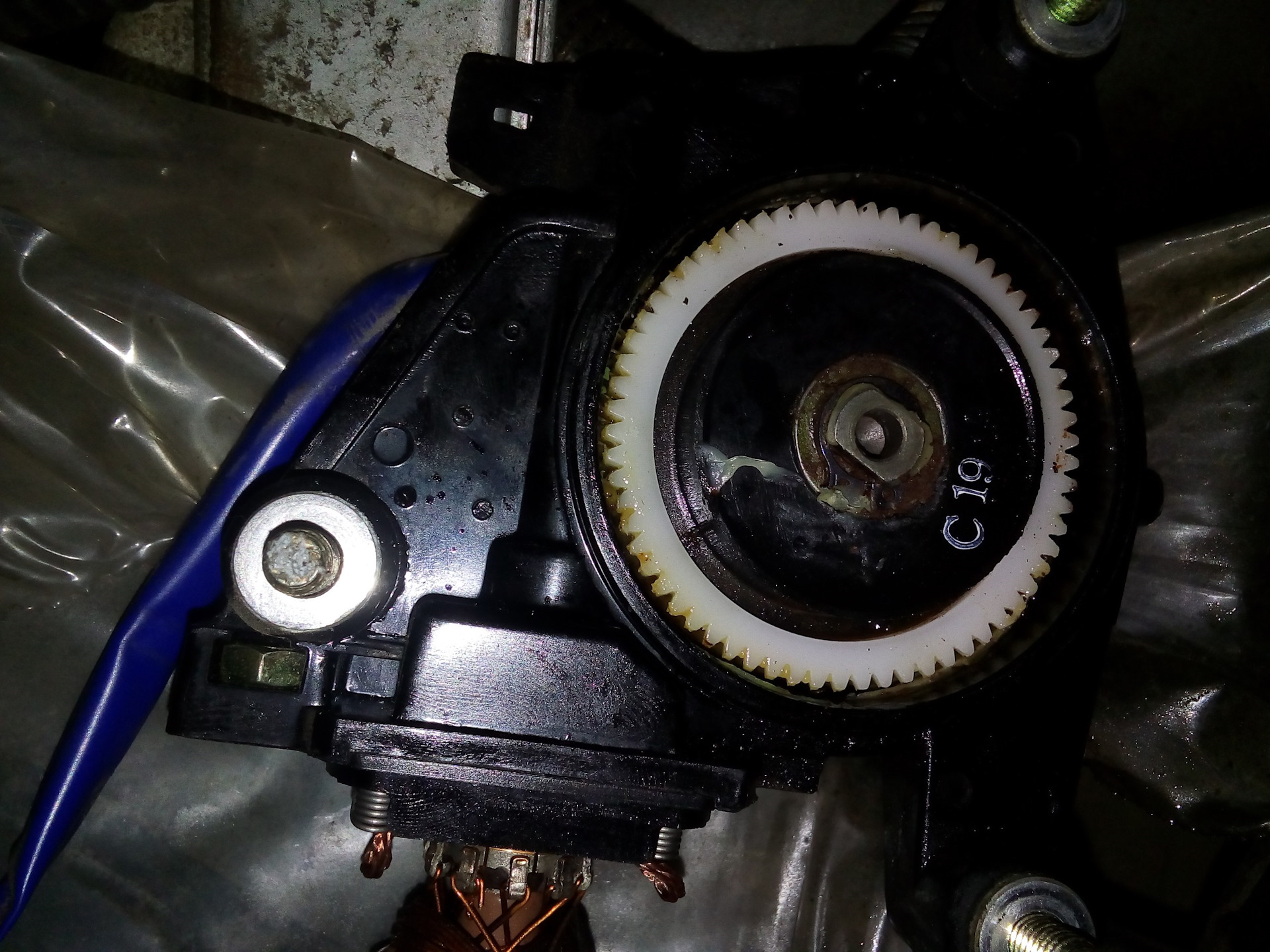

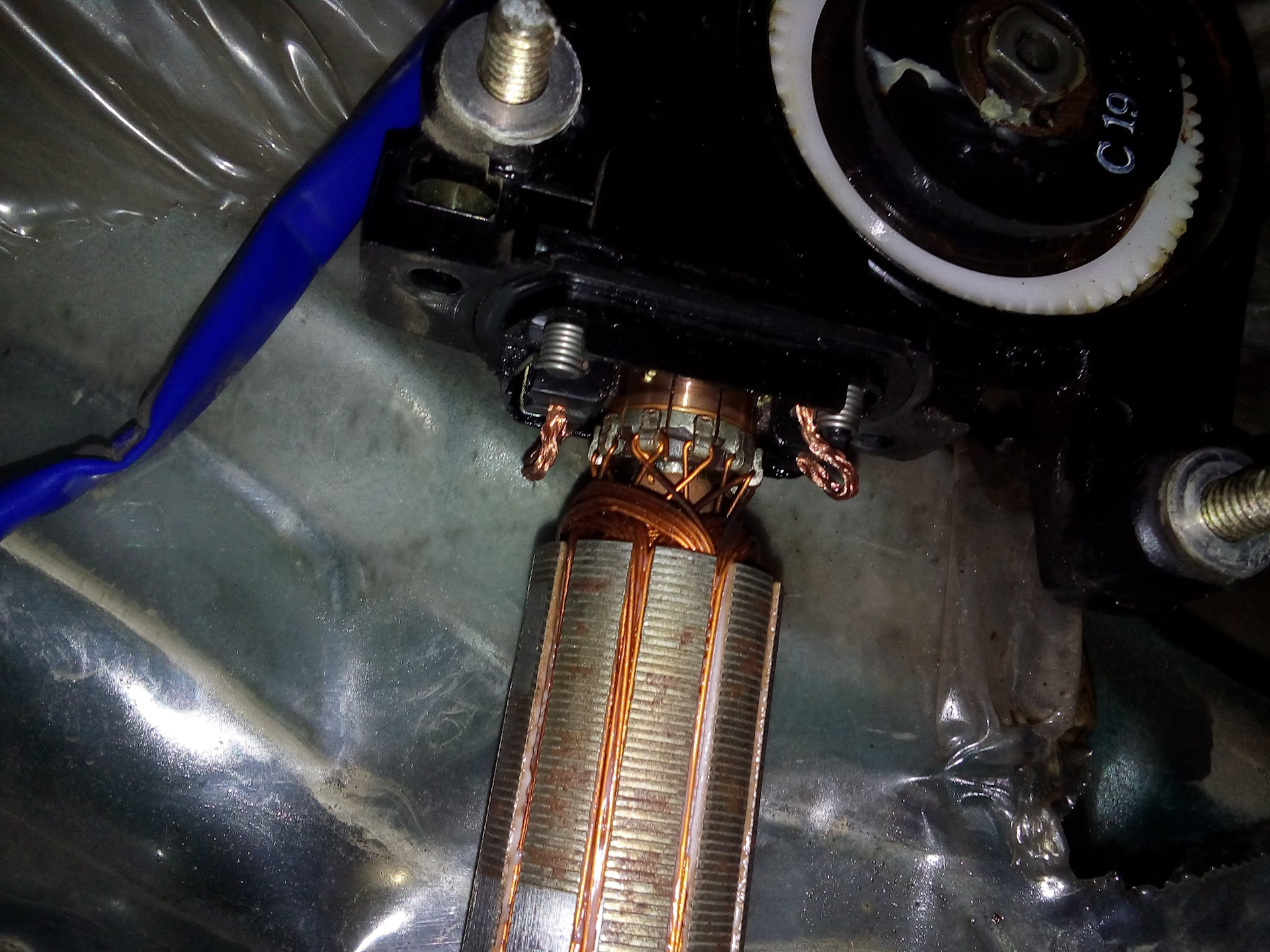

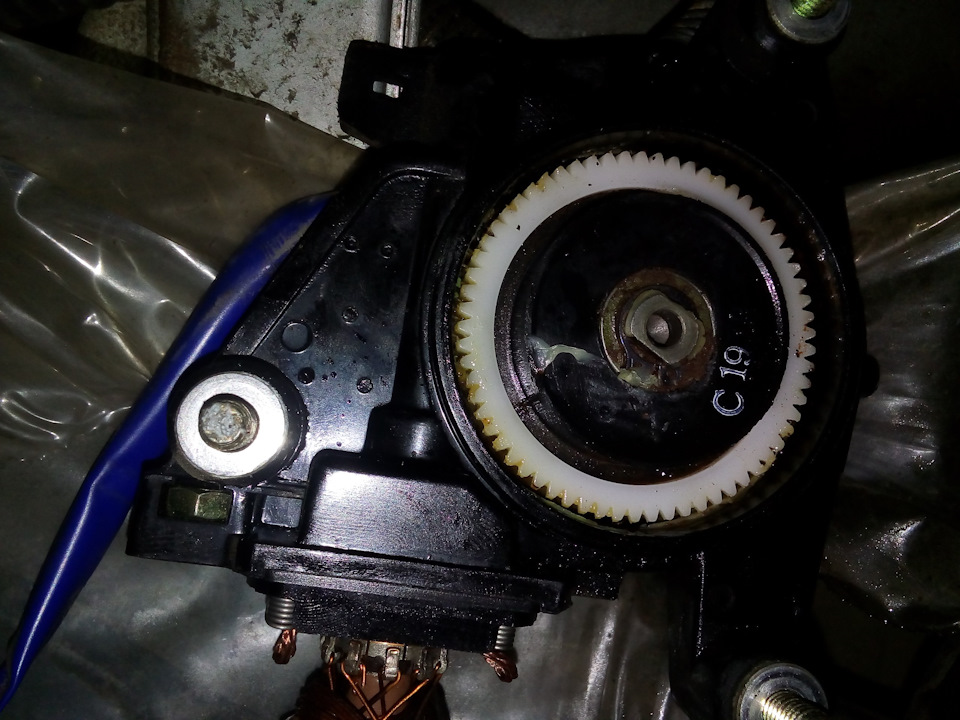

Выяснилось что не работает стеклоподъемник переднего пассажира, и тут понеслось. Начал как обычно с водительских кнопок, разобрал почистил(не работает), разобрал с пассажиркой стороны, разобрал почистил(не работает).Снял дверную карту что б подать напряжение на прямую на моторчик, кидаю провода, услышал звук как от релюшки, щелкает но не крутит.Открутил три гайки от механизма снял и начал мудрить.Разобрал моторчик, вытащил якорь, смазал шестерни, собрал, поставил и все заработало.Видать из за простоя залипли механизмы что ли, точно сказать немогу. За консультацию по телефону огромное спасибо baskervil.

так когда снял якорь он вытащился тока с корпусом-магнита крышки, , снизу всё окислилось и приржавелоо
в итоге всё отмочил в салярке прочистил, , наждачкой колектор, , смазал, , собрал, ,
подал напряжение, , моторчик ожил, , ,
влага попадает в дверь видимо или может вода даже
