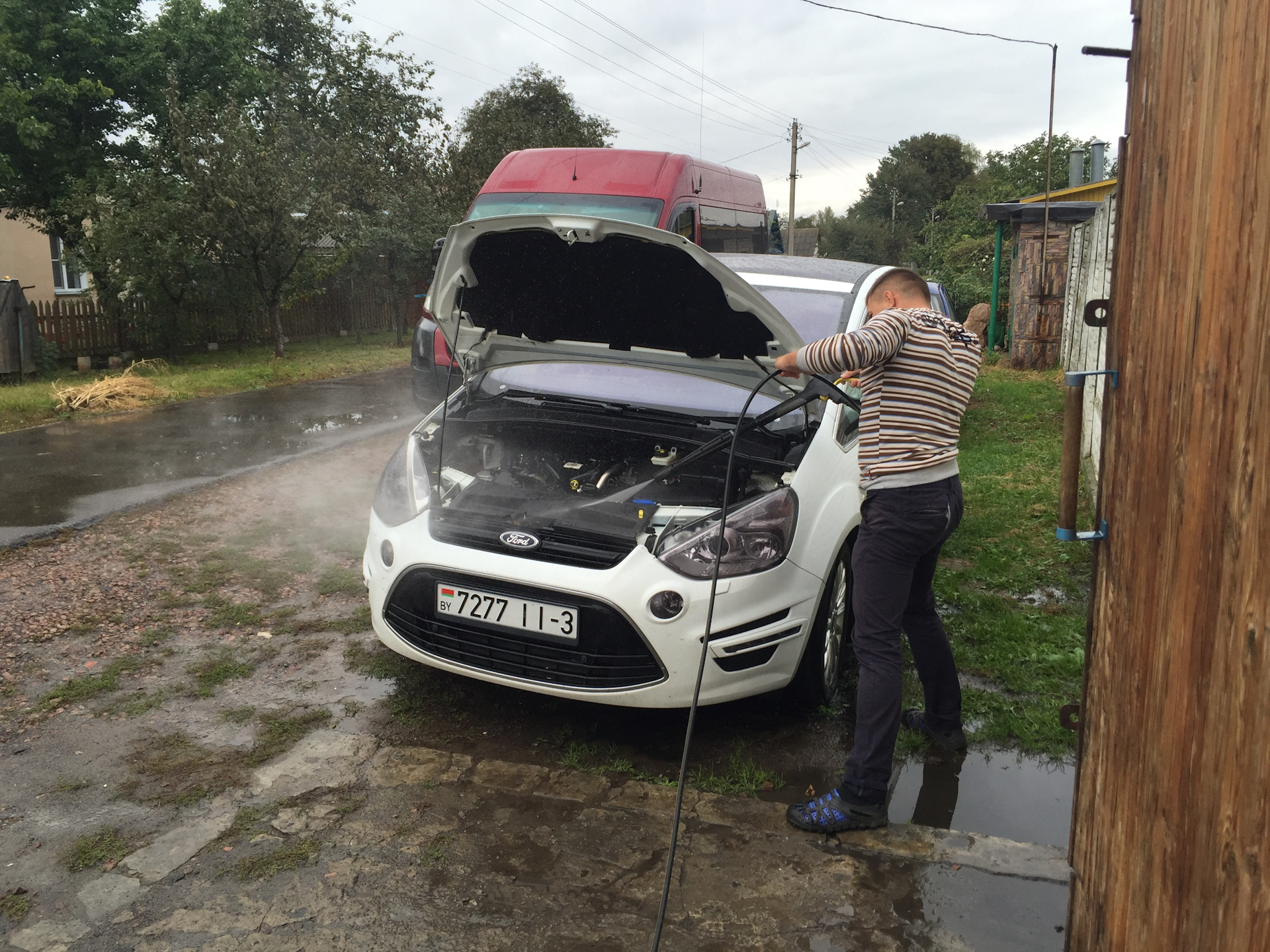

Напомню, когда сняли крышку с двигателя для замены ремня ГРМ, все оказалось в солярке — двигатель был очень грязным. Теперь стало понятно откуда в салоне запах солярки при включении печки или кондиционера.
Выяснить откуда течь при таком грязном двигателе не представлялось возможным, поэтому было принято решение мыть двигатель. Сказано, сделано!
Приятно было найти таких ребят, которые могут сделать все)
Так вот, двигатель был помыт, предполагаемые места течи были продуты компрессором.

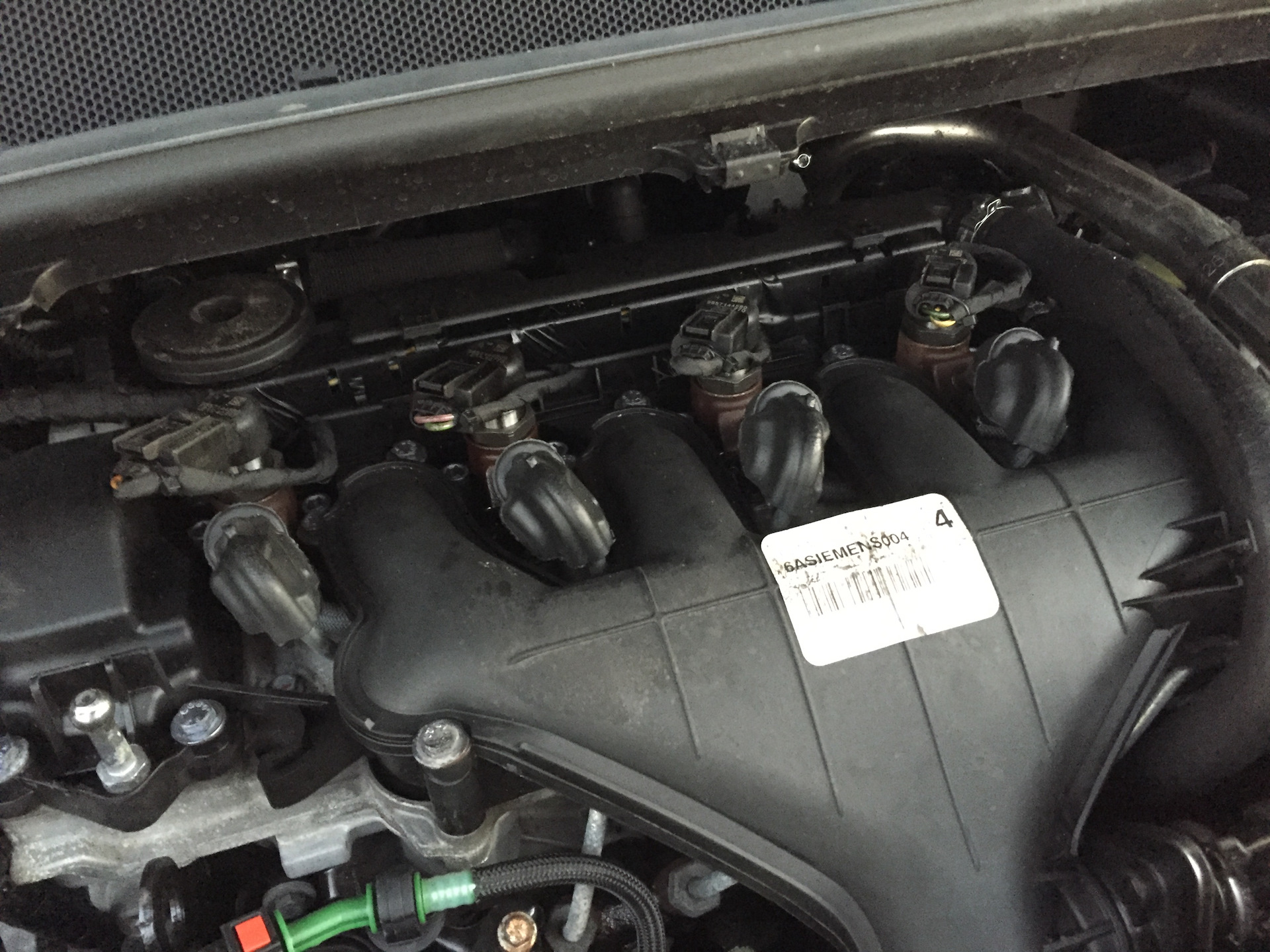

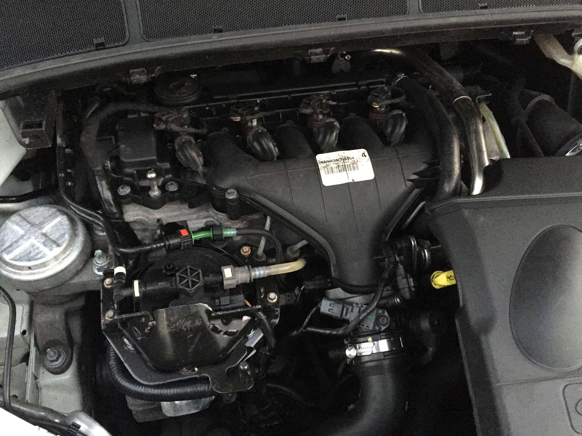

Заводим двигатель и внимательно наблюдаем. И что мы видим? Начинает сопливить на второй форсунке и появляется пузырьки воздуха в прозрачном шланге обратки. Причина выявлена!

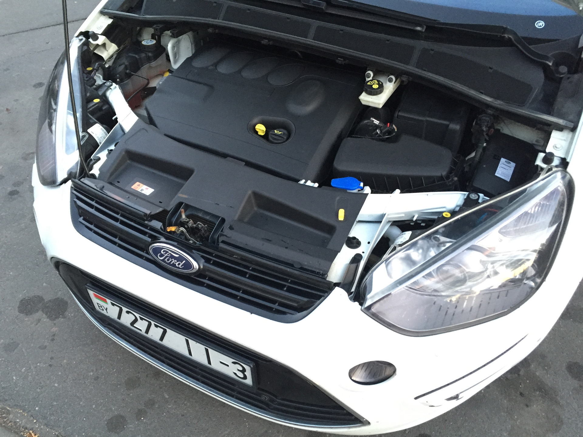

Фотки двигателя делал уже вечером после работы:
К вечеру потеки были уже более существенные (к сожалению, на фото практически не видно):
В ближайшее время будут приобретены необходимые прокладки и установлены на соответствующие места. Очень надеюсь, . что это поможет!
