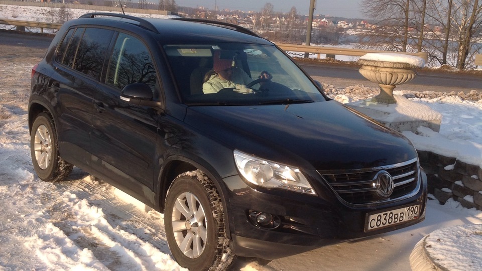

Всем привет! Люди добрые подскажите что делать с коробкой акпп перебирать или искать контрактную?
Коробас умирает!

Посмотри ещё саленты на подрамнике,
Мда коробка ходит больше лет 10 или 300 тыщ пробега чет рано
привет, а какие симптомы что АКПП умирает? Я несколько месяцев имел проблемы с АКПП, которая уходила в аварийный режим и не только. Проблема была в перетертом проводочке от датчика положения скорости F125. Только нормальный электрик решил вопрос. Замену масла делал (в инструкции положено каждые 60 т км), какое-то время помягче было, хотя масло слилось практически чистое, да и фильтр не был грязным.
1) Замена масла
2) Обновление ПО
3) Изменение кодировки АКПП
А пробег какой? Замены масла, фильтров были?
137.000 я не менял! До меня хз!
Может начать с замены масла, обновить прошивку попробовать, сменить кодировку. Для айсина 137т км мало очень
Тож про замену масла и фильтров думаю!
Желательно каждые 60ткм менять, да и в халдексе нужно масло с фильтром менять
Спасибо за инфу! Поеду на неделе поменяю мож по лучше станет!
Vik76
для айсина не обслуживаемого 137 очень много)))))
FreedomTerritory
Круто, а следовало бы хотя бы пару раз частичной заменой.
Привет Мих! Следовало бы)) скажи ты можешь произвести данную работу?
Да, пиши в лс.
А с чего взяли, что коробас умирает?
Переключает уж очень жестко!
А ошибки не смотрели? На пассате Б6 тоже коробка жестко переключалась, по ошибкам было достигнут предел адаптации. Поехал к диллеру и обновили ПО коробки. Стало все отлично.
Не ошибки не читали! Попробую! Спасибо ща инфу))
