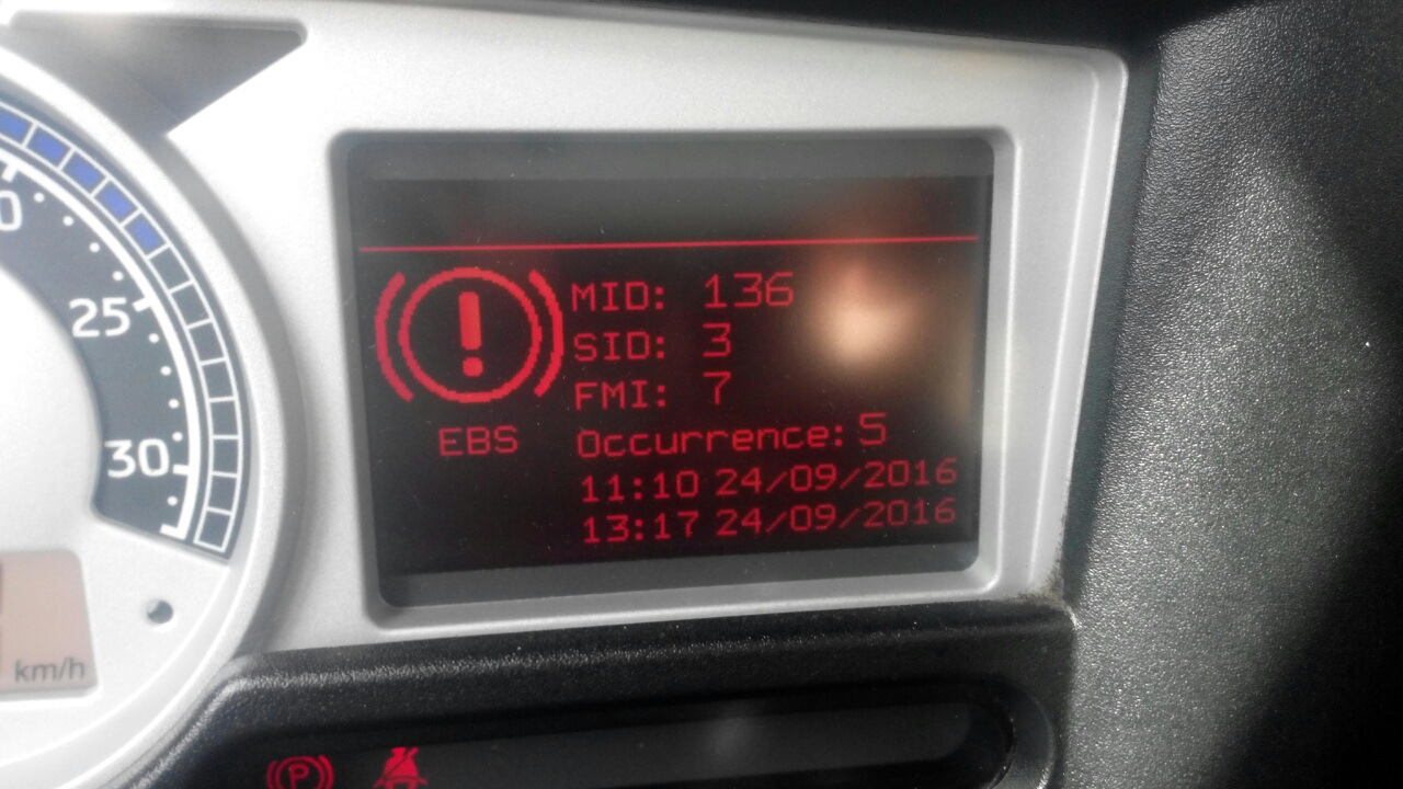

Появилась не понятная ошибка…
MID:130 PSID:204 FMI:8
Симптомы… Коробка АВТОМАТ… включаю ДРАЙВ ) она переключает на передачу…а потом автоматом ограничивает меня на НЕЙТРАЛЬ. Светится режим ДРАЙВ — но передачу оставляет на на N . И никуда не едет…, пока не сниму клеммы… перемкну их… и стравлю весь воздух из системы.
Погуглил…вроде как на Датчик АБС ругается. да., он был не исправен … провода оборванны… их спаяли починили…, датчик работает . Остальные тоже. Подключал комп… он видит все датчики .
Может у кого такое было ? посоветуйте ( КРОМЕ ПОЕХАТЬ НА СЕРВИС И ПУСТЬ ТАМ СМОТРЯТ ) это я и сам понимаю как и то что половина там — дебилы… )
Второе что светит постоянно … ( когда еду без прицепа "головой" ) светит ЕБС ПРИЦЕПА …которого нету )))) и вот ошибка …
Комментарии 3
Добрый вечер! Так а как решили проблему то? Эта ошибка с апм не связана
переборка АПМ, ремкомплект, скоро опять буду делать, попробую САМ
Скажу сам ) это причина низкое давление воздуха… в контуре который на АКПП идет… причина не правильная работа главного 4х контурного крана — БЛОК АРМ
