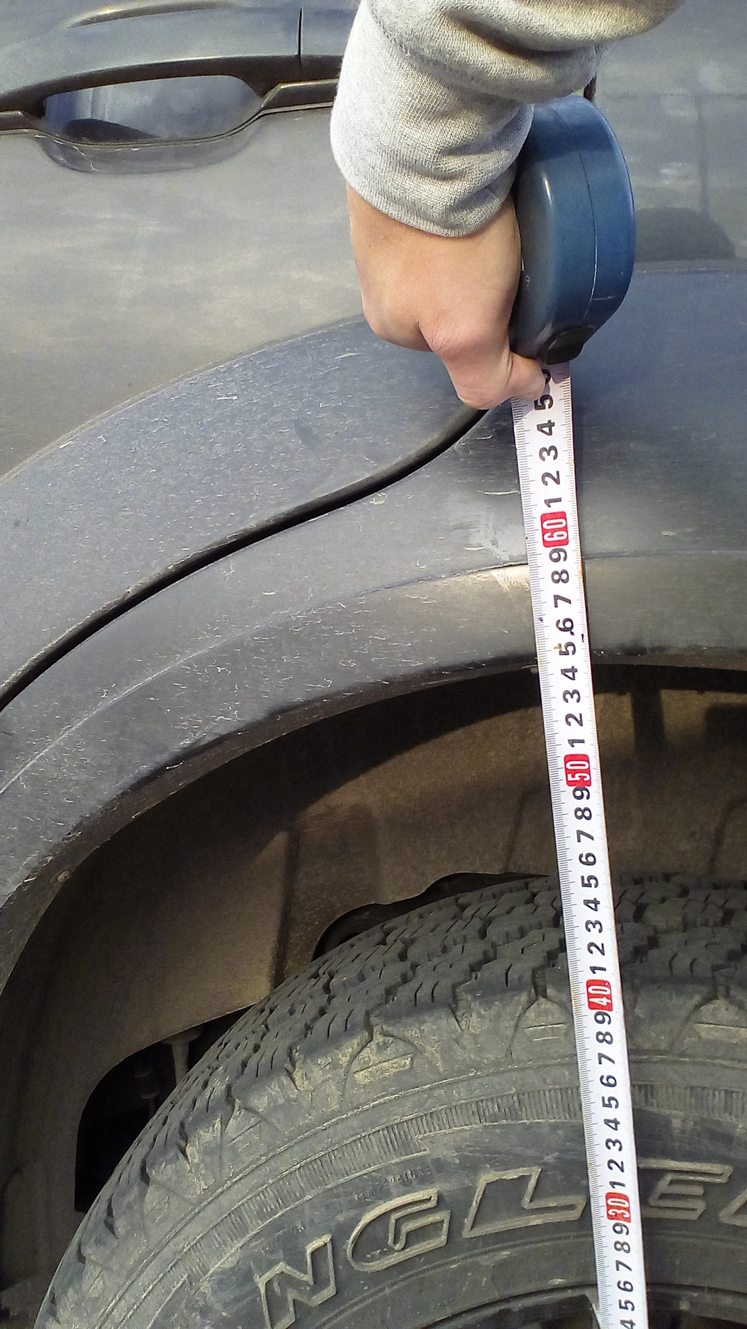

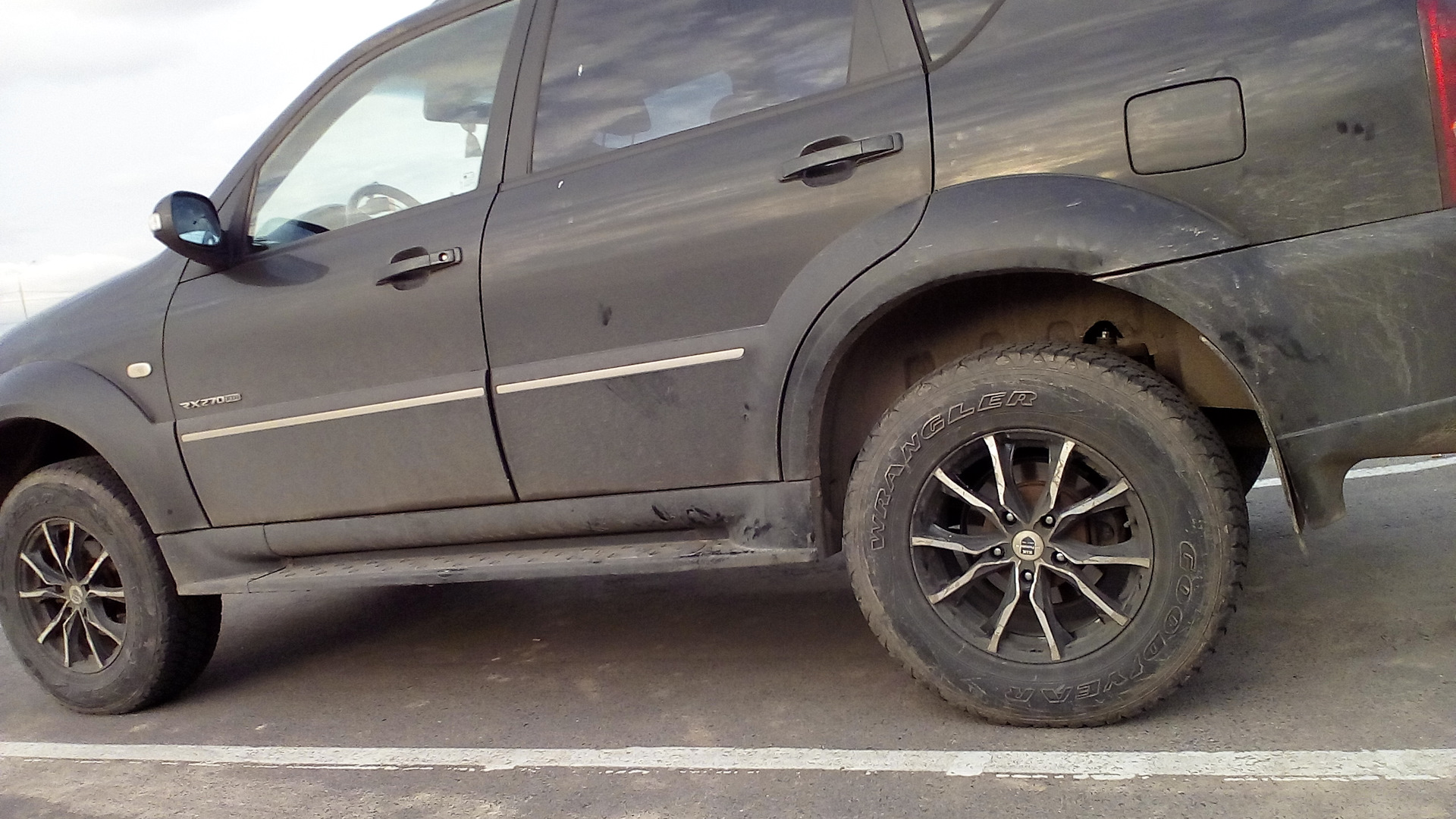

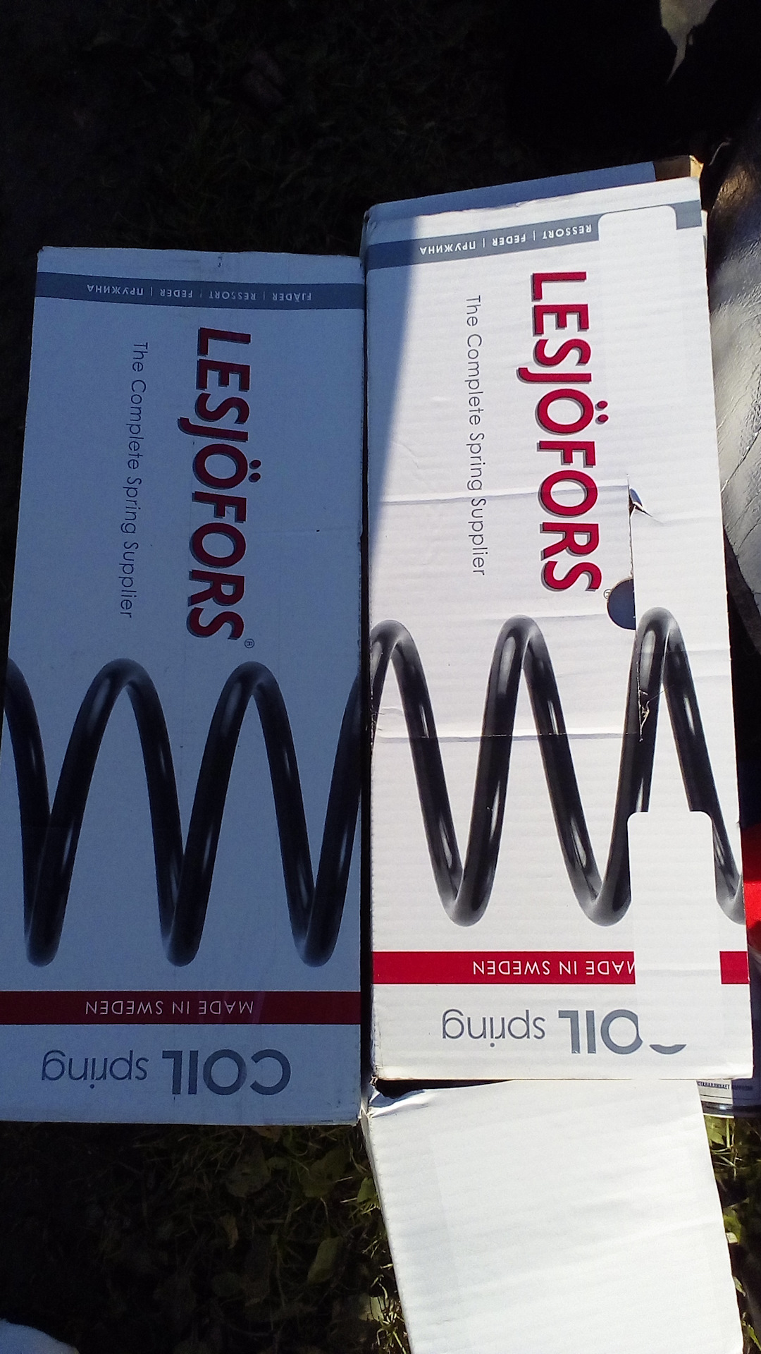

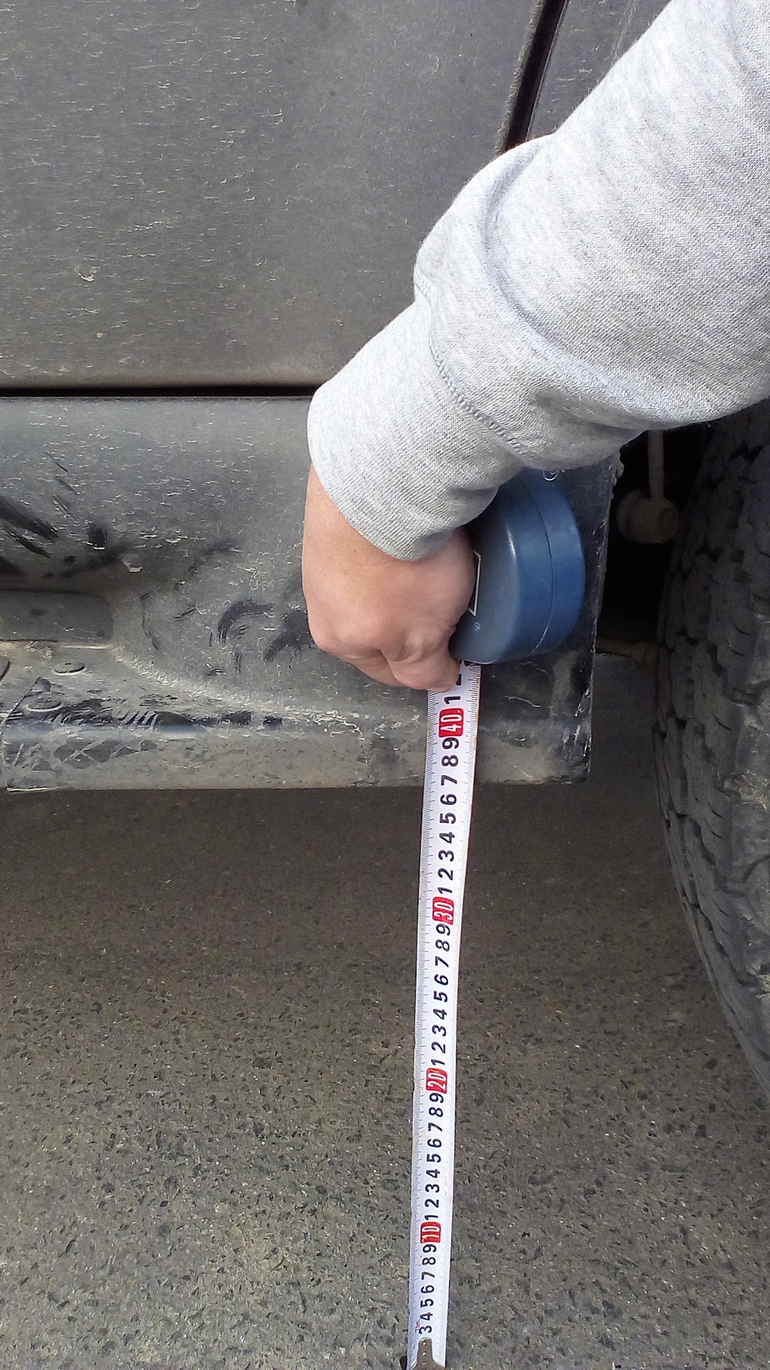

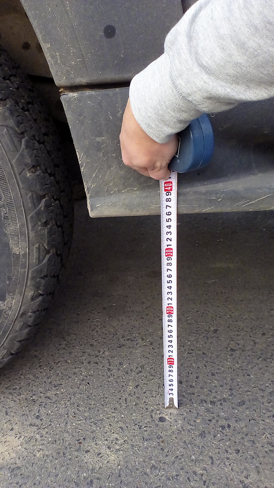

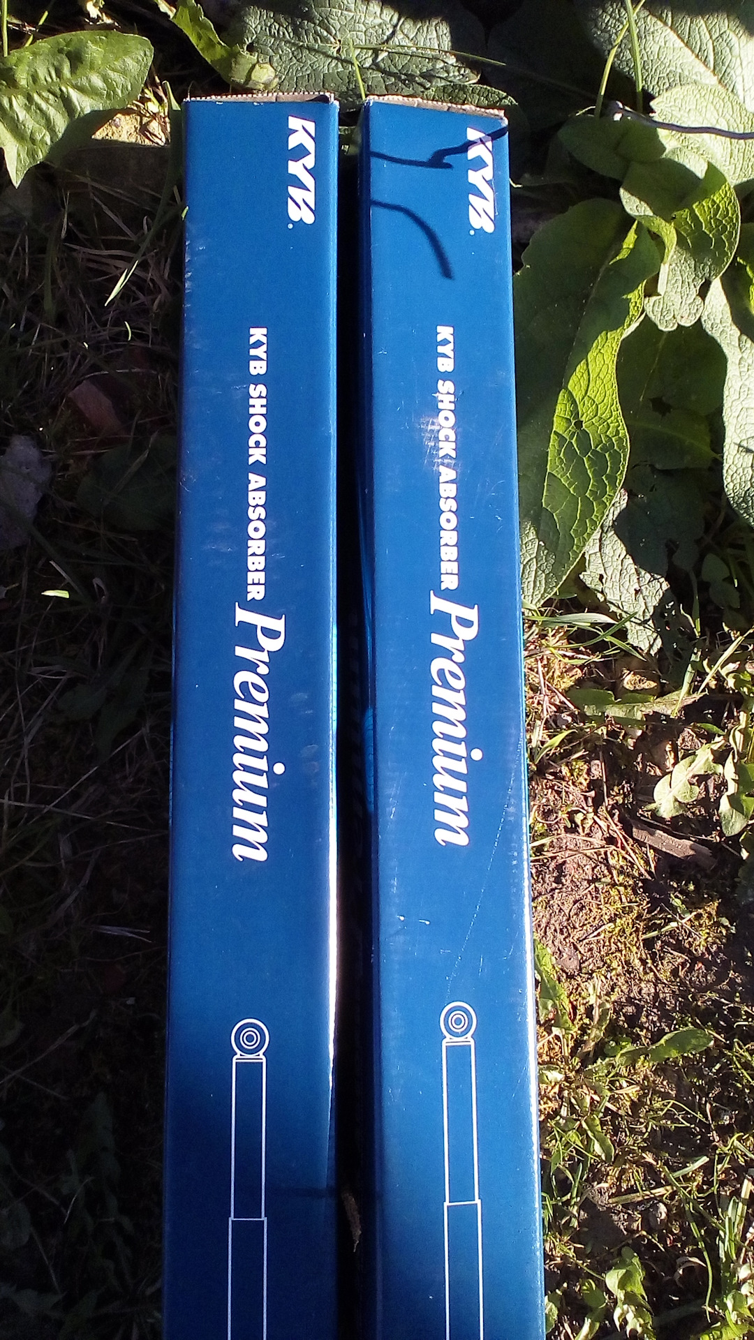

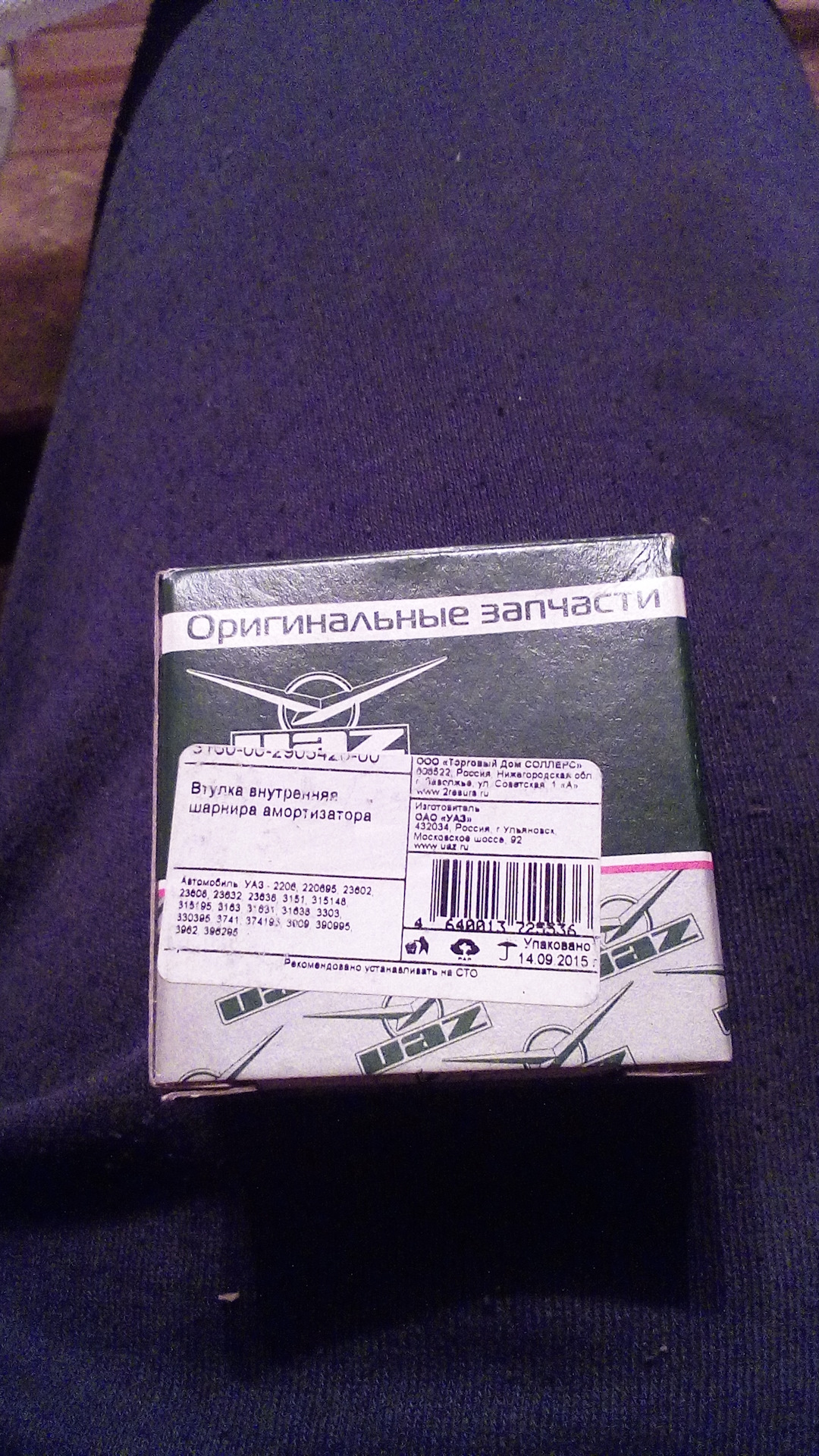

Надоело кататься как на приоре с передом 55см от ступицы до арки и 52.5 сзади. Прикупил пружины lesjofors 4275701 (3250/шт) и амморты от трупера 444083 kayaba (1250шт), к ним втулки от уаза(бесценно). Пружины поставил в родные резинки. Стоит отметить, что в сравнении с каябой от шнивы они почти одной высоты, но жоще и в диаметре больше. Проехал около 250км, понравилось, хотя ожидаемо, такая же комбинация у меня была на кайроне. Зад поднялся до 54.5-55.
