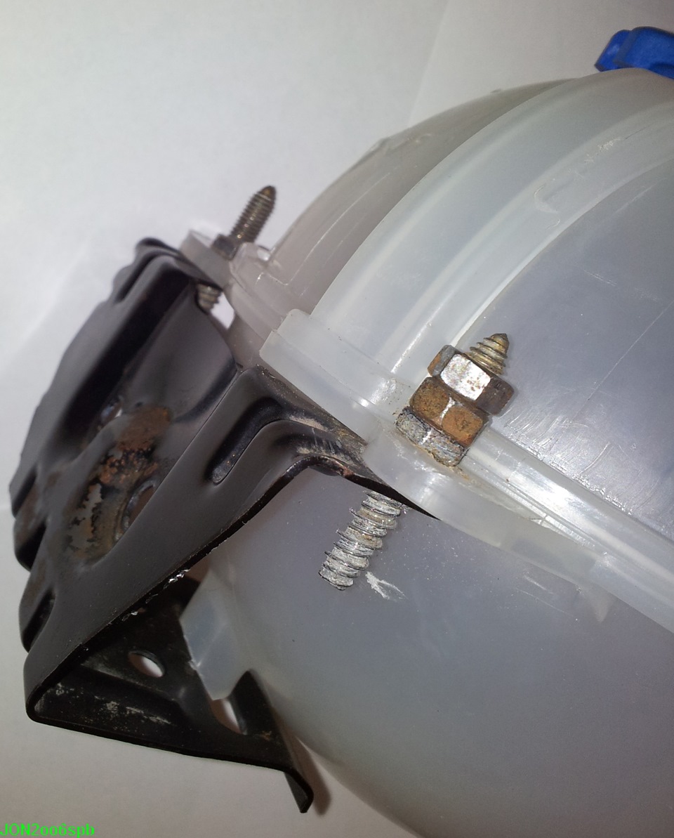

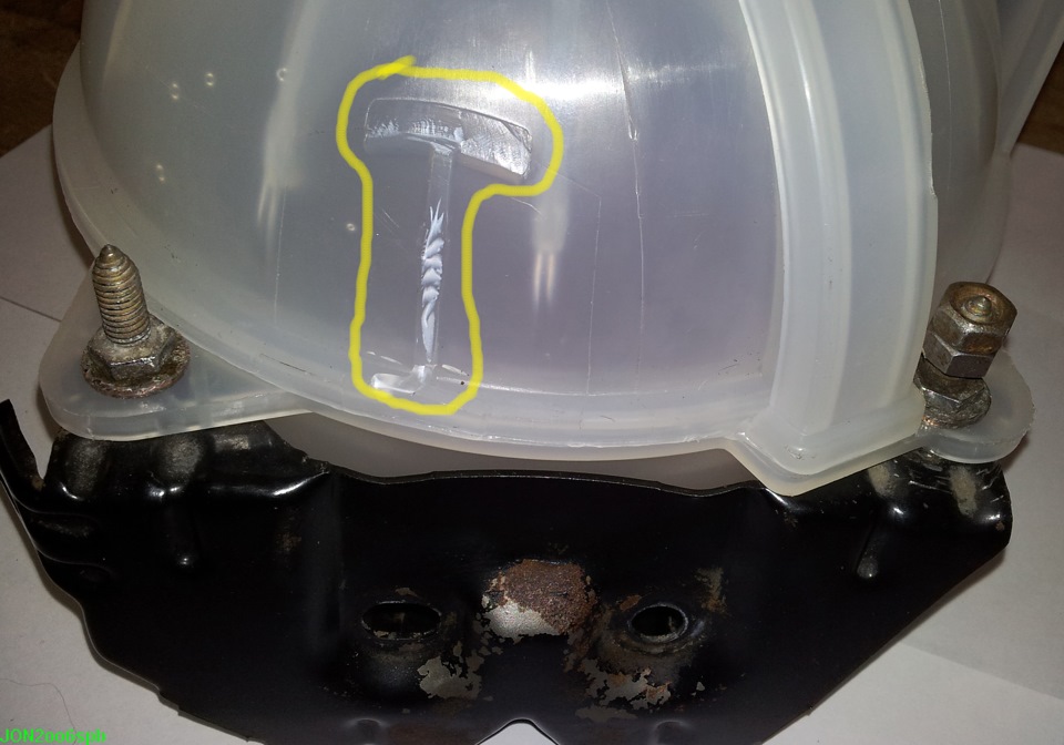

1 — У бачка внизу есть упор, чтобы он не елозил в креплении и различия между г2 и г5 очевидны, но ничего страшного. Берем канцелярский нож и подрезаем у нового бачка этот упор где-то на 2-3мм сохраняя угол и внизу подрезаем еще чуть до вида стрелки(см. фото ниже).
2 — Отверстия бачка к кронштейну немного не подходят, но решается проблема с помощью сверла на одном ухе крепления (см. фото ниже)
3 — Так-же, если есть желание одень оригинальною крышку с боку, то аккуратно, канцелярским ножом срезаем одно из дополнительных креплений. (см. фото ниже — сфотал когда уже срезал)
Второе крепление я оставил на всякий случай, вдруг пригодиться да и не видно его.
4 — Единственное НО, это то, что бачок придется прикрутить с использованием 2х подходящих гаек(см.фото ниже)
Шайбы на болтах сняты, но я их вернул обратно. просто забыл про них :)
5 — И вот результат, который готов к установке в автомобиль.

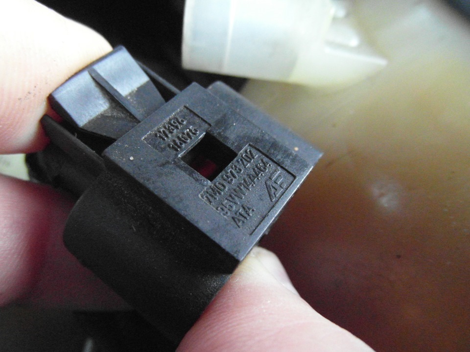

VAG 7M0973202
~600рублей за новый. Дорого, но зато оригинал ))) Или по разборкам рыскать, но насколько я знаю, редко где отрежут разъем один не продав косу или еще чего ))
Фото с драйв2
Добавлено 2
1K0 973 202
! Скорее всего, придёт только сам корпус разъема !
Добавлено 3
Может пригодиться также
www.drive2.ru/l/4438987/
357 972 741 уплотнитель провода(2 шт.)
N 906 844 05 обжимной контакт(2 шт)
Надеюсь кому-то пригодиться.
