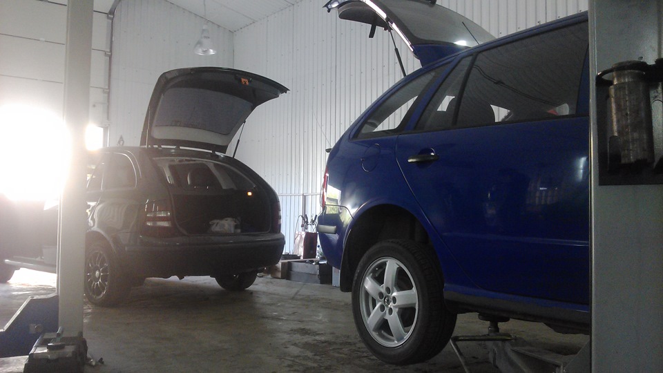

Самому менять негде, поэтому поехал к Саше (Regbist2013) в сервис. По цене договорились сразу.

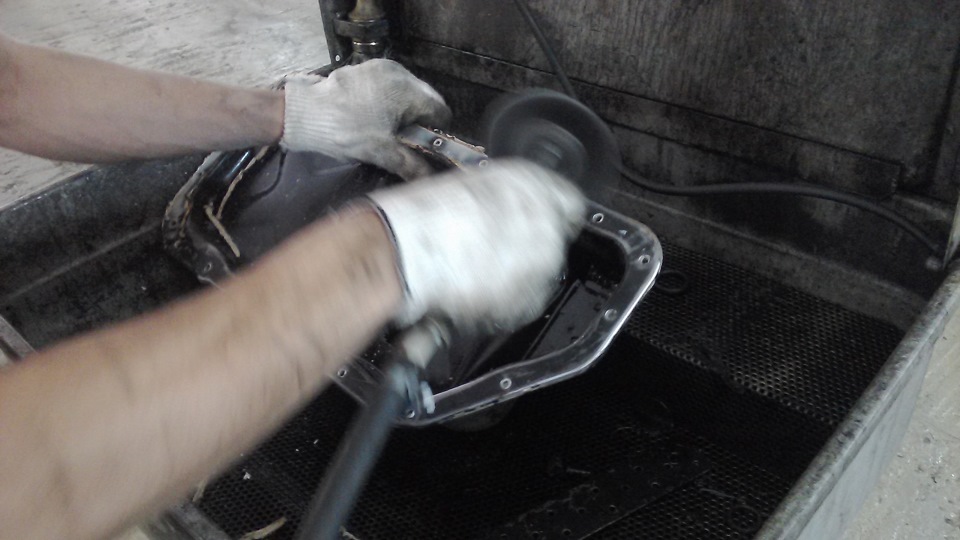

Далее начинаем очищать поддон от герметика и грязи, моем тщательно
Так же чистим и крышку.

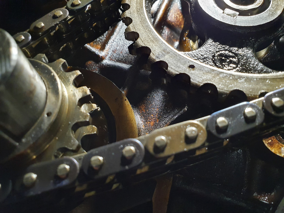

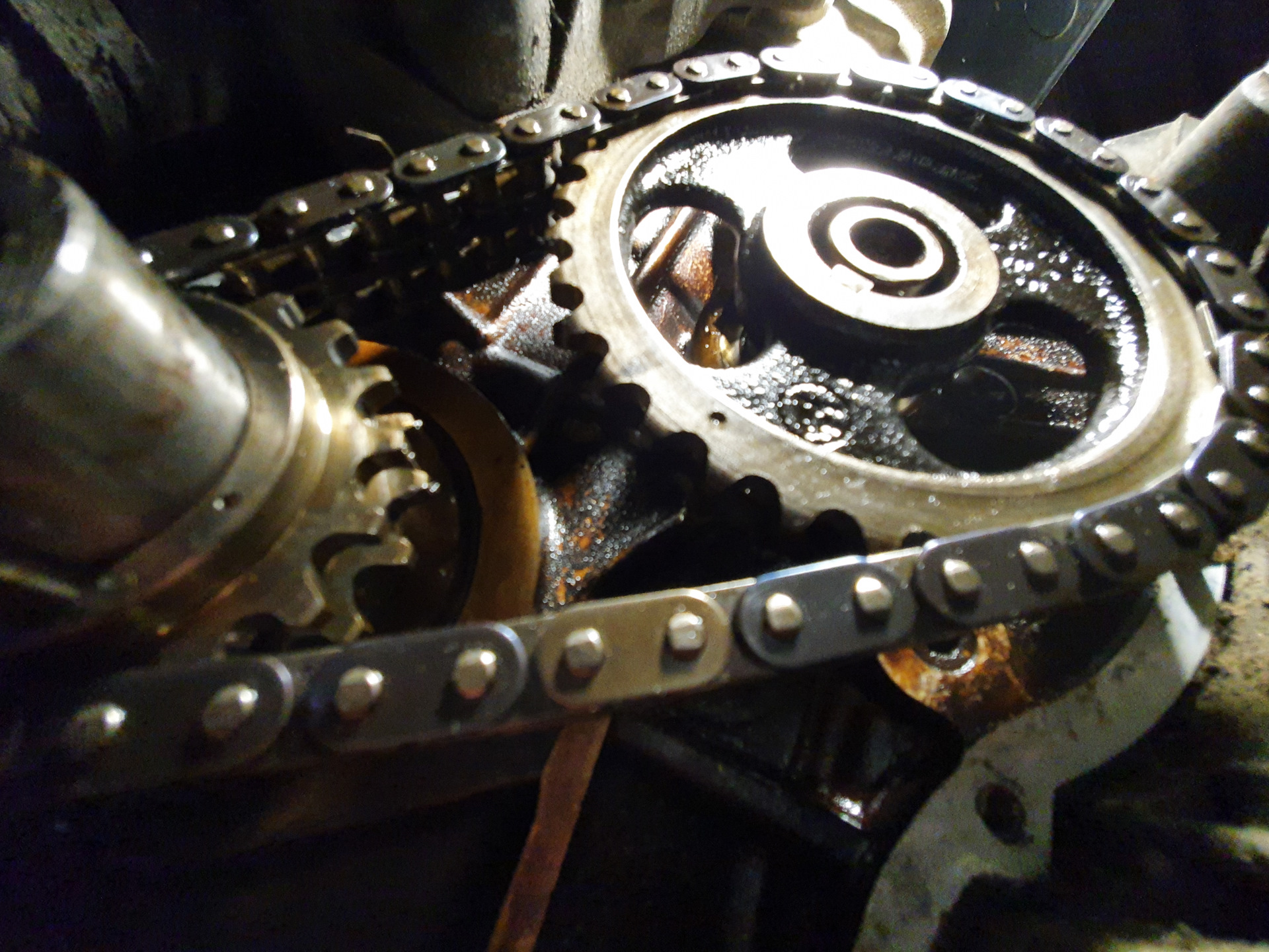

Далее, самое геморойное, ставить новую цепь, она встаёт сразу в натяг.
ВАЖНО соблюдать вот это

Вообщем результатом я доволен, лязганье пропало, расход стал меньше, тяга лучше. Огромное спасибо в помощи Саше (Regbist2013) и его другу тоже Саше.
Нас там трое Саш было. Ну и немного фото .

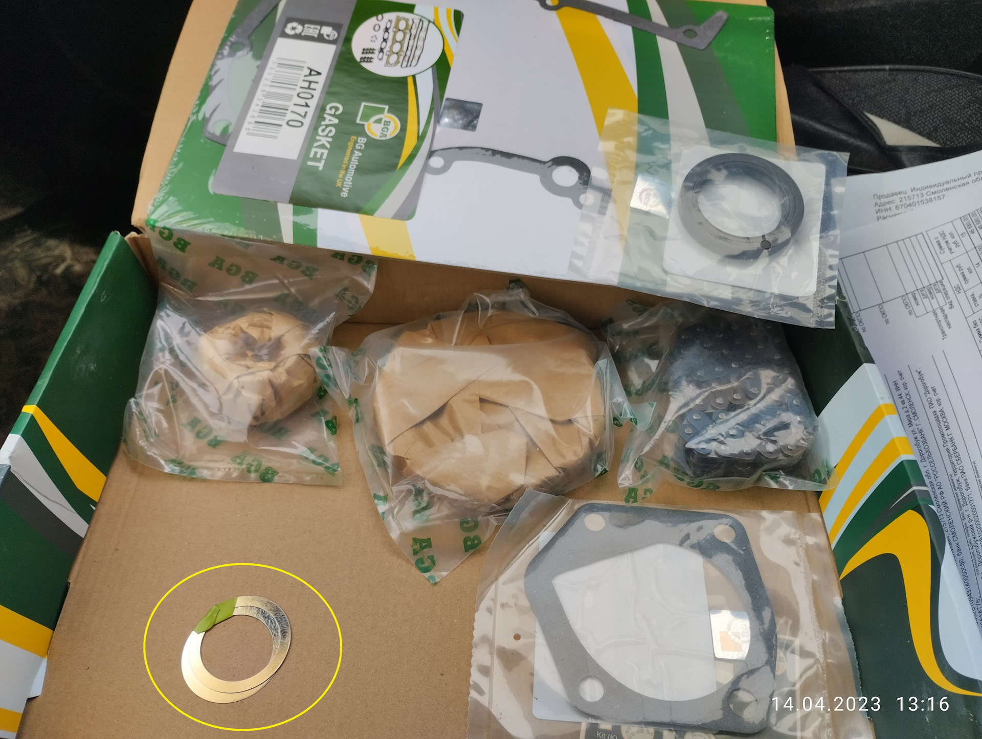

Здравствуйте! Что два кольца у меня в ремкомплекте? Прошу пояснить, где именно они устанавливаются. Спасибо.
Привет! Честно я уже и не помню. Это было в 2014 году)

а сколько перемычек звеньев было между метками до того как проблему обнаружил? очень важно. просто я разобрал мотор и удивился, у меня 21 перемычка звена стояла и мотор работал, а в мануале написано 12.
Все правильно написано 12 получилось

У меня стала лязгать.Вот и поменял, итог растяжения на фото.
Не лязгала, но растянулась

У соседа такая же фабия и с таким мотором. Цепь недавно тоже забрякала. Попросил помочь, скоро будем менять . Купил цепь с шестернями, но шпонка почему то, была только одна. Спасибо за подробный отчет.
