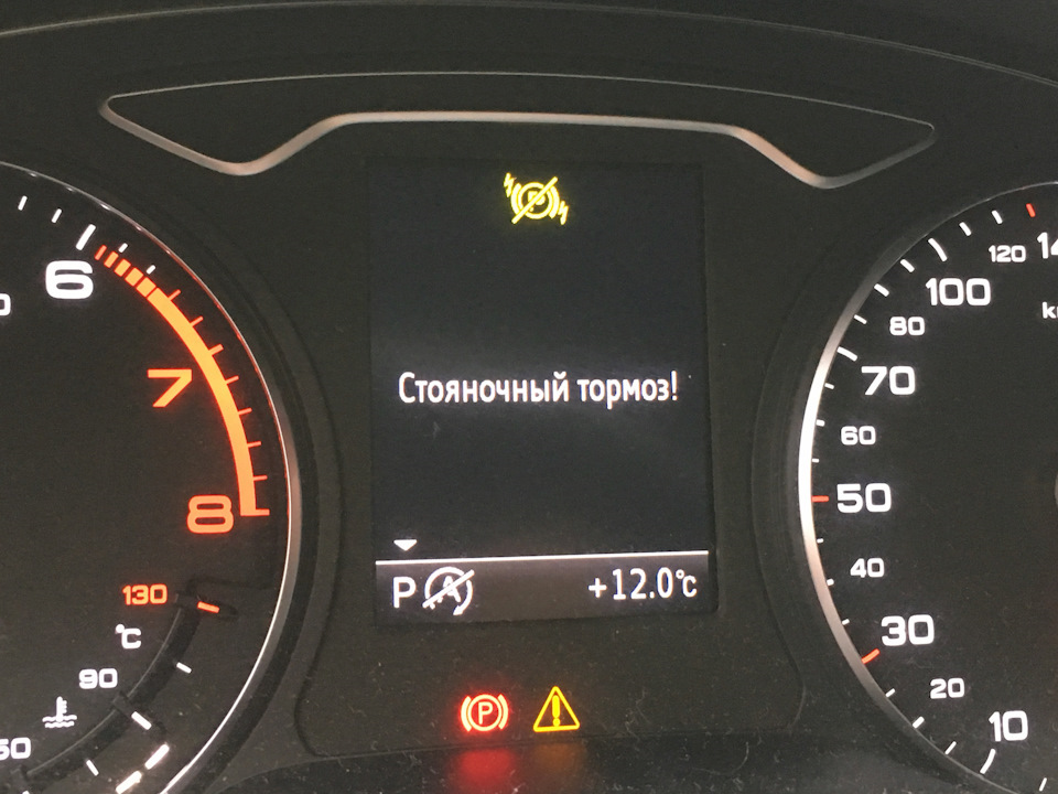

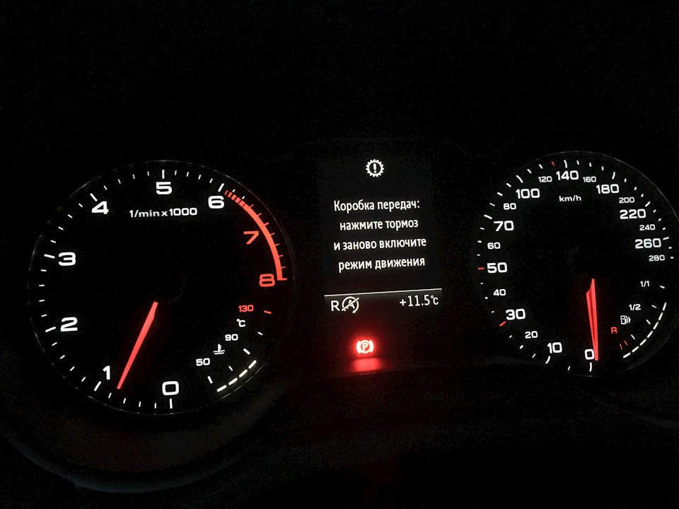

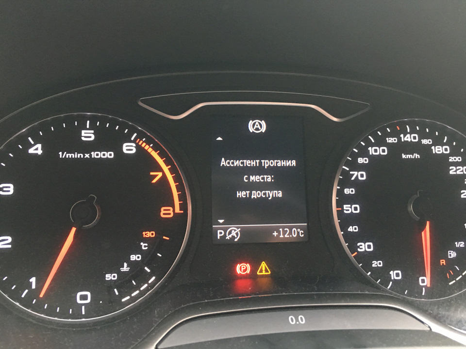

Столкнулся с такими ошибками
Последняя ошибка появилась не сразу, а спустя время. Первые после "заглушил — завел" пропали, а эта еще долго преследовала. Ужасный толчок при включении задней передачи и вибрации в руль, не как чуть-чуть бывает или может быть, а прям как будто у меня бурильная установка в руках :)
Как высвечивалась ошибка "Коробка передач" машина глохла на пару секунд, после все проходило и ошибка пропадала. Если еще пару раз переключать в R, то можно было вновь встретить эту ошибку))

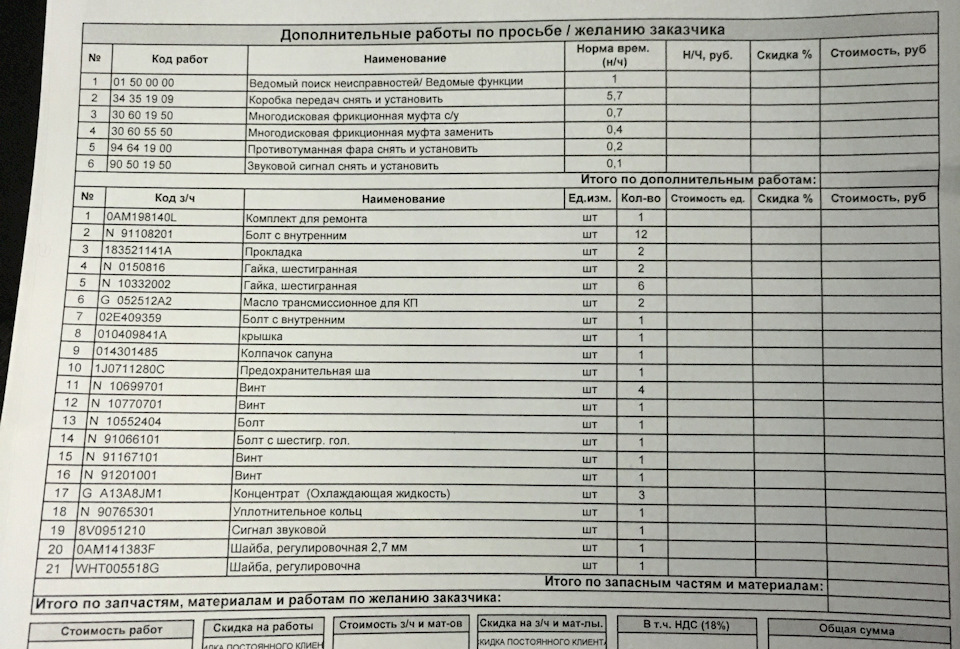

Записался в ОД, у меня еще проблема была, сломался гудок, т.к. у нас их два, работал соответственно второй, приглушенный.
В общем приехав и все показав, заказали гудок и сцепление. Сказали что есть обновленное сцепление, но его уже заказали одному клиенту и уже прошло 2 мес, так и не пришло и неизвестно сколько ждать, посоветовал поставить которое есть на ЦС. Я не хотел ждать 2 мес поэтому согласился.
Поменяли быстро, чуть задержались из-за того что при замене обнаружили что подшипник сцепления "развалился" и его тоже заменили. Сцепление было сгоревшим. Сделали адаптацию, новое ПО — это как обычно.
Я проездил уже на новом сцепление 1000-1500 км и могу сказать что все тыр тыр тыр пока пропали, иногда есть звуки неприятные, но они терпимые и не те что были до замены. Во дворе я теперь очень тихо езжу, не оборачиваются на меня и не смотрят что-за трактор едет с болтами в ведре.
Вот итоговый заказ-наряд
