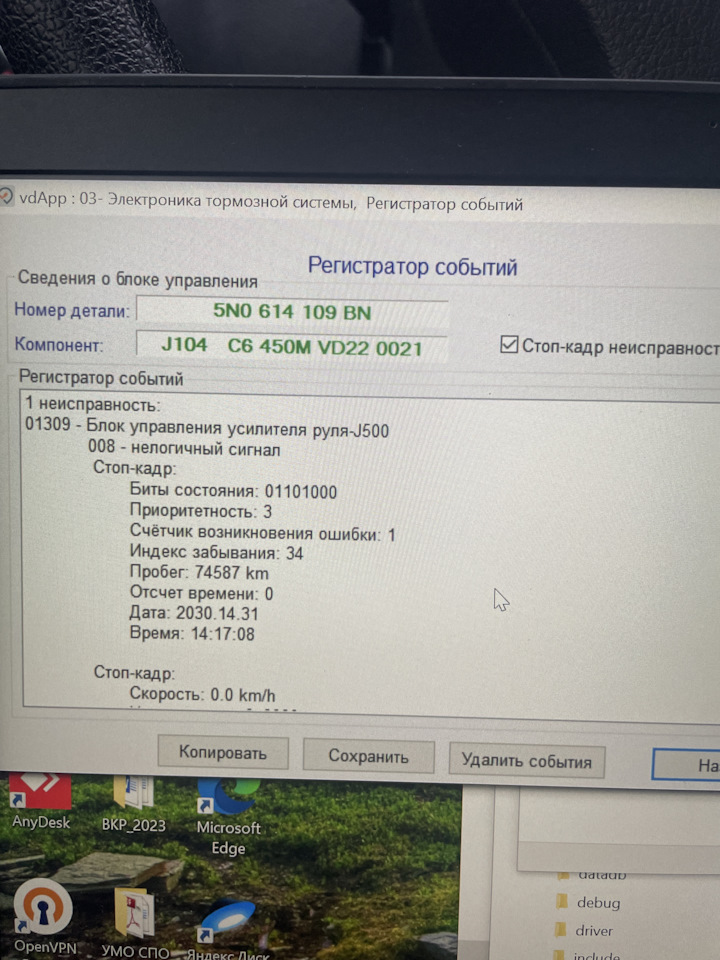

В августе сдох аккум, и естественно сие событие повываливало в блоках ошибок. Все нормально стерлось, кроме данной ошибки в 03 блоке ABS.
01309 — Power Steering Control Module (J500)
008 — Implausible Signal
Freeze Frame:
Fault Status: 01101000
Fault Priority: 3
Fault Frequency: 31
Reset counter: 213
Mileage: 77485 km
Time Indication: 0
Date: 2016.08.31
Time: 04:56:42

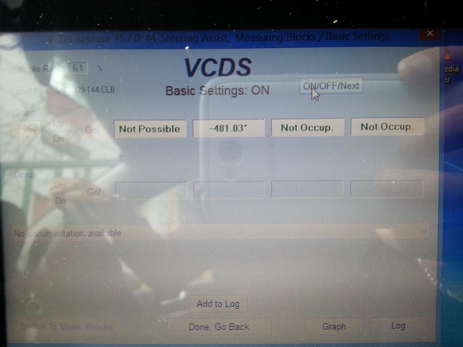

Подключаю китайского Васян Ли, 44 блок — Закрытая область, 40168 — Базовые установки — Канал 060 — Кнопка On/Off/Next. На приборке появляется желтый руль, баранку становится крутить тяжело. Кручу влево до самого упора, приборка пищит 3 раза. Кручу до упора вправо, приборка снова пищит. Выравниваю руль в 0, жму Done, Go back.
Глушу машину, включаю зажигание, ошибка снова висит. Ставлю значение DSR 0 (active), все равно висит. Ну, думаю, Издос Иваныч. Потом понял, что нужно сделать сначала адаптацию датчика G85, а потом базовые установки руля.
03 блок — Закрытая область, 40168 — Базовые установки — Канал 060 или выбрать из выпадающего списка — Кнопка On/Off/Next.
Снова крутим тяжелый руль влево и вправо до упора. Желтый руль пропал сразу при выравнивании в 0. Желтый "дрифтящий корч" у меня пропал при выходе из Установок.

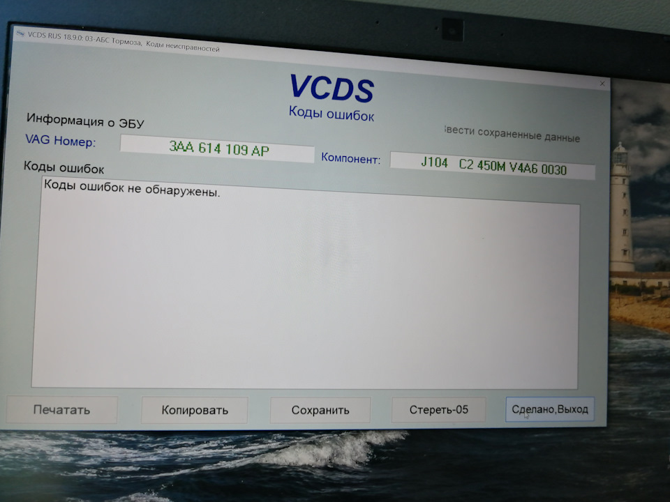

Захожу в 03 блок, а там снова привет. Вернулся в 44, поставил DSR в Адаптации 1, и вуаля, ошибка пропала и не появлялась!
В некоторых постах есть инфа, что в Васе перепутаны значения 0(active) и 1(inactive). Но мне уже все равно, если система будет отключена, главное нет ошибки и в блоках правильная надпись:
No fault code found…

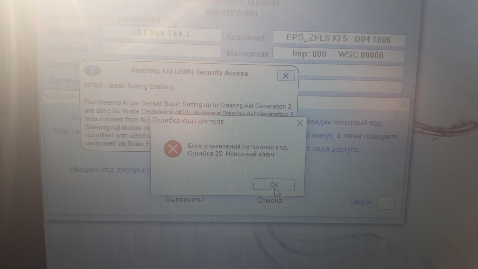

У нас не принимает ключ(((
