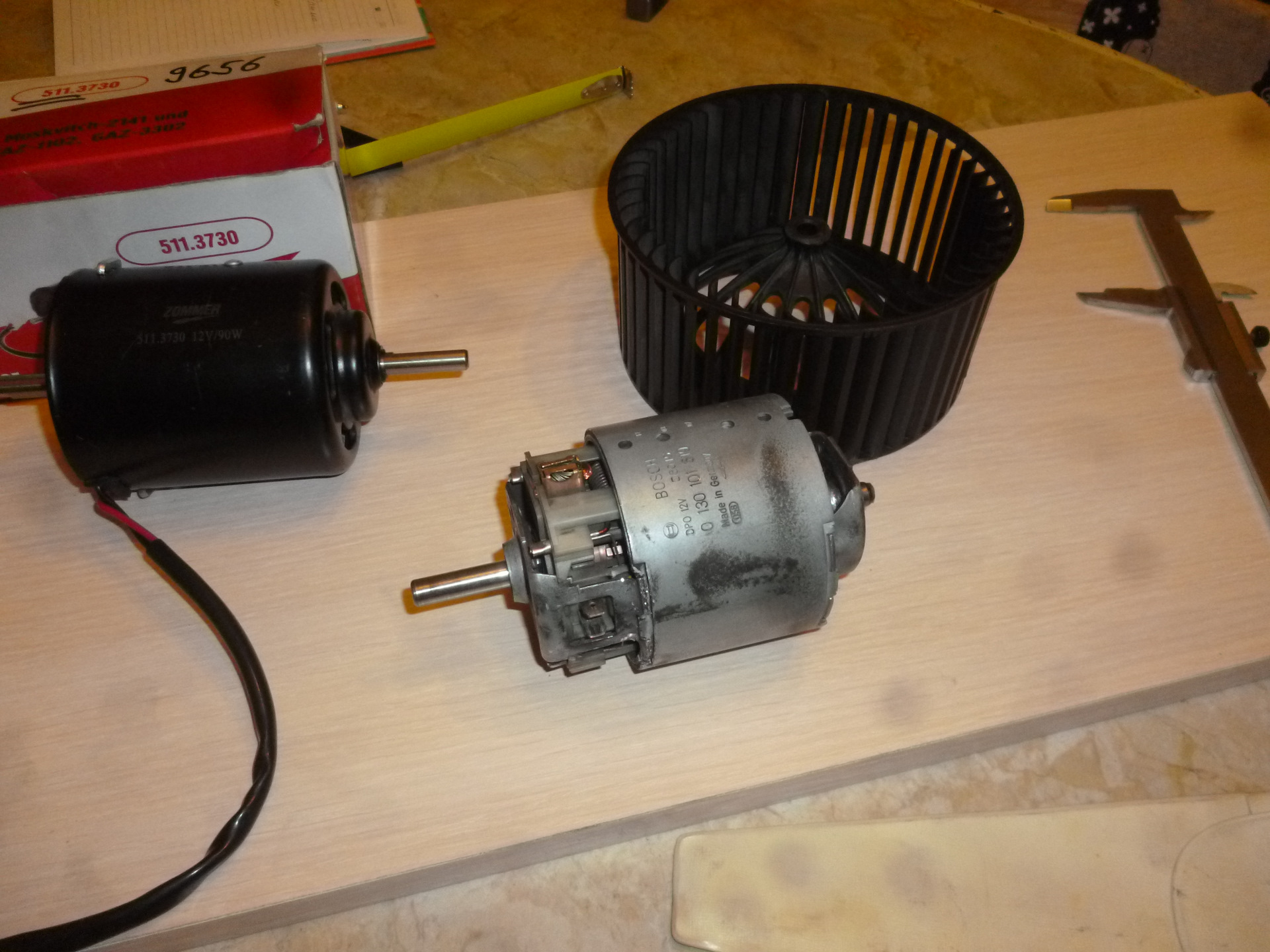

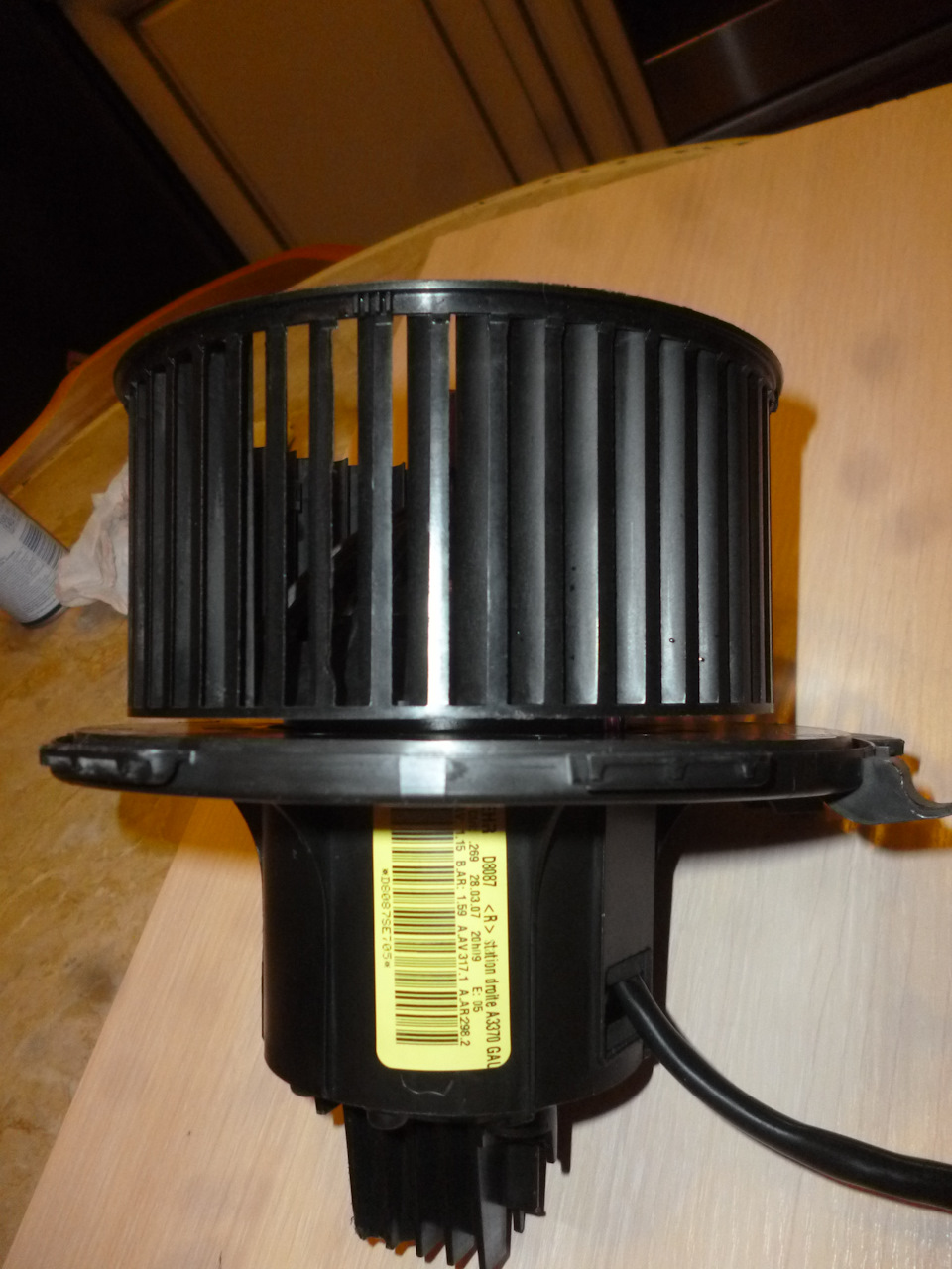

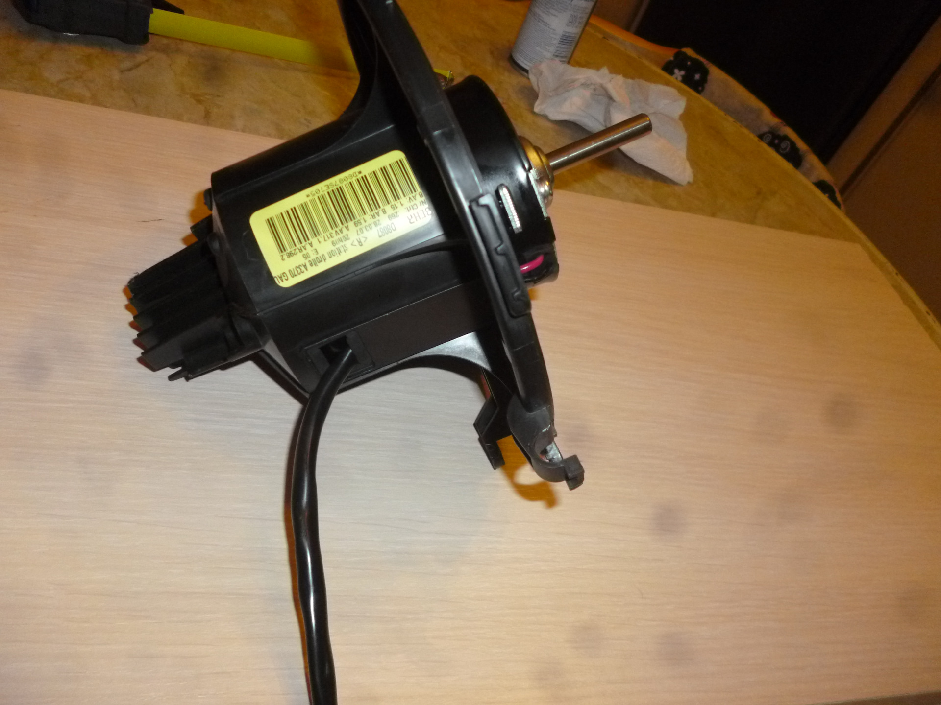

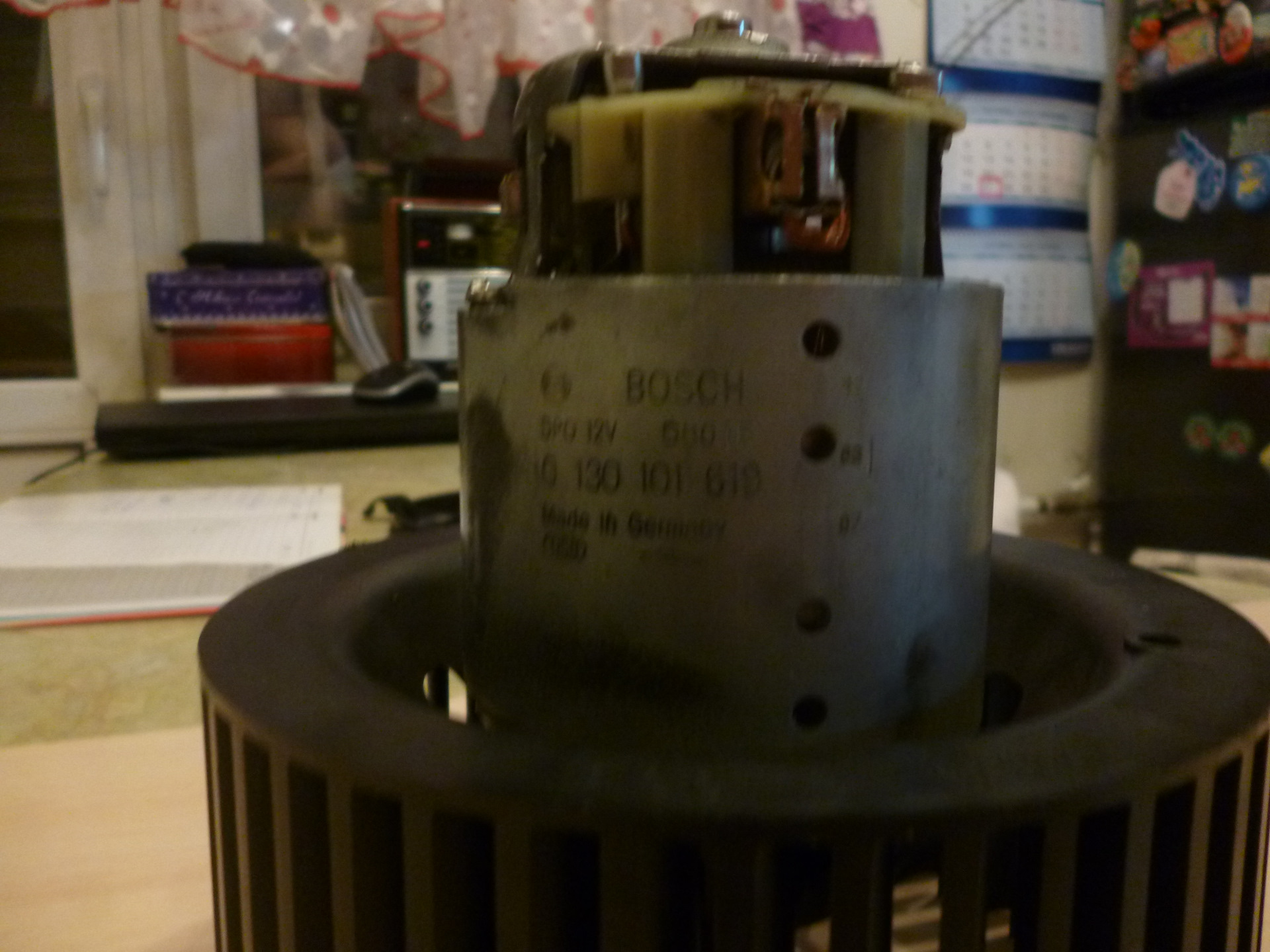

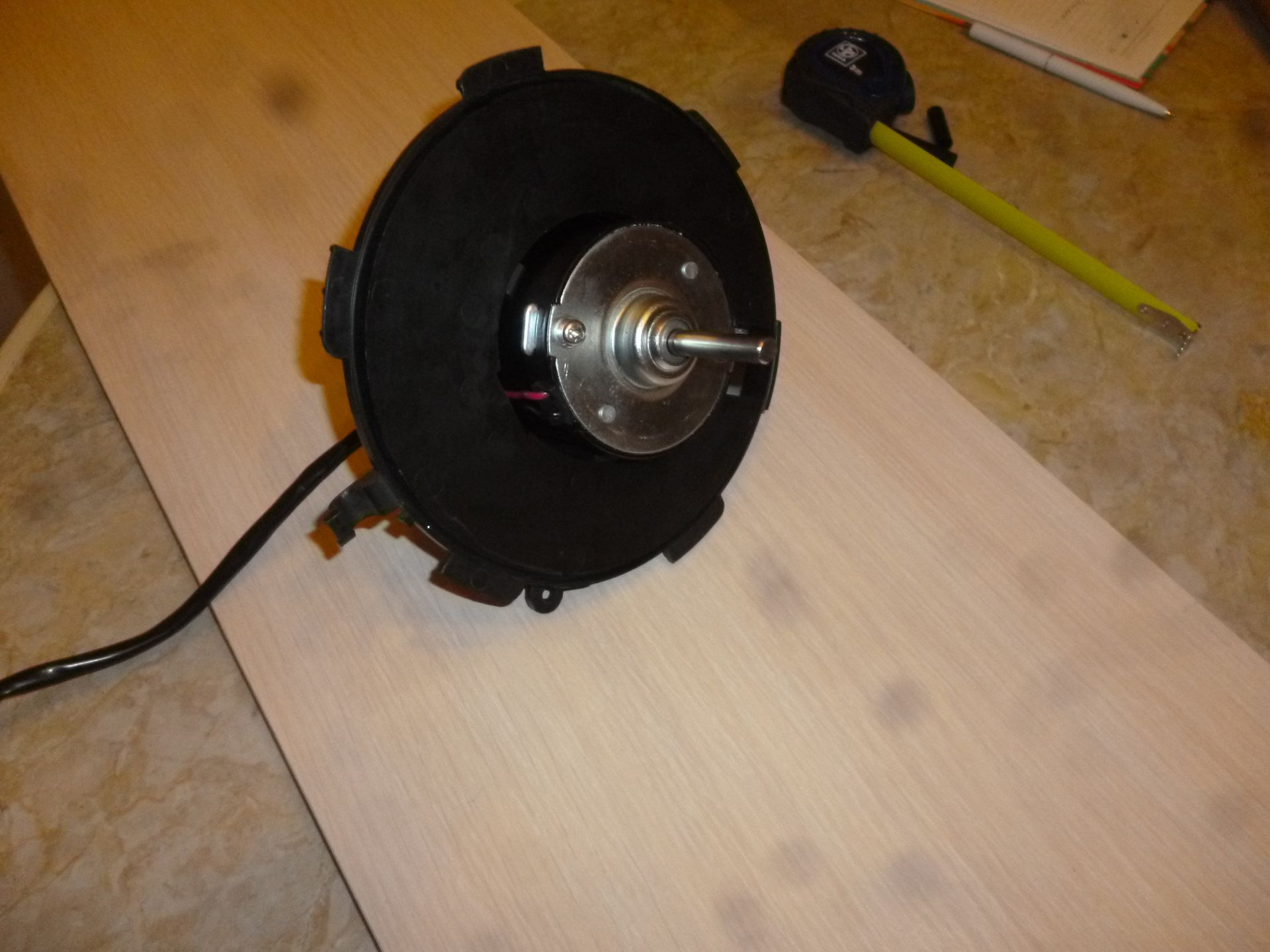

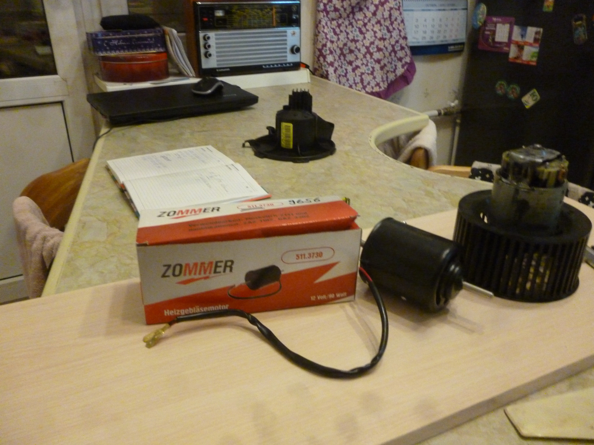

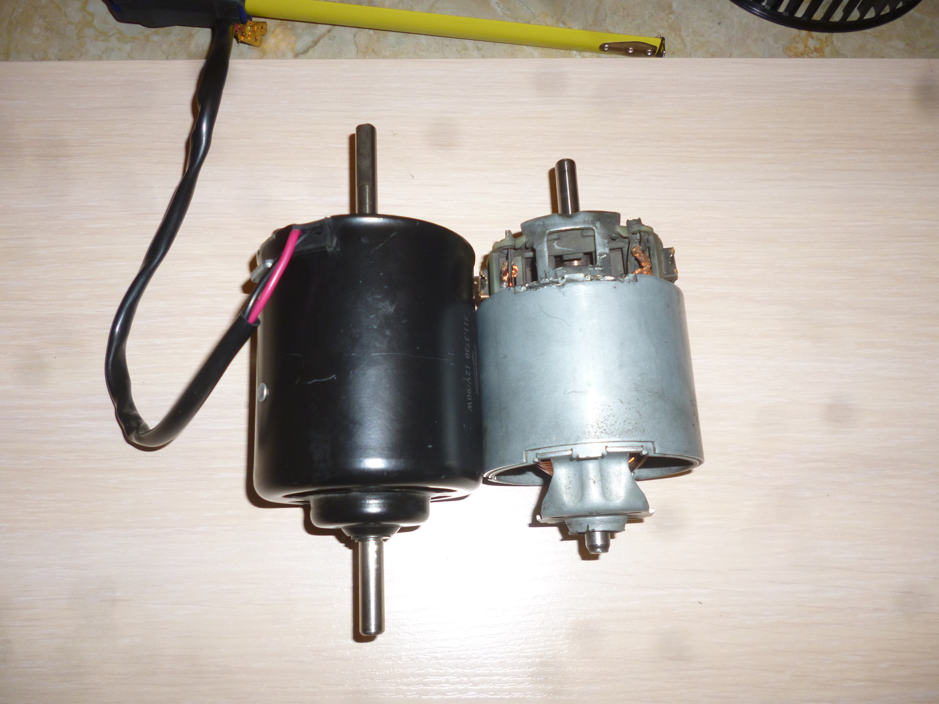

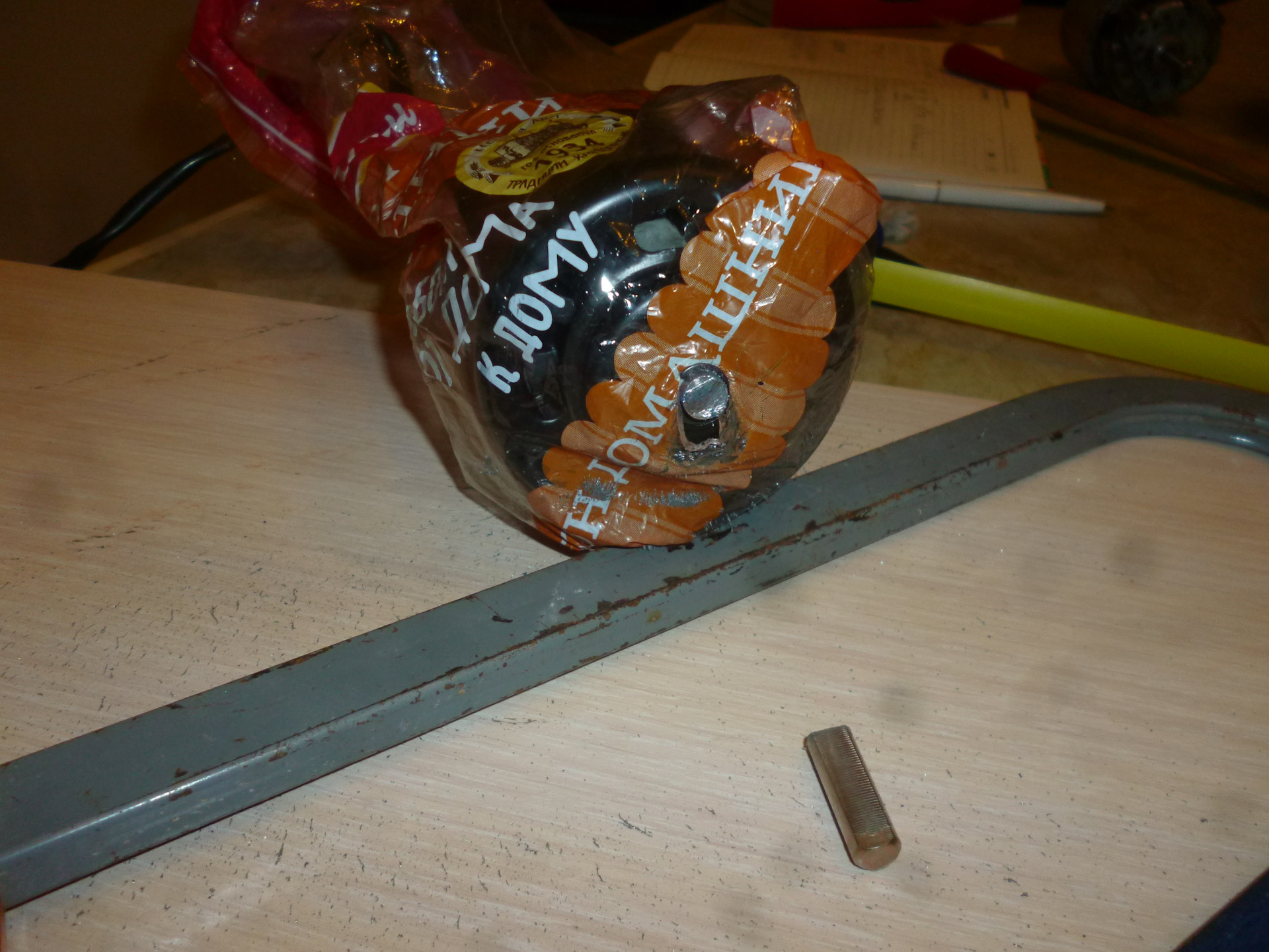

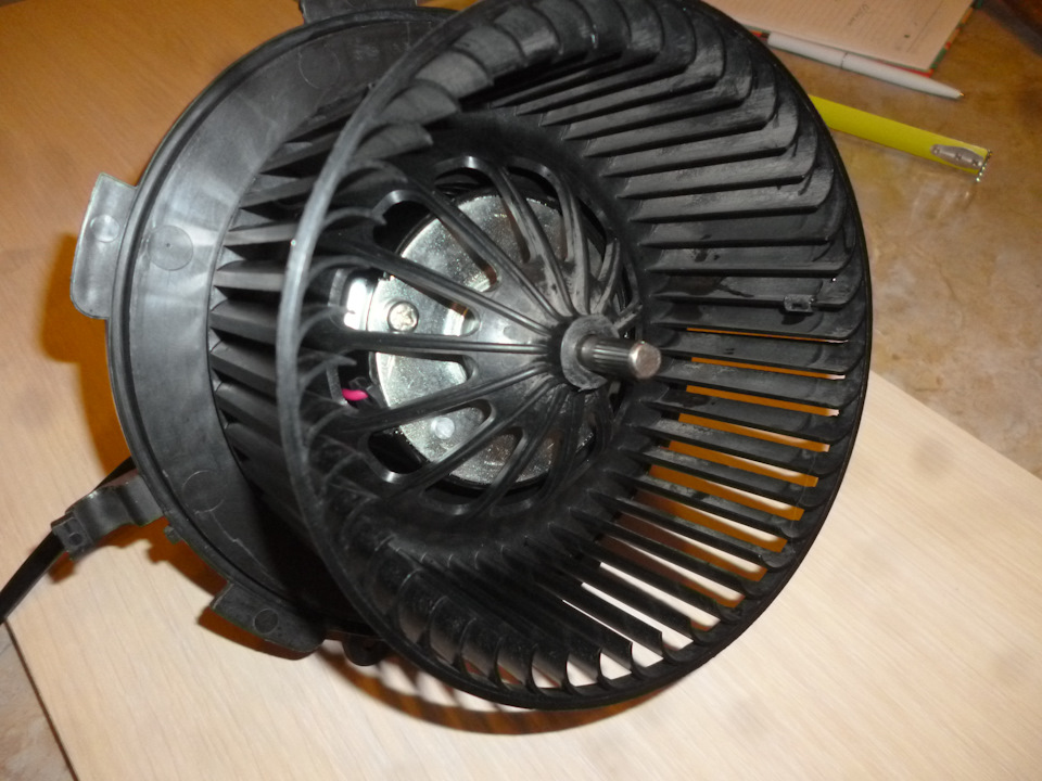

Сдох моторчик печки реанимация не помогла . Новый в магазине от 7 до 9 неоригинал, б\у на евроавто 11 вот так .В инете наткнулся на сообщения что мол от газели подходит . Ну была не была. Купил за 1380 ну а дальше всё на фотках . ДА ВСЁ РАБОТАЕТ.

Чот где-то писали что не все моторчик с климатом работают. Этот как?!
Цена вопроса 1080

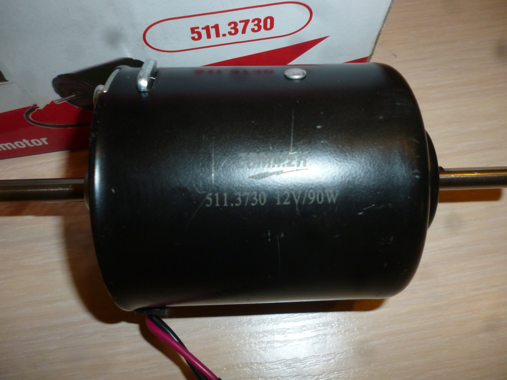

Братан, спасибо взял мотор от газели 511.3770, отпилил задний шток встал как родной, печка не шумит, дует как надо, главное полярность не перепутать

Я как ни запихивал — в кожух до конца не задится. Не хватает миллиметров 5.
А как он крепится в кожухе? Только за счет трения сидит?
работает пробег 186000 км
Как моторчик? Работает?

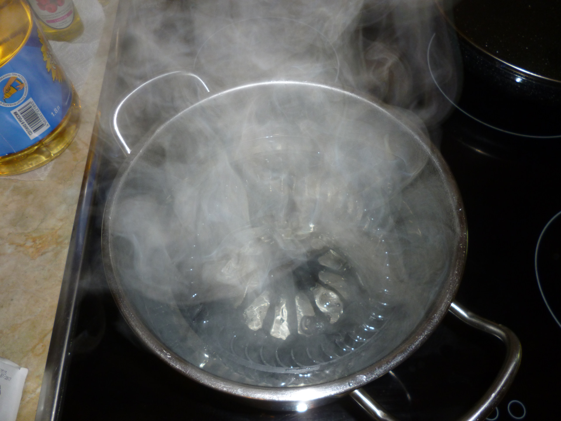

Как выколачивал крыльчатку, тоже кипятил?
нет просто выколачивал
Я свою никак вытащить не смог. Начиная со второй скорости издает лишние звуки.
