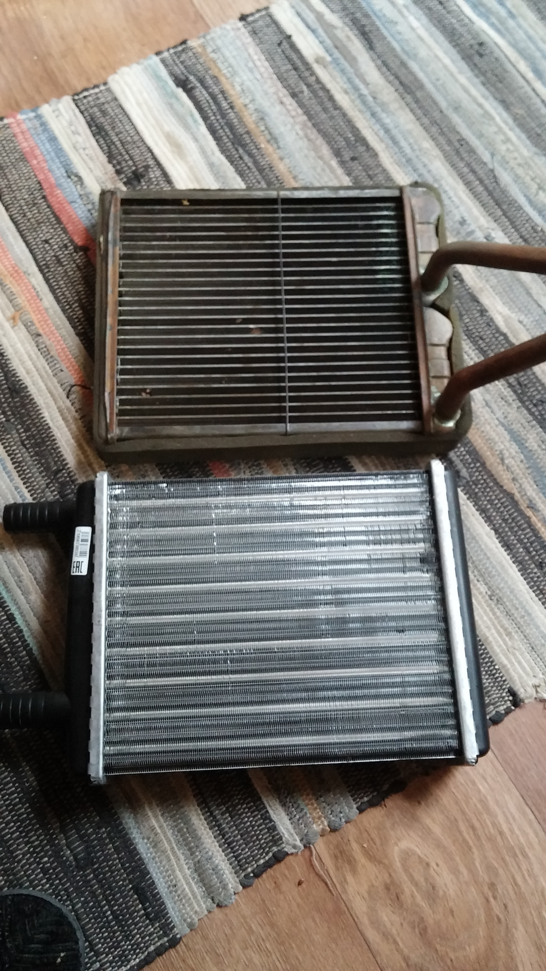

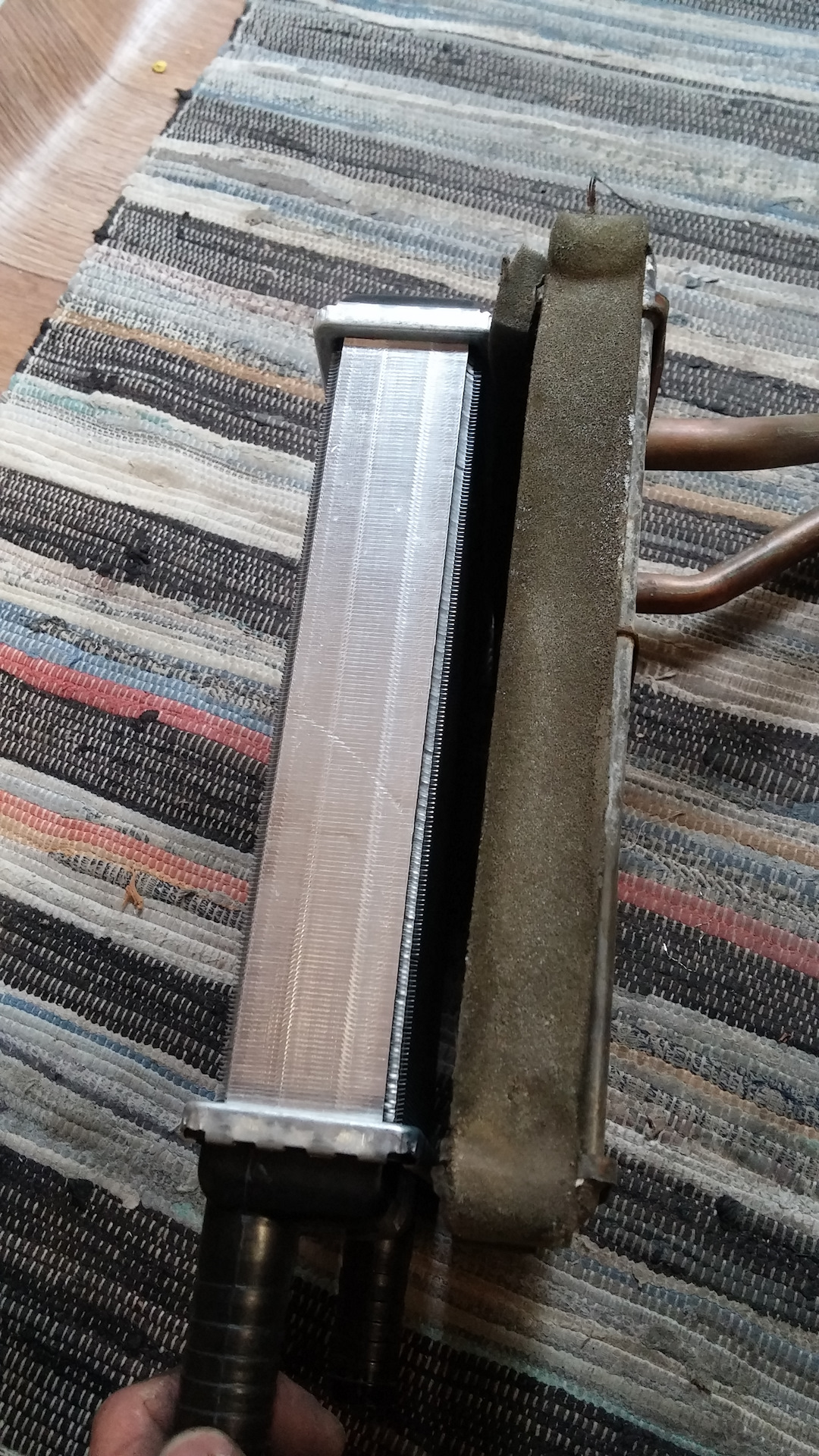

Естественно купить оригинал «это не наш метод» (с). Есть люди, которые хвалят родной чирковский тоненький радиатор, но даже новый он не внушает доверия из-за своих габаритов (фото сравнения будут ниже).

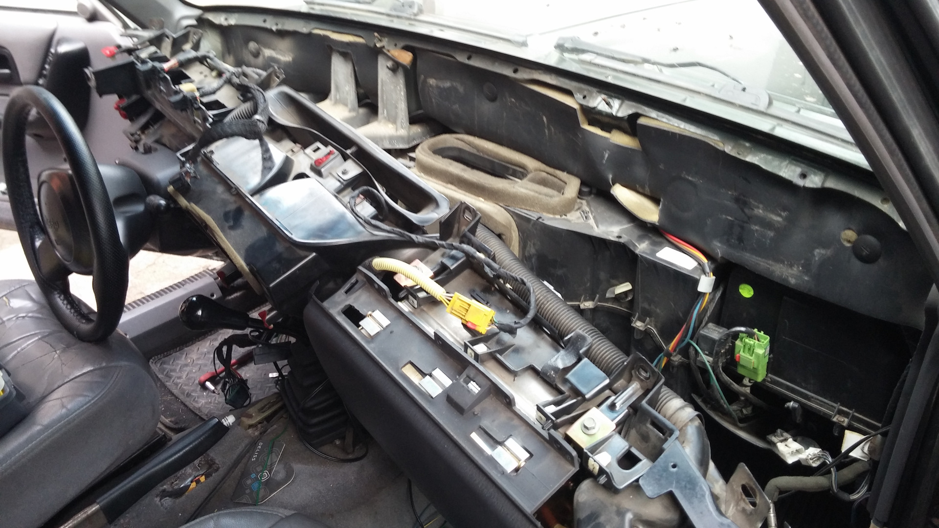

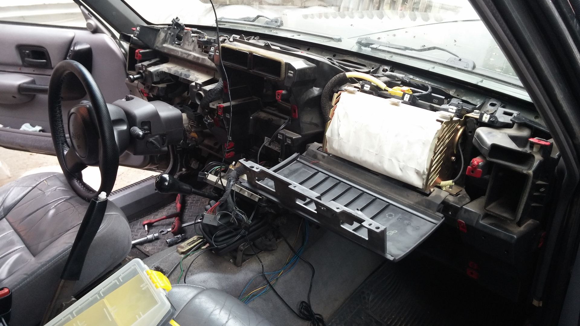

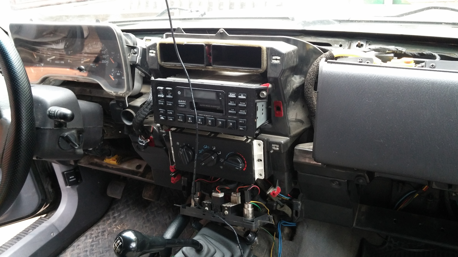

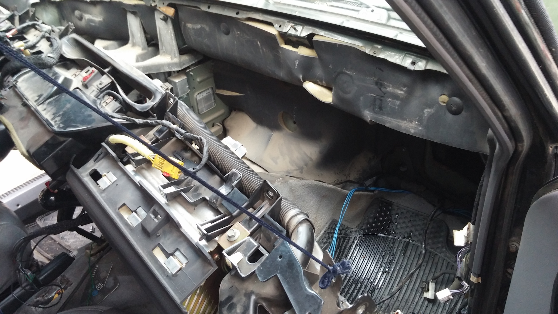

Раскидать торпеду удалось за 2 часа, не ожидал, что так быстро будет, но глаза боятся, а руки делают (в процессе царапаются и сильно матерятся). По сути ничего сложного, но нужно быть внимательным, я делал фото того, что отсоединял, складывал болтики в отдельный бокс, короче фен шуй.

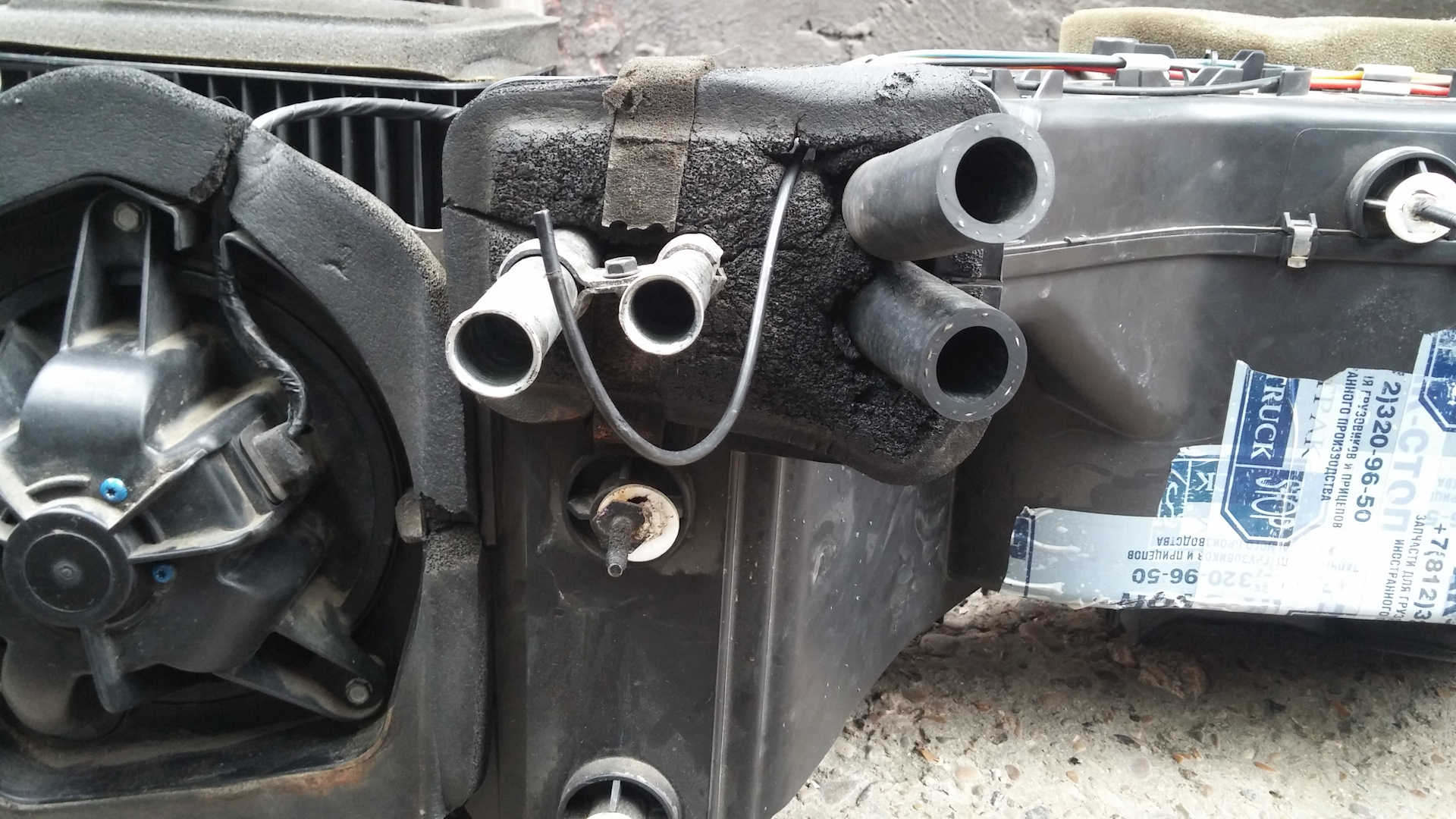

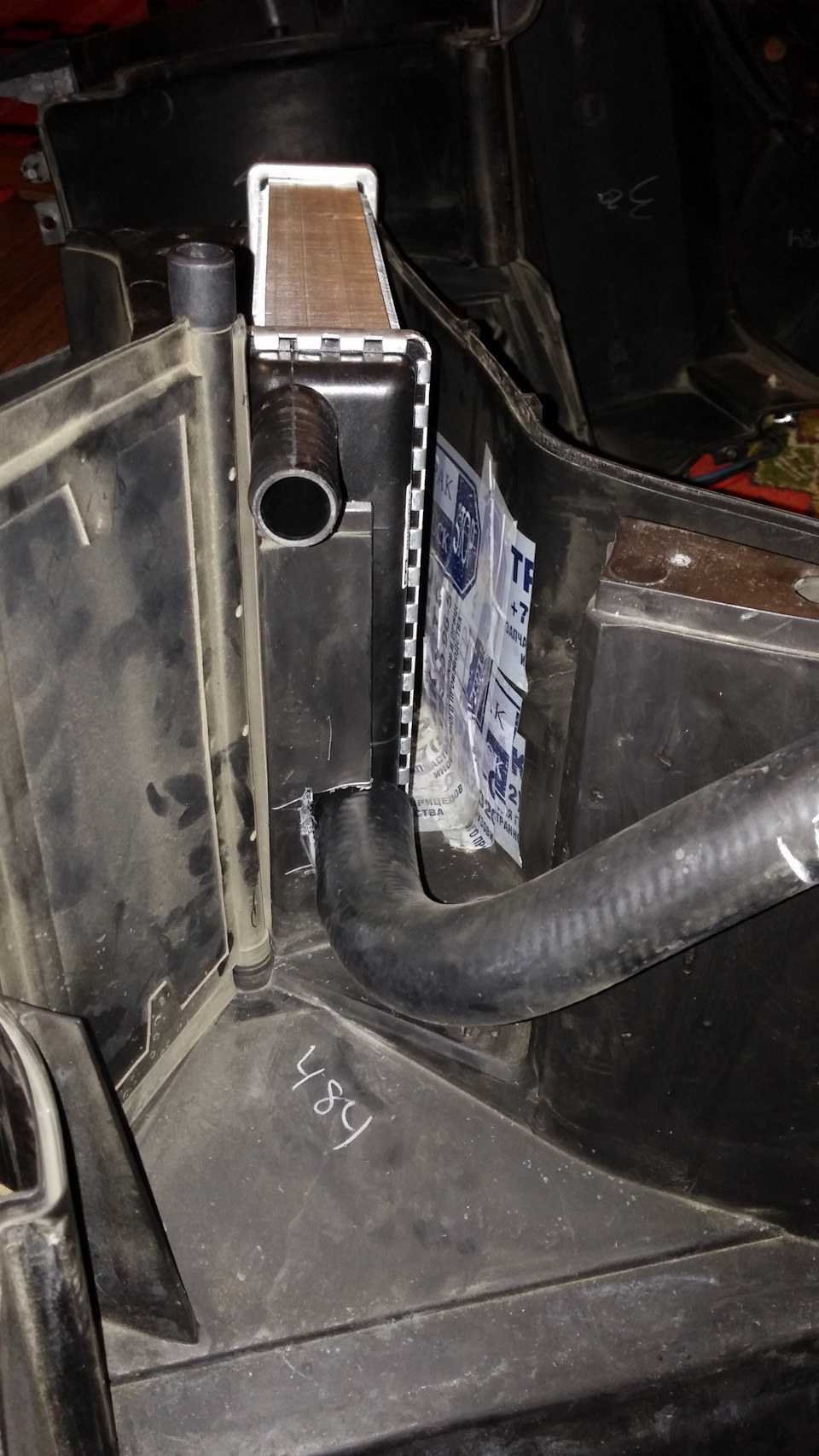

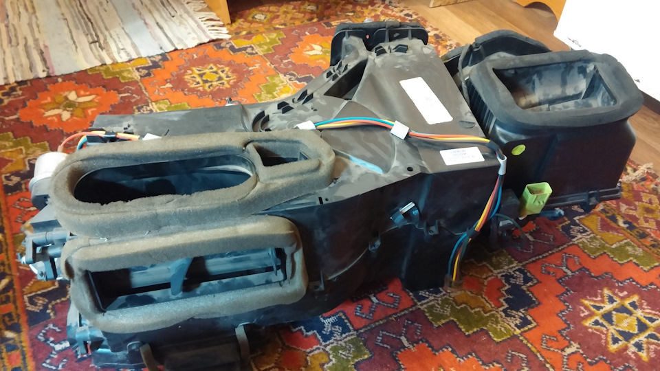

В общем, если ставить радиатор от газели и выкидывать кондей, то пилить ничего не нужно будет, но при этом заслонка климата не сможет закрываться полностью на «Холод», ибо ей мешать будут патрубки от радиатора, решение этого вопроса будет ниже сантехническими мерами). В моём же случае кондей остаётся на месте, может его только заправить и он будет летом холодить?!) Время покажет, поэтому включился Кулибин по доработке внутреннего пространства печки.
Слабонервных прошу отойти от экрана, далее будет много фоток ковра)
Визуальное сравнение Газель VS Jeep:
Далее берём печку и кумекаем, как её приколхозить и ничего не сломать лишнего:

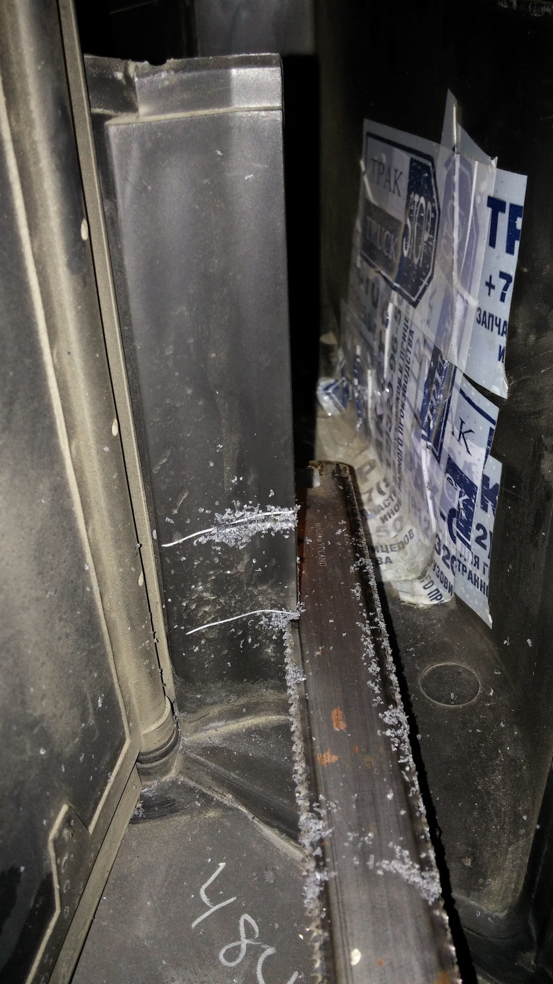

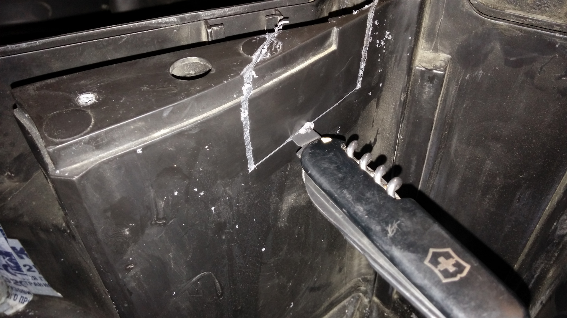

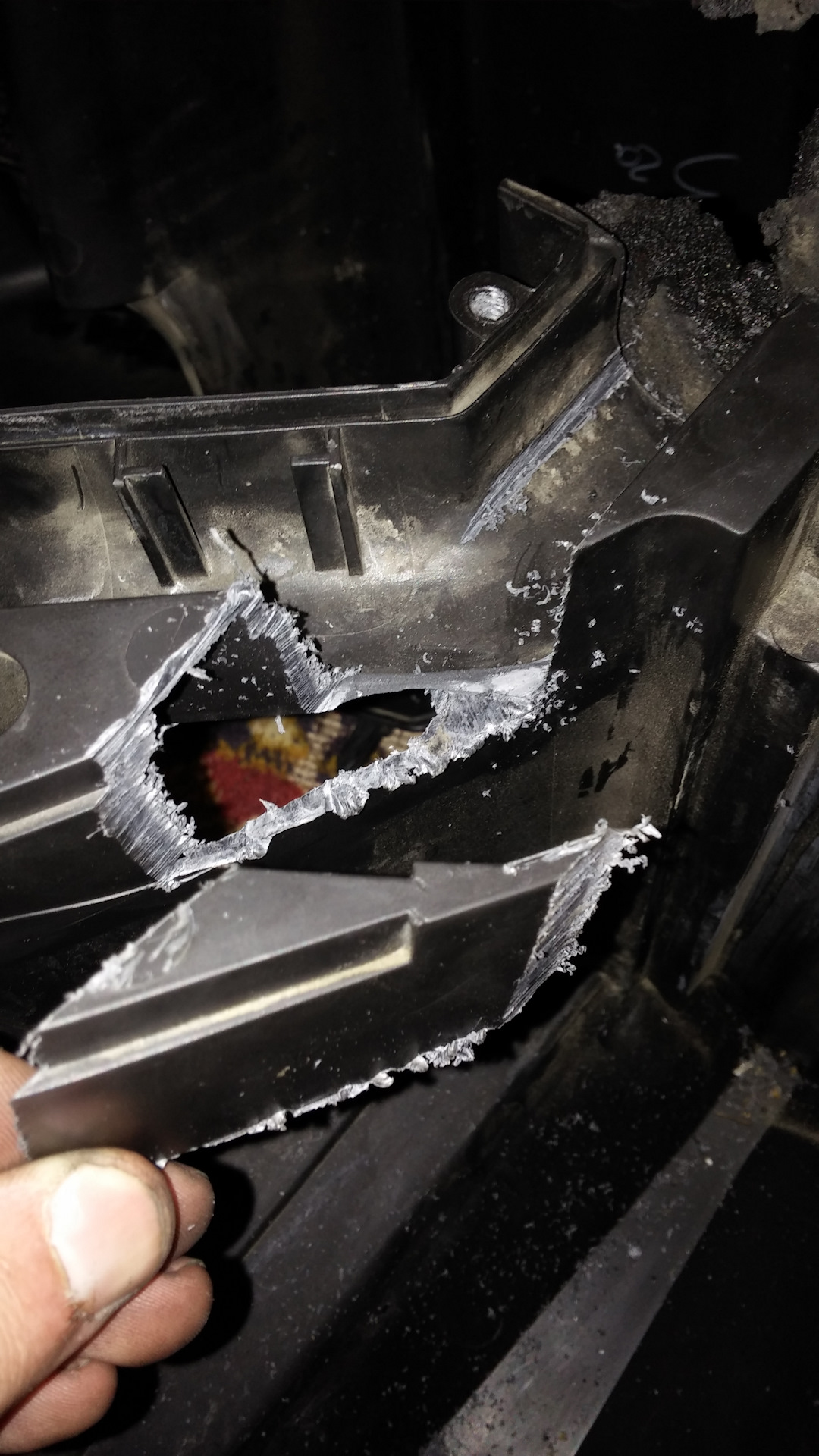

Далее надо подогнать верхнюю часть печки, чтобы она смогла закрыться из-за появившихся патрубков. Там тоже немного подрезаем пластик для новых патрубков. Пилка по металлу отлично справляется с поставленной задачей.

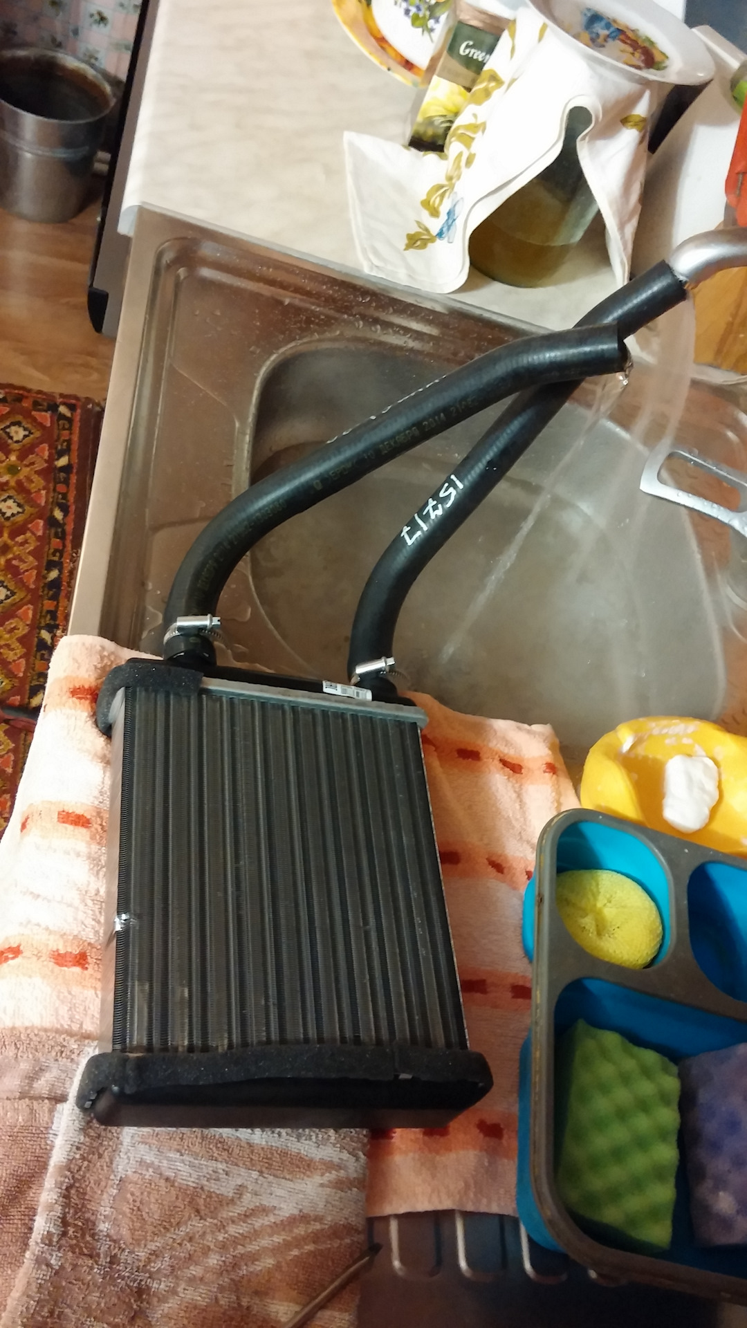

Перед сборкой решил удостовериться в том, что система герметична:

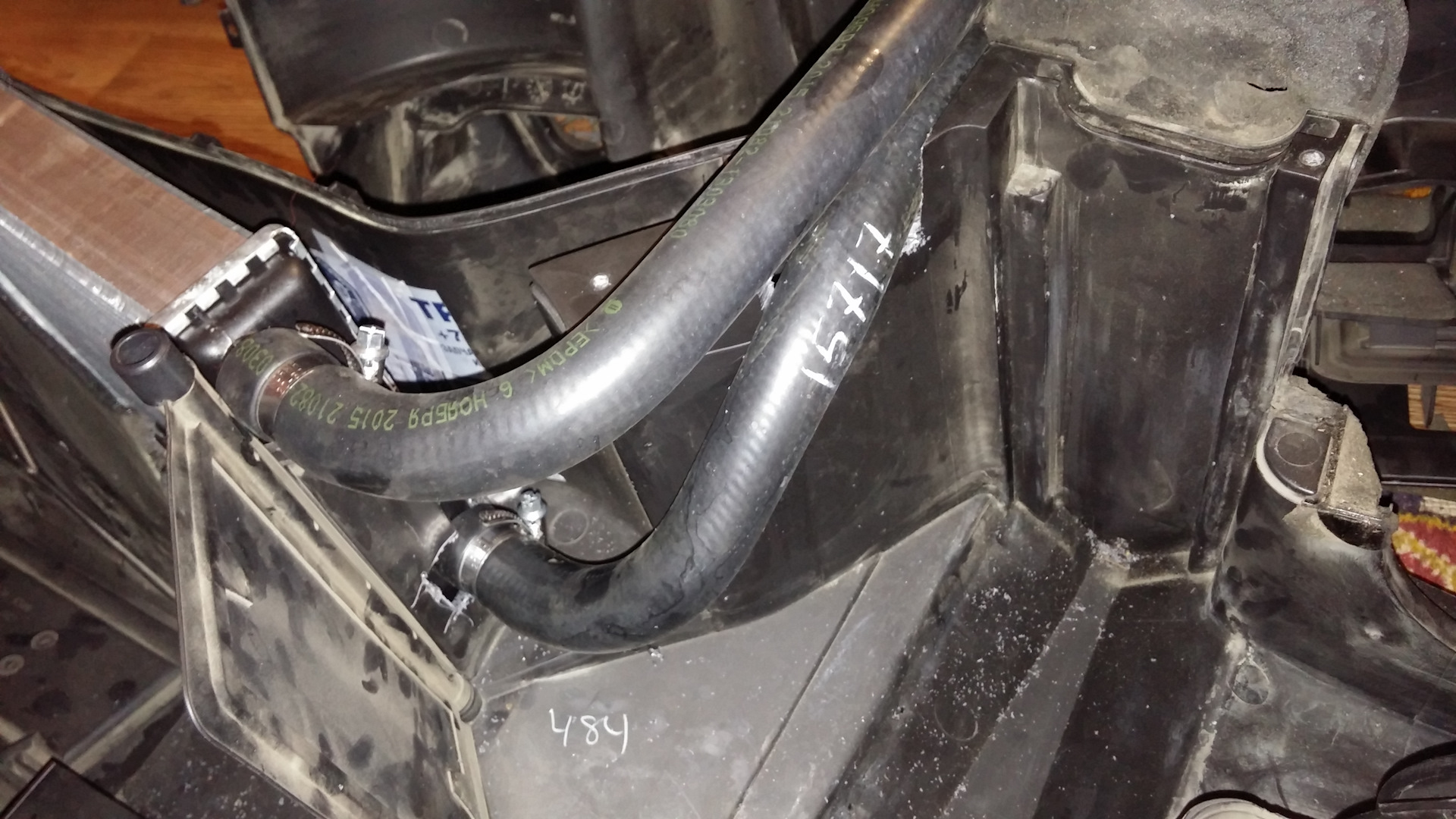

После всех эти манипуляций новые патрубки выползают в нужно место:

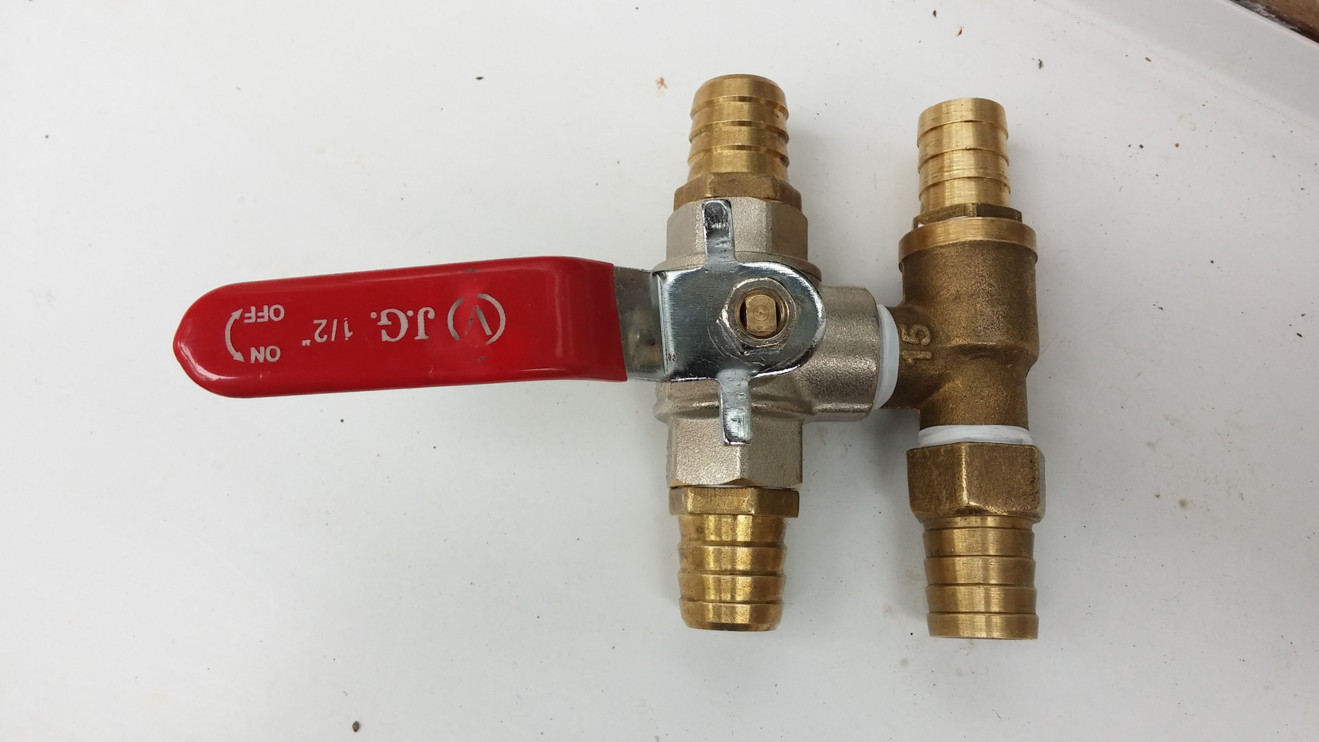

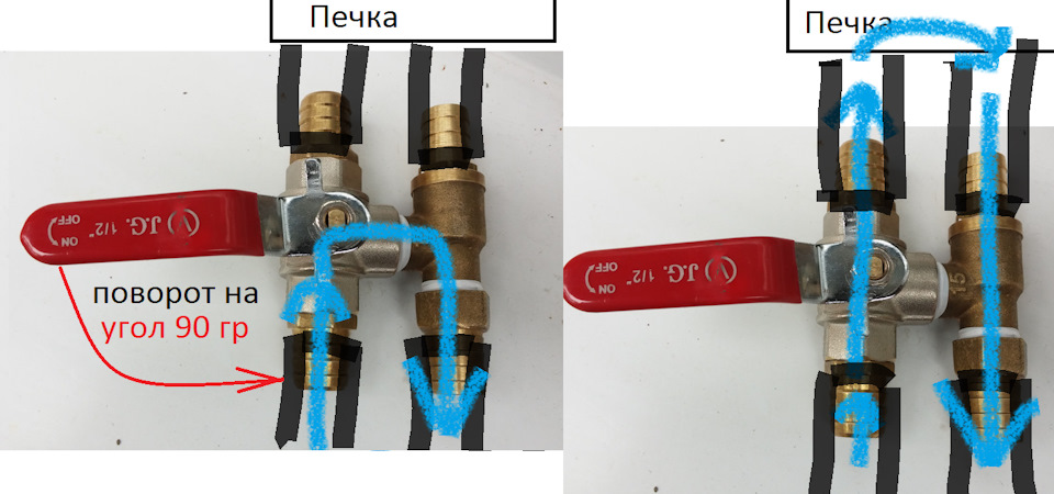

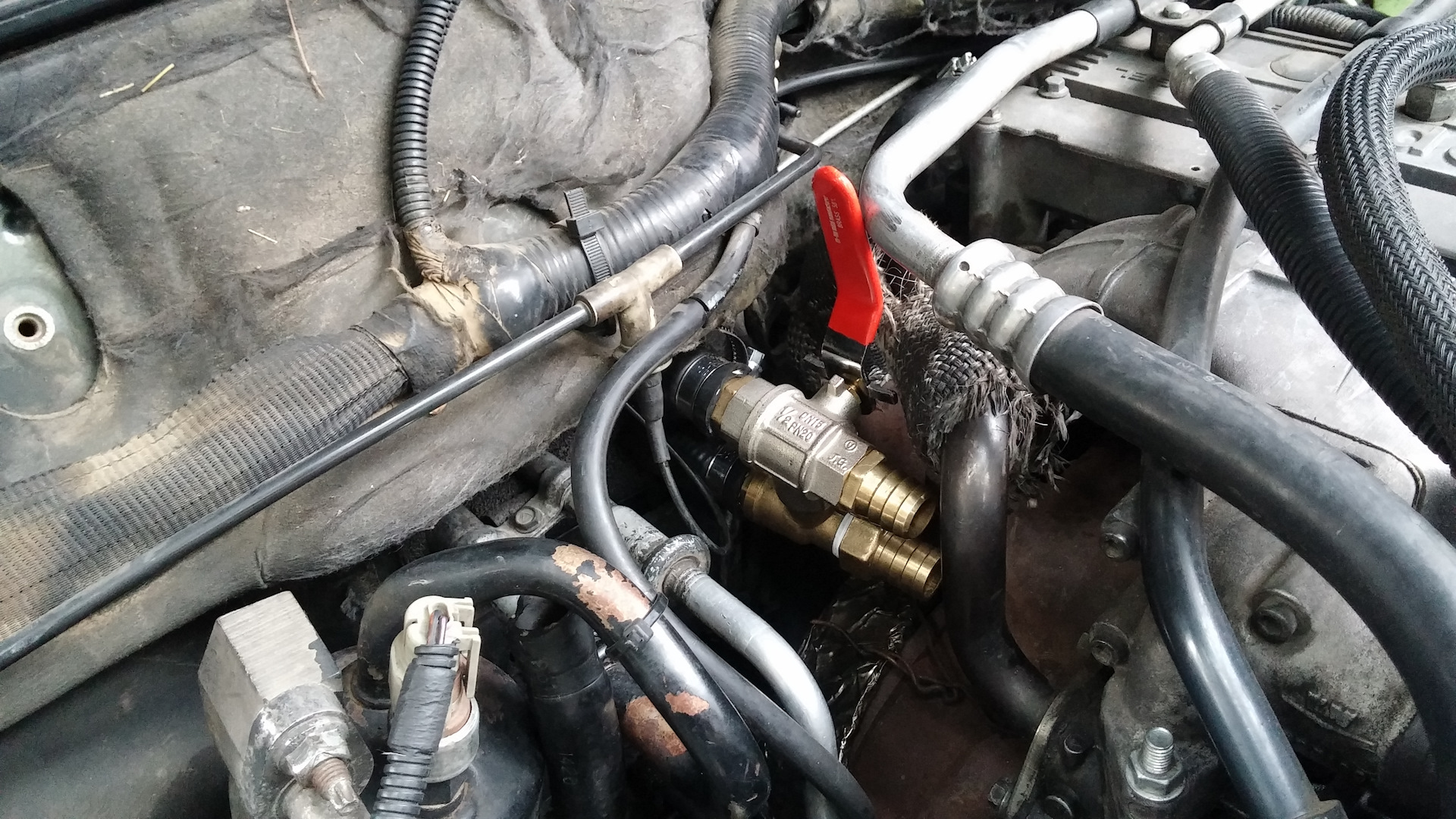

Как уже писал выше, заслонка тепло/холод теперь работает не до конца в положение холод и чтобы не жариться летом, ну и если будет запущен кондей, не смешивать горячие и холодные потоки ставим трёхходовый кран, чтобы на лето отрубать печку, но при этом сохранить малый круг.
ВВерх печка открыта, вниз на себя закрыта. Гениально и просто.

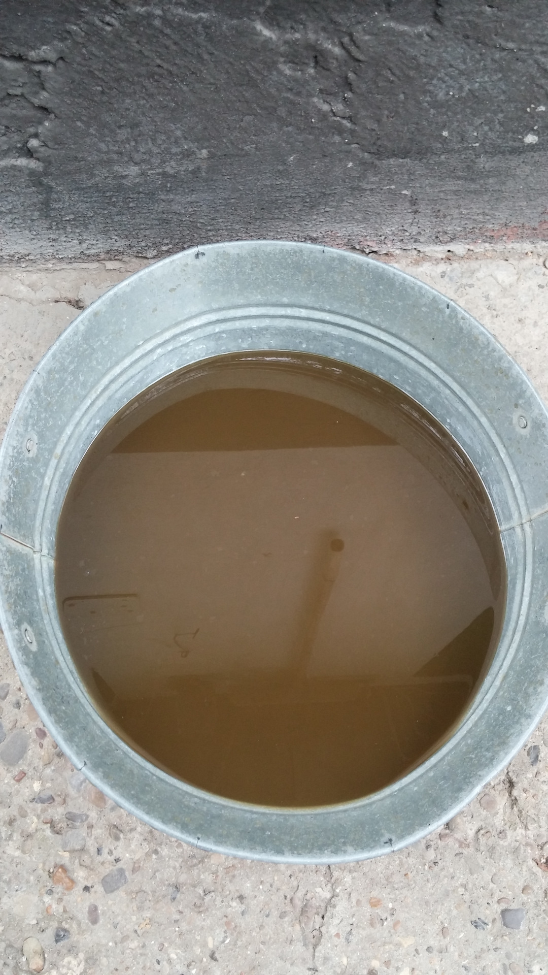

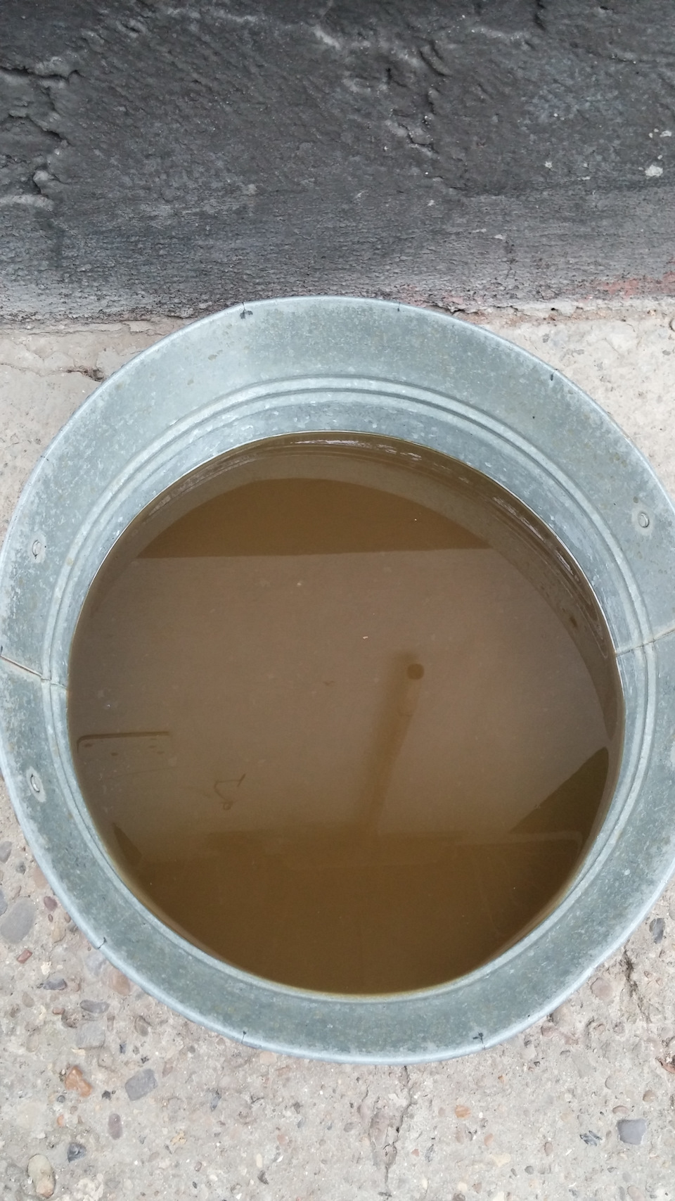

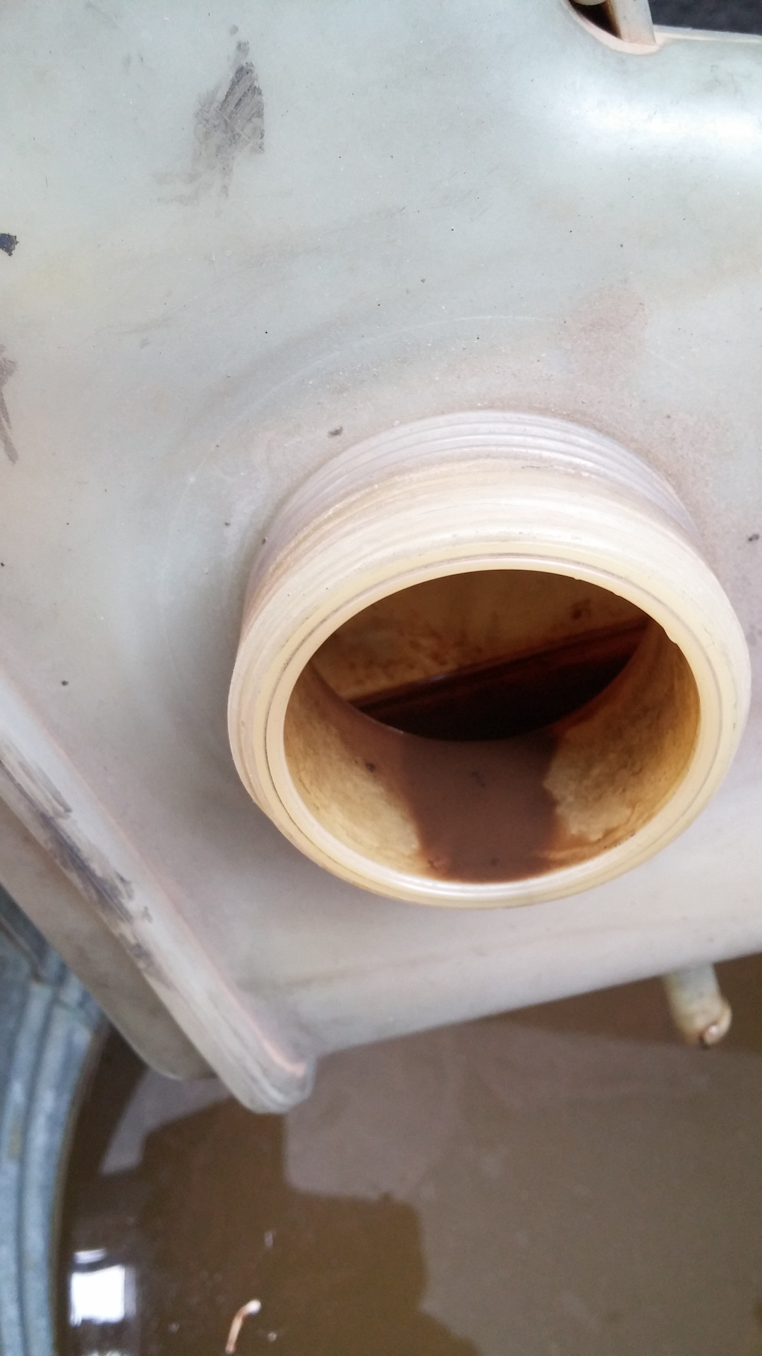

Собрав всё на свои места, решил промыть систему, ибо вытекший антивриз просто поразил. А ведь он когда-то был светло-жёлтый:
В связи с такой экологической обстановкой в расширительном (кстати, из старой печки такое же гавно вытекло) решил промыть систему. Залил обычной воды и прокатился, прогрев до 90С двигатель и повторил процедуру триджы, пока сливаемая жижа не стала прозрачной. После чего уже залил антифриз. Подвернулся наш российский антифриз по очень демократичной цене, его и бахнул в систему.
Драйв сцуко не даёт загрузить более 20 фоток, поэтому пишу габариты родного радиатора, вдруг кому-то пригодится эта информация. 19,5х24х2 (Ширина х Длина х Толщина). Кому нужны фотки с рулеткой вэлкам в личку.

Доброго времени суток. Прошу — напиши про подключение крана подробнее, если можно то со схемой какой шланг куда.
Привет, вот моё художество, может поможет понять работу краника)
трехходовой кран — вот что мне надо! Гениально! спасибо за решение!
Я сам его подсмотрел в интернетах, так что я лишь скопировал)

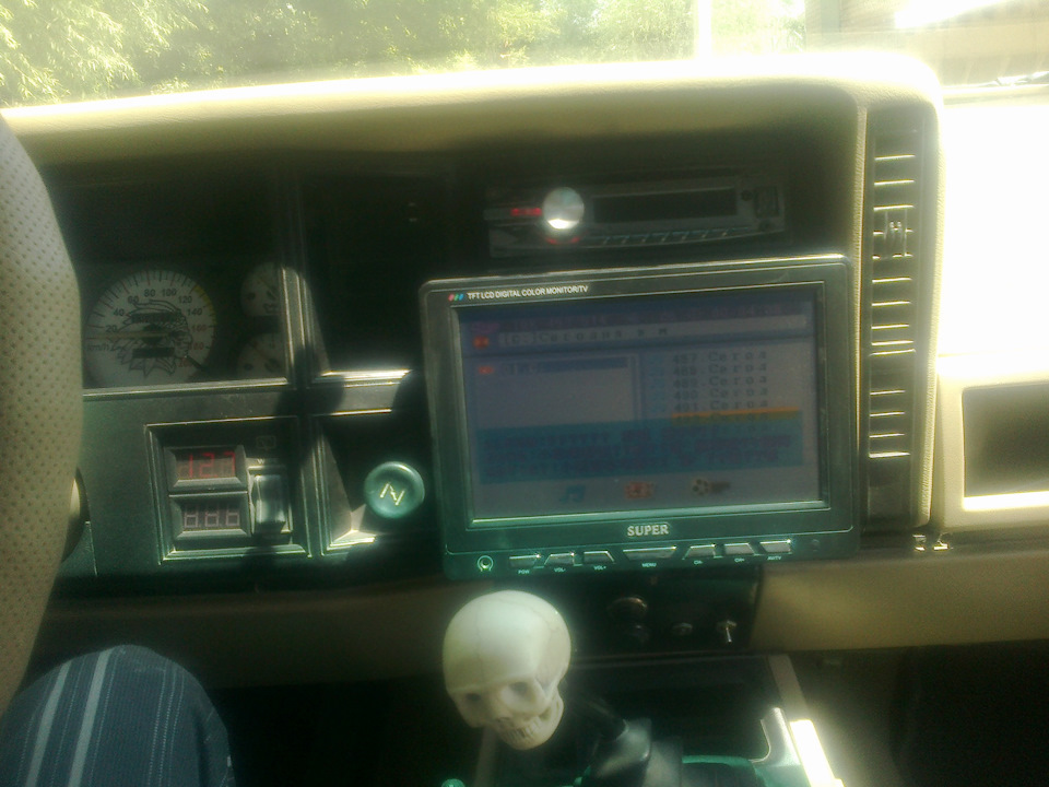

Где кнопка включения заднего дворника, сверху красный вольтметр, а под ним термометр.
Заслонка Тепло/холод в рабочем состоянии? Попробуйте руками её закрыть, к ней троссик идёт.
