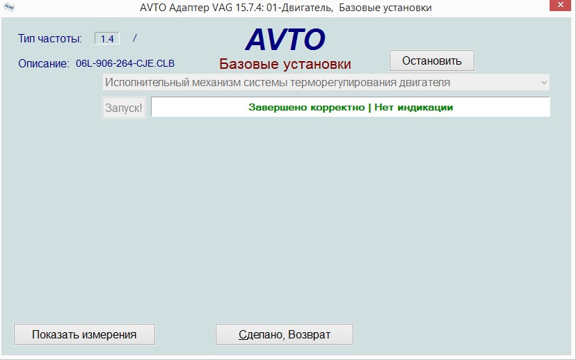

Строго говоря, калибровка после замены является обязательной процедурой, что и прописано в ELSA в качестве одного из заключительных шагов. Менее точная его работа не приведет к выходу чего-либо из строя, но может обеспечить более напряженный тепловой режим работы части компонентов, включенных в довольно сложную систему циркуляции ОЖ.

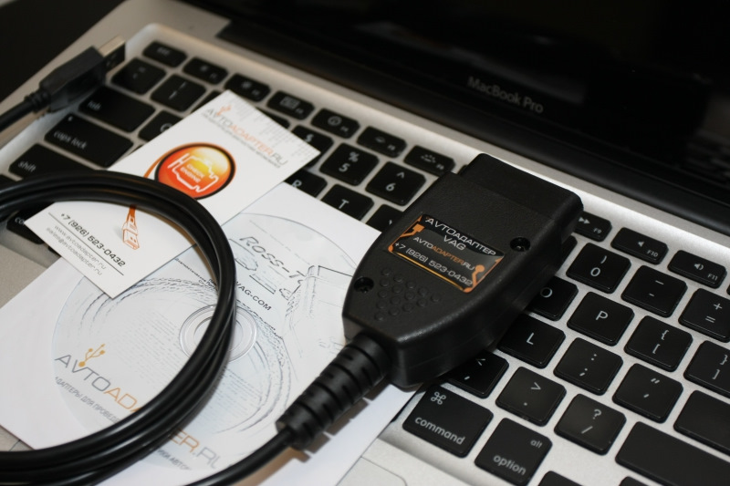

Для калибровки и прочих вкусностей я приобрел по совету AntoneNovikov неоригинальный шнур с комплектом VCDS через avtoadapter.ru

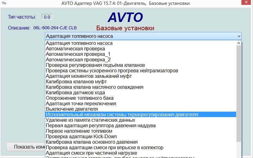

Включаем зажигание, заходим в блок управления двигателем, стираем там все ошибки и идем в раздел "Базовые установки". В выпадающем списке находим пункт "Исполнительный механизм системы терморегулирования двигателя", выбираем его и жмем "Запуск".
Длится она около 10 секунд, после чего, пока заслонка все еще жужжит и возвращается в нужное положение, вы уже можете видеть, что процедура выполнена:
К сожалению, во всей этой процедуре есть одна ложка дегтя — если у вас или ваших знакомых нет шнурка, стоимость его покупки почти равна стоимости замены термостата, если ее проводить у официального дилера VW или Skoda. Поскольку термостат одинаковый, моторы тоже — и замена идентичная.
То есть, все как всегда — сложного ничего, но голыми руками не обойтись. Учитывая тот факт, что мне скоро еще и тормозную жидкость менять, и я уже воспользовался софтом по множеству других вопросов, у меня все это окупилось. Ну а целесообразность для себя каждый может решить сам.

Интересно, может у меня на машине другой механизм термостата, не электронный, в списке нет адаптации заслонки, в базовых настройках очень мало строк, у вас так целый список

А что за прога, у вас вроде бы мак?
Русскоязычный VCDS, нет, не мак, для диагностики и всяких автомобильных штук отдельный легкий нетбук.
