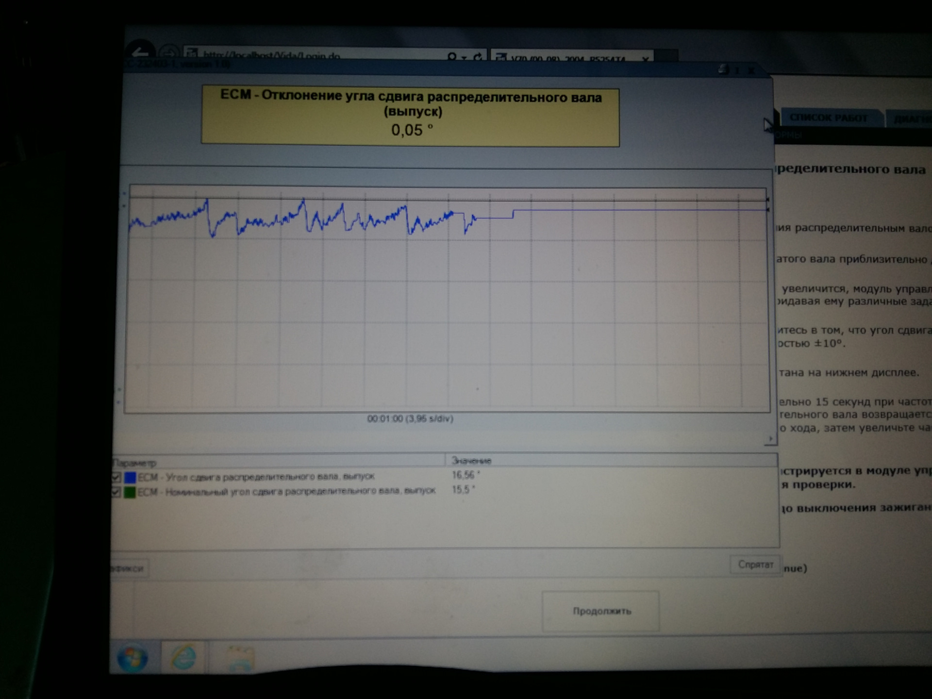

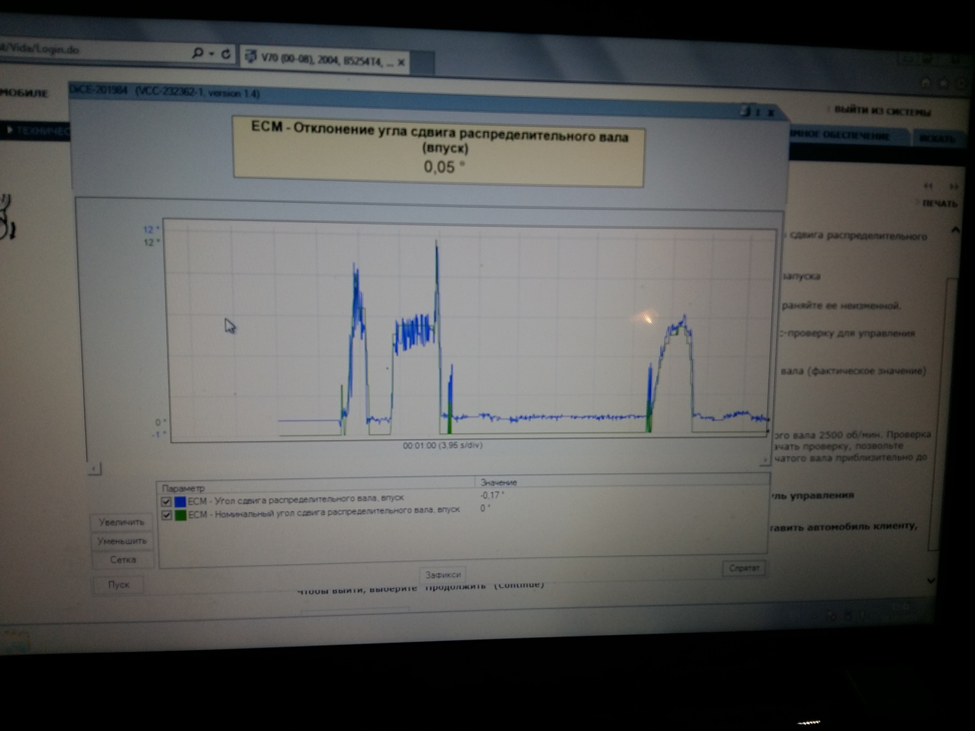

На след день после запуска подъехал к парням и обнулил ошибки, проверил углы р/валов (см фото).

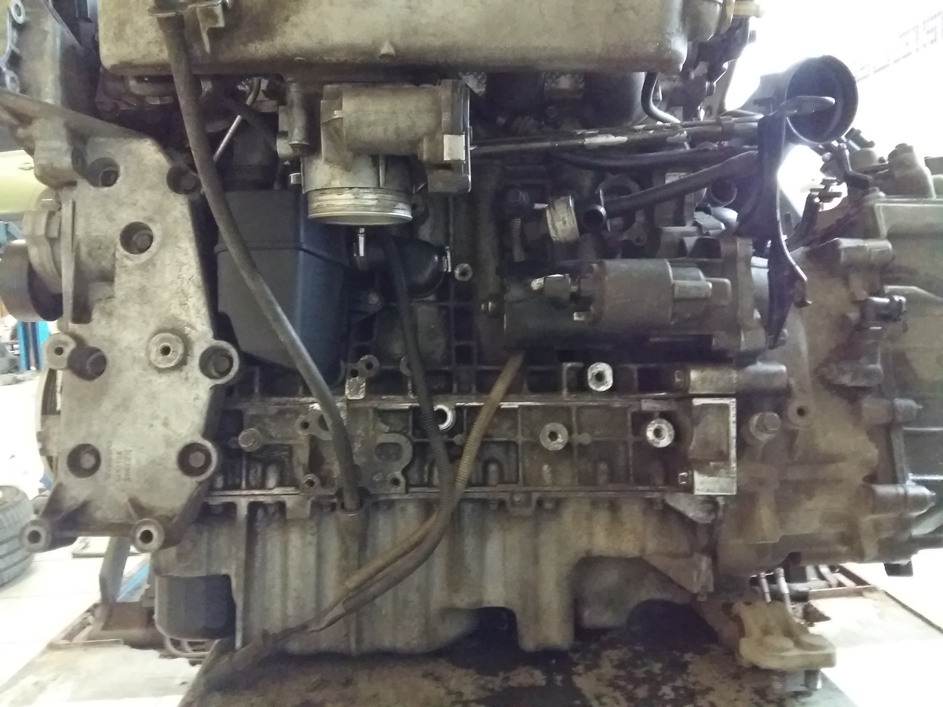

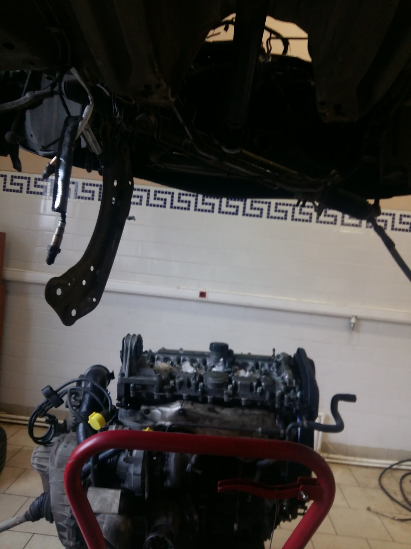

Ниже фото в разнобой. Объяснений не требуют, если что увидите — пишите, приму к сведению.

Снова в строю ) Валы — вообще "в дырочку", что называется.
