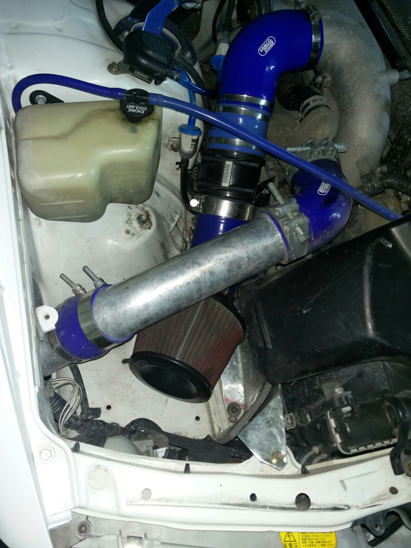

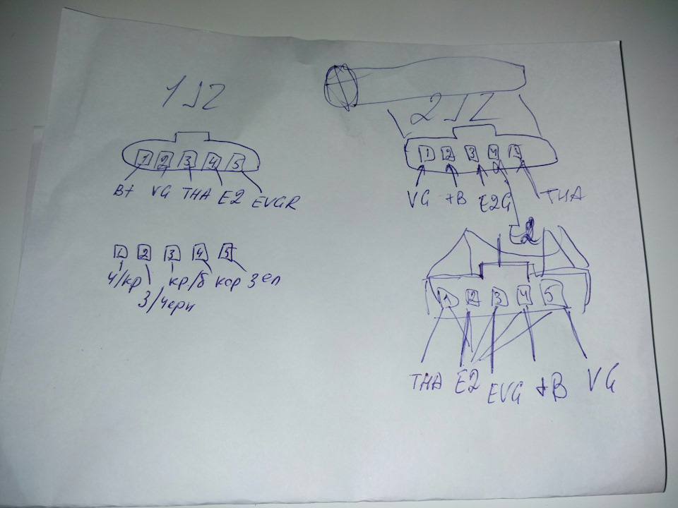

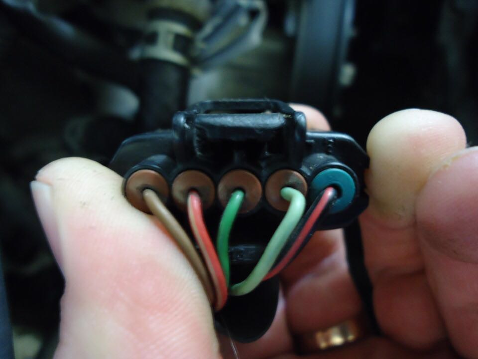

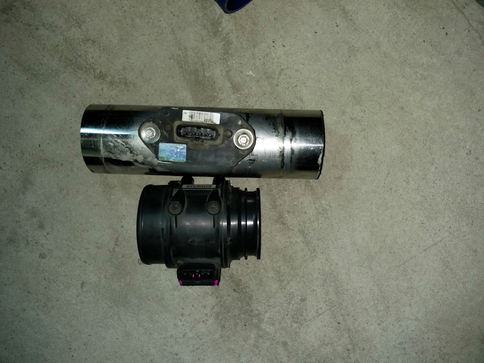

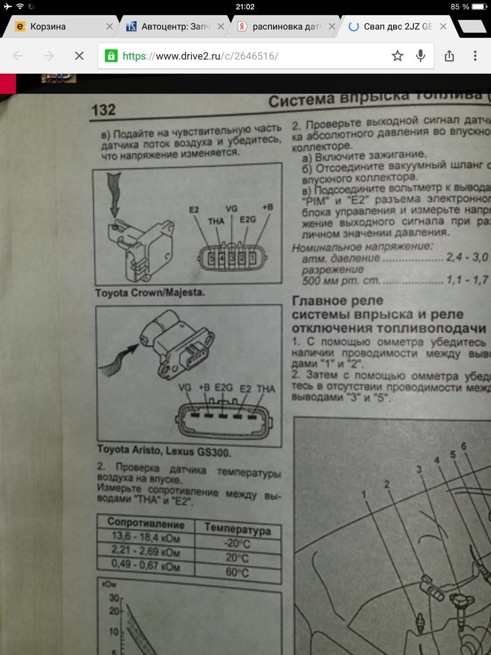

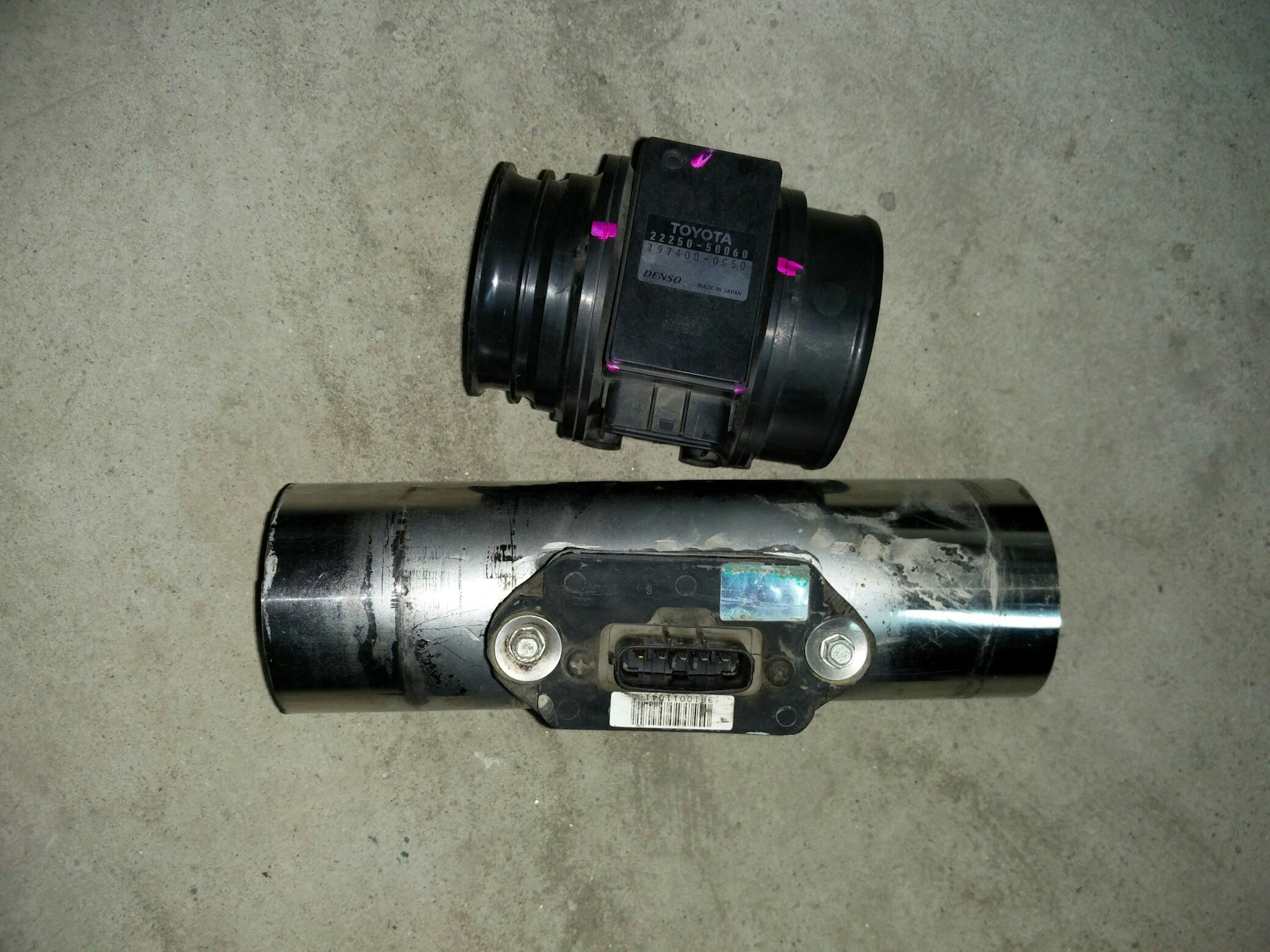

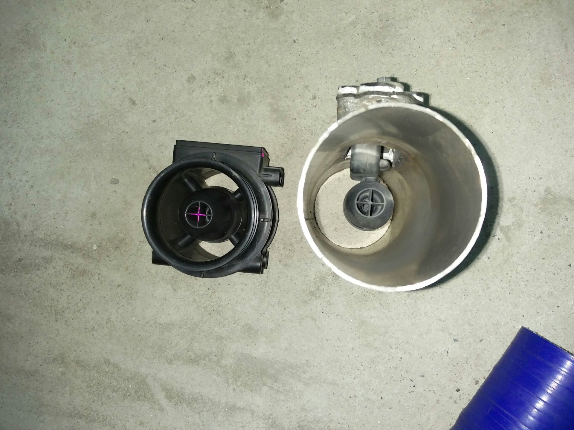

Как оказалось стоит маф от 2jzgte со всеми вытекающими.Да ещё и в колхозной трубеРешил поставить родной собственноА фишки то неподходятТак так че там у нас стоит?Почему это на моей машине, Свапом под ключ и не пахнетВсё поставил не ожидая подвоха, а машина не заводитсяПерепиновал все на место и завелась, хоть я не электрик.
Завтра буду разбираться почему мне воткнули эту хрена, и где мой дмрв который должен был стоять.
При бус таре это одна из первых необходимых штуковин, на сколько я знаю!
При бустапе нужен выхлоп, кулек, насос и мозги со сдвинутыми отсечками, и конечно же бустконтроллер, а не криво ввареный маф. Маф рассчитывает показания исходя из заводского диаметра трубы.
у тебя машина плохо работала с ним или чего? маф меняют, чтобы отсечку по воздуху сдвинуть
Чтобы при сбросе блоу не так заливало
Заливало постоянно и глох на холостом
от этого спасёт вас переход на маф от 119 и установка его перед дроселем
Я всех турбо чайников пересмотрел в городе с блок, а заливает ток меня
