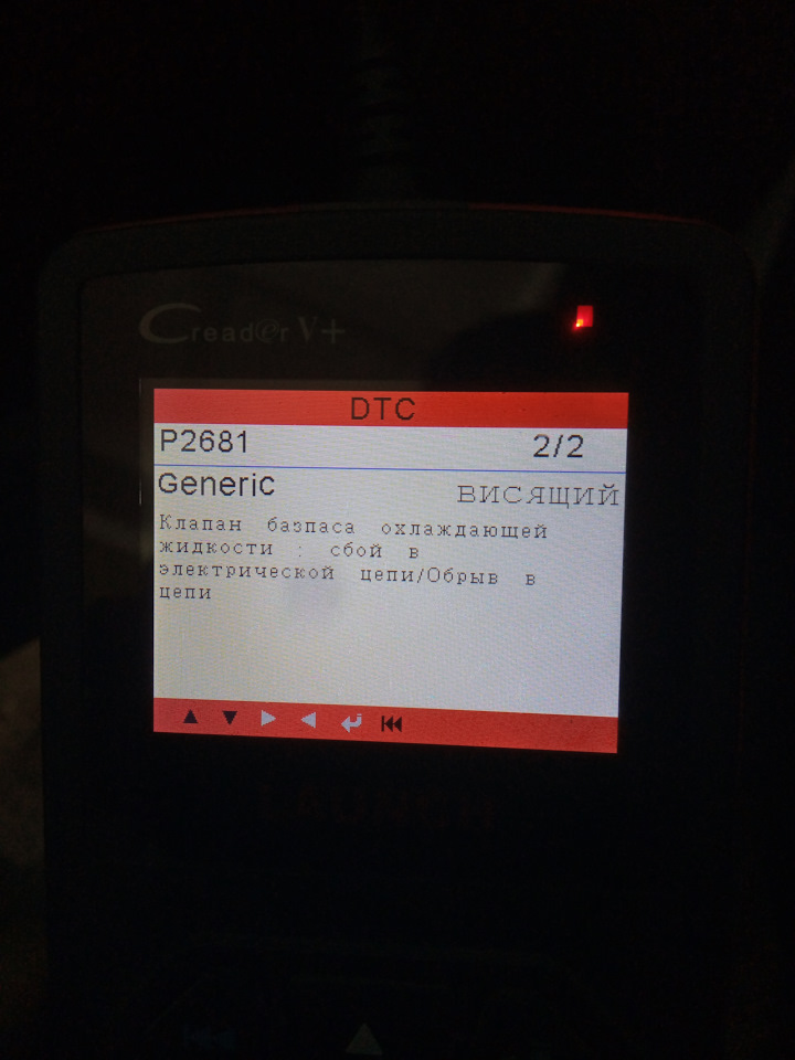

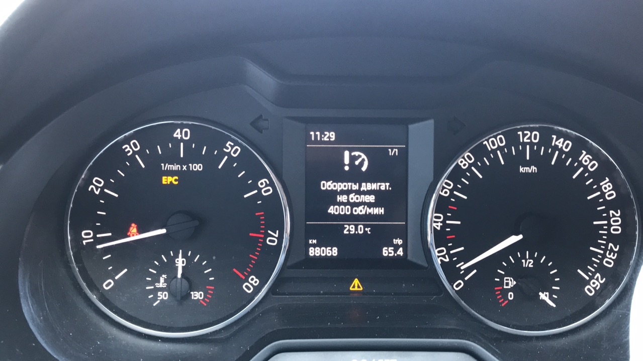

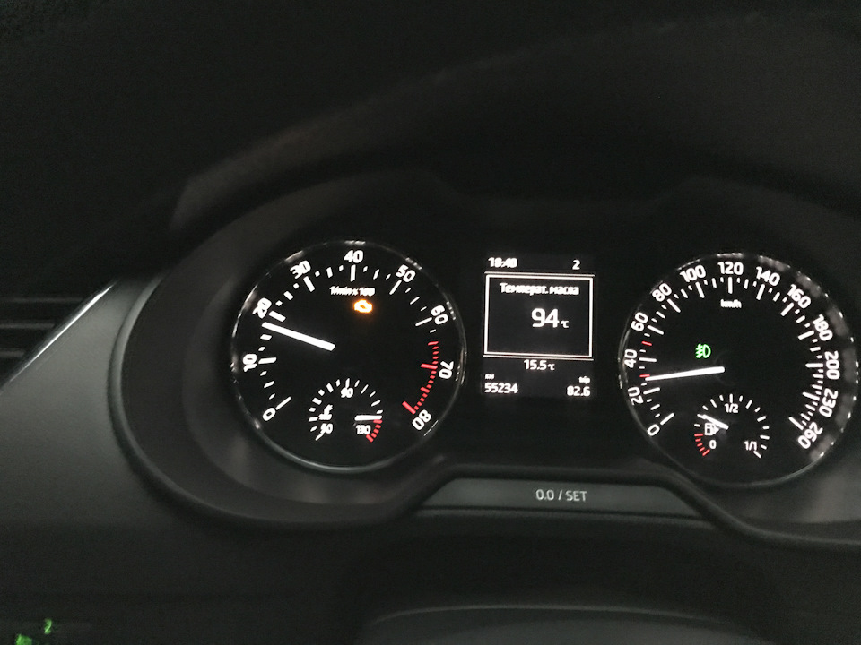

Если у тебя автомобиль ваг с двигателем 1,8 EA888 gen3 производства 2012-2014 годов. Стрелка температуры охлаждающей жидкости уходит в космос, а шкала показывает что ты кипишь. При этом диагностика выдает вот такие ошибки
15472 — SAЕ-Датчик/переключатель уровня охлаждающей жидкости мотора
P2556 00 [032] — —
15462 — Управление перепускным клапаном ОЖ
P2681 00 [032] — обрыв цепи
17789 — Недостаточное охлаждение двигателя
P00B7 00 [036] — —
16464 — Недостаточное охлаждение двигателя
P00B7 00 [036] — —
15470 — Недостаточное охлаждение двигателя
P00B7 00 [032] — —
16988 — Недостаточное охлаждение двигателя
P00B7 00 [172] — —
Поздравляю тебя крепись братан, и готовь деньги на новый термостат.

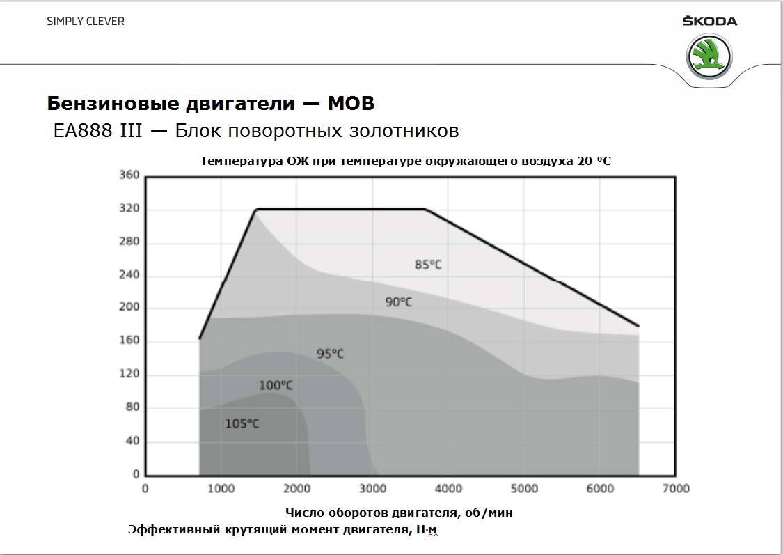

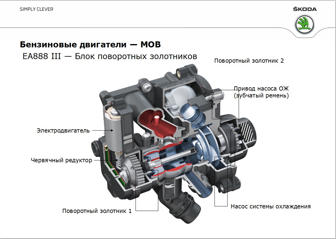

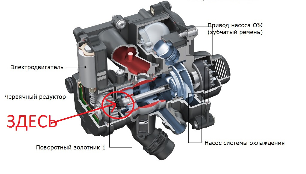

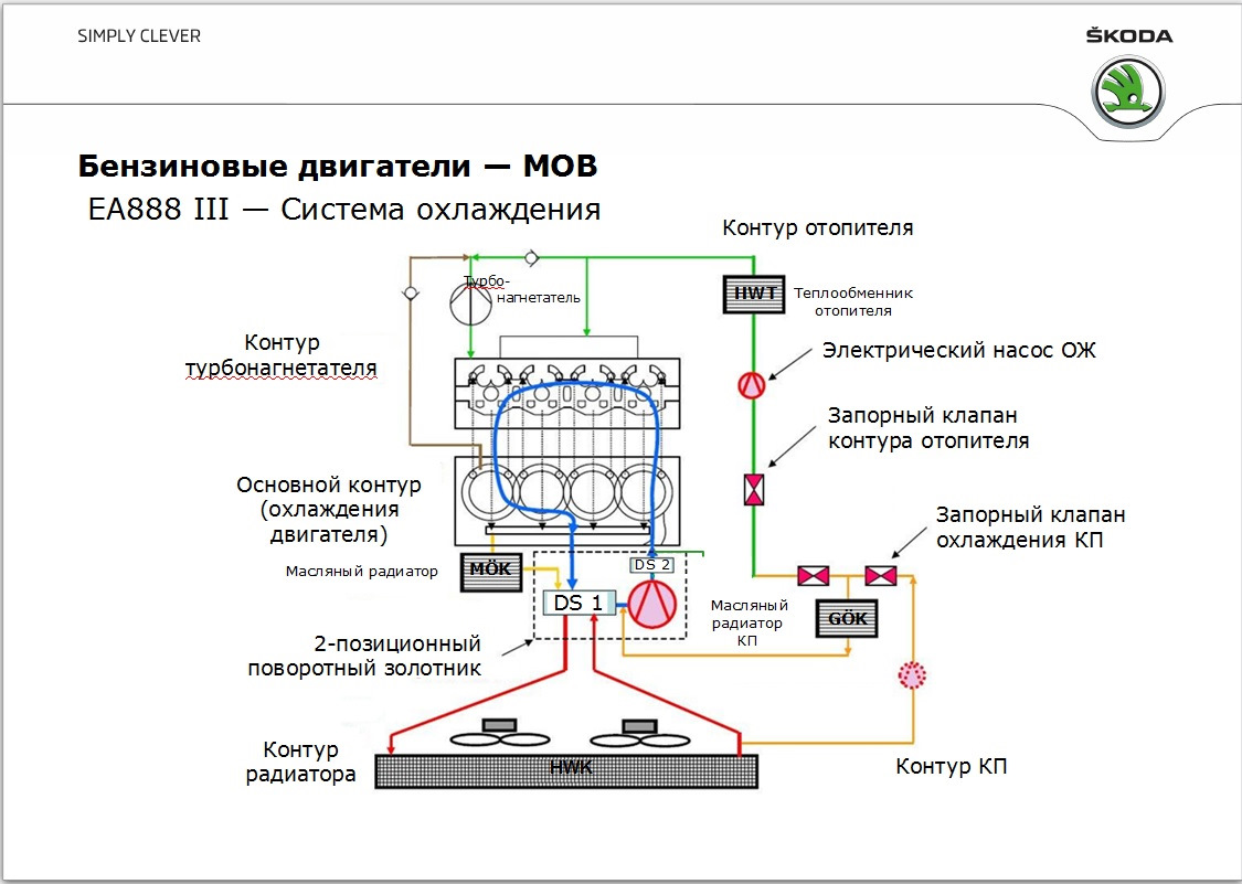

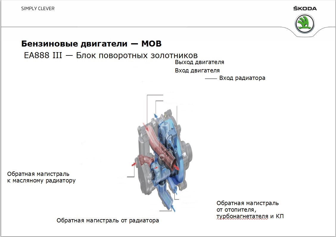

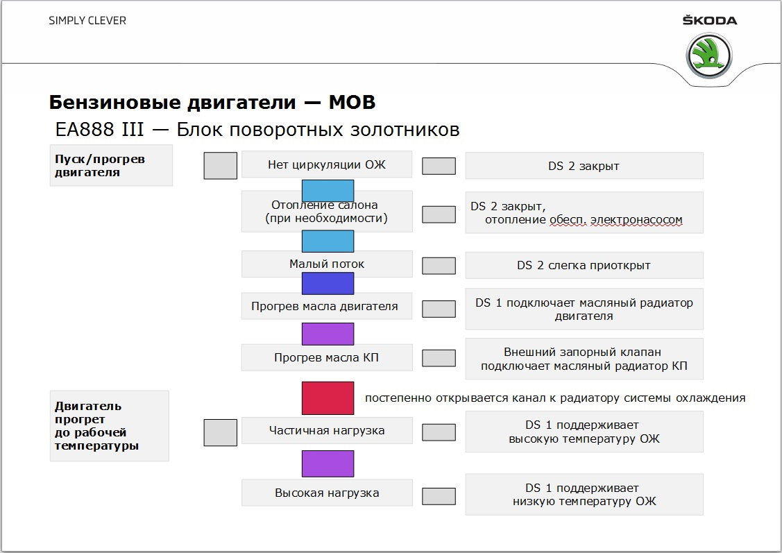

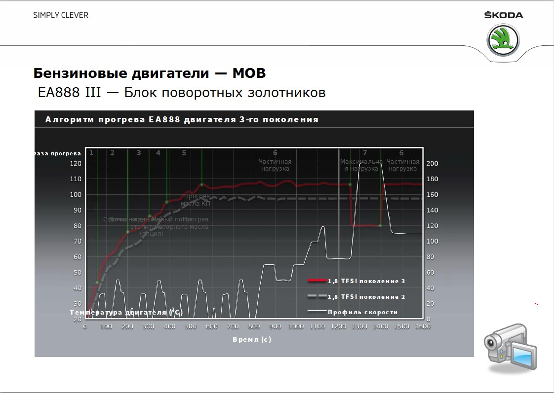

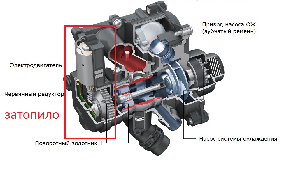

Почему? Сейчас объясню. Но для начала немного теории что такое термостат в 1,8 с чем его едят и почему появились эти ошибки.
Чтоб не описывать своими словами вставлю несколько официальных слайдов которые просветят тебя о том что такое термостат. Это не та круглая бздюлина с пружинкой как на вазе, все гораздо серьезнее)))
Теперь надеюсь понятно что к чему и почему зачем и как!

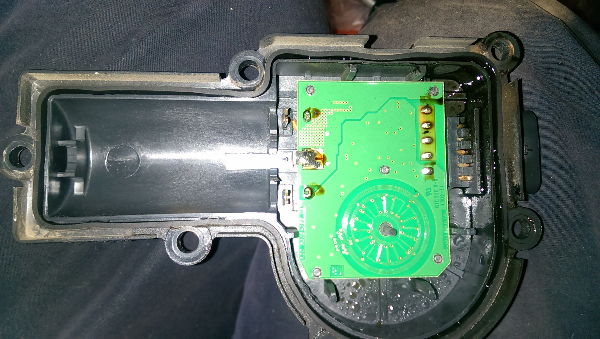

Но почему же он поломался? И откуда такая куча ошибок?

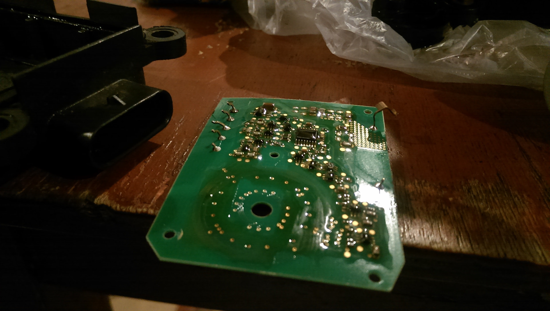

А все потому что потек корпус в месте прохождения штока золотников
И залило антифризом плату управления и электро двигатель
И поэтому посыпались все те ошибки. Так как антифриз замыкая беспорядочно элементы на плате сводил мозги с ума. Не веришь?

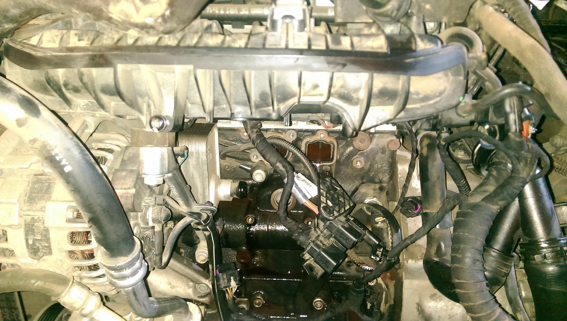

Тогда разбираем машину.
Снимаем термостат

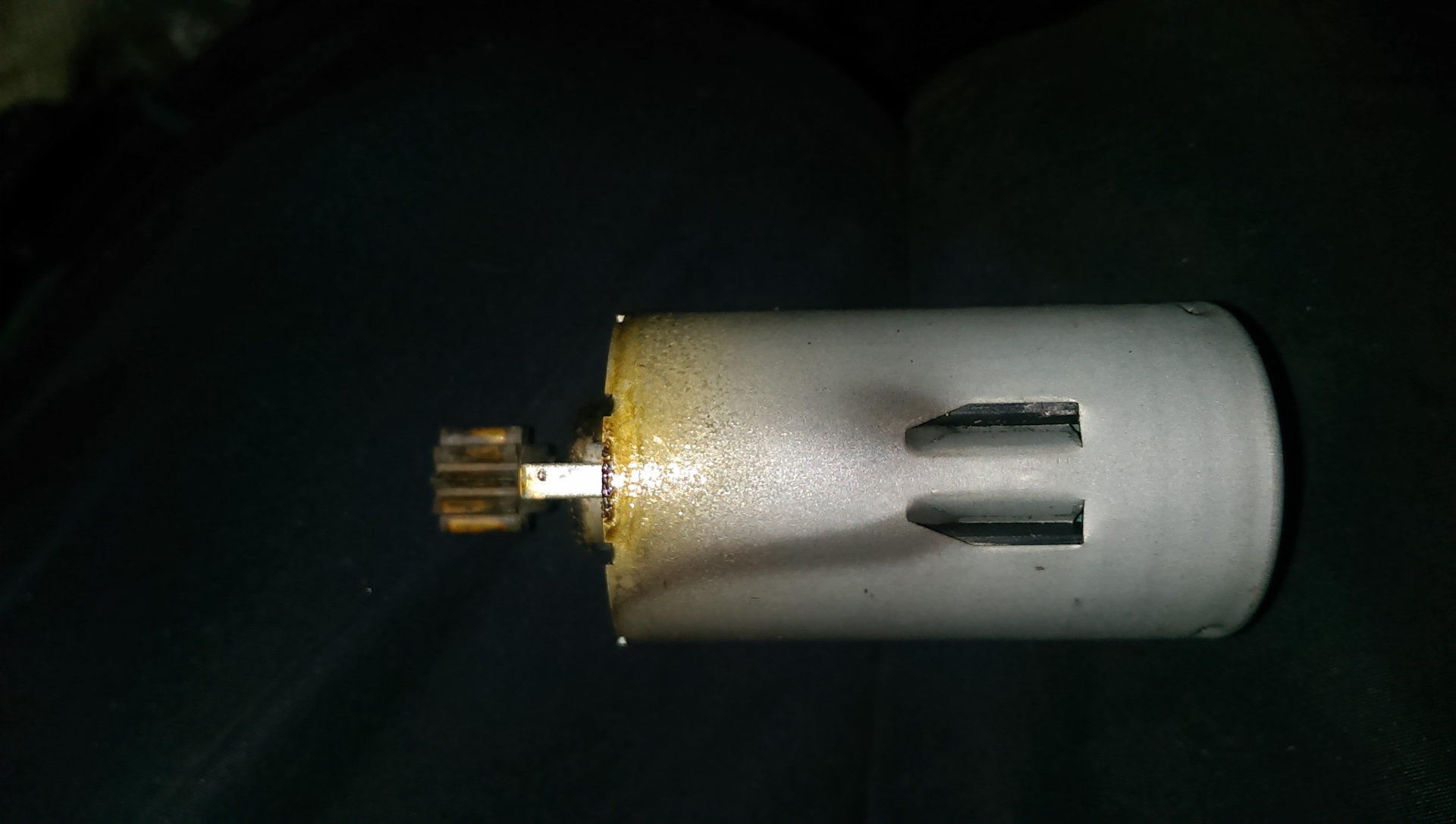

Несем его на удобное место
Откручиваем крышку со стороны платы управления и электродвигателя
И охереваем готовим порядка 20 000р. на новый термостат.
Все залито антифризом
Электродвигатель сгорел
Отковыриваем плату а она плавала в антифризе, на элементах лужа.
Не расстраивайся! Есть и позитивный момент! То что стрелка показывала перегрев, это все ложь! Перегрева не было, просто педалило и глючило электронику из-за того что плата управления плавала в антифризе. Да и температура масла тому подтверждение.

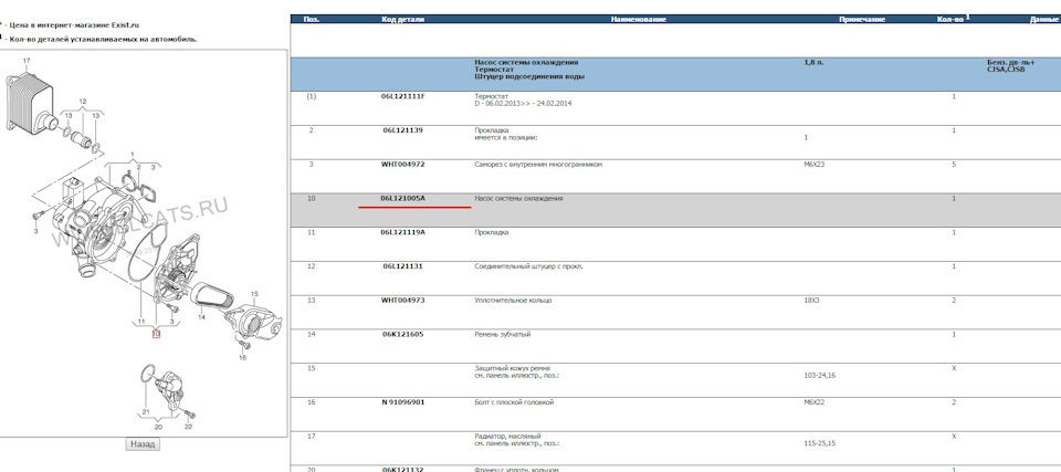

Теперь я понимаю почему все советовали менять помпу вместе с термостатом. Но ни кто не мог объяснить почему. А причина поломки помпы оказалась такая же как и у термостата, течь уплотнителя на штоке/валу. Поэтому сменив помпу месяц назад, теперь меня постигла участь и термостата. Надеюсь в последней ревизии данную проблему устранили.

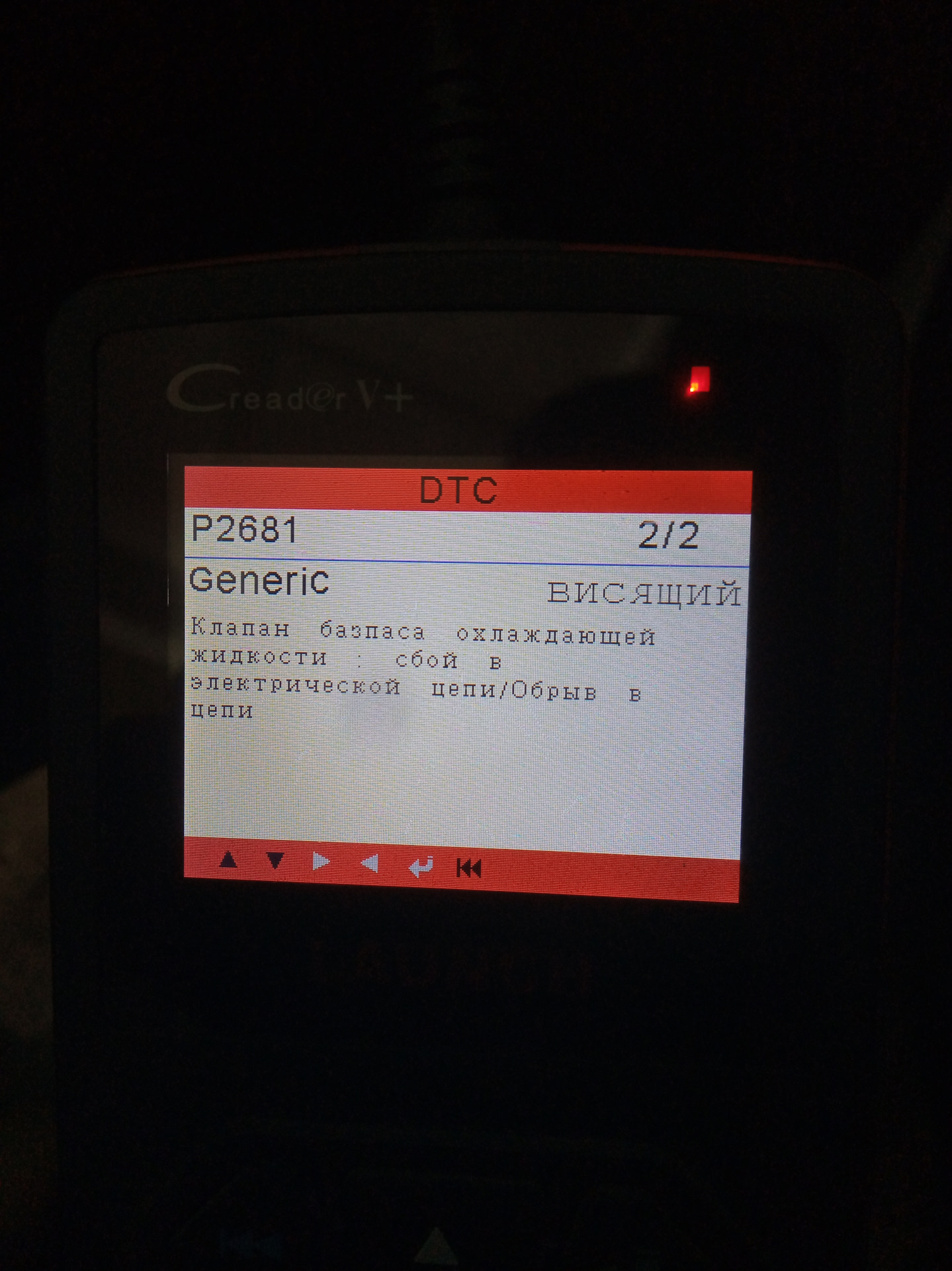

Привет!
Такие ошибки были:
23648 — Насос поддержки отопления
P16C1 00 [040] — обрыв цепи
Непостоянно — Подтверждено — протестировано после удаления записей
P2681 00 [168] — обрыв цепи
Индикатор неисправности ВКЛ — Непостоянно — Подтверждено — протестировано после удаления записей
P2556 00 [039] — —
Не подтверждено — протестировано после удаления записей
P00B7 00 [036] — —
Непостоянно — Не подтверждено — протестировано после удаления записей
после стирания осталась не удаляемая только 23648 — Насос поддержки отопления
Все работает штатно, воздух в салоне по температуре, стрелка ОЖ не совсем в адеквате, давления в расширительном бачке нет при открытии на только заглушенном прогретом двигателе.
Все-таки термостат?

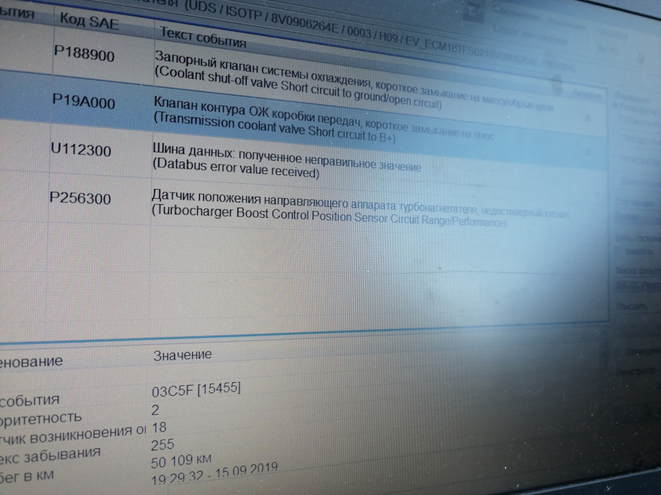

Дядь, привет! Не могу в лс, к сожалению, написать. Появились ошибки по датчику температуры воздуха, но коды ошибок привели меня в твой пост, и закрадываются мысли, что термостату приходит пипирка. Чек не горел, горело epc и не больше 4000 об двигатель крутить, перезавел, все норм. Точно ли термостат?
Не очень похоже. Больше похоже на то что хандрит датчик температуры, оттуда и epc засветилось. Не припомню чтоб у кого то из-за термостатаь epc вылетала. Хотя путь замыкания платы антифризом неисповедим. У когото после дтп горело epc, оказалось датчик температуры в бампере был разбит.

Случилось. Ошибка p256300. Это может быть термостат?
нет, это актуатор, нужна регулировка до 3.54v

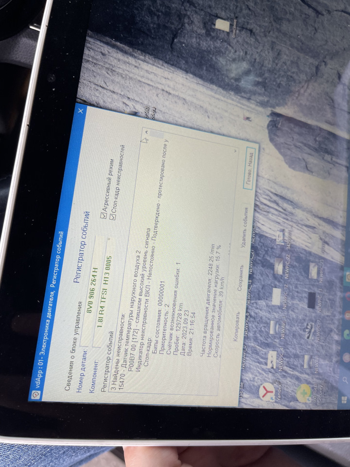

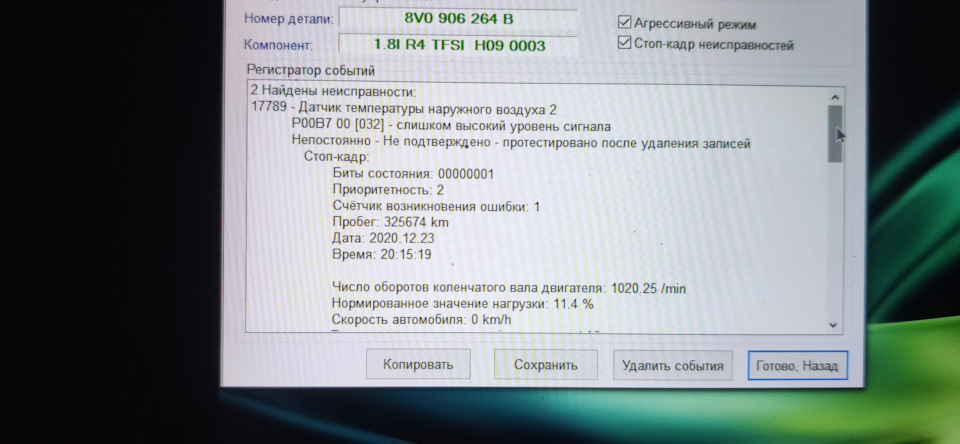

Вот!
Wednesday, 05, September, 2018,12:45:25:10463
ВАСЯ — программа для диагностики автомобилей концерна VAG запущена на Windows 7 x64
ВАСЯ Версия: 18.2.0.2
Версия 18.2.0: 20180202 DS285.1
VIN: TMBAD2NE3EB006816 Номерной знак: 2022
Пробег: 88617km-55064mi Номер заказ-наряда: 7
Адрес 01: Электроника двигателя Label: 06K-907-425-V1.clb
Номер блока управления: 8V0 906 264 B HW: 06K 907 425 A
Компонент и/или версия: 1.8l R4 TFSI H09 0002
Кодировка: 0C1900122404000B0000
Код мастерской: WSC 73430 031 00000
ASAM Dataset: EV_ECM18TFS0218V0906264B 001002 (SK37)
ROD: EV_ECM18TFS0218V0906264B.rod
VCID: 3B7ECBF5B24D7F9C0C-806E
4 Найдены неисправности:
P00B7 00 [032] — —

Да, походу термостату конец.
Ану глянь посоветуй!

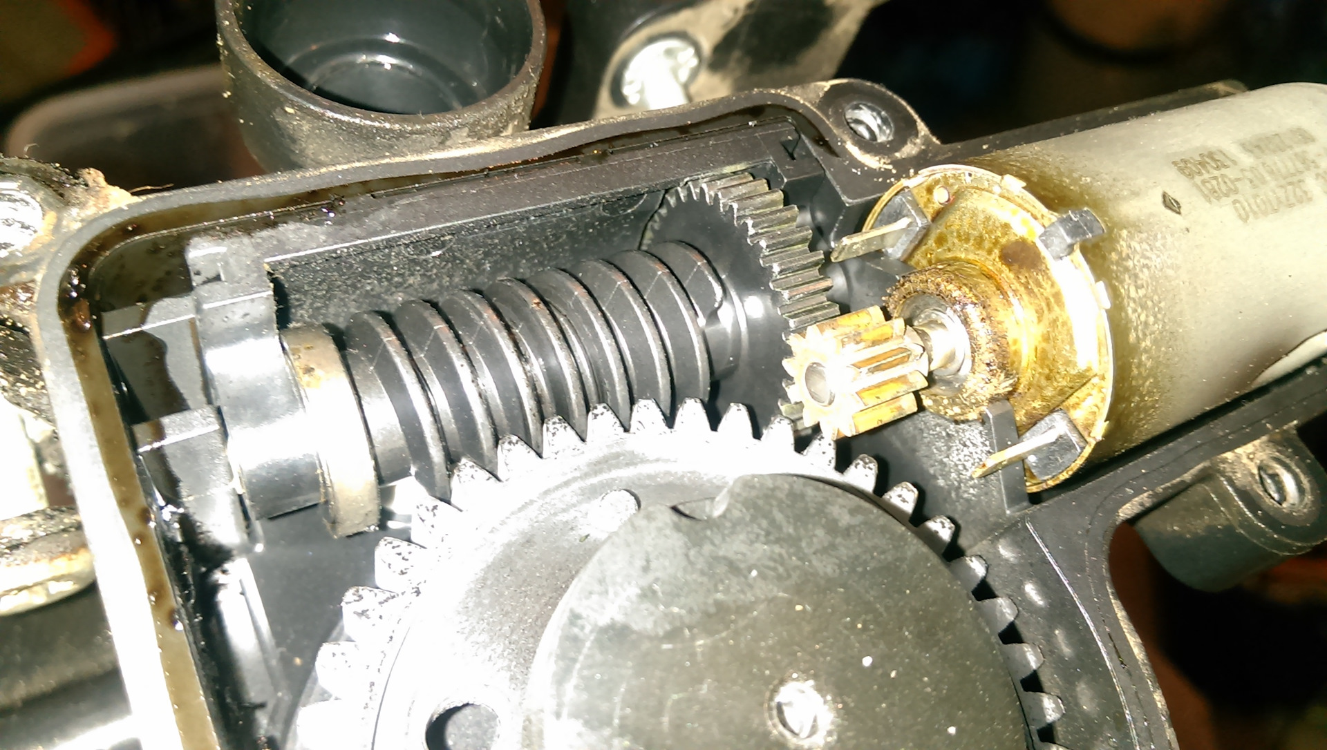

Заменил термостат на новый у официалов. Все заработало ни чего не выдаёт больше!

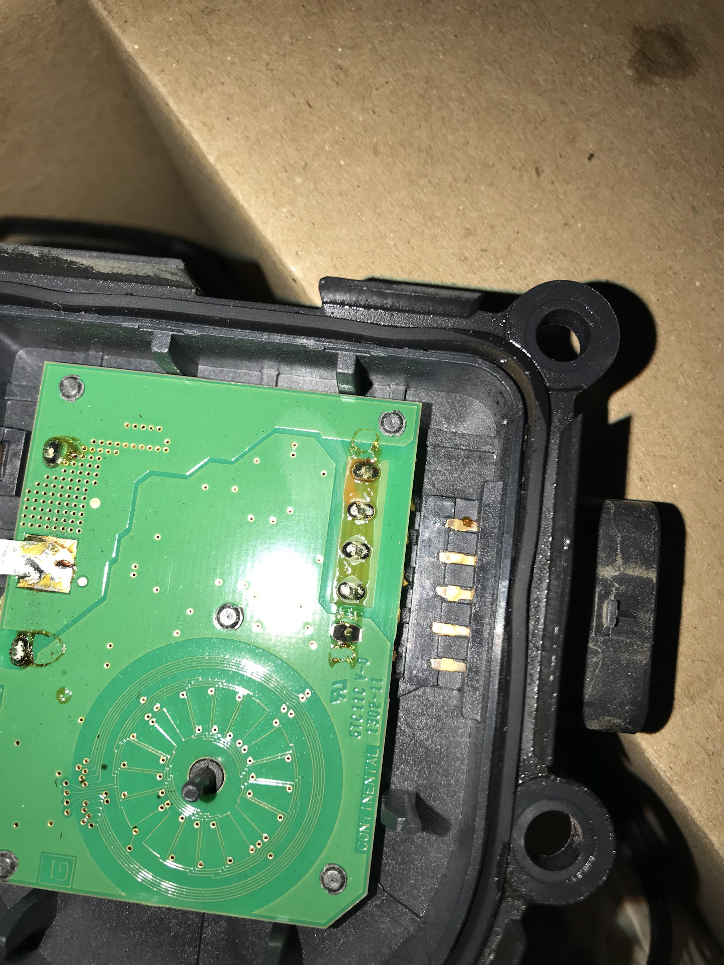

Приехал домой вскрыл старый и оказалось все сухо, а вот контакт один подгорелый, см фото
привет. Я бы не сказал что все сухо! Вернее будет сказано что все вытекло. Вон видно антифриз в канавке по уплотнительной резинке.
Если отковырнешь плату то скорее всего картина будет выглядеть вот так
Антифриз на плате с внутренней стороны, поэтому его и не видно! Если не хочешь ковырять плату, то просто дунь с компрессора между платой и пластиковым корпусом, и увидишь как оттуда вылетят капли антифриза.
не реально все сухо то уже при транспортировке в пакете то что попало на сам термостат и чуток когда открывал, все сухенько реально только один правый верхний контакт он тупо шевелится! моторчик рабочий!
а ты плату как снимал? просто оте расплавки пластиковые на которых она посажена срезал или она держится еще как то?
Я ее тупо отломал подковырнув отверткой, так как понимал что деталь уже не ремонтопригодна, поэтому особо не заморачивался.
Понял, ну я попробую электрикам дать пусть скажут своё что смогут прозвонят и потом решу или в утиль или что думать

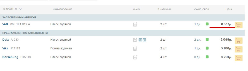

Хорошо что термостаты сейчас уже не по 22 рубля а дешевле.
У нас 300$

неохото конечно. ну и вообще А5 считаю крепче была. здесь вон уже впускной коллектор поменял
а если присутствуют ошибки по термостату, короткое замыкание 78 раз., и больше никаких симптомов ?стрелка ведет себя адекватно?разве что частенько доливаю антифриз грамм по 300 за 15 тыс
короткое замыкание 78 раз — это вероятнее всего термостат. Антифриз может течь еще и через помпу. Лучше все менять в сборе.
Еще хотел спросить — бампер обязательно снимать или можно не снимая его поменять термостат
Если бы только бампер))) Пол морды раскручивать придется. Снимал защиту двигателя, бампер, фары, усилитель бампера, часть разъемов, патрубки системы охлаждения, патрубок с интеркулера, открутил телевизор и вывесил его максимально вперед для доступа к термостату. Трубки кондея не откручивал, чтоб потом не пришлось его заправлять. Трос открытия капота тоже не снимал.

Реальную температуру надо смотреть шнурком а не по стрелке. Стрелка на приборке очень аппроксимирована, она будет показывать 90 даже если температура упадет до 70-ти.
Три места от куда он может подтекать — помпа, термостат, радиатор. Еще бывает Y образная муфта лопается, но тогда течет как из ведра.
вот TPI по подтеканию антифриза www.drive2.ru/l/456203043478702816/ там отмечены места откуда течет.
Если потекла помпа то скорее всего не за горами и термостат и наоборот. Советую менять сразу и то и то, да не дешево, но еще дороже будет разбирать все тоже самое по второму разу. Либо хотя бы проверить термостат когда будешь менять помпу, открутив крышку со стороны платы управления термостата.

вот ведь, выходит, что "круглая бздюлина с пружинкой" лучше.
В плане ремонта — да. В плане регулировки температурных режимов по контурам — нет.
какие плюсы "В плане регулировки температурных режимов по контурам" ?

Коротко, из-за экологических требований задирается температура на хх, что приводит к образованию высокотемпературных отложений и порче РТИ мотора.
Посмотри слайды вверху там все написано. Из плюсов как минимум более быстрый прогрев масла двигателя и прогрев масла коробки если стоит ДСГ.
"читайте устав — там все написано"))
это рекламные картинки производителя, а на практике же
"более быстрый прогрев масла двигателя и прогрев масла коробки"
По сравнению с чем более быстрый, насколько, и главное нафига?
Нет такой проблемы "долгий прогрев двигателя" со старым-добрым восковым термостатом.

Это не рекламные картинки, это объяснение для чайников как устроено новое поколение моторов и что и как работает. На сколько помню это вообще внутренний документ компании для своих сотрудников и к нам он попал случайно.
Здрасте приехали, что значит нет такой проблемы? У ваговских моторов одной из проблем был долгий прогрев двигателя на холостом ходу. Именно поэтому народ в 1,2 и 1,4 мерзнет так как там старый добрый термостат. Когда у меня нагнулся электронный термостат в ход пошел обычный(в корпусе термостата есть аварийный термостат на случай выхода из строя основного) он открывает большой круг так же как и "старый добрый" в обход управляемого. И когда я с утра пошел греть машину чтоб протестировать работу вентилятора, я задолбался ждать когда она нагреется. Обычно она нагревается раза в два быстрее. К вопросу нафига? Как вам объяснить ммм. Вы завели машину протарахтели на месте 5 минут и поехали с температурой масла образно 30градусов либо температурой масла 60градусов? Есть разница? Я думаю объяснять, нафига турбине коробке и не только им прогретое масло, бессмысленно.

Я правильно понял, что прям с завода термостату было приказано "долго жить"?
По сути да. Но виноват производитель запчастей. Они схалтурили в месте уплотнения. проблема термостатов 2012-2014 годов. Некоторые утверждают что происходит коррозия вала в месте уплотнения и из-за этого протекает антифриз. Новая ревизия термостата с исправленной проблемой и вроде как там вал из коррозионностойкого материала.

Сколько насчитали по кулансу? если помпа пластиковая, меняй сразу с помпой. Иначе попадешь на двойные работы, плюс два раза придется платить за одни и те же резинки и антифриз.
Спасибо за совет! Учту! Не в курсе какой код у пластиковой помпы? Я сверю со своим по вину. По кулансу в районе 18-ти.
По вину ты не посмотришь какая помпа у тебя стоит, тебе только покажет какую надо ставить.
У меня стояла 06L121005A, надо менять на 06L121012A последняя ревизия, все что не с этим номером считай что под замену(((
По ходу помпа у меня такая же как и тебя! ))
Делать нечего, меняй, конечно если не собираешься продавать машину в ближайшее время. Кстати уточни у дилера они уплотнительные резинки на муфты, одну новую муфту и прокладку на дроссель посчитали? Если помпу не будешь менять то надо еще прокладку между помпой и термостатом менять, если меняешь помпу, она идет сразу с прокладкой. Их надо менять чтоб потом не гемороится с подтекающими патрубками!

Это брак в термостатах и помпах у машин с 1,8 2012-2014 годов выпуска.
А помпа тоже какая-то электронно-навороченная?
Нет помпа чистая механика. С помпой все проще, антифриз просто начинает течь на улицу www.drive2.ru/l/453320673746486923/
V-08

Беда не приходит одна, но почему у меня и дроссельная заслонка помахала рукой и ошибка EPC горит при пуске на холодную?
Почему дроссель сдох х.з. Но то что беда не приходит одна это сто процентов, жди помпу на подходе если не менял. www.drive2.ru/l/452767344519807432/
