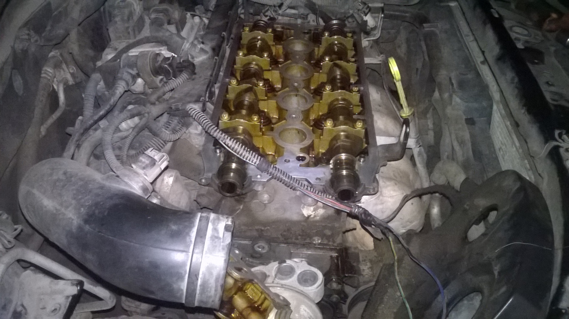

Занимался я этой ерундой на отметке в 84 тыс.км, и вот снова те же признаки, та же ошибка 001466.

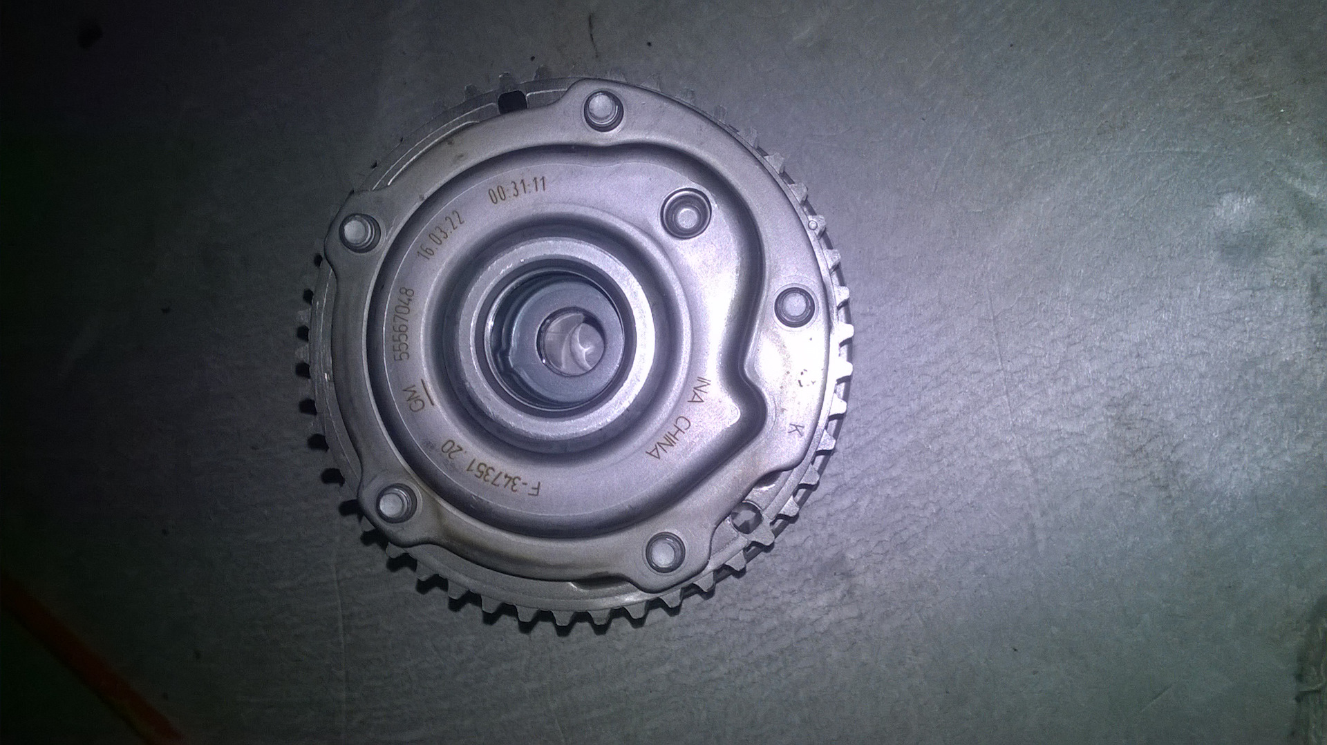

На данный момент 144 тыс.км. Так катаюсь уже тысяч 10-15 точно. Приобрел шестерню на сей раз с шильдиком GM, та была просто INA вроде.
Итак, признаки: ошибка, затупанство мотора (при чем при первой заводке на холодную может долго работать в нормальном режиме), расход не меняется, и при заводке брякают пол секунды шестерни (если честно они у меня всееееегда так делают).

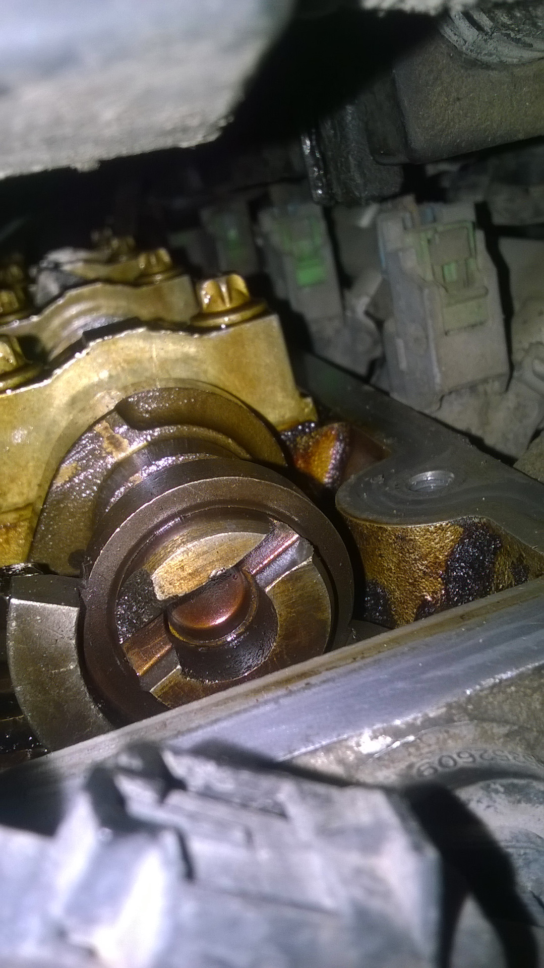

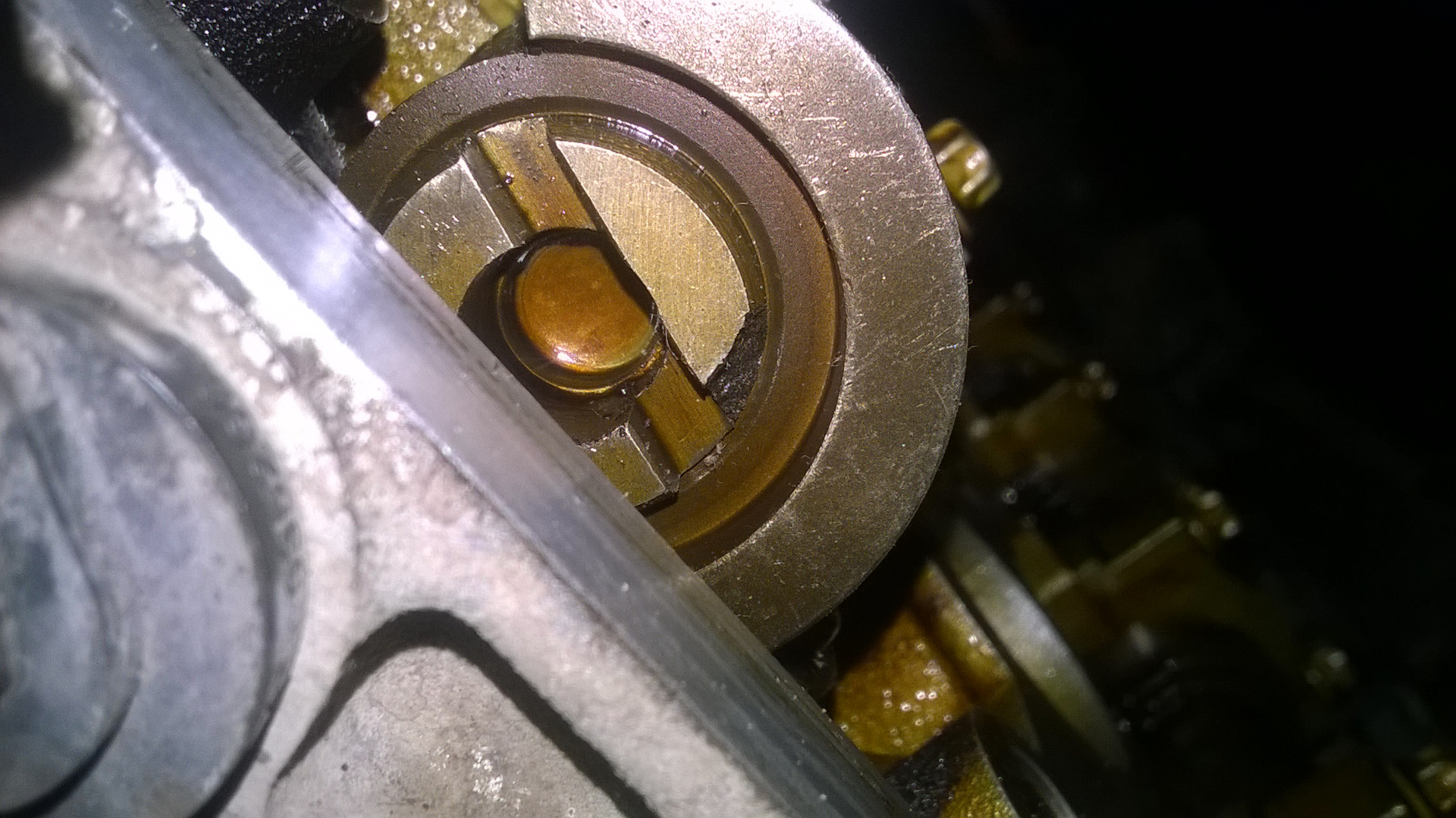

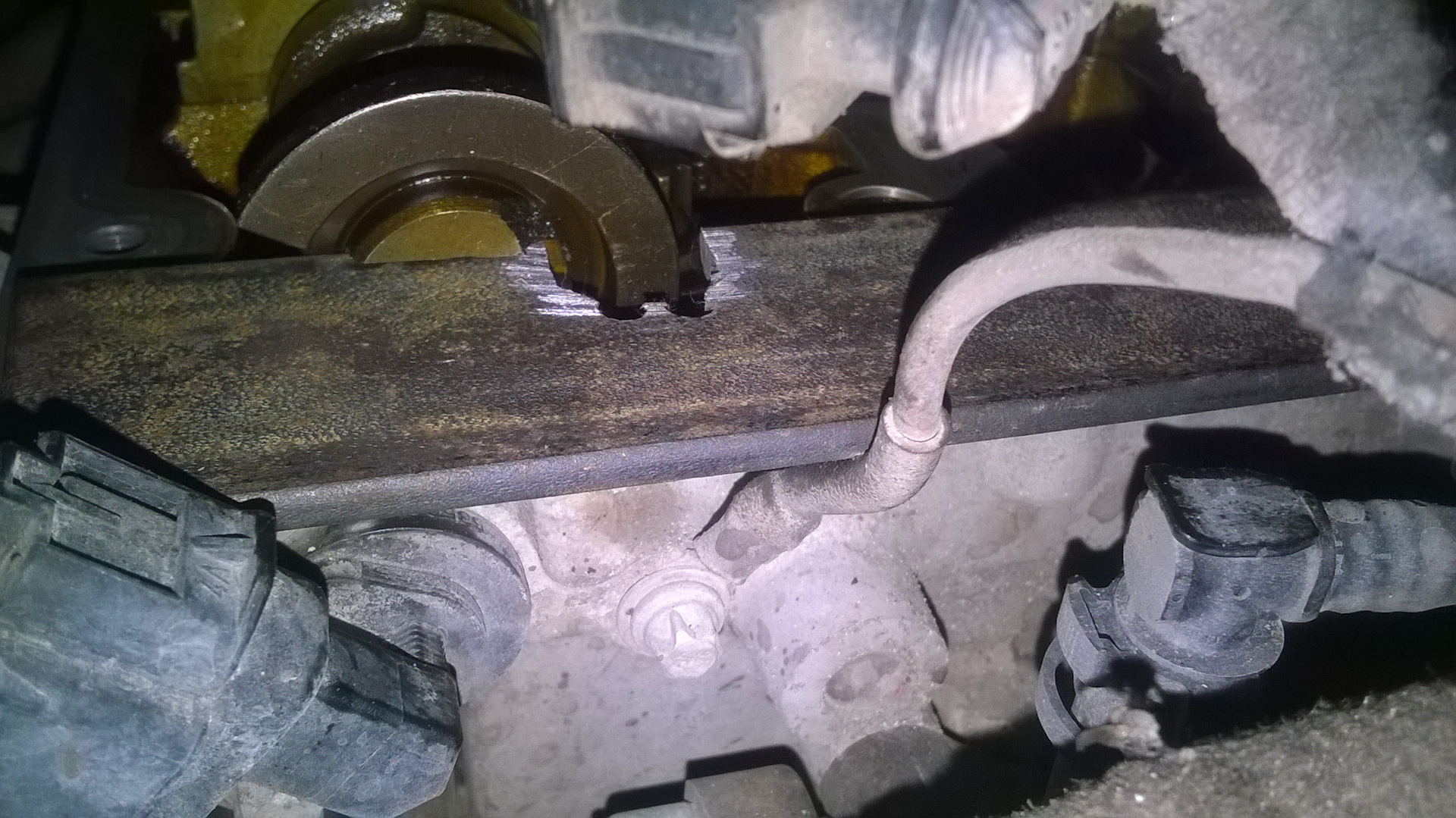

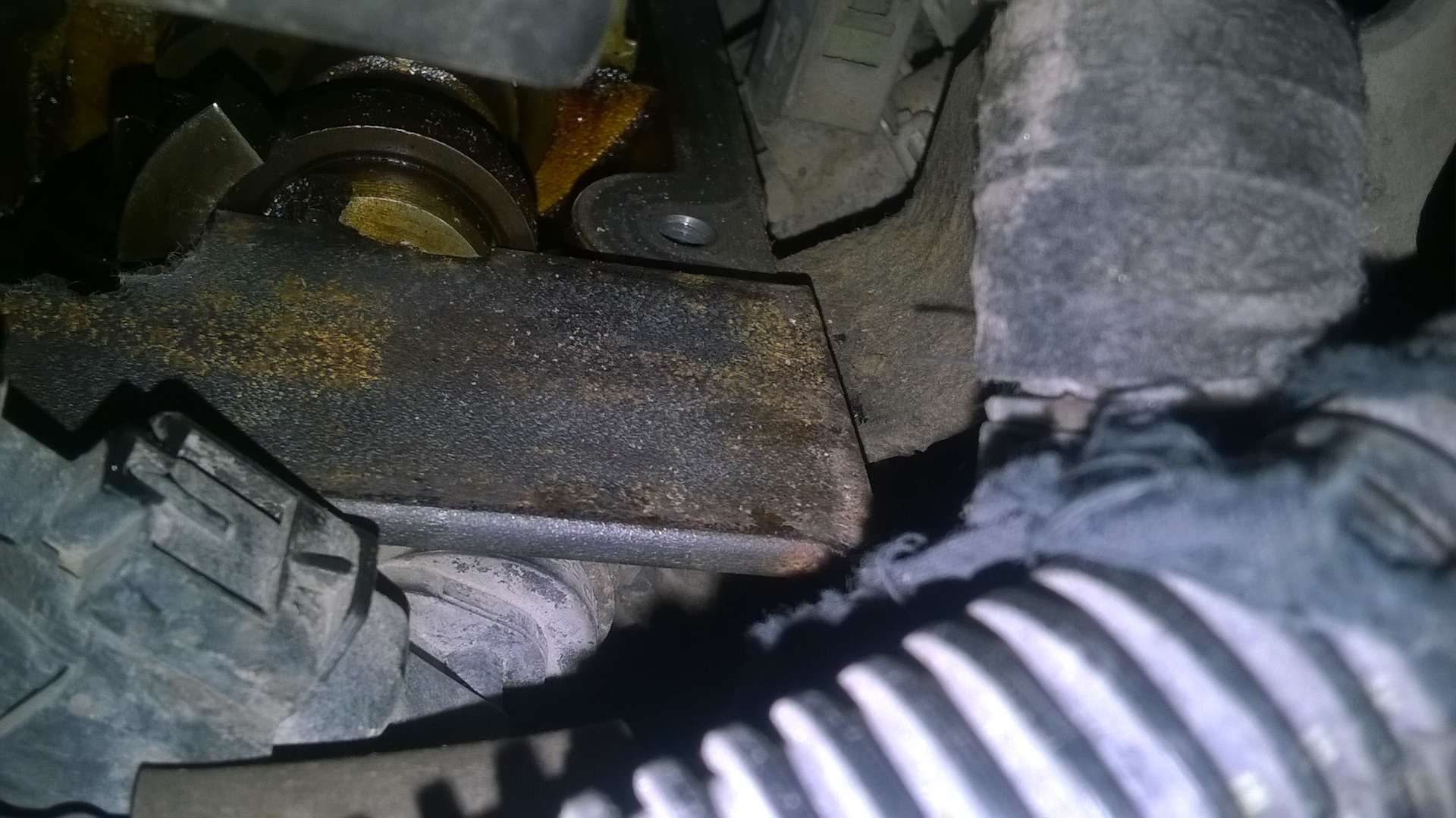

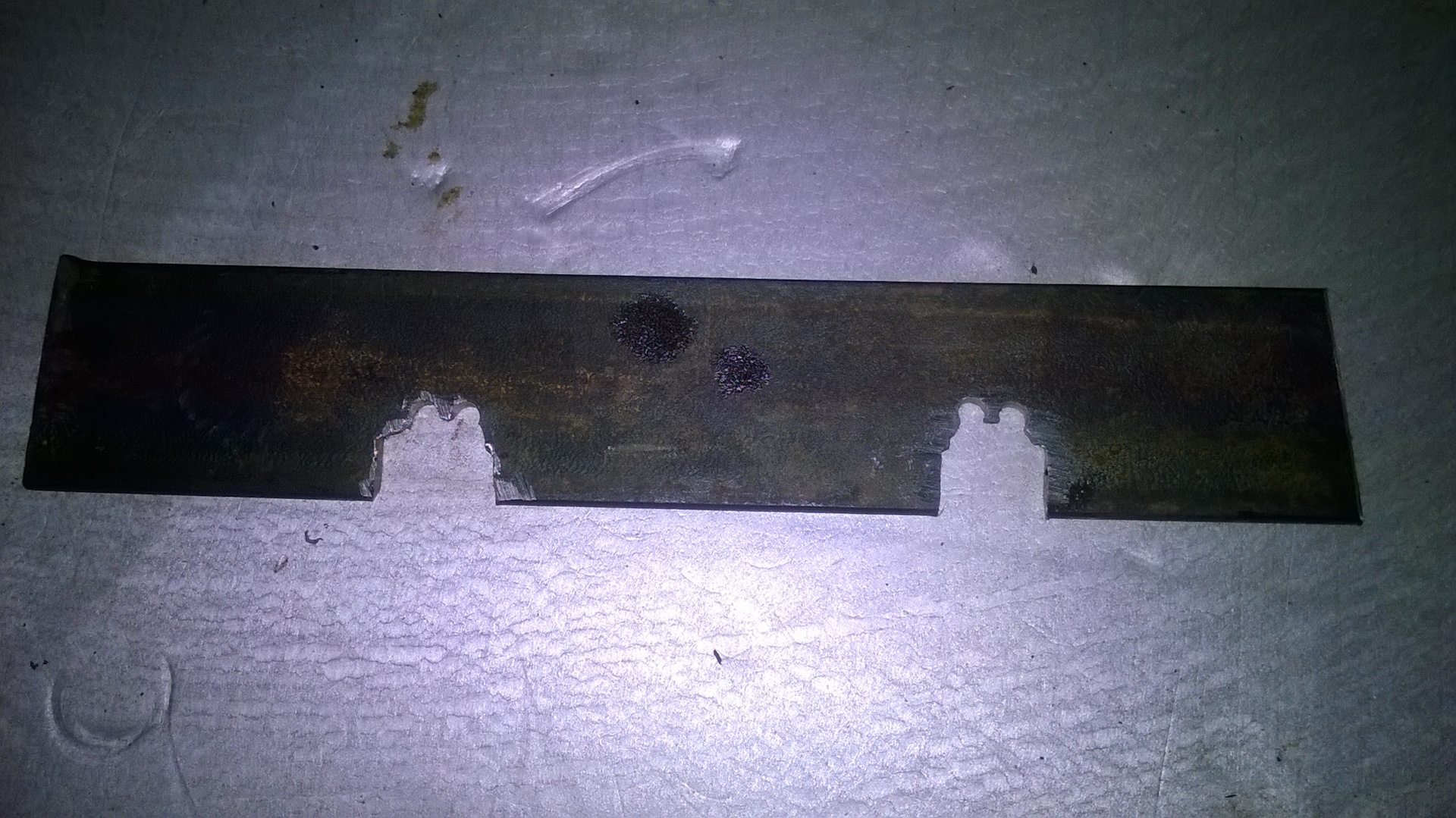

Выпилил по ходу ремонта пластину для закрепления валов в верном положении из ленты 4х40 мм. Делал возле дома, без ямы, без подъемника.
Вкратце:

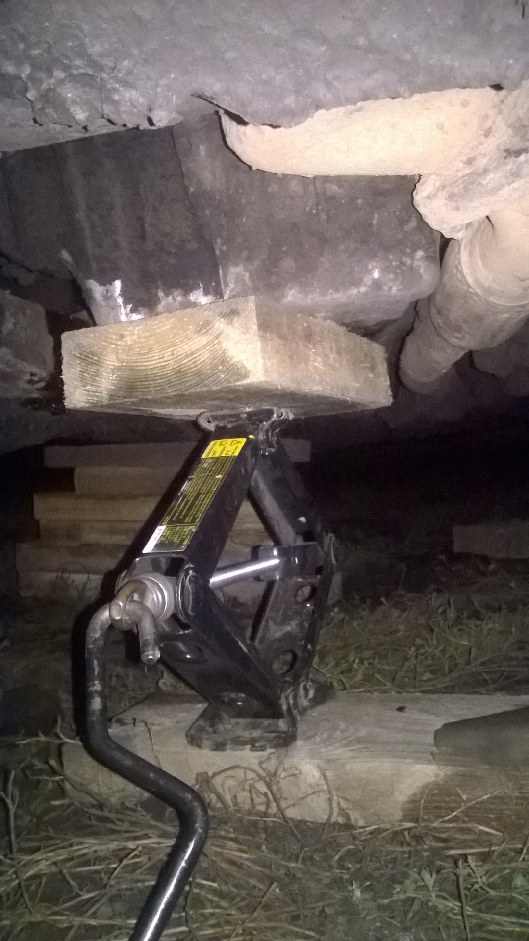

1. Задираем морду, скидываем правое колесо, с подкрылка пластиковую защиту из двух частей.
2. Защиту с поддона и подставляем под него домкрат с проставкой из дерева.
3. Вынимаем корпус воздушного фильтра, откручиваем подушку (три болта сверху и три в двигатель).

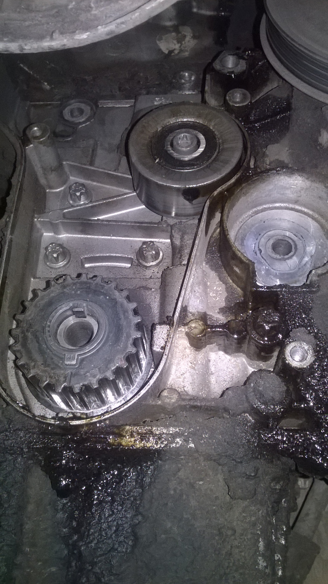

4. Снимаем ремень на доп навесное, с ним же его ролик и шкив с коленвала.
5. Пару пластмассовых накладок с защиты ремня ГРМ и сам ремень.
6. Снимаем крышку клапанов.

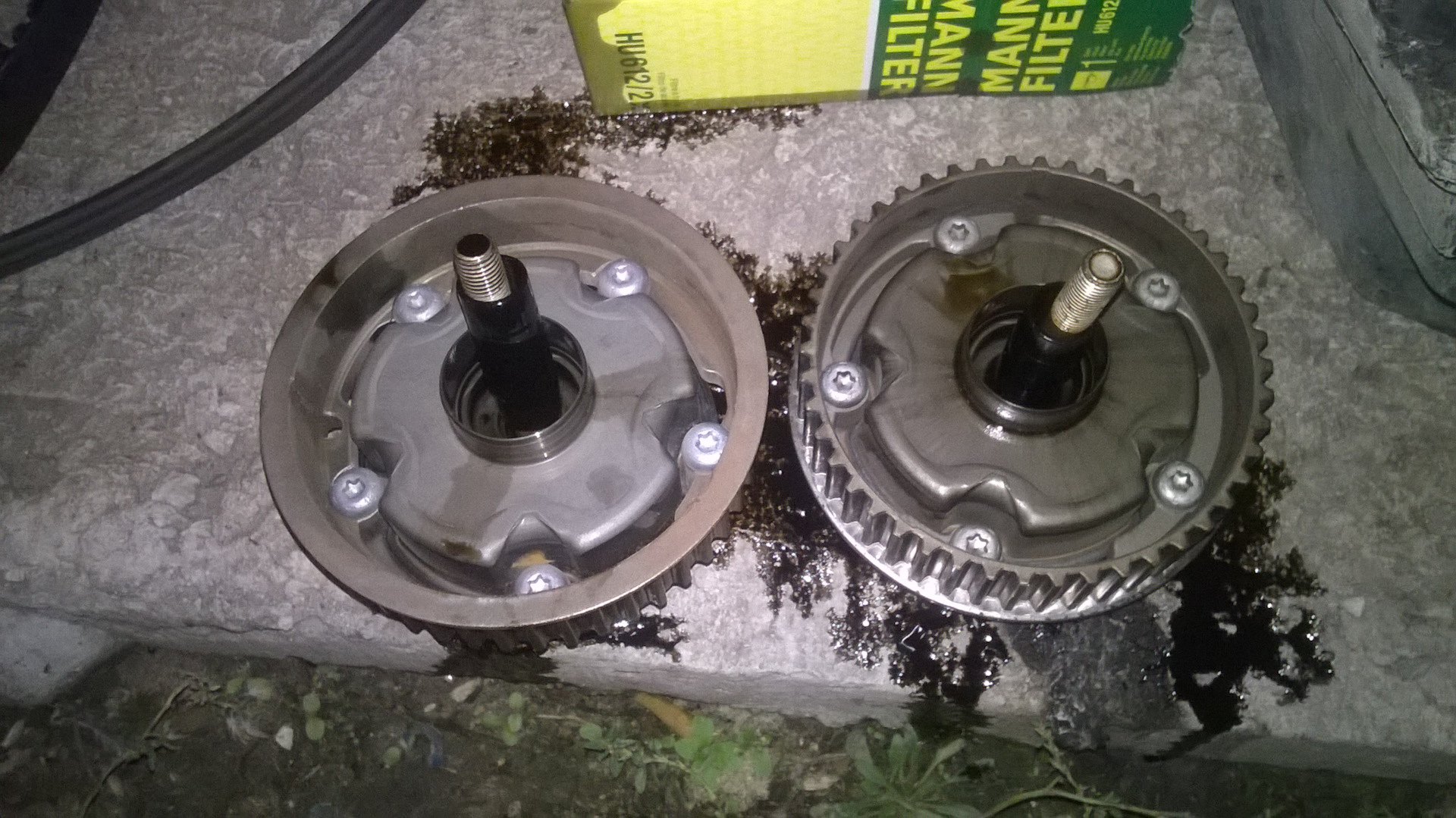

7. Заточенным ключом кажется на "24" придерживаем распредвалы и срываем сначала крышки с шестерен, а потом уже и их.

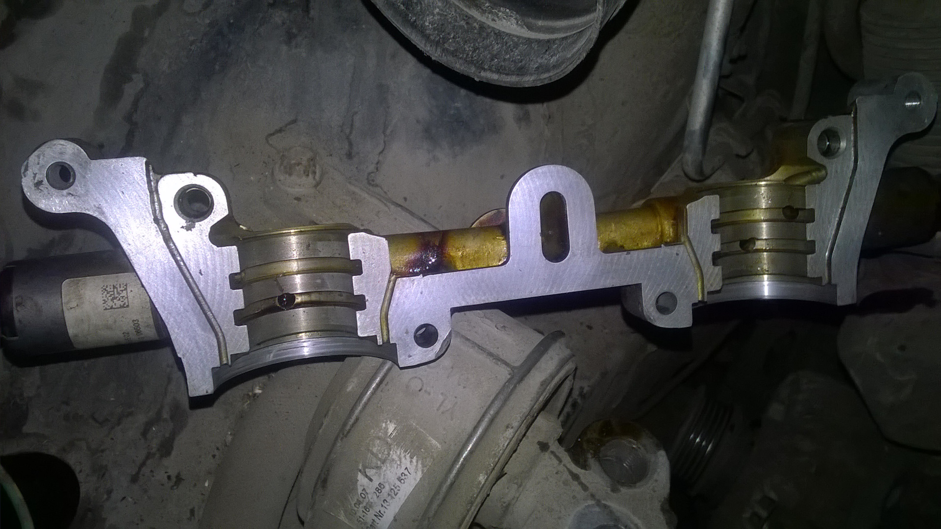

8. Скидываем бугель, на 4 болтиках и выбрасываем старые сальники.
9. Зачищаем контактные зоны у бугеля и всей "башки".
10. Садим бугель с новыми сальниками на тонкий слой герметика термостойкого.
11. Выставляем валы "супер" пластиной.
12. Затягиваем шестерни с дополнительным фиксированием валов сточенным ключом
13. Собираем в обратной последовательности.
Я ещё масло поменял заодно.
Можно было бы и комплект ГРМ за компанию, но финансы были против этой затеи.
Итог: гоняю уже недельку, нарадоваться не могу))) ОНА едет ВСЕГДА!

Я когда шестерни менял распредвалы тоже сколоты были
Не придерживают вал ключом походу, когда снимают\ставят шестерни. Хотя зачем вообще ложить пластину, когда откручиваешь…

Что то как то странно валы зафиксированы
да вроде всё нормуль, работает и ошибки не лезут

Внутренние части бугеля мазать не надо!) это на будущее)
Не хочу больше туда лазить)))))…
Allastar
Поподробнее плз. ) что есть внутрение части?
