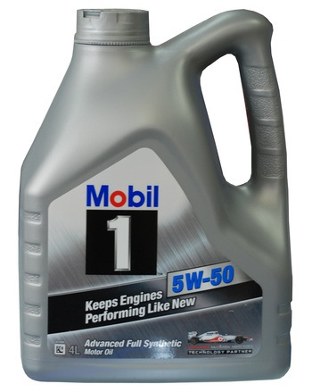

я вот читал что некоторые льют в наш двигатель Мобил 5w50 и двигатель масло жрет намного меньше. Если масложор не прекращается тогда скоро намечается капиталка.

залей 5-50 и увидишь разницу
Хорошо
