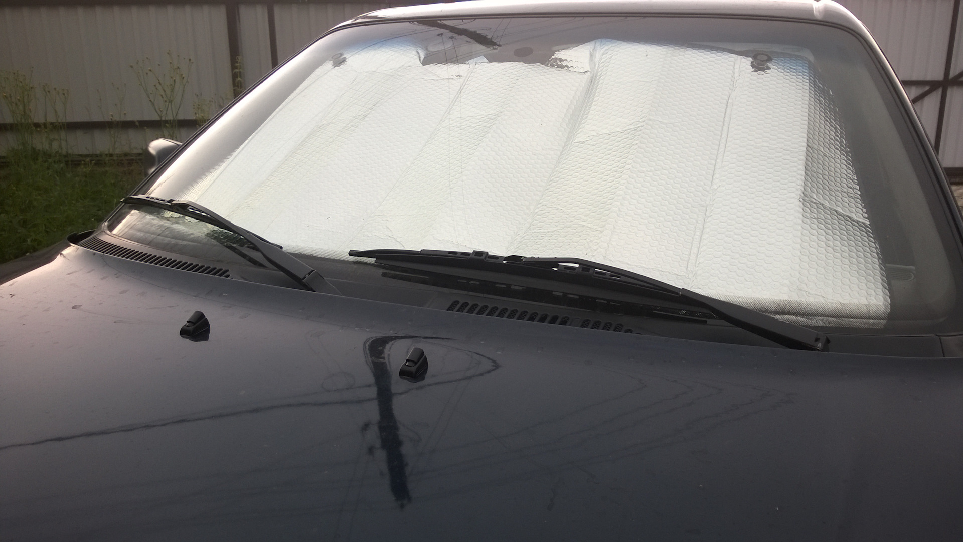

Довелось мне покататься на Шкоде Октавии (пока мой некронемец находился на доработке в разобранном виде :) ). Заметил в ней одну изюминку, которая меня очень и очень порадовала — это веерные форсунки омывателя стекла: омывайка брызжет равномерно на всю площадь лобовухи и без следа и подтёков удаляется дворниками.

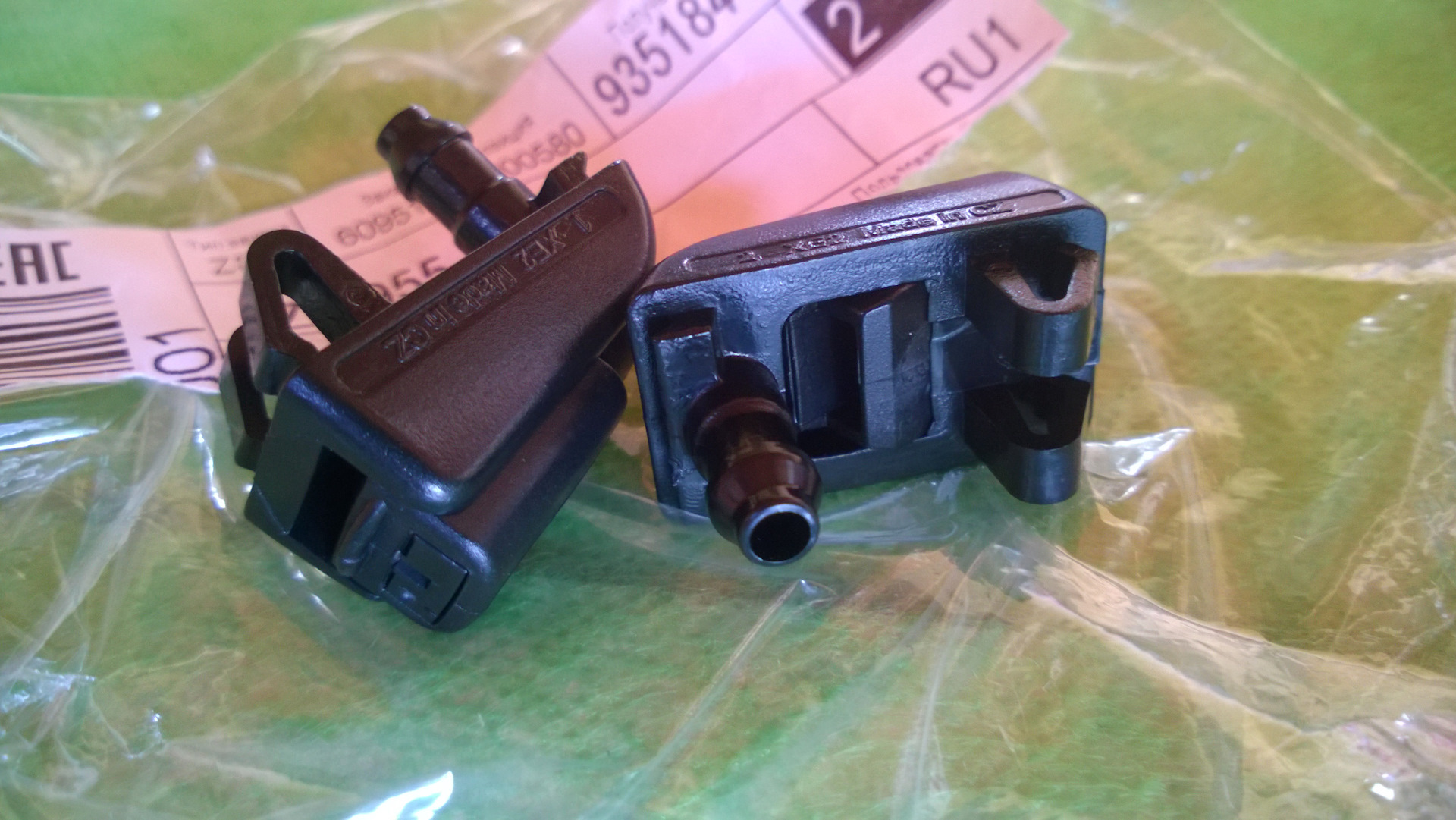

Сразу вспомнил, что где-то в интернетах читал об установке форсунок от Шкоды на Ауди. Но тогда значения этой доработке не придал. А теперь, опробовав их работу вживую, понял, что без них уже не смогу спокойно ездить. Поэтому сразу же нашёл номерок веерных форсунок от Октавии (без обогрева) и заказал их на Экзисте: 1Z0 955 985.
Если вкратце, в чём понт таких распылителей: Аудюшные состоят из двух жиклёров, которые регулируются по высоте и горизонтали. Точную регулировку без специального инструмента произвести крайне сложно, из-за этого жиклёры всегда немного промахиваются, и часть омывайки летит черт знает куда, но только не на лобовое стекло. Плюс каждый распылитель бьёт исключительно двумя струями в две конкретные точки на лобовом.
Форсунки от Октавии регулируются пальцем по высоте и распыляют жидкость веером по всей площади стекла.
К тому же, они идеально встают на Ауди без колхоза.

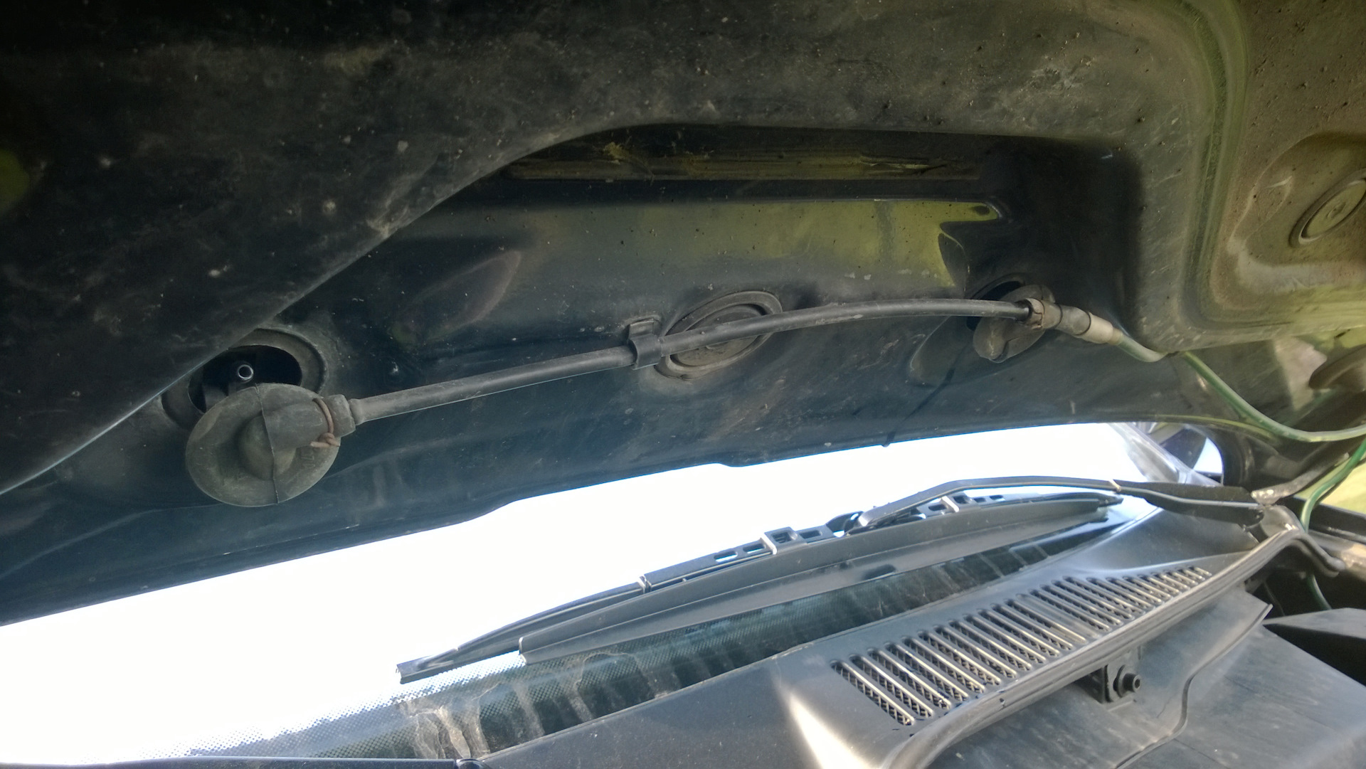

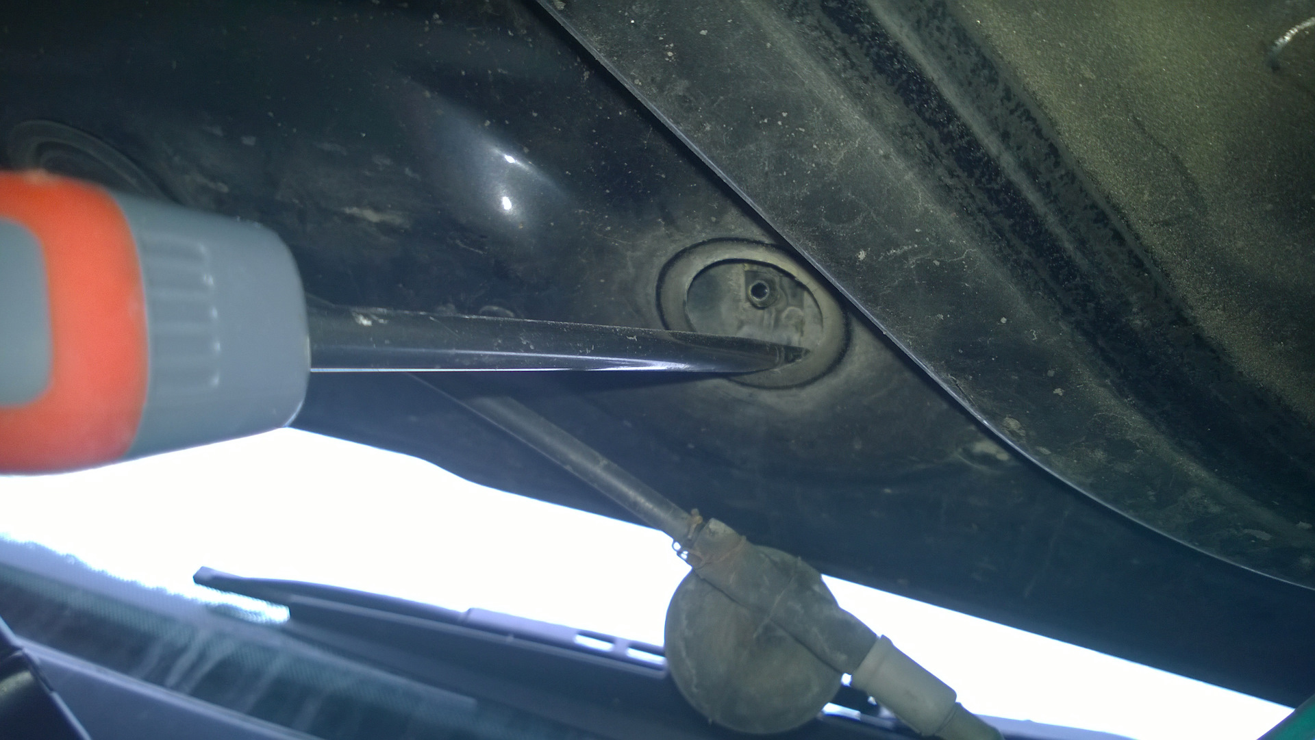

Чтобы установить полученный комплект распылителей, первым делом снял пыльники со старых форсунок с внутренней стороны капота и отсоединил от них шланг с омывайкой.
Форсунки крепятся к капоту защелками. Для их извлечения нужно поддеть защелки шлицевой отверткой изнутри капота со стороны лобового стекла.

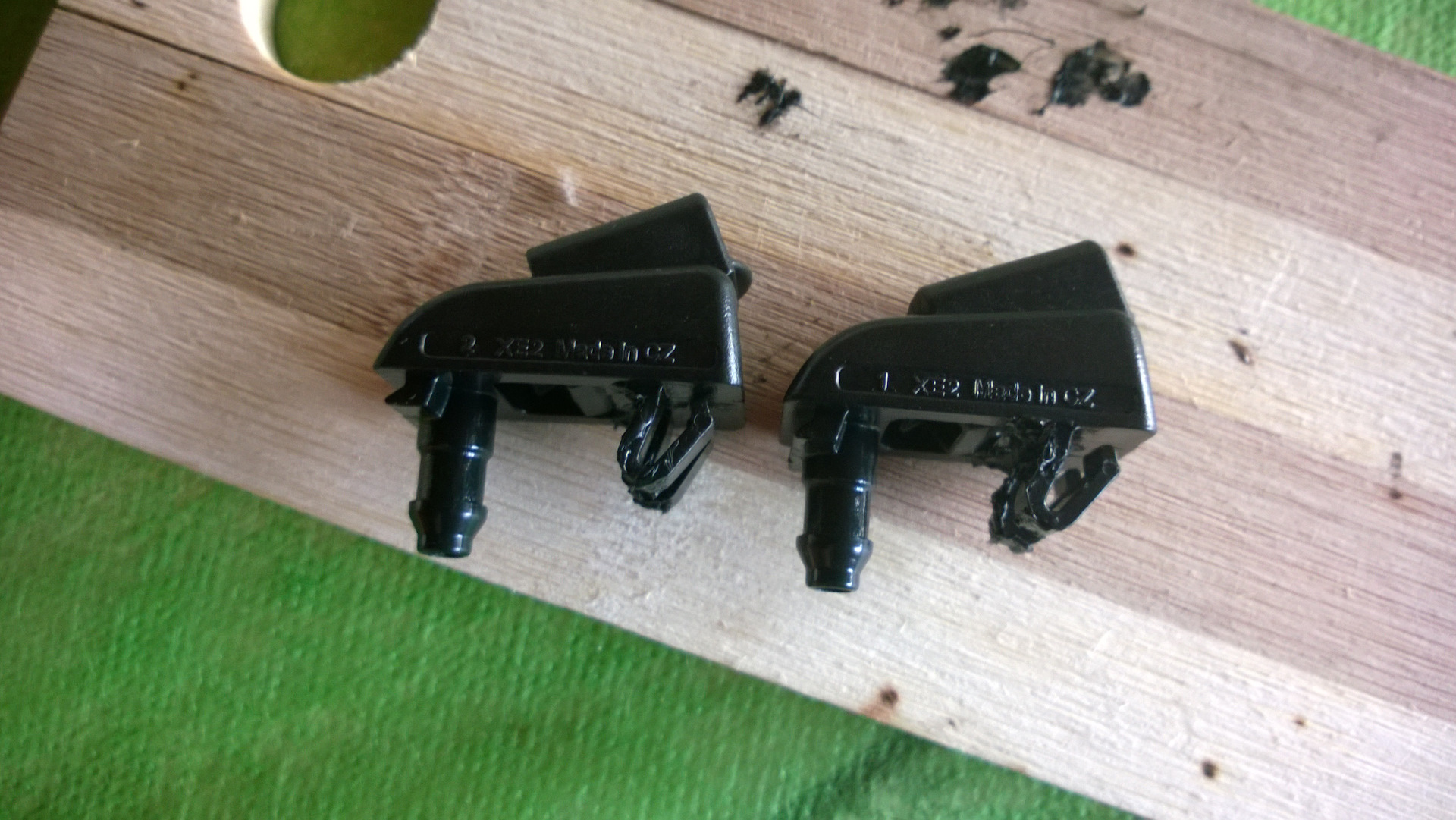

Защелки форсунок от Октавии немного подточить надфилем по ширине так, чтобы они заходили в отверстия в капоте впритык. Чтобы крепления подошли по длине, защелки на распылителях необходимо отогнуть в сторону центра изделия (для этого я их нагревал паяльником и гнул).

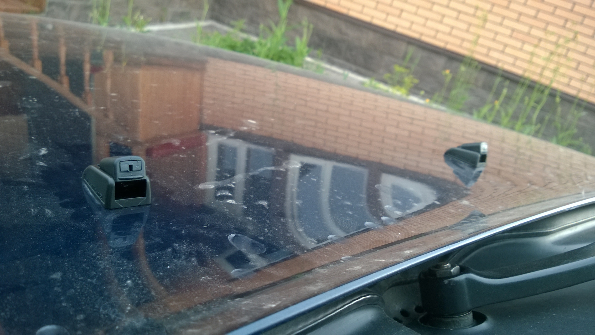

Далее вставляем распылители на своё законное место и собираем всё в обратной последовательности.

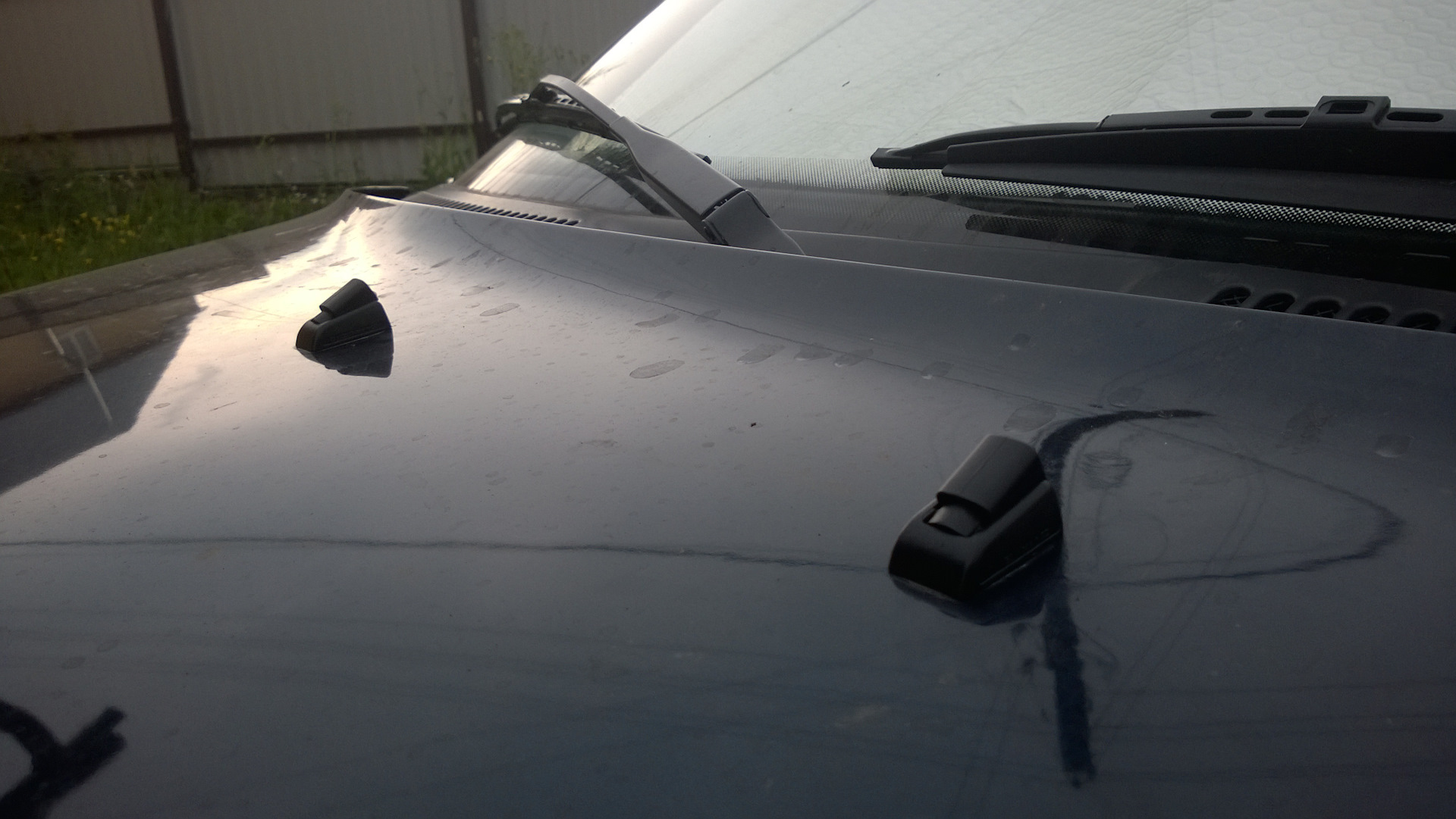

Последний шаг — регулировка форсунок по высоте.
Всё, наслаждаемся гениальным творением инженеров VAG, которое они ставят почему-то исключительно на Октавию :)

В общем и целом, веерные форсунки лучше стоковых, но претензии у меня к ним есть. Например, веер не попадает как следует на нижний левый угол лобового стекла. При грязной дороге это ощутимо, т.к. нарушается видимость.

Единственный момент заметил сейчас, в минусовую температуру — пока машина не прогрелась полностью, форсунки брызгают не веером, а струёй. Хотя это и не критично, с задачей своей справляются. Так что если ставить, то сразу советую с обогревом.
