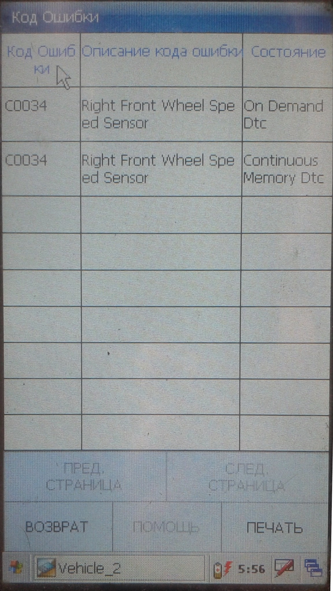

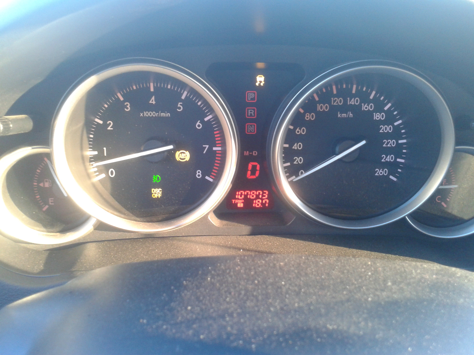

Че тут думать то вперед на диагностику (причем моя совесть чиста, я абсолютно всем рассказывал, что эта гирлянда результат ДТП) …

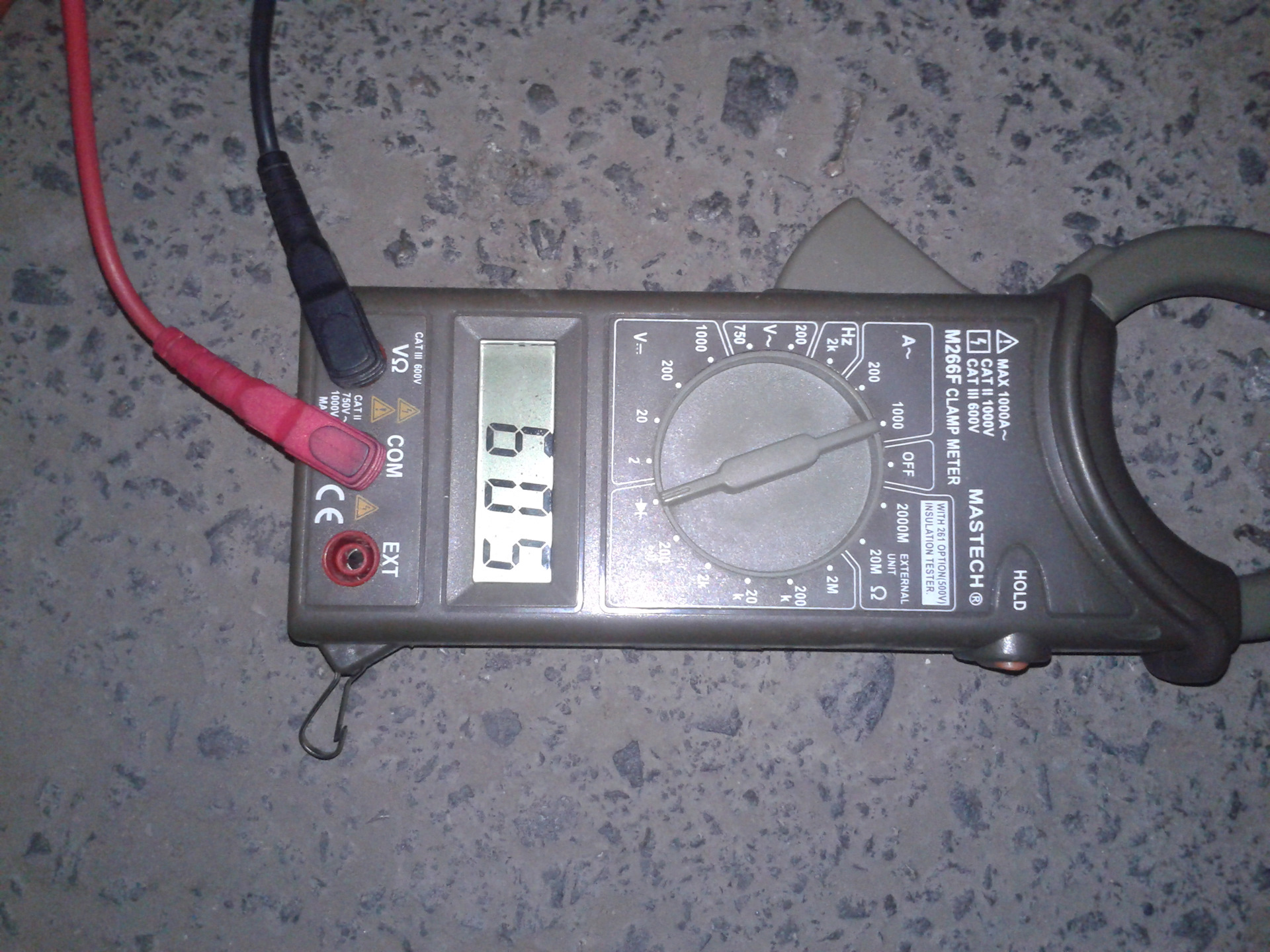

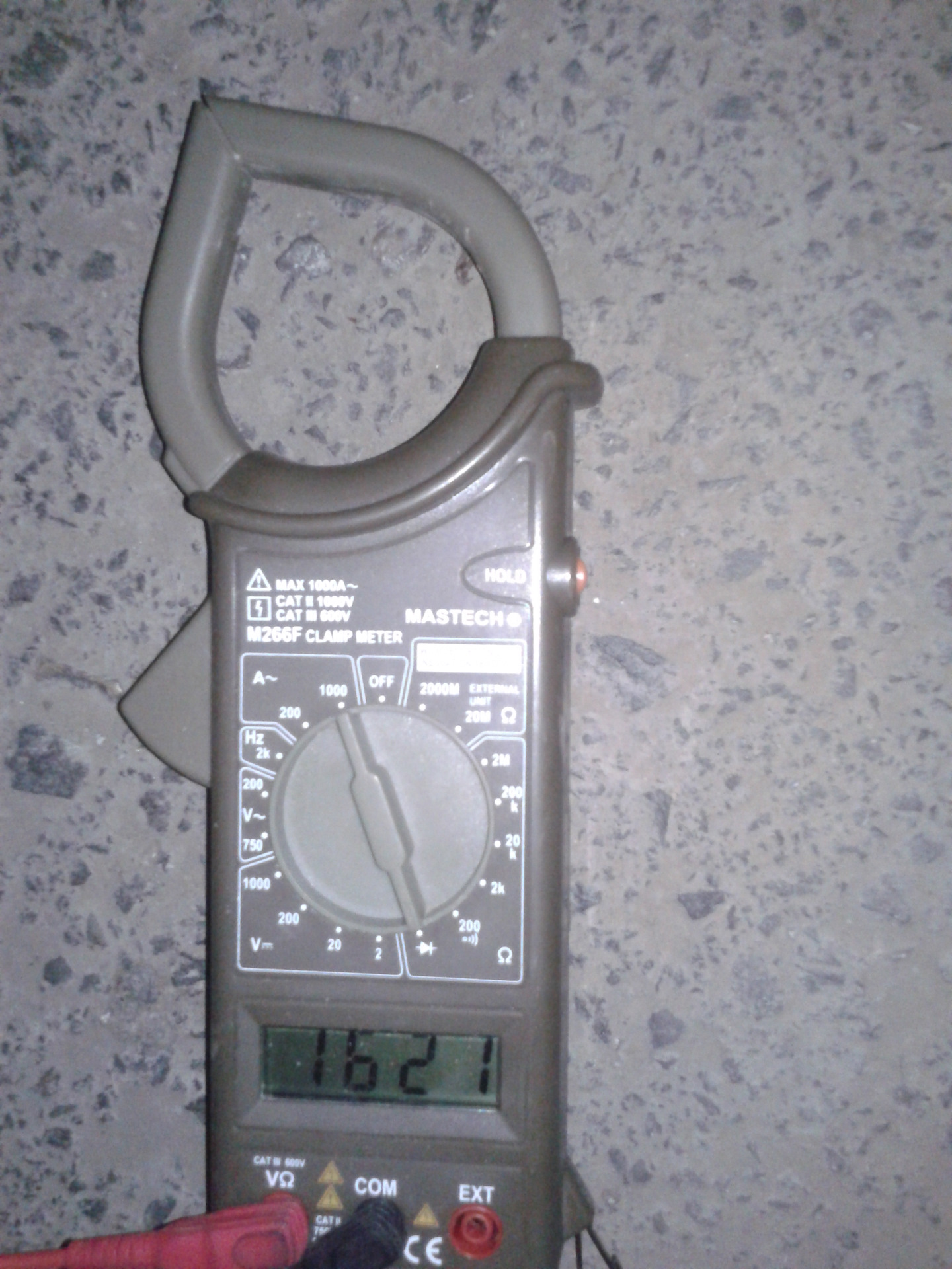

Не знаю почему, но появилось у меня какое то сомнение и решил я вспомнить молодость взял цешку и полез обмеривать все датчики, и как оказалось они абсолютно одинаковые(т.е. целые!) звонятся они в обе стороны(порядок цифр на фото)
…на всех датчиках передних и задних было одно и то же.
Еду опять на диагностику, разжевываю ему что я намерил, он говорит, "та фигня надо датчик менять датчик мертвый" я ему базара нет, я его куплю, но если косяк не уйдет тогда оплата за тобой, — он немного подумав согласился!

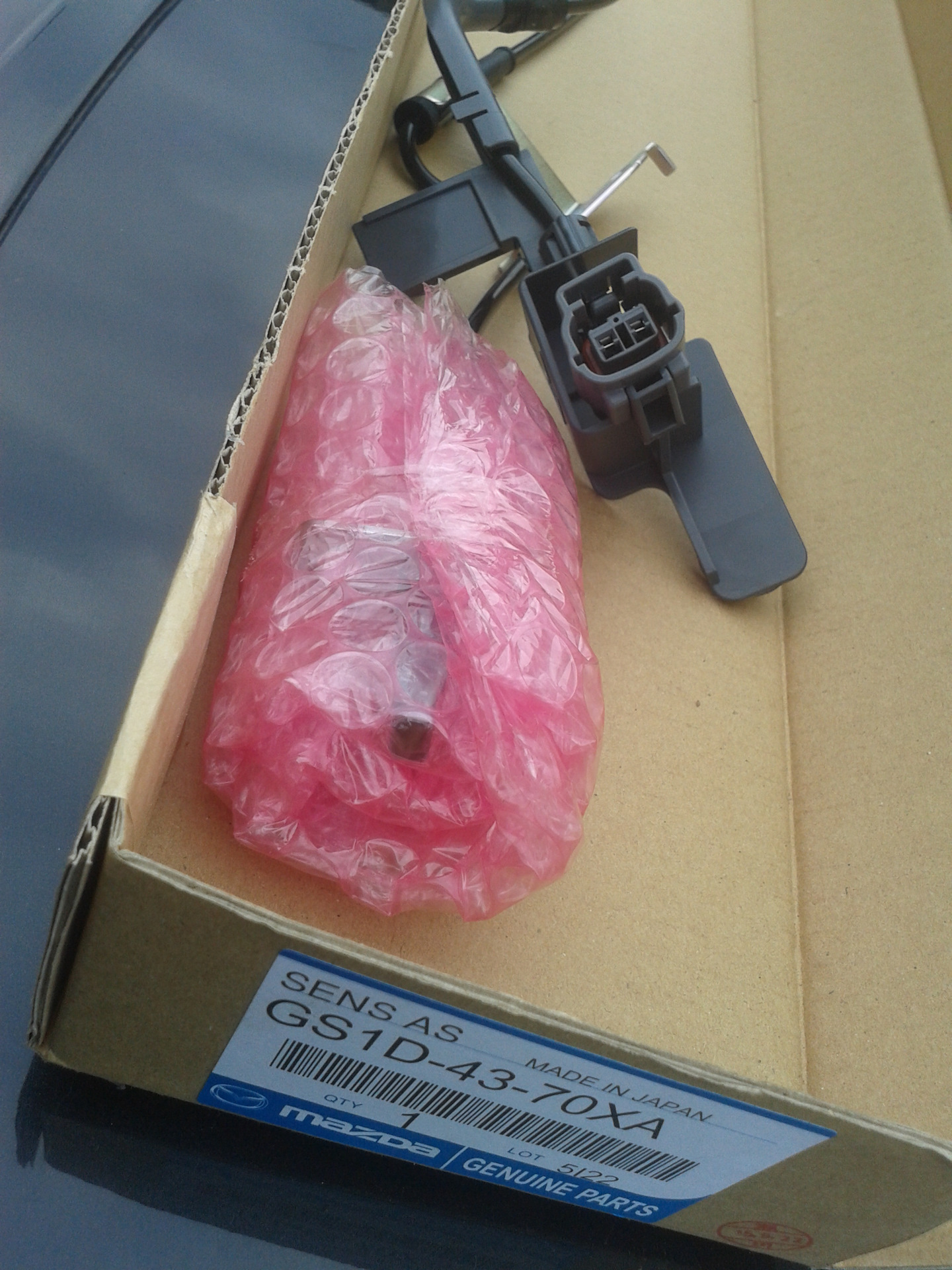

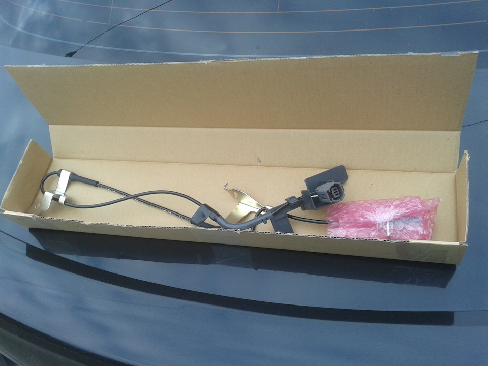

Заказываю в exist

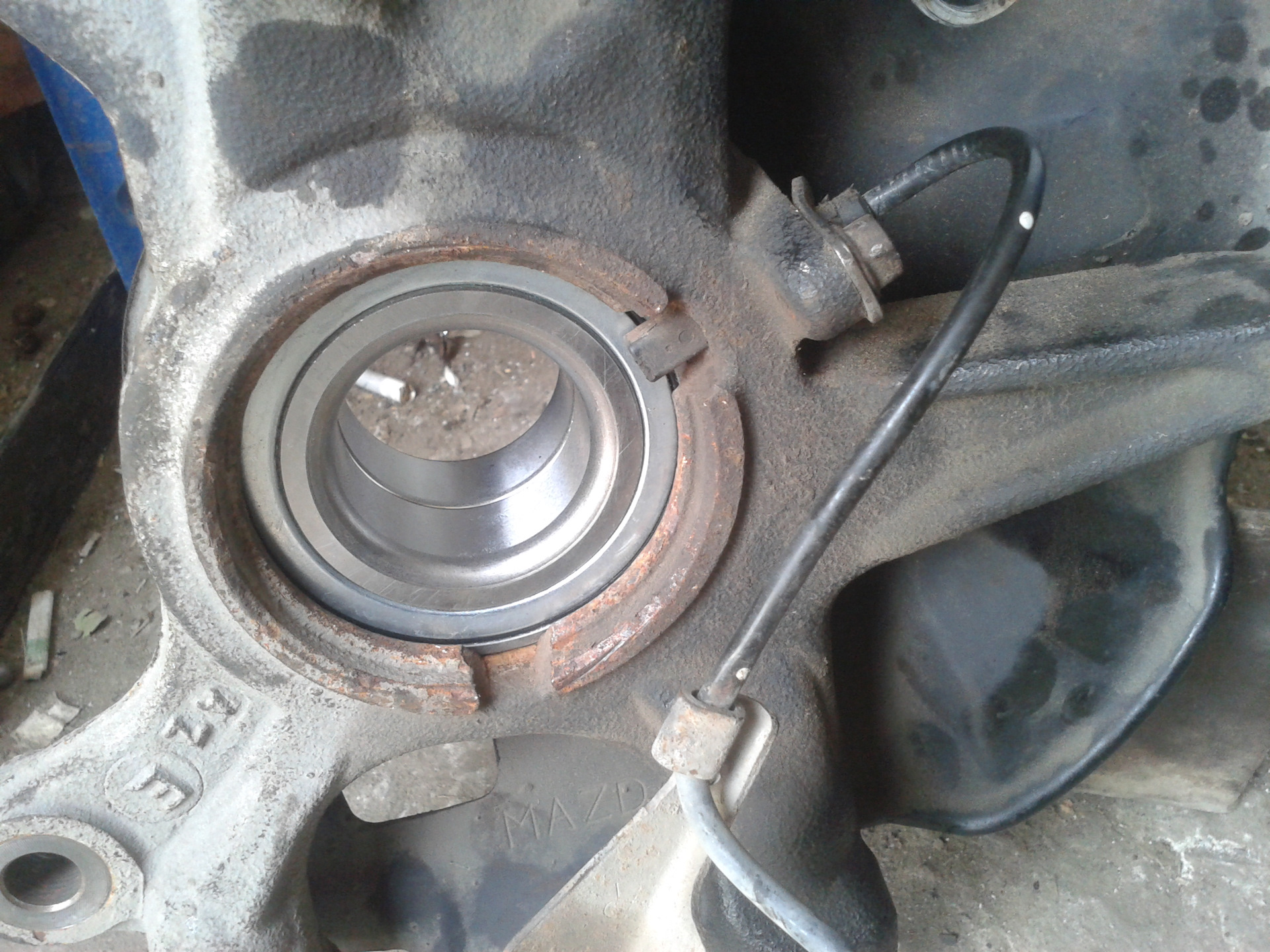

артикул GS1D-43-70XA цена 2095руб. который пришел за четыре дня и надо признать парень свое слово в последствии сдержал и оплатил мне его т.к. после его установки гирлянда не погасла но это еще не все))) немного подумав был приговорен передний правый подшипник сославшись на поврежденную магнитную ленту, ну чё делать то хз за 1600руб. был приобретен подшипник на авторынке…

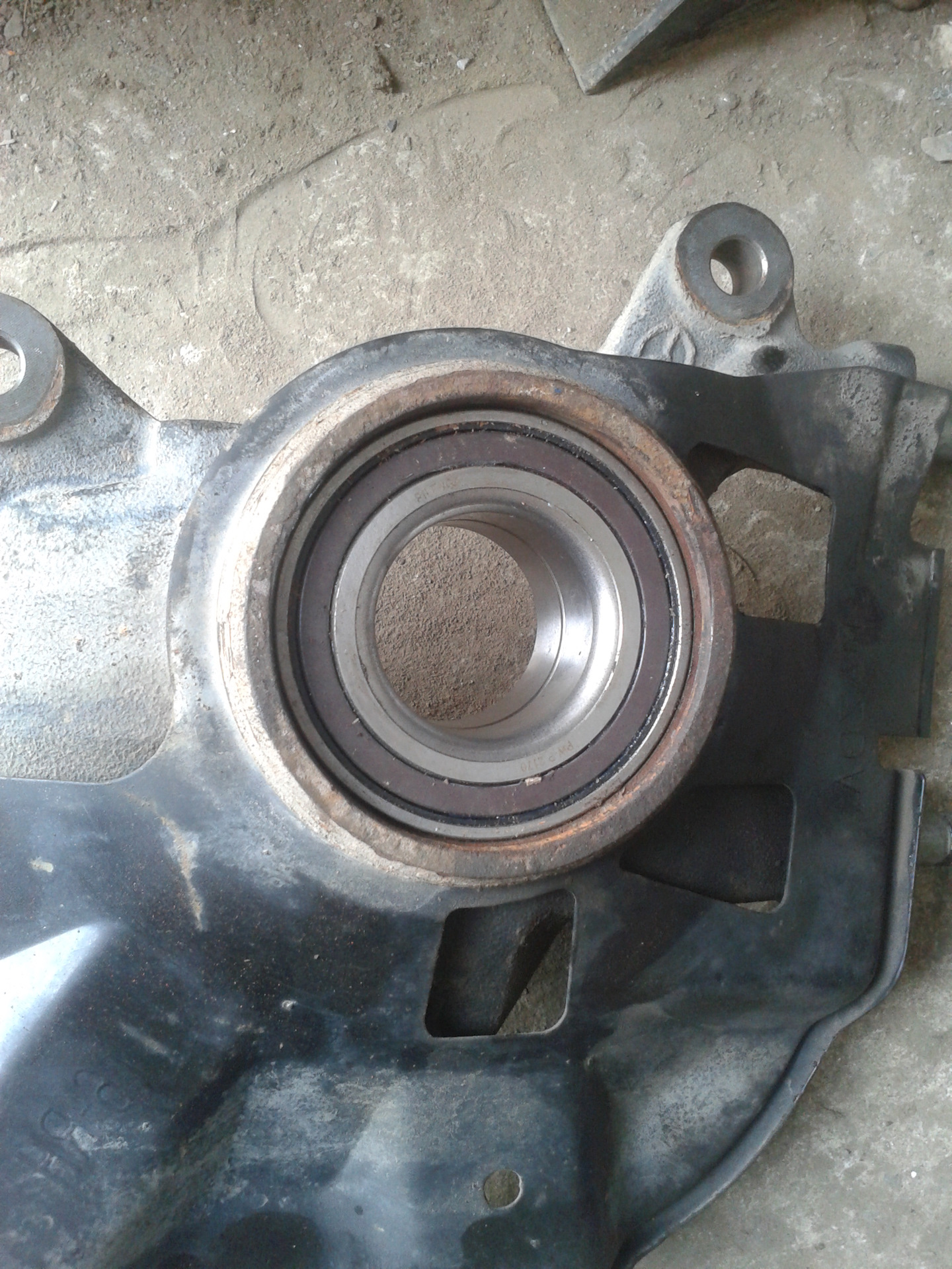

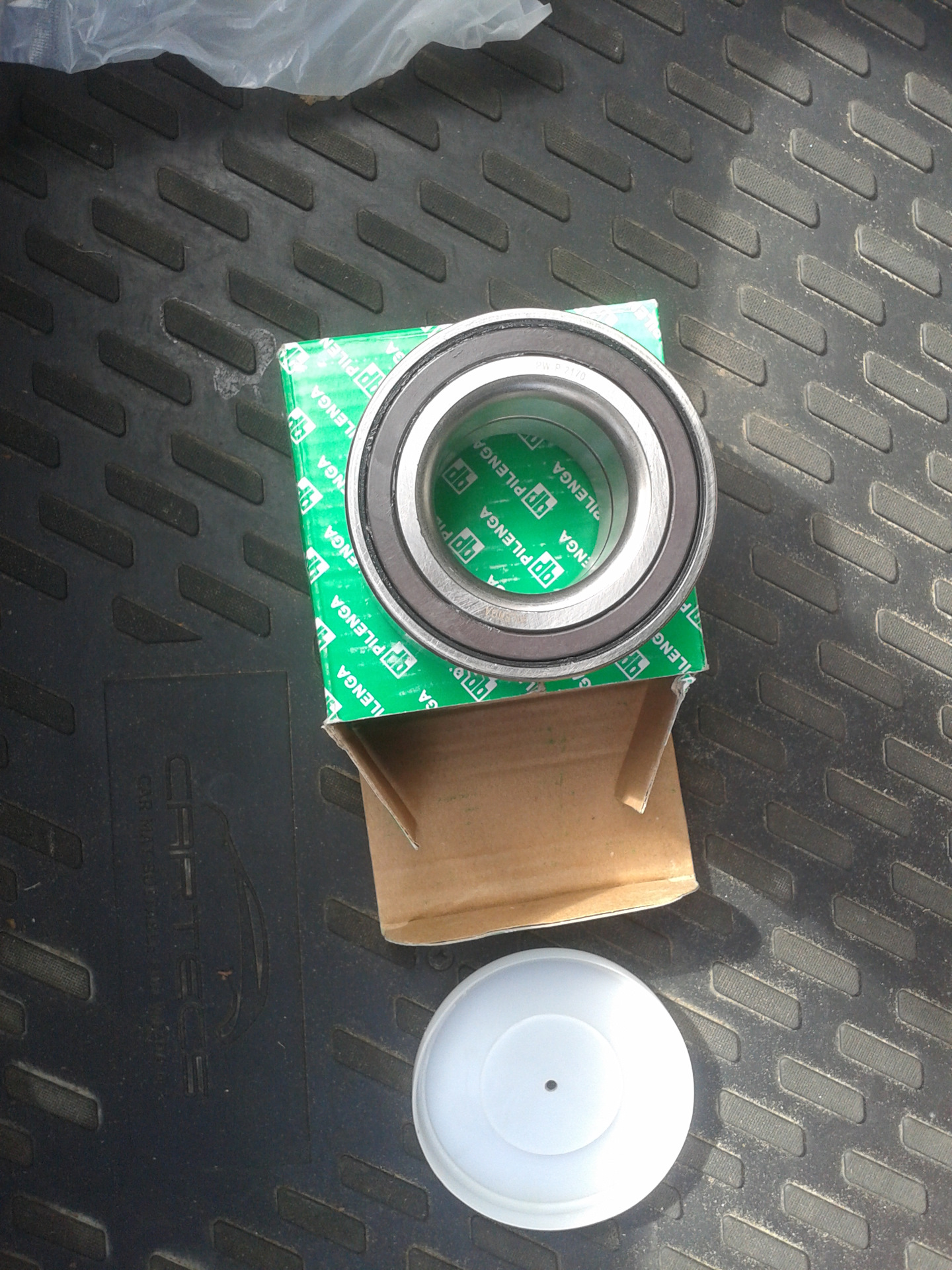

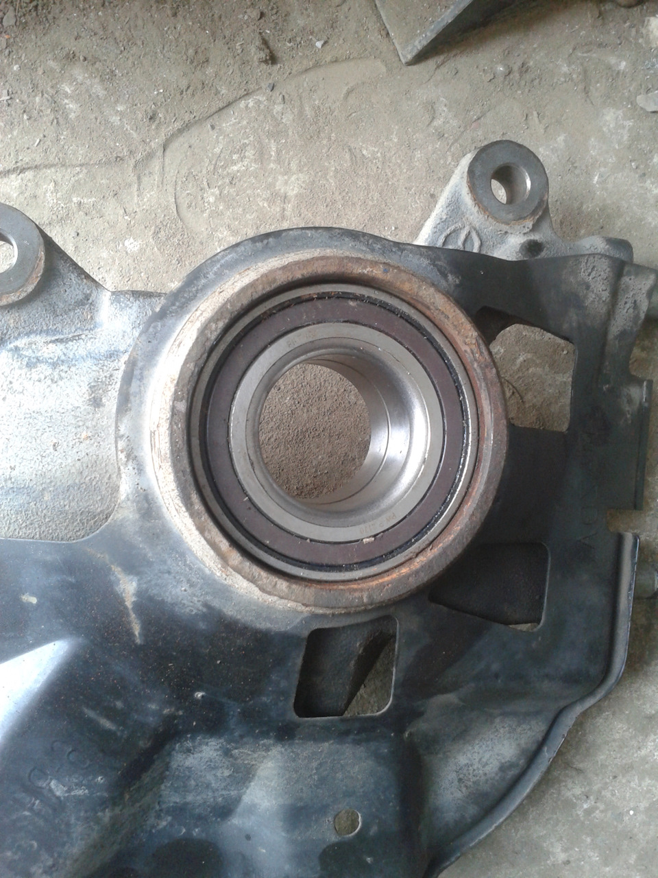

после замены гирлянда не погасла у горе диагноста кончались деньги и пора было с этим делом завязывать, хотя возможно против этой гирлянды сопротивлялись некие неведомые силы, но я перед сборкой решил сфотографировать на всякий случай установленный подшипник "как жопой чуял" …
Понятное дело когда все собрали гирлянда так и горела и продолжать менять хорошие детали на новые было бессмысленно, да и уезжать нужно было в Старый Оскол потому что сильно заболела мама и надо ехать организовывать лечение.
Спустя неделю уже в Старом Осколе знакомые посоветовали съездить к парню который по отзывам неплохо отлично разбирается в авто, парень оказался теской тоже Алексей работает в паре с Володей у себя в гараже.
В итоге через какие то 7-10 минут они нашли под крылом перебитый провод, спаяли его и посадили все это дело на термоусадку, сняли ошибки и вроде бы должно быть все…но хер там, как только я набрал скорость гирлянда высветилась снова. Собрались лезть смотреть подшипник, а я им говорю да я его сфотографировал))) и тут я узнал о рукожопых мастерах нечто новое)))

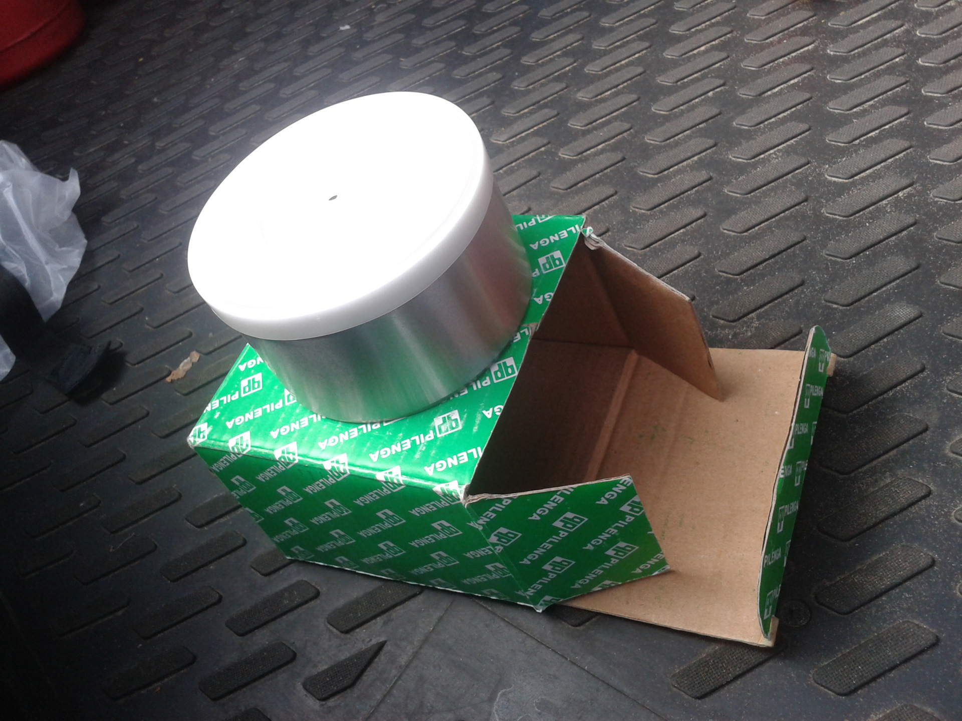

Подшипник решил поменяю в Астрахани бесплатно, т.к. косяк на лицо!

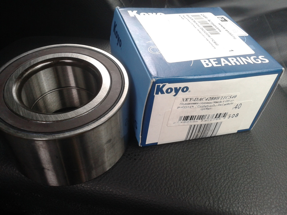

Начал смотреть в exist какой взять подшипник, на драйве куча статей про неоригинальный (оригинал) Koyo (артикул DAC4280W-11CS40 Подшипник ступицы передний с магнитного кольца), но и тут без сюрприза не обошлось, а дело вот в чем после проверки заказа перезванивает мне менеджер и говорит что выбранный подшипник не подойдет и он его снял, перечитав вновь весь драйв опять заказываю этот подшипник и менеджер опять тоже самое начинает рассказывать, короче он с себя всю ответственность которую можно было снять снял и переложил на меня))) но подшипник был заказан.
И вот я приезжаю в Астрахань, забираю подшипник и сходу еду его менять. Надо признать косяк ребята признали бабло за подшипник вернули и заменили быстро и без лишних вопросов.
И о чудо! Как в сказке с хорошим концом все погасло как только поехал и самое главное все живы и здоровы)))
