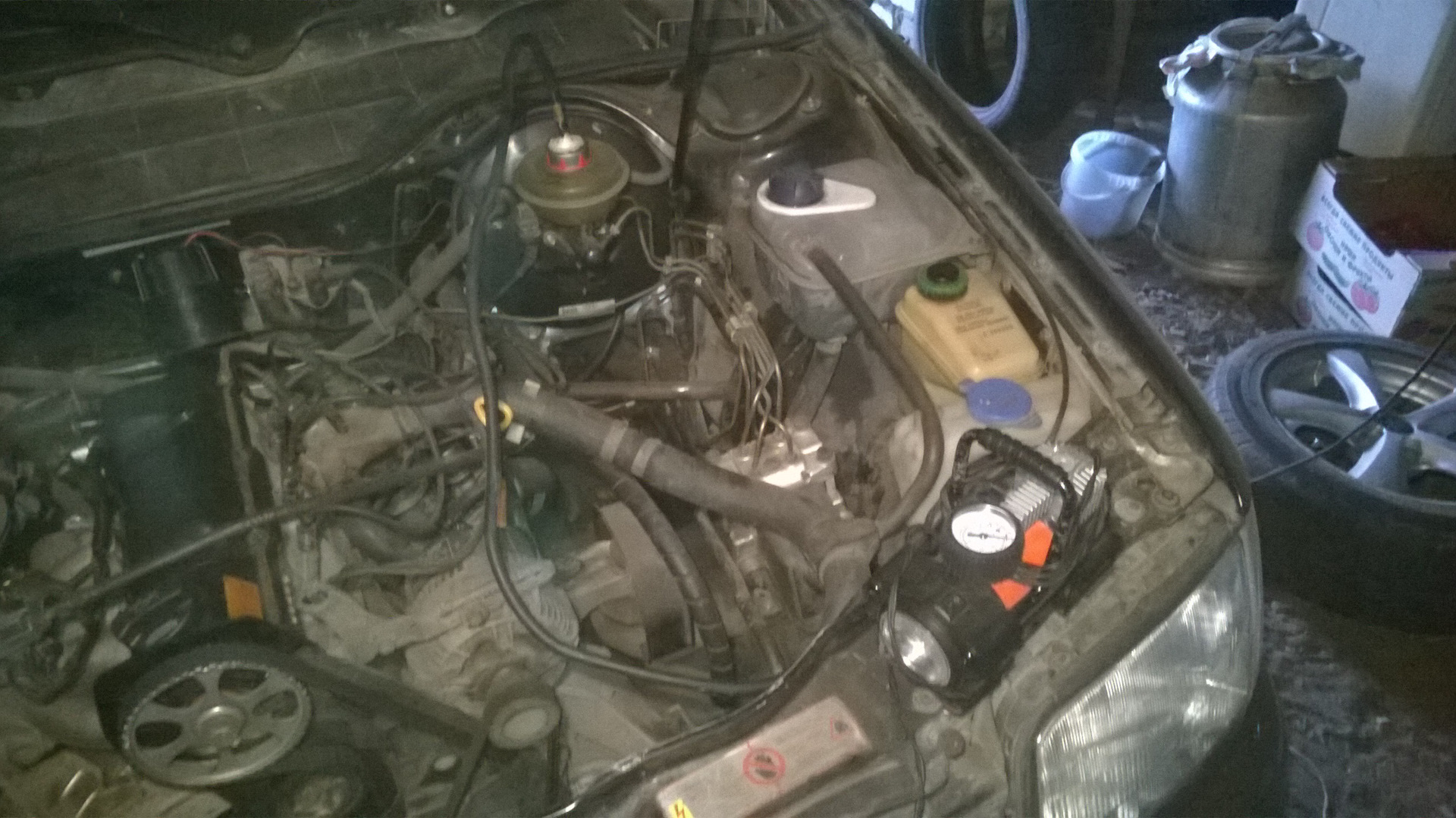

Прошлым летом, выезжая из гаража пропали тормоза. Осмотрев колёса, обнаружил что потёк левый задний суппорт и вытекла вся тормозная жидкость из бачка. Купил рем-комплект задних суппортов и начал разбирать. Разобрав поршень левого заднего суппорта обнаружил, что на втулке поршня вместо специальной манжеты установлено обычное резиновое колечко. Взял манжету из запасного суппорта и используя рем-комплект собрал всё обратно. Затем перебрал и правый задний суппорт с использованием нового рем-комплекта, поставил новые тормозные диски и колодки.
После ремонта суппортов прокачал тормоза не запуская двигатель, и началось! Педаль стала ватная, тормозить машина начинает только в середине хода педали, что только не делал — всё тчетно. Прокачивал колёса и с заведённым двигателем и с заглушенным, и перепробовал комбинации порядка прокачки, и снимал клемму с аккумулятора (машина с ABS и многие рекомендуют снимать клемму). Заменил ГТЦ, заменил вакуумный усилитель, вакуумный шланг, и всё равно всё напрасно. За год перекачал наверно литров 10 тормозухи, литра 3 были импортными.

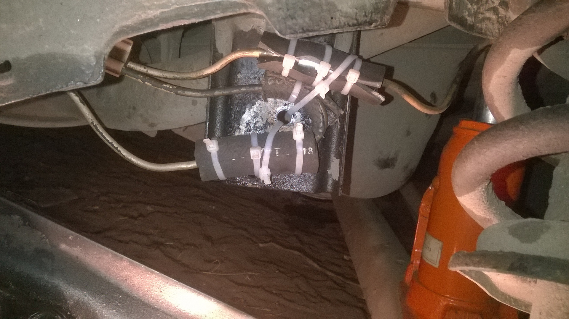

Было решено попробовать удалить колдуна. Купил соединительные трубки ATE 03.3511-0800.1 и приступил к работе. Колдун открутился не трудно. Для доступа к колдуну просто открутил колесо, затем накидным ключиком (вроде на 11) выкрутил трубки из колдуна, открутил болты крепления и снял его. Рекомендую глушить отверстия тормозных трубок, чтобы не вытекла тормозуха из бачка, неплохо для этого дела подходят колпачки прокачных штуцеров суппорта от жигулей. Затем быстро соединил тормозные магистрали соединительными трубками и приступил к прокачке.
Прокачивал все колёса, хотя заведомо завоздушенны были только задние. Начинал с заднего правого, затем заднее левое, переднее правое, переднее левое. Прокачал 1 литр импортной тормозухи, чтобы наверняка выгнать воздух. К сожалению процедуры по замене колдуна на трубки и очередная прокачка тормозов мне ни как не помогла (вообще ни как).
Тормоза как были хреновые так и остались. В памяти ещё свежи воспоминания после покупки машины, тормоза были такие резкие, что я привыкал к ней дня 3, машина начинала тормозить от лёгкого прикосновения ноги к педали тормоза. Мучаюсь с этими тормозами уже больше года, мужики может подскажите чего из своего опыта?

А бачек не может лопнуть от давления компресора или шланг вырвать который на цилиндр сцепления идёт?
Может, надо аккуратно всё делать. Я точно уже не помню какое давление давал.

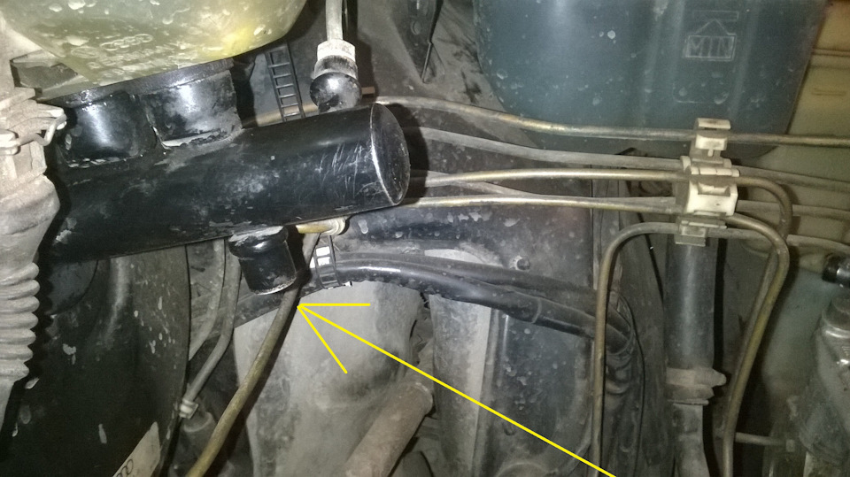

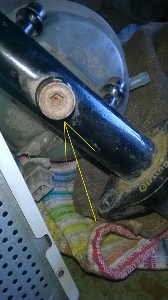

Сегодня прокачал задние тормоза как ты говорил, толку ни какого. Может там как то ГТЦ ещё прокачивать надо. А то меня смущает заглушка внизу ГТЦ под пятигранник. Нафига там эта заглушка, может под ней воздух?
Ну попробуй прокачать, на моей машине нет такой заглушки, первый раз вижу.

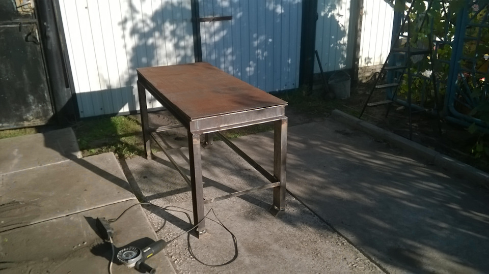

Верстачёк 1505 мм на 605 мм из швеллера на 10 см, ящичками пока заморачиватся не стану, скорее всего полку снизу сделаю.
