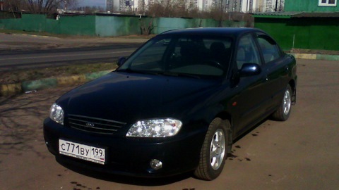

Вообщем вылезли ошибки.Вроде как проблемы с иммобилайзером. Сначало не парился так как проблем не было.Но вчера около получаса не мог завести машину.
Может кто знает что делать?
Ошибки P1801 P1805
Пробег: 73 215 км
KIA Spectra 2008, двигатель бензиновый 1.6 л, 101 л. с., передний привод, механическая коробка передач — поломка

Тоже самое было, помог сервис, калибровка ИММО и больше года по сей день нет проблем!

У меня такиеже ошибки выдавал . взял второй ключ и отцепил брелок от ключа . и всё стало ОК.
это у всех бывает . я еще читал, есть такая хрень что если ключ на намагниченной поверхности лежит, и потом суешь в замок то может не сразу заводиться
Отключай однозначно. У меня также сначало не было глюков потом раз в месяц потом раз в две недели потом ежедневно.
Прошился с отключением.
походу придется отключать, хотя сегодня ни разу не подвела
Тоже самое было. Когда прошивался обнаружили ту же ошибку пока ошибки убрали, сказал если будет не заводится чаще, то можно просто его отключить либо раскашеливаться на новый иммобилайзер.

инет говорит забей тип это не серьезно, сбрось ошибки и все норм будет.Но чет не помогло.
