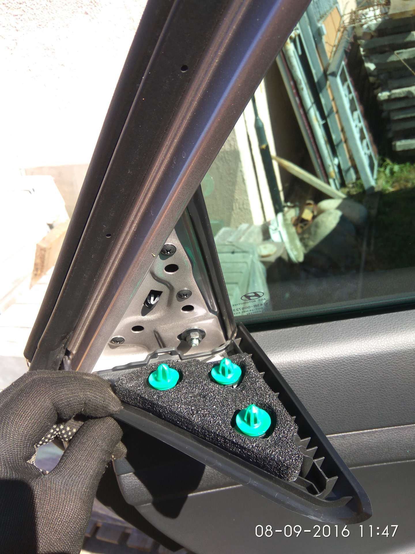

Снимаем пластиковый треугольник в углу окна, просто подковырнув съемником или чем другим.

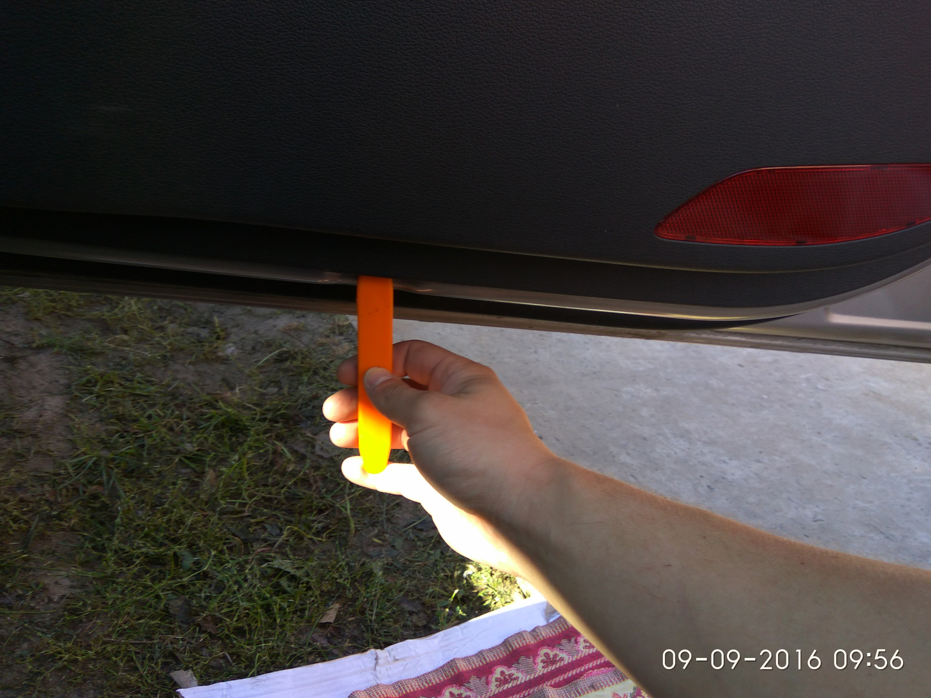

Снизу в дверной карте есть отверстие, поддеваем чем либо, и отщелкиваем все клипсы по периметру дверной карты. Клипсы надежные, у меня на 4 дверях и багажнике ни одна не сломалась.

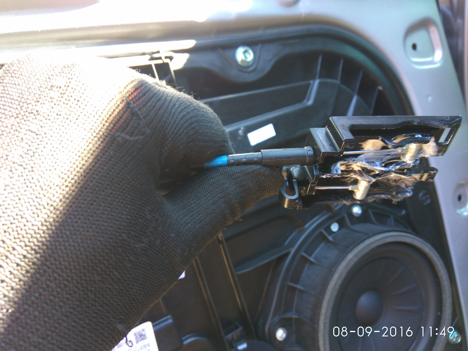

Отодвигаем дверную карту и снимаем фиксаторы от ручки открытия двери.
и отсоединяем фишку стеклоподъемника

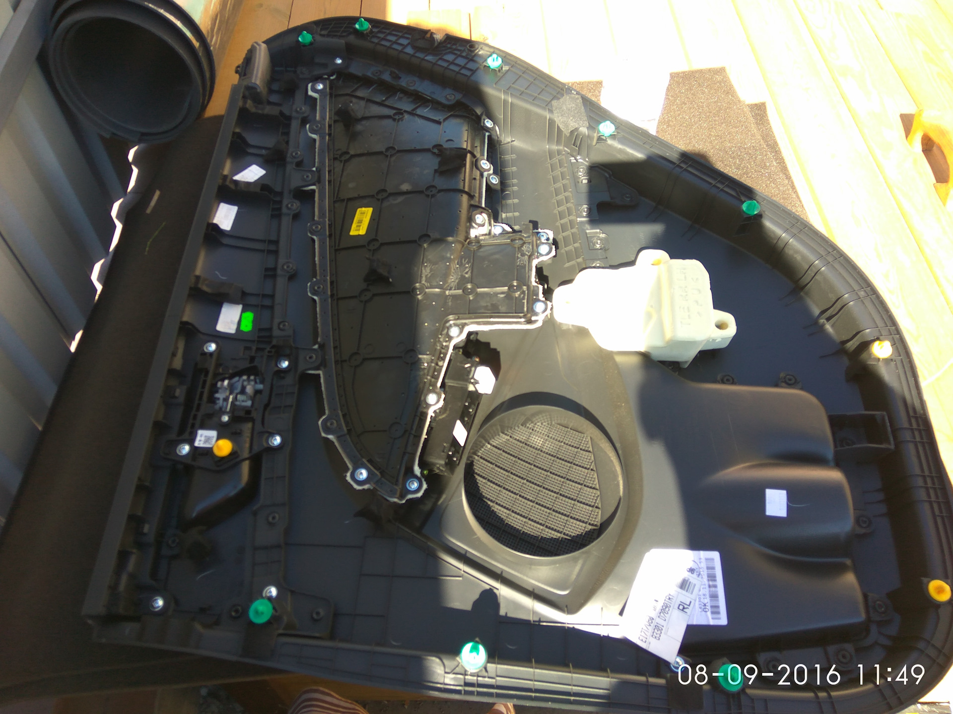

Убираем дверную карту в сторону. Вот как она выглядит изнутри.

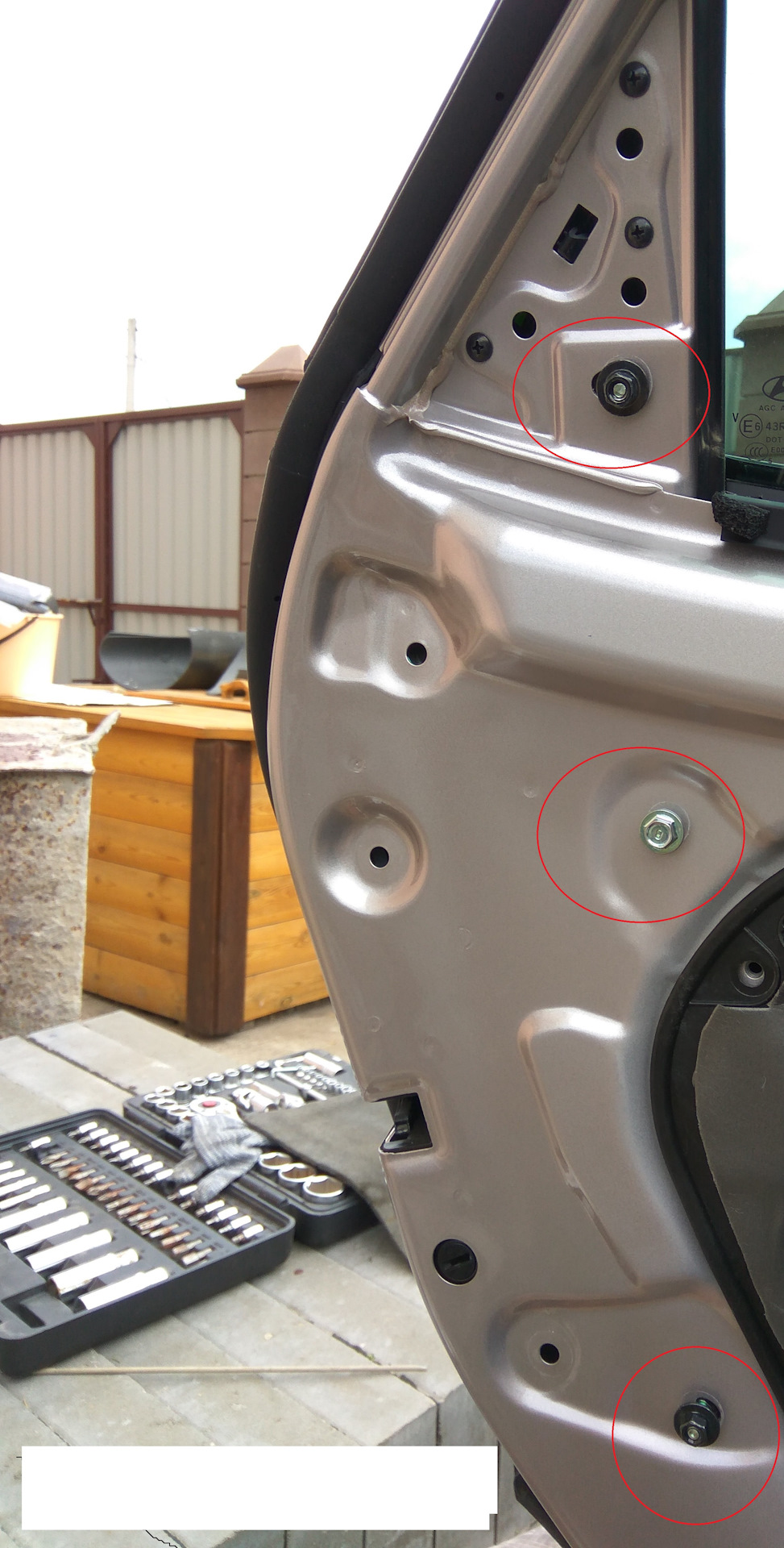

Откручиваем еще 3 гайки слева, которые удерживают направляющую стеклоподъемника.
Затем необходимо приопустить стекло. чтоб в круглое отверстие был виден болт, который крепит стекло к его направляющей. Снимаем круглую резиновую заглушку, одеваем фишку стеклоподъемника на дверную карту. Опускаем стекло в низ, пока в отверстии не покажется болт. На задней двери такой болт один, на передней их два.
Выкручиваем этот болт.

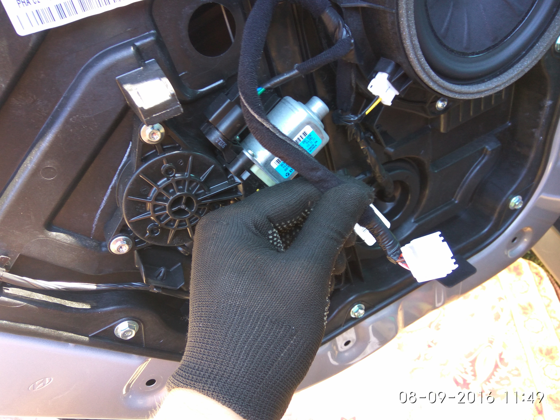

Затем снимаем внутреннюю пластиковую панель двери (монтажная панель). Откручиваем все болты по периметру панели
После этого снимаем черный провод (А), идущий через всю панель. Он прикреплен на защелках. Снимаем защелки, снимаем 2 резиновые заглушки (Б)(круглая слева) и весь провод подаем внутрь отверстия, которое закрывала заглушка. Затем снимаем дверную карту.
Небольшая трудность возникнет в конце снятия в углу двери, где мы откручивали 3 болта направляющей. там спрятана тоже фишка. Пластиковую панель отодвигаем, засовываем руку, отключаем фишку (кстати отключается довольно туго), подаем внутрь 2 длинных троса ручки открытия двери (В), и после этого пластиковая панель полностью снимется.

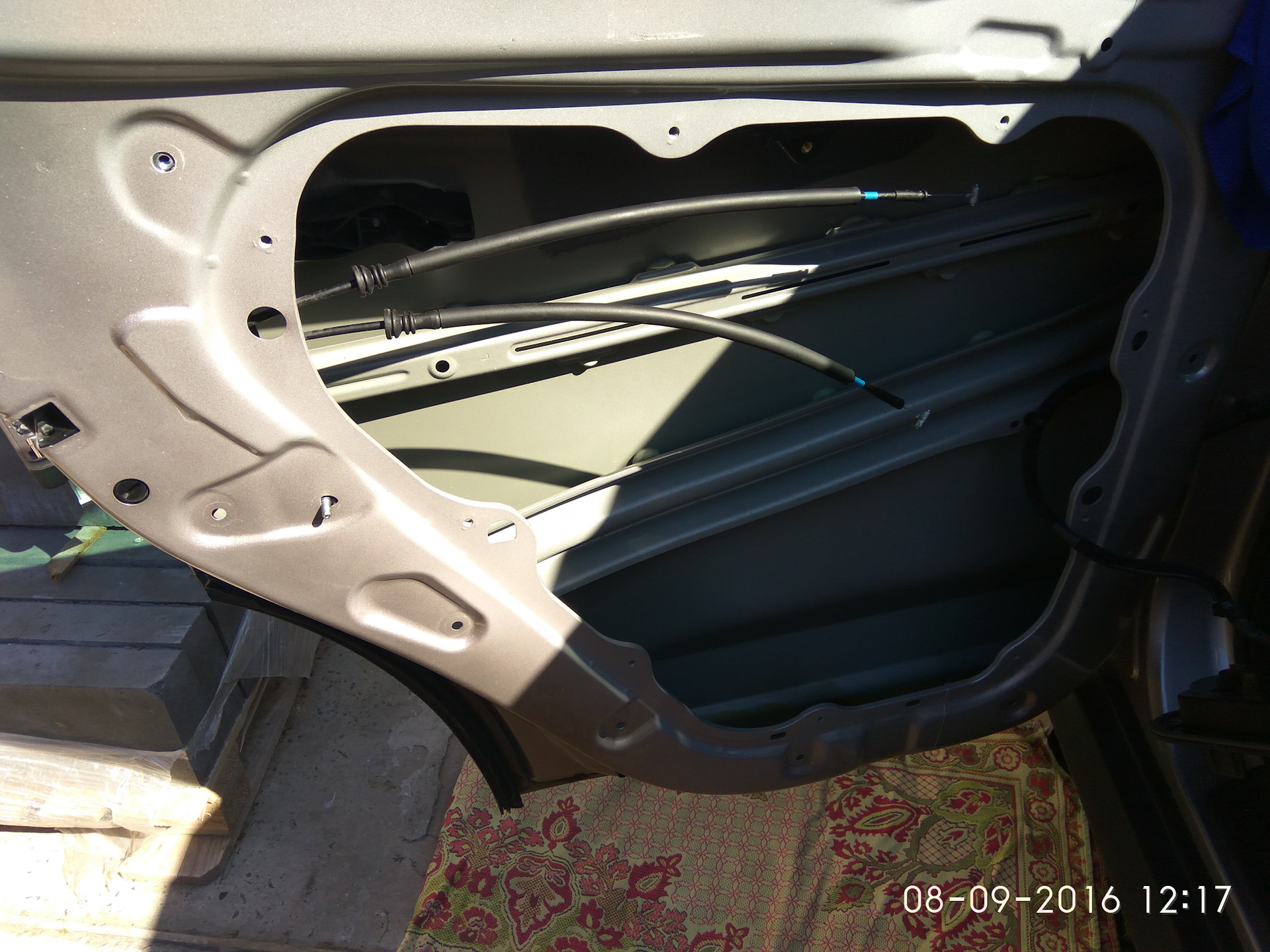

Вот как выглядит дверь внутри.
Видим небольшой кусок заводской виброизоляции. Его не трогаем.
Все, дверь разобрали.

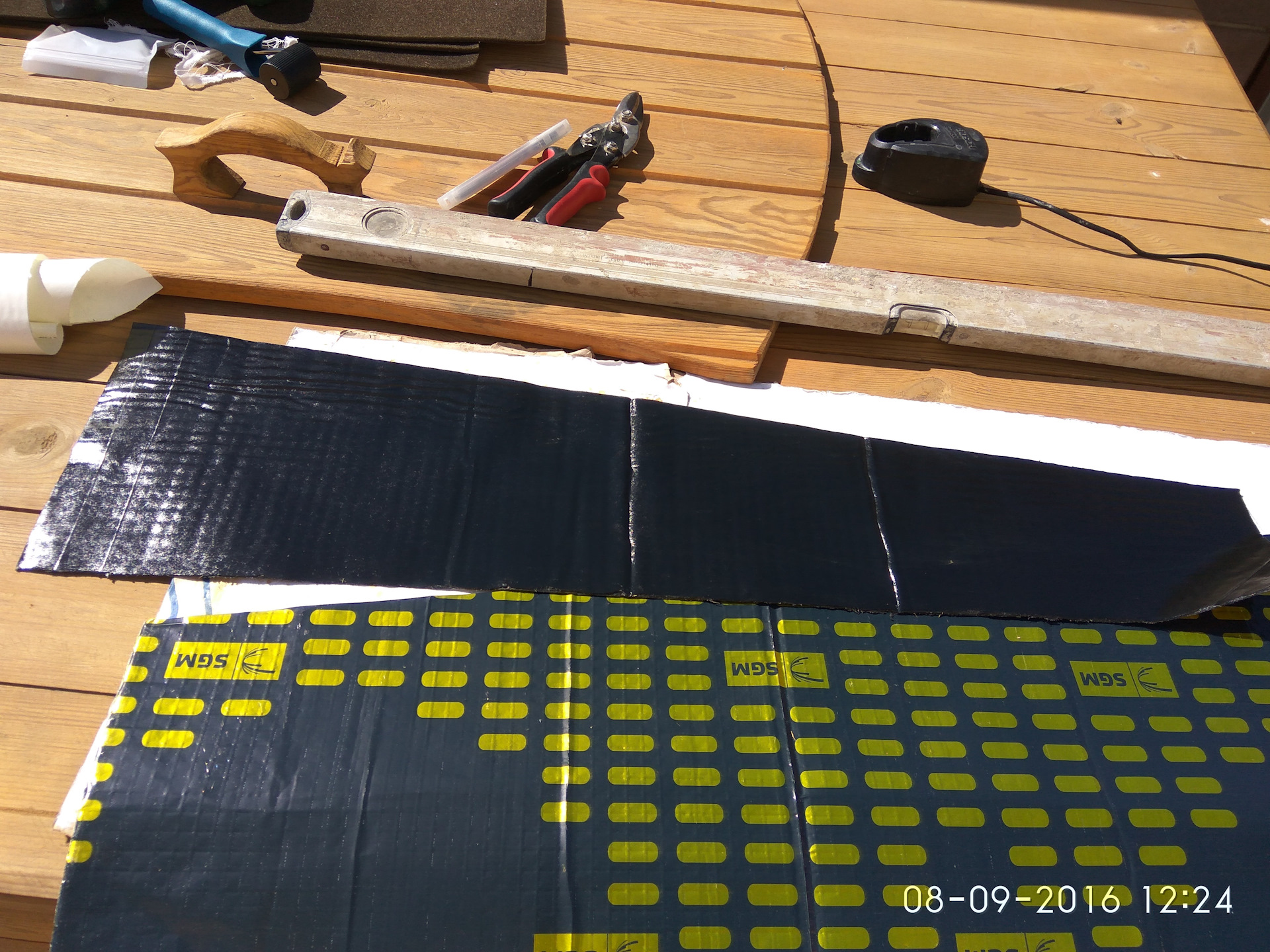

Все листы виброматериала я раскладывал на солнце. Это не обязательно, данный виброматериал не требует нагрева, но температура воздуха должна быть не ниже +15. На солнце вибра прогревается не хуже чем строительным феном. Резал обычным строительным ножом.
После этого очень тщательно прикатывал валиком или деревянным шпателем.
На металл двери использовал M3 — трехмиллиметровый материал. Хотя изначально планировал 2мм. Закатал практически всю дверь. Конечно оставил открытыми ребра жесткости кузова, полосу снизу около 3 см тоже оставил, там будет вода. и она должна стекать через дренажные отверстия внизу двери. Виброматериал закрыл порядка 90 процентов двери. Подложил материал поближе к ручке двери. А потом еще нанес несколько полос вибры вертикально вторым слоем.

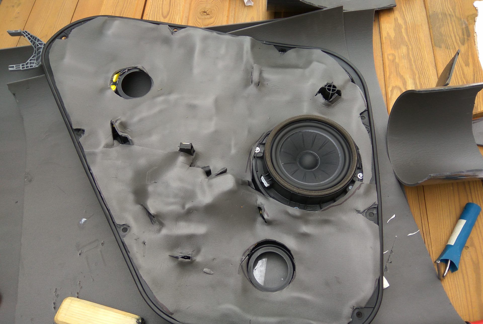

Шумоизоляция монтажной панели
Тут все просто — 2 слоя. Виброматериалом M2 утяжеляем панель, делая ее более жесткой. Ведь именно эта панель является стенкой короба двери, в котором играет динамик. Нарезаем полосками, прикатываем. Закрываем как можно больше площадь.
Поверх вибры клеим сплен.

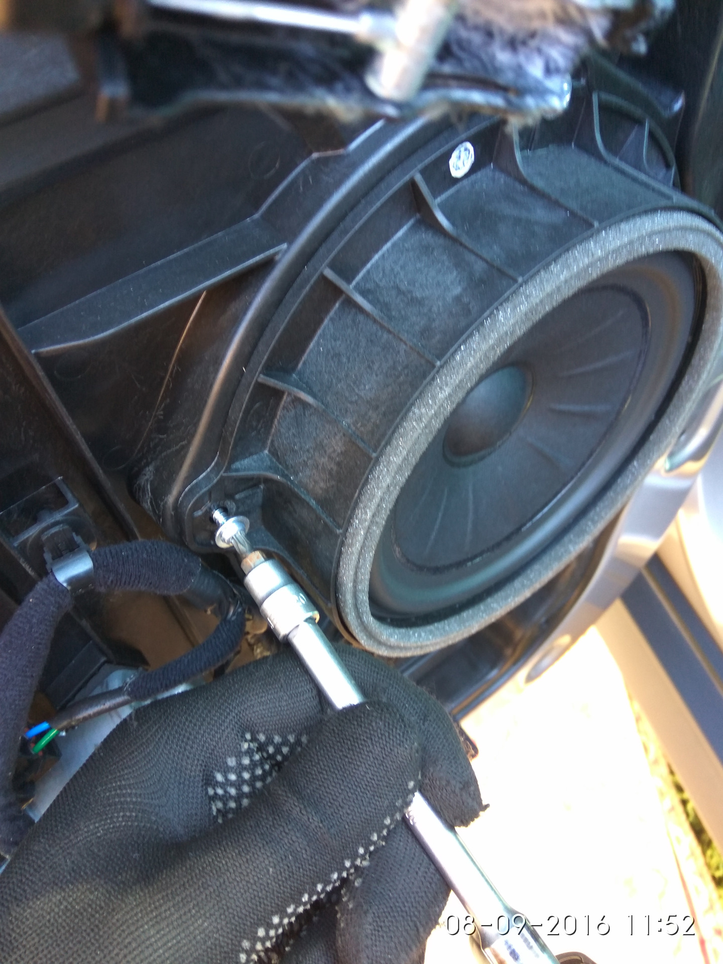

Тут я по началу совершил ошибку, от которой хочу уберечь Вас. На монтажную панель и вибру и сплен под динамик не клеим. Т.е. динамик прикручиваем к панели и наносим материалы.
Я же сначала нанес на панель 2 слоя и под динамик, затем прикрутил динамик. кстати по периметру основания динамика тоже есть слой мягкого материала. И получается что мой динамик перестал жестко стоять на панели, а плавал мягко на подушке из этих слоев. Когда он должен был дать жесткую волну баса наружу, он сам шел в обратную сторону в противоход мембране, как бы плавал на сплене. Поэтому динамик должен сидеть жестко на панели.
Таким образом на монтажную панель нанес 2 слоя — виброматериал (М2)и сплен. (можно было обойтись и без сплена, многие просто делают панель более жесткой виброматериалом, и все.) Но я думаю хуже не будет. Он плюс ко всему теплоизолятор. Быстрее будет происходить прогрев авто.

Дверную карту после обезжиривания прикатываем кусочками виброматериала M2 (толщина 2 мм), делая панель более жесткой и глхуой на простукивание. Сверху клеим антискрип, шумопоглатитель битопласт 5мм.

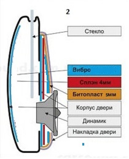

Итоговый пирог выглядит следующим образом
1- на металле двери виброматериал M3 — 3мм, поверх вторым слоем несколько полос M3.
2- на монтажной панели двери — вибра M2. затем сплен.
3- на дверной карте — вибра M2. поверх битопласт 5мм.
Итого 5 слоев материала.
