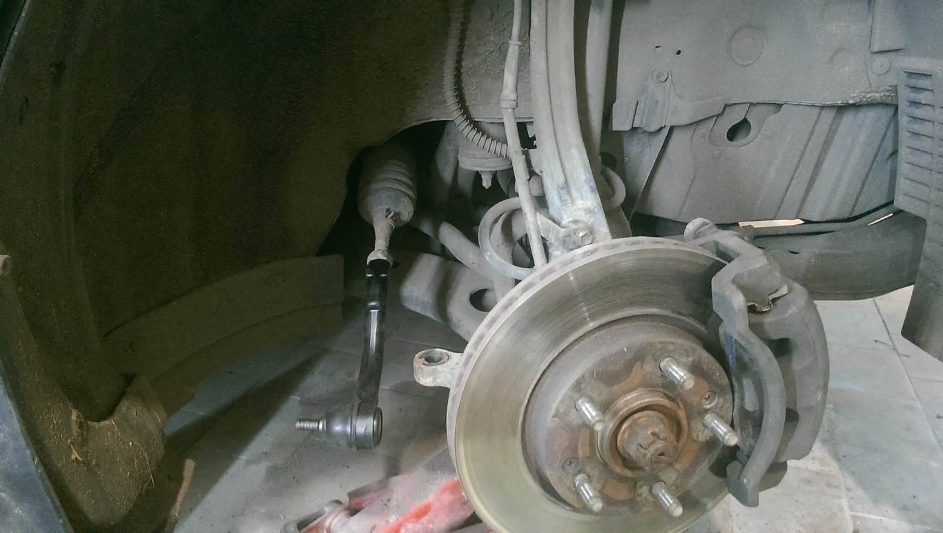

Перетряхнул передок, в основном проблемы были по правой стороне, гремело на мелких неровностях, на низкой скорости гремело на любых неровностях))
Резинка сайлента нижнего рычага оторвалась от железяки, рулевой наконечник болтался, немного сбился сход-развал.
По левой стороне всё в принцапе было норм, за исключением шаровой, но и она бы ещё могла походить, но ктож меняет детали подвески с одной стороны)))
Купил 2 сайлента оригинальных по 250р, 2 шаровые partsmall по 480р и 2 наконечника той же фирмы по 350р.
Почему не оригинал? Касательно шаровых, не знаю как на других ХГ, но на тачурке шаровые оригинальные в первый раз прошли 40к, второй раз почти 47к, подумал и решил взять неоригинал посмотреть на сколько его хватит. Тяги были в наличии в том же магазе, решил и их сразу взять.
Шаровые с наконечниками поменял сам, рычаг на перепрессовку отнес в соседний сервис, как своему сделали бесплатно.
Описывать процесс замены думаю смысла нет, все настолько просто, что разберется даже ребенок))
Извиняюсь за малое кол-во фото, телефон сел в самом начале ремонта)))
