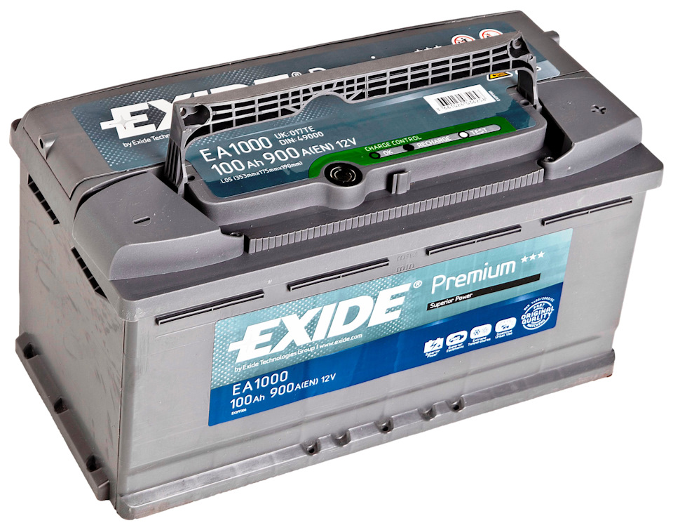

Приглядел два разных по технологии исполнения аккумулятора одной фирмы — Exide
Не могу выбрать, который будет лучше для авто.
1) Exide EK950 Батарея аккумуляторная "Micro-Hybrid AGM", 12В 95А/ч, Ток холодной прокрутки EN, А850
Запчасти на фото: EK950
Технология изготовления аккумулятора
2) Exide EA1000 Батарея аккумуляторная "Premium", 12в 100а/ч, Ток холодной прокрутки EN, А900
Запчасти на фото: EA1000

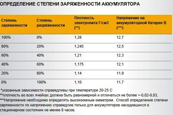

Мой аккумулятор подыхает, с утра заряд 12.4
По табличке это конец, заряжал, не помогает. Генератор отремонтирован.
Думаю это неисправный генератор аккум и добил.
Стоимость аккумуляторов не в приоритете.

Берите тот который тяжелее. 100Аh должен весить около 27кг. Exide я бы вообще не брал — они с уменьшенным количеством свинца и не живут долго. Смотрите на Yuasa, Topla, Moll и вес.

Из этих двух 100 ah весит около 23 кг, а который 950 ah AGM- 26,700

я на обе поставил второй. Ток и емкость больше.
Если много коротких поездок, то может и имеет смысл взять АГМ, а в обычном режиме бессмысленная трата денег.

бери первый вариант
Моему всего 4 года. Он тогда крутил как зверь. Видимо неисправный генератор его убил, пока ездил до ремонта разряд был большой. Подзаряжал каждый день.
Конечно AGM, быстрее воспринимает заряд, не боится глубоких разрядов.
