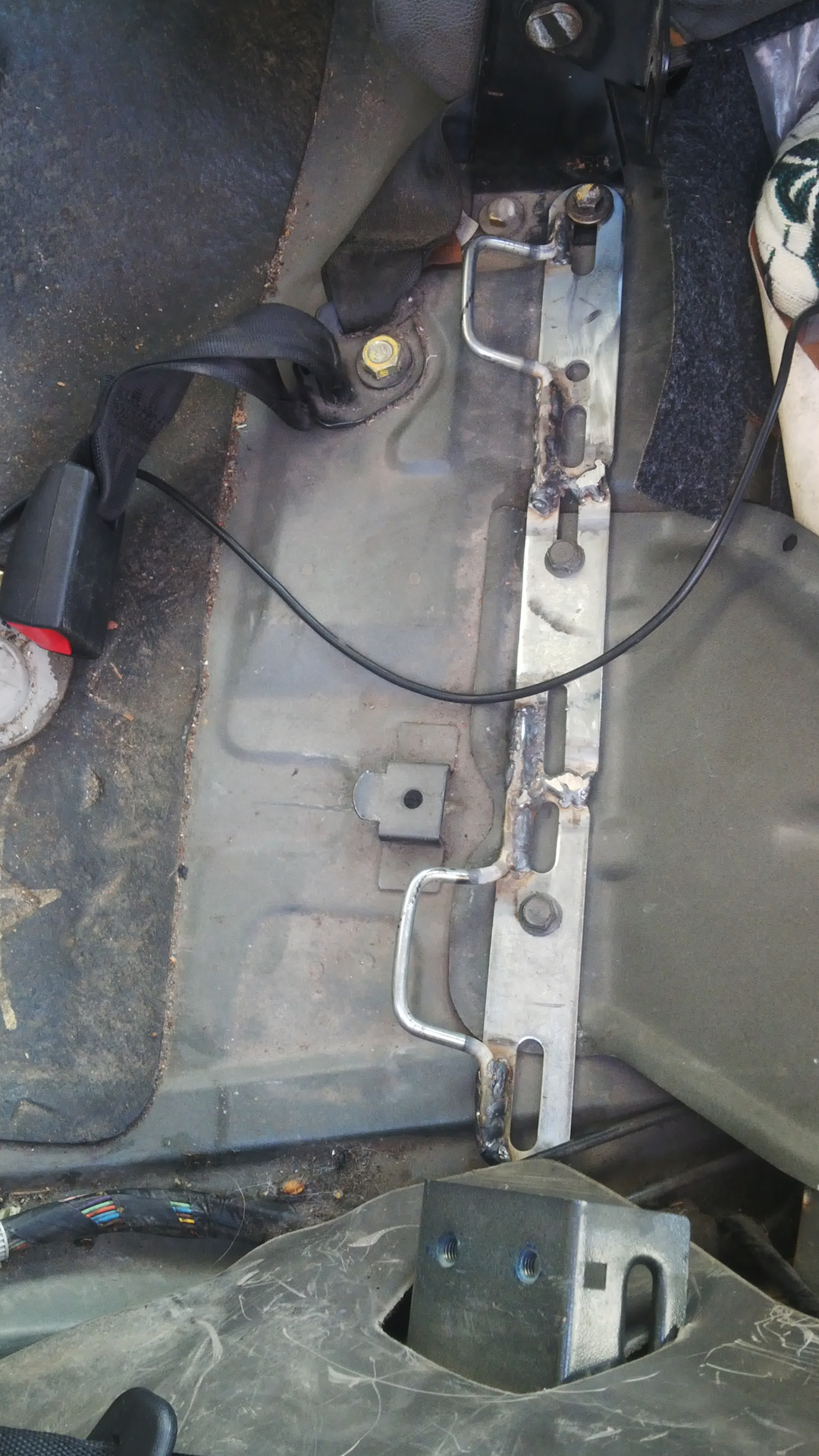

Эти крепления устанавливаются на автомобили с 2004 г.в. так что наше авто просто их не получила)

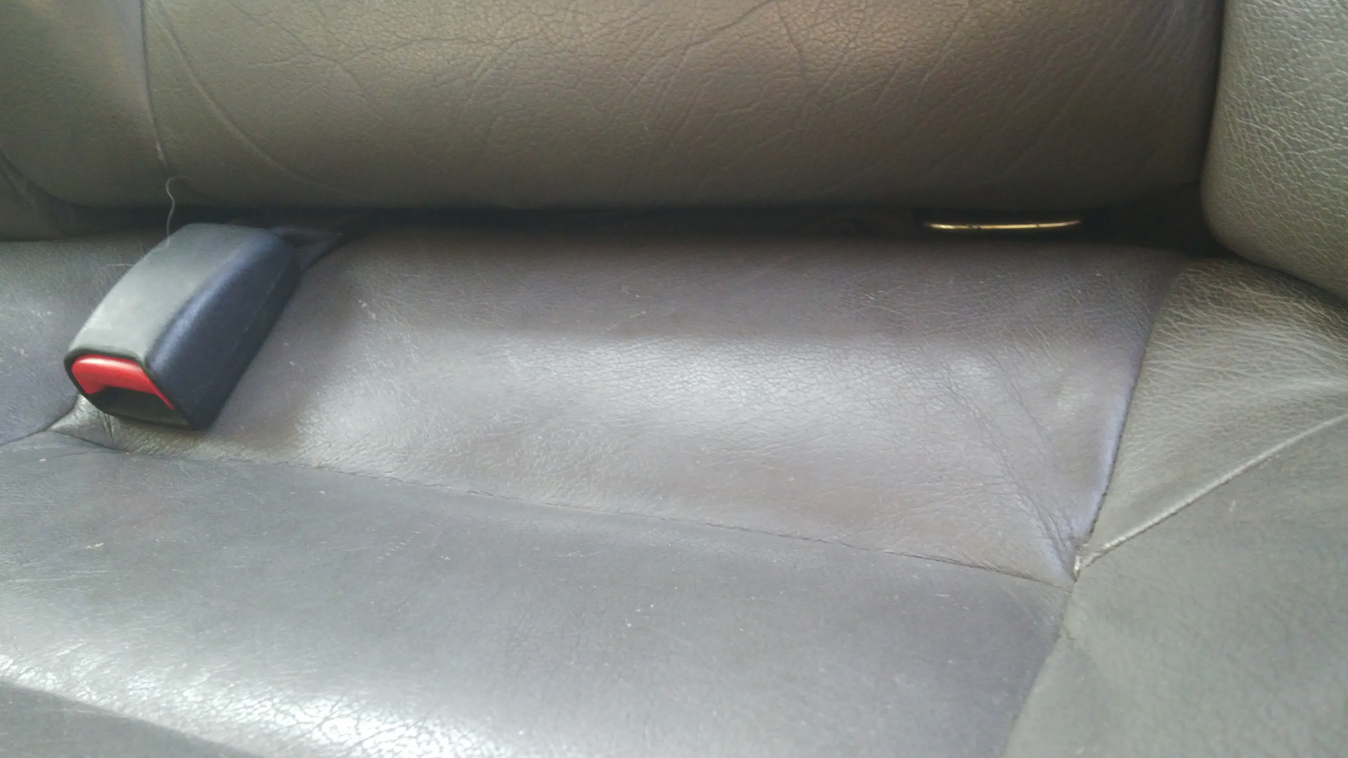

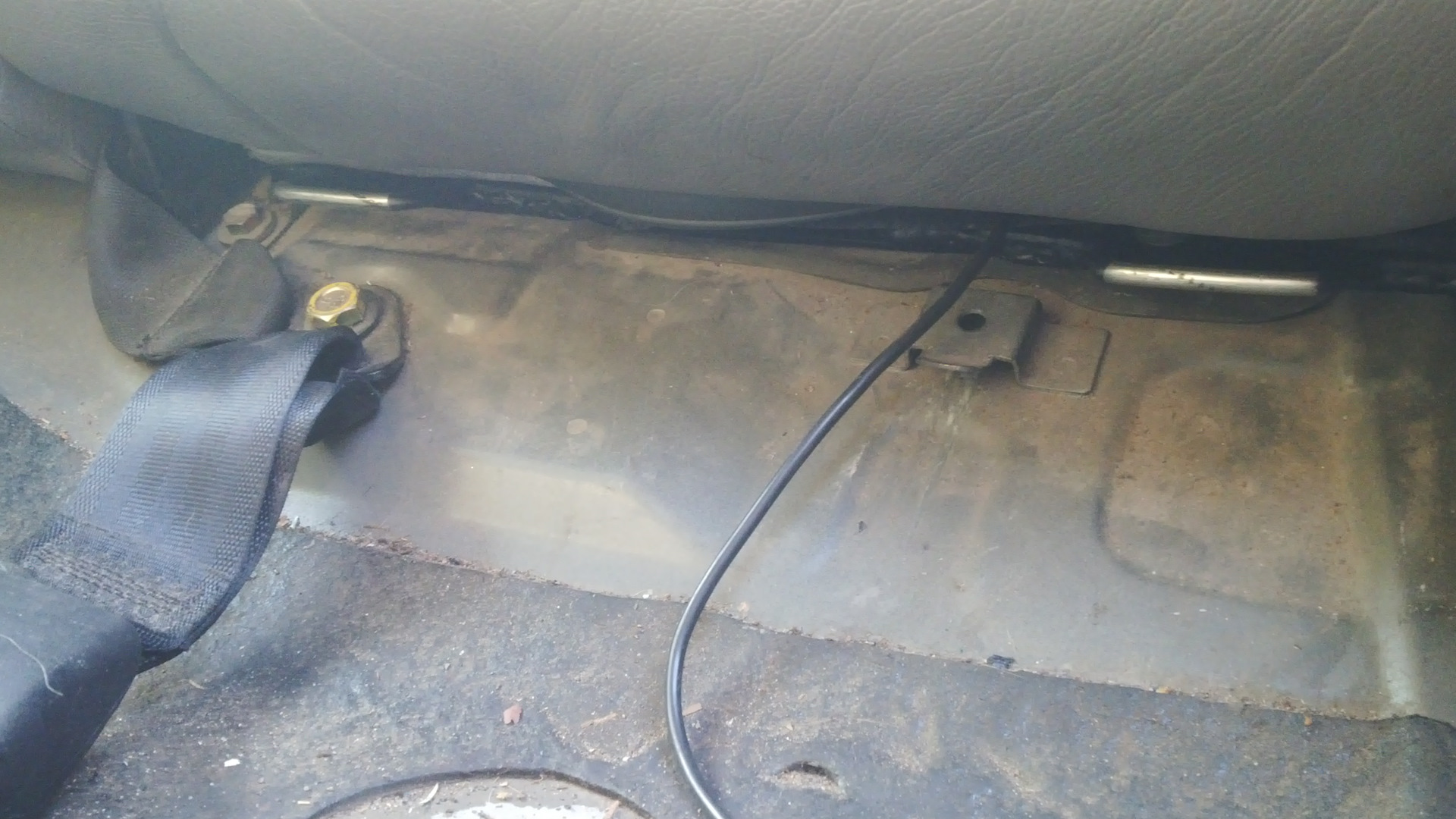

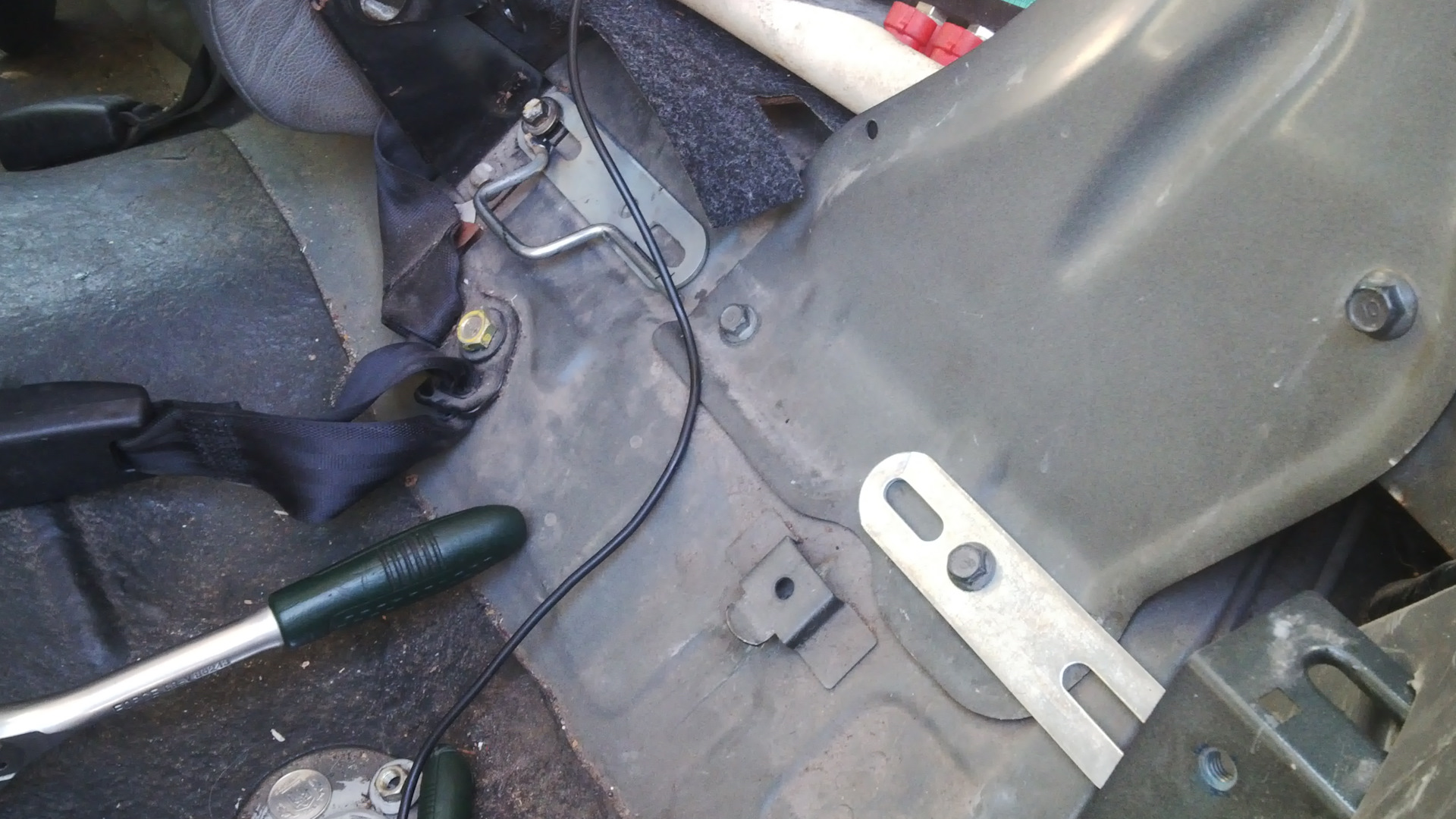

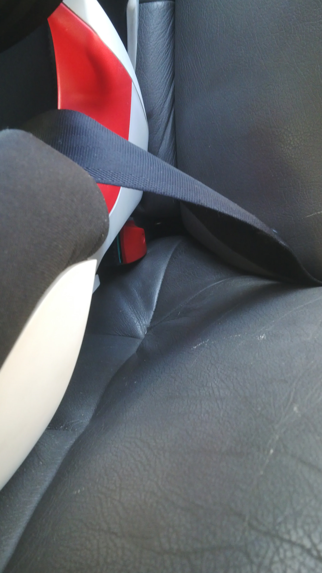

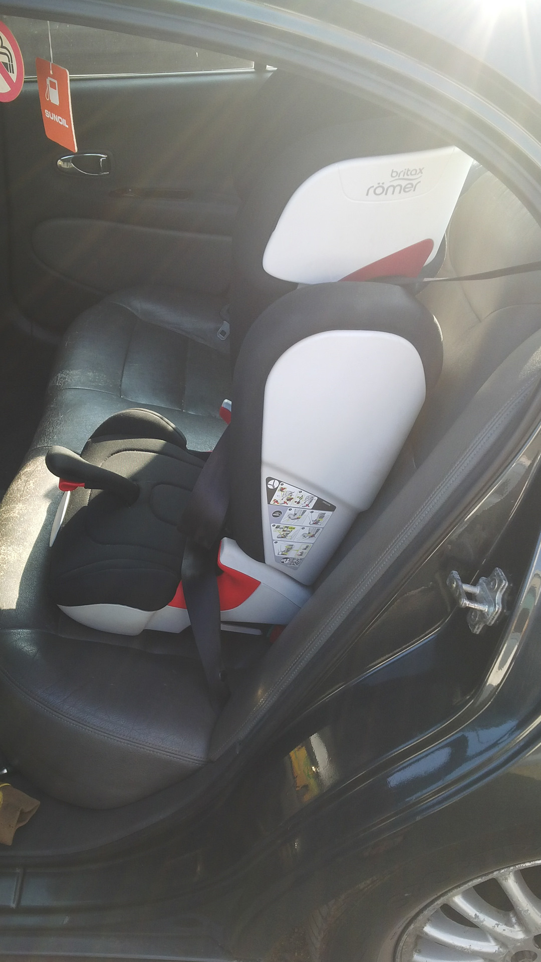

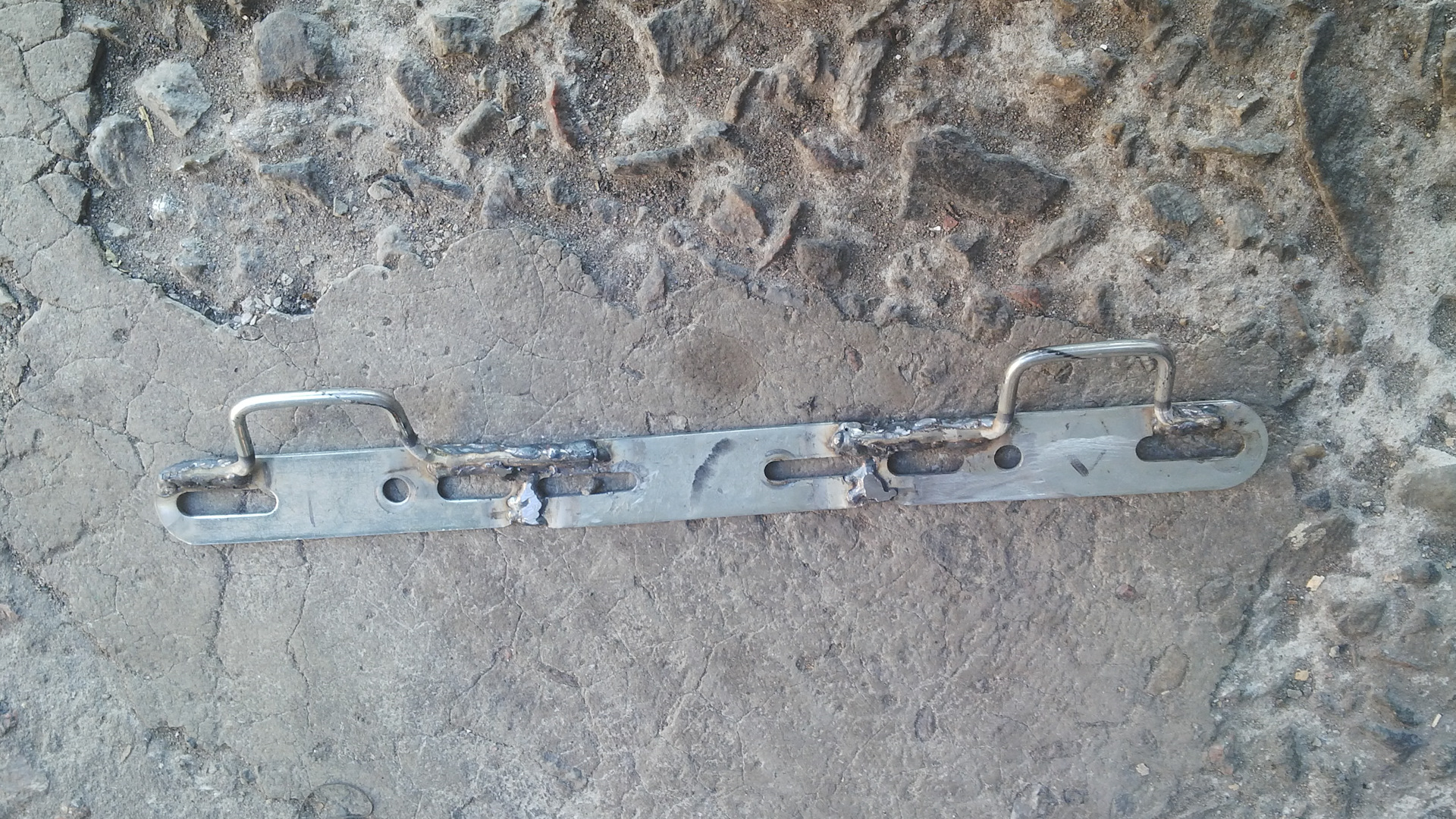

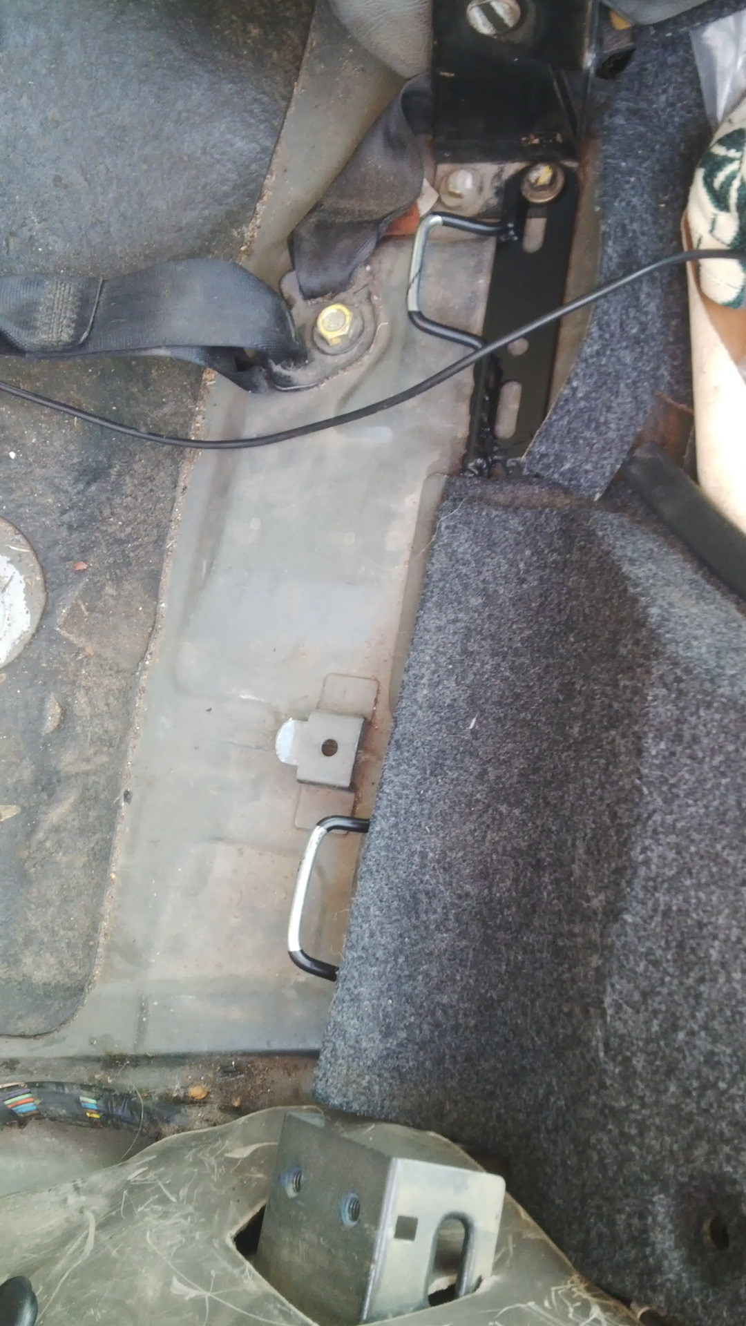

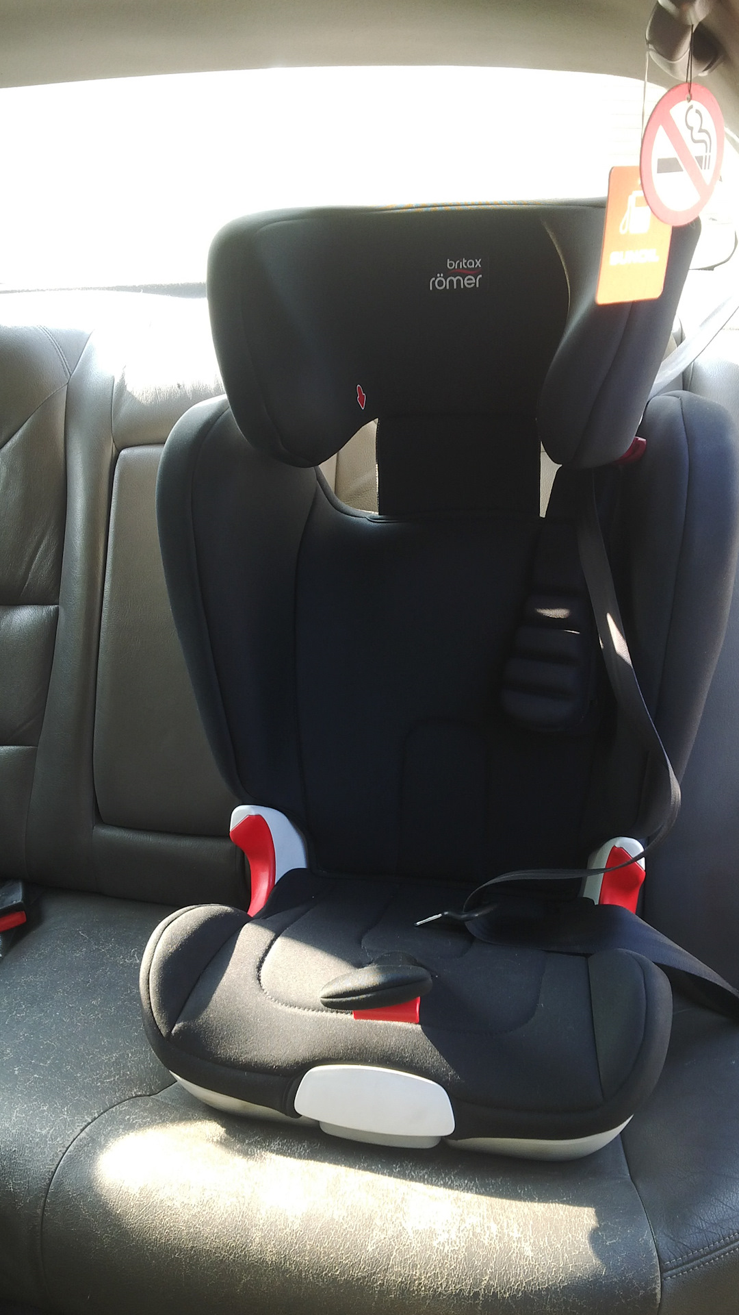

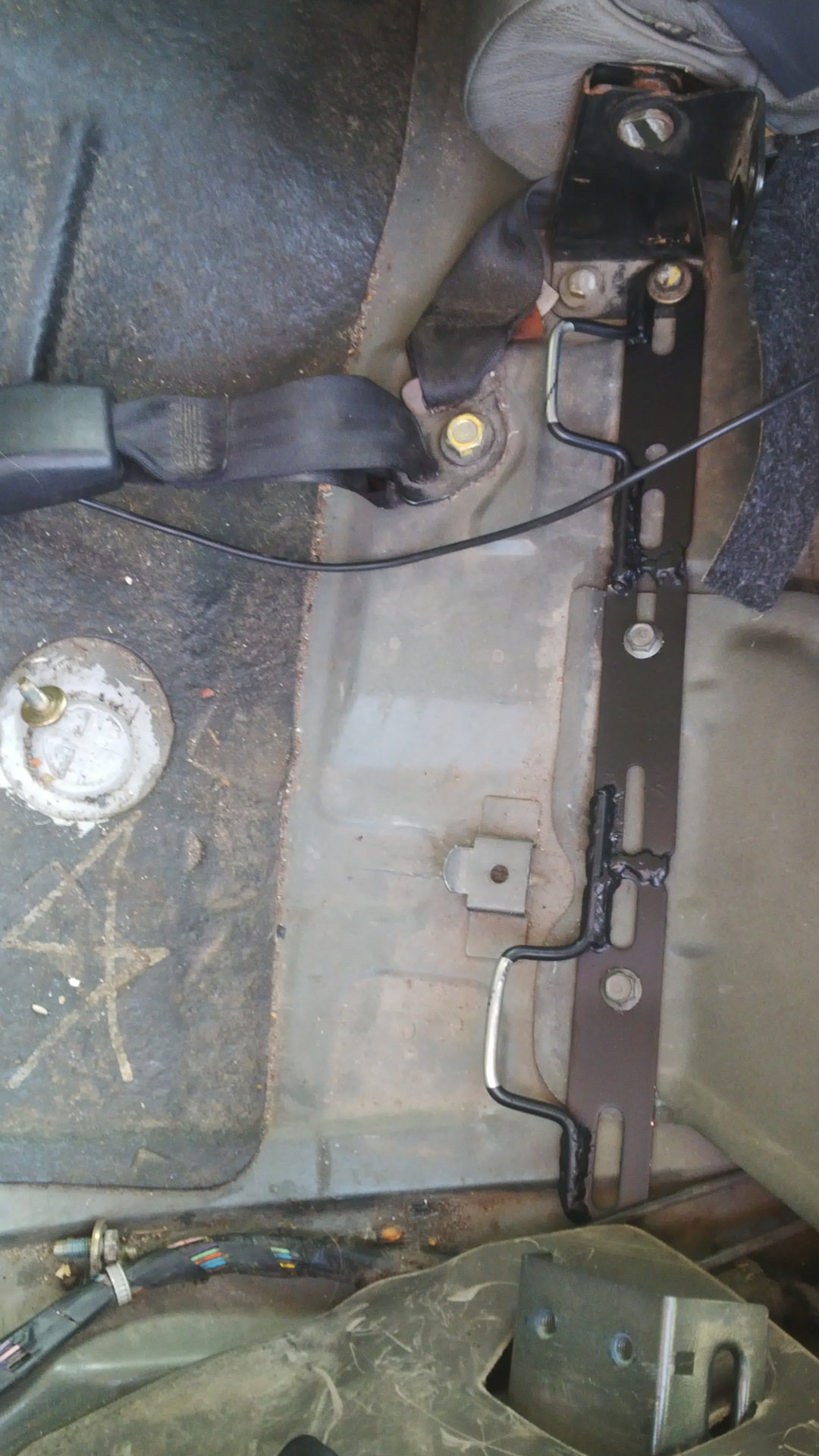

пришлось самому изготовить Isofix. Крепления сделал съемные из того что нашел на работе, размеры снимал со шкоды так что получились универсальные крепления
