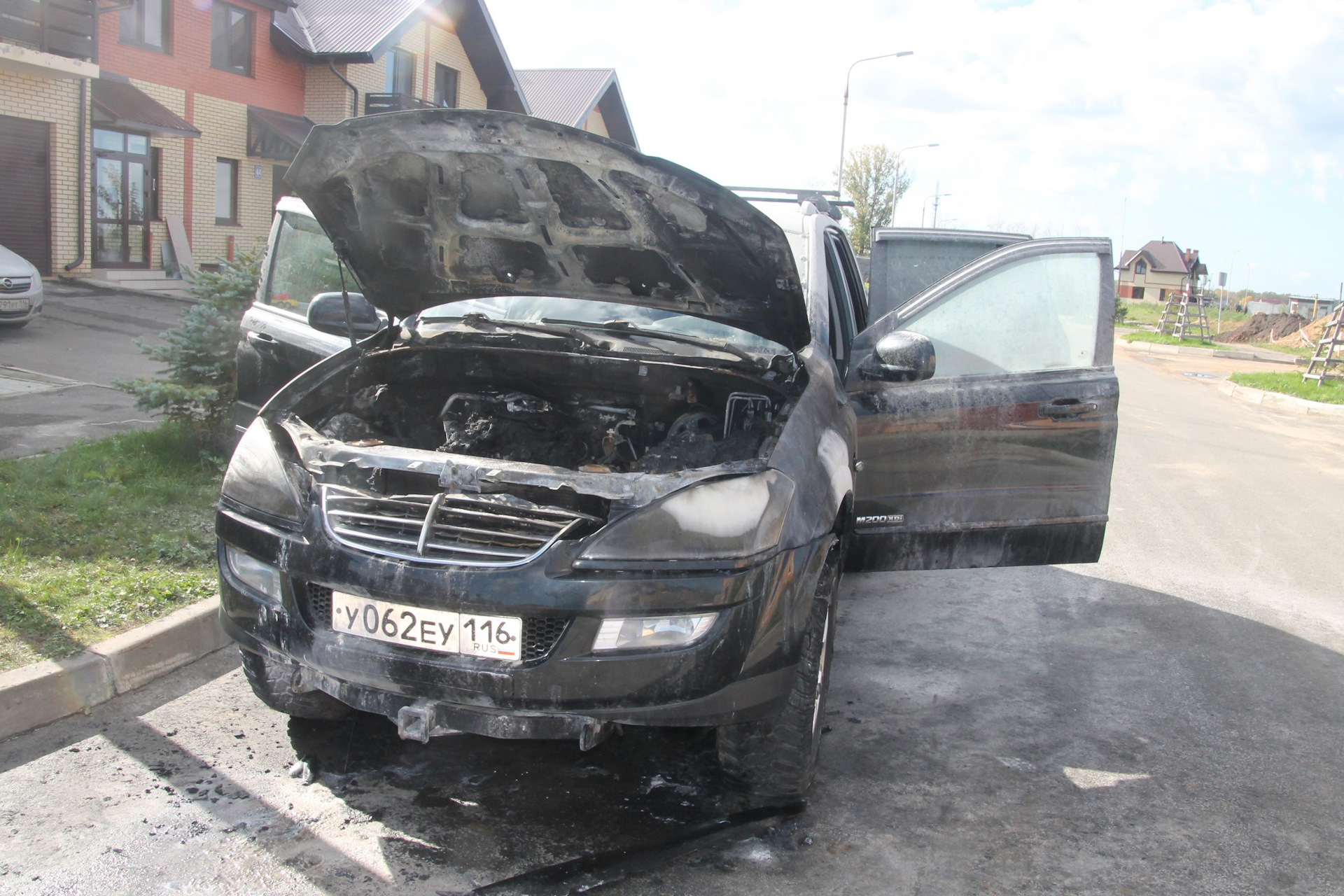

пишу с кровью на сердце.
Более бортжурнал не пополниться и не успел я кай прокачать как хотел.
30.09.16 в офисе сан-енга было успешно пройдено ТО-60. Сказали что авто в отличном состоянии.

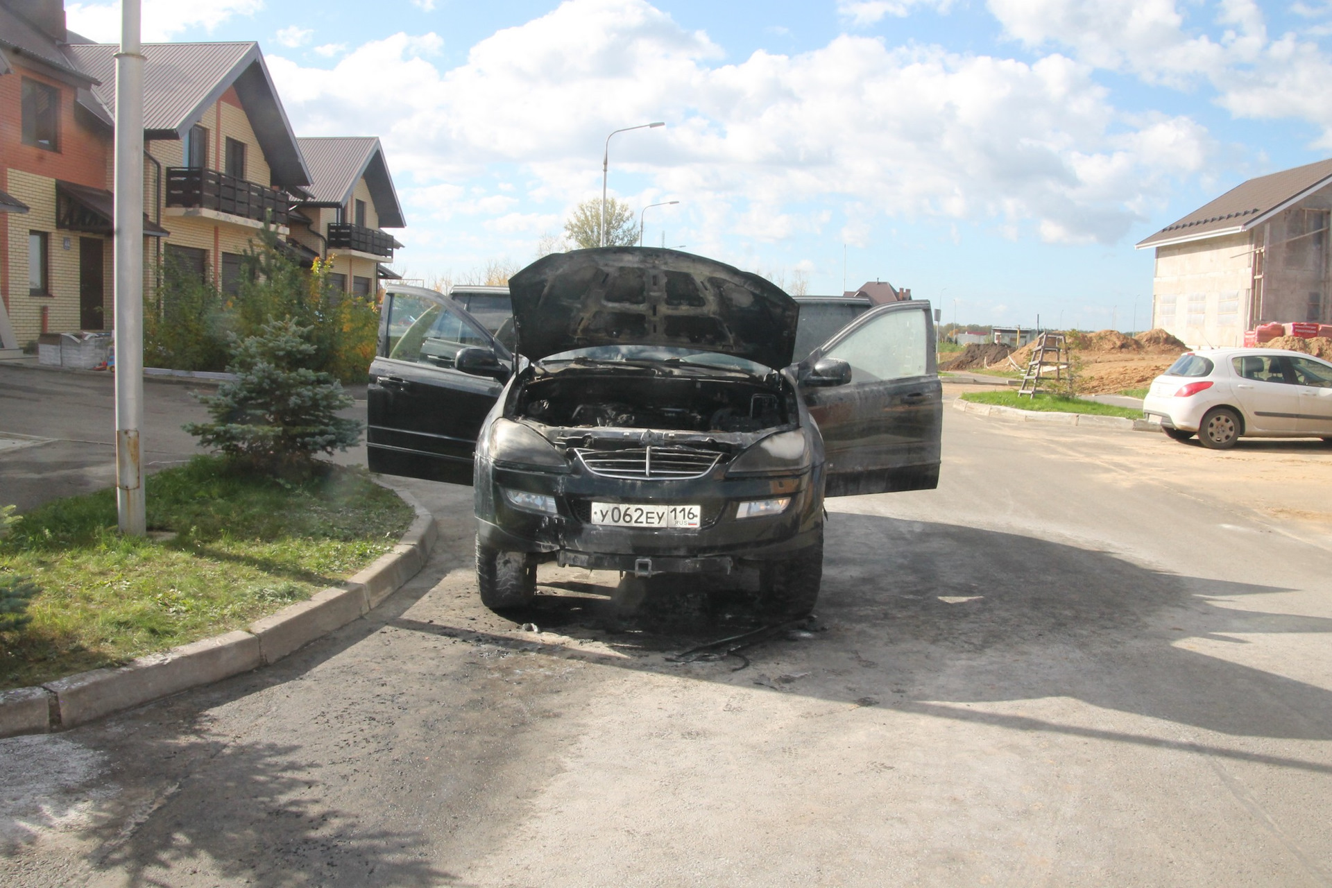

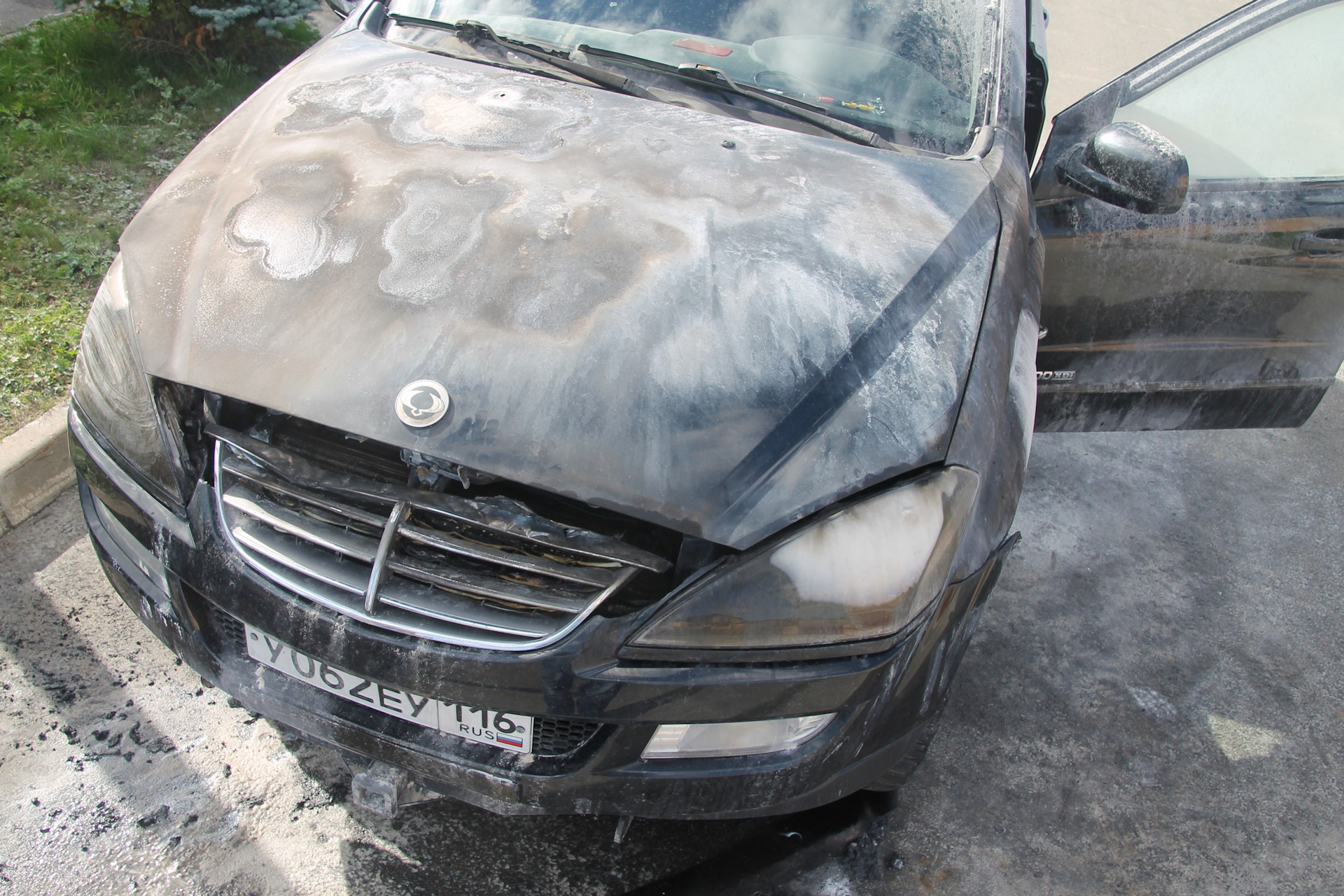

01.10.16 (на следующий день) вечером я с женой и годовалым сыном поехал домой. Заехав на территорию котеджного поселка, и проехав пост охраны мы почувствовали запах дыма, подумали что на улице что то горит. Через минуту запах был сильным и я остановился убедиться что это не от машины запах. Я вышел и увидел что из под капота пошел сильный дым. Так как темно уже было то сразу видно было что под капотом пламя бушует. Я сразу остановил двигатель вытащив ключи и жену-ребенка вытащил из машины которая мновенно заполнилась дымом. Соседям сказал чтоб вызвали пожарных и полицию. Достал огнетушитель но капот открыть не было возможности изза дыма и огня который за минуту-две разбушевался вовсю. С соседних котеджей народ побежал со своими огнетушителями из машин, ведрами с водой, шлангами с водой. Водой потушить не получалось, пытались хотябы сдержать огонь чтоб вся машина не разгорелась и не взорвалась. Когда передняя часть радиатора расплавилась мы смогли высадить в подкапотное пространство пару огнетушителей что позволило сбить основное пламя и открыть капот. Пожарные приехали минут через 15, но уже основное пламя было потушено.
Итого: прошла машинка ТО60 где выполнялось много работ. И на следующий день машина просто на ходу за пару минут разгорается и сгорает … интересное совпадение.
Также, по гарантии около месяца назад меняли верхнюю часть двигателя, изза того что вырвало форсунку. Полагаю что тут тоже есть взаимосвязь.
А что если бы это произошло на трассе когда жена за рулем и ребенок пристегнут ?! Даже думать не хочу о том что могло бы произойти. Жена была в истерике, ребенок дымом надышался.
Вот такая история.
Всем удачи на дорогах!

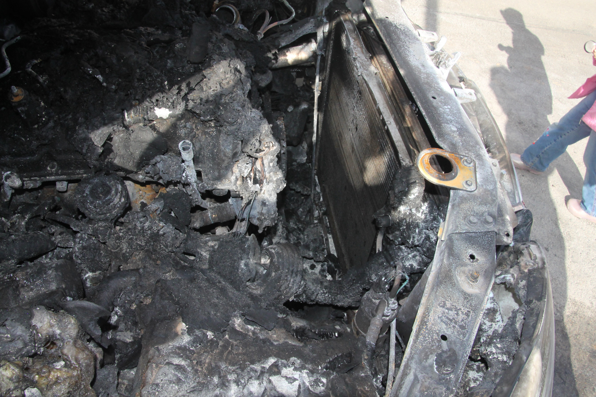

Сочувствую! Дизель и сгорел?!

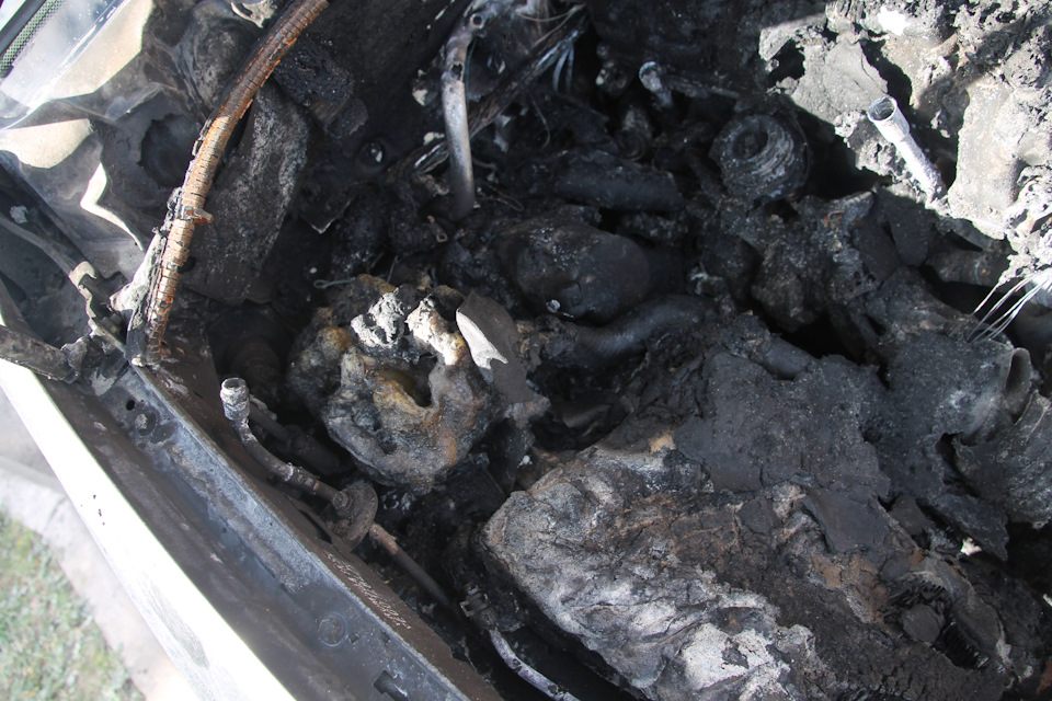

Где очаг возгорания не видно?
Очаг хз где был, не мог определить в тот момент
Соболезную! Главное что семья не пострадала!
Я не каждый день еду в загоревшей машине, потому я действовал как любой другой мужчина, сначала семья, потом все остальное. Что верно делал что не так … Я не пожарник, делал что мог и что было под рукой, как и десяток остальных помогающих мне мужчин. Не думаю что тут вообще критика уместна! Если вы бывалый, рад за вас, но я первый, и надеюсь последний раз был в такой ситуации.
Сочувствую. И думаю. Дизель. Вот так, как бензин, раз и не потушить…что то тут не так. Ну отсутствие или не умение пользоваться огнетушителями, это конечно Ваш минус, но вот всё остальное в голове не укладывается.
Сверху заливали капот водой чтоб не распространялся огонь. Пытались лидь под капот но безуспешно. Когда капот искоробило и решетка расправилась то пару огнетушителей высадили именно в подкапотное пространство что позволило погасить основное воспламенение. Потом смогли открыть капот и дотушить остальное.
Сверху лить, бесполезно в любом случае. Нужно сразу открывать капот, определять источник и туда лить. В варианте с дизельной, а не бензиновой машиной, спешно семью спасать необходимости нет. Нужно просто сразу тушить. Есть некоторый опыт тушения возгорания дизельных тягачей, на трассе.

Где хоть примерно, в какой части подкапотки, был очаг, можешь сказать?

надо искать точку возгорания. на ТО60 вроде меняется топливный фильтр — возможно там патрубок соскочил какойнибудь и на коллектор выхлопной соляр пошел.
Фильтр с одной стороны, коллектор с другой. Думается мне, что дело в электрике.
А что могли трогать в электрике на ТО60?
Перед ТО60 человеку "голову" меняли, т.к. форса вылетела и сорвала резьбу.
это как "вылетела"?
Ну замена головы все равно с электрикой силовой перекликается мало. Датчики все на разъемах же а не на скрутках
Насчет форсы у автора в бж инфа есть. Если быть точным, то не вылетела, а низенько приподлетела.
По электрике можно только предполагать. Вскрытие покажет.
эти двигатели еще и взрываются и возгораются… что-то страшно жить стало
Яндекс больше таких случаев не знает
bokarevdos
Если есть автоюристы или разбирающийся люди в таких ситуациях, буду рад услышать советы и мои шансы и на какой исход. Спасибо единомышленники заранее.
Был случай, когда после ТО автоломастеры не защелкнули до конца наконечник топливопровода на фильтр и VW благополучно сгорел на следующий день. Надо поднимать заказ-наряд и смотреть что делалось
VW был бензиновый, наверное, а не дизель.
Дизель, микрик, не помню как назывался. Там все на коллектор попадало. Водила, когда унюхал запах соляры, остановился, тут и полыхнуло.
