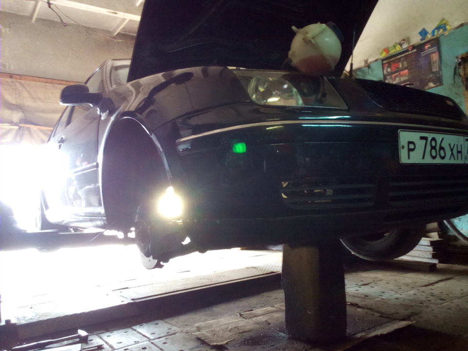

При покупке бывший владелец сказал что движок не много масло есть, гдет о 600 мл от замены до замены, оглядев движок видно были подтеки из под крышки клапанов, это и успокоило. Другая проблема нашлась через неделю вторую, заметил что уходит антифриз, потом все больше и больше, грешил на помпу, она и оказалась, как раз собирался заказывать комплект ГРМ и расходников для замены масла и фильтров.
Далее беда не много другая, троило на холодную, именно при нажатии газа, грешил на свечи или броне провода, и только не много грешил на бензонасос, поехал к диагносту, оказалось все проблемы объединились: 3 цилиндр пропускает искру, и бедная смесь бензина, даже 1бара не давало.

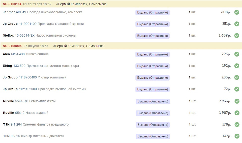

Ну и после заказа запчастей было все поменяно, ГРМ и масло в сервисе, а бензонасос, провода и фильтра сам.
