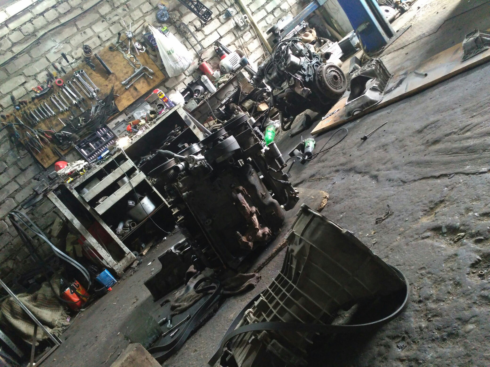

Итак: на скорпе стоял 2.9, коробка от 2.4. Т.к. движек подустал (толи датчик тупят то ли хз…как то вяленько стал ездить, не хватает мне) было решено менять движку. На тот же 2.9 — не, не стоит того. Капиталить тоже не хочу, и сказали мне что втыкается коробка от скорпа в эксплорер. Пробил инфу, посмотрел цены, подумал.
Ну собственно купил движку от ford explorer (далее эксп) 1991 года 4 литра v6.
Для инфы — 160 л.с., 305 крутящего. У скорпа — 145 л.с., 220 крутящего
Брал в принципе только из-за крутящего момента.
C навесным, с косой, мозгами акпп, без маховика, сцепы, корзины и стартера
Маховик, сцепа в сборе, стартер от моего.
Собираем все на коробке от 2.9 движка скорпа (у меня их две, вторая от 2.4)

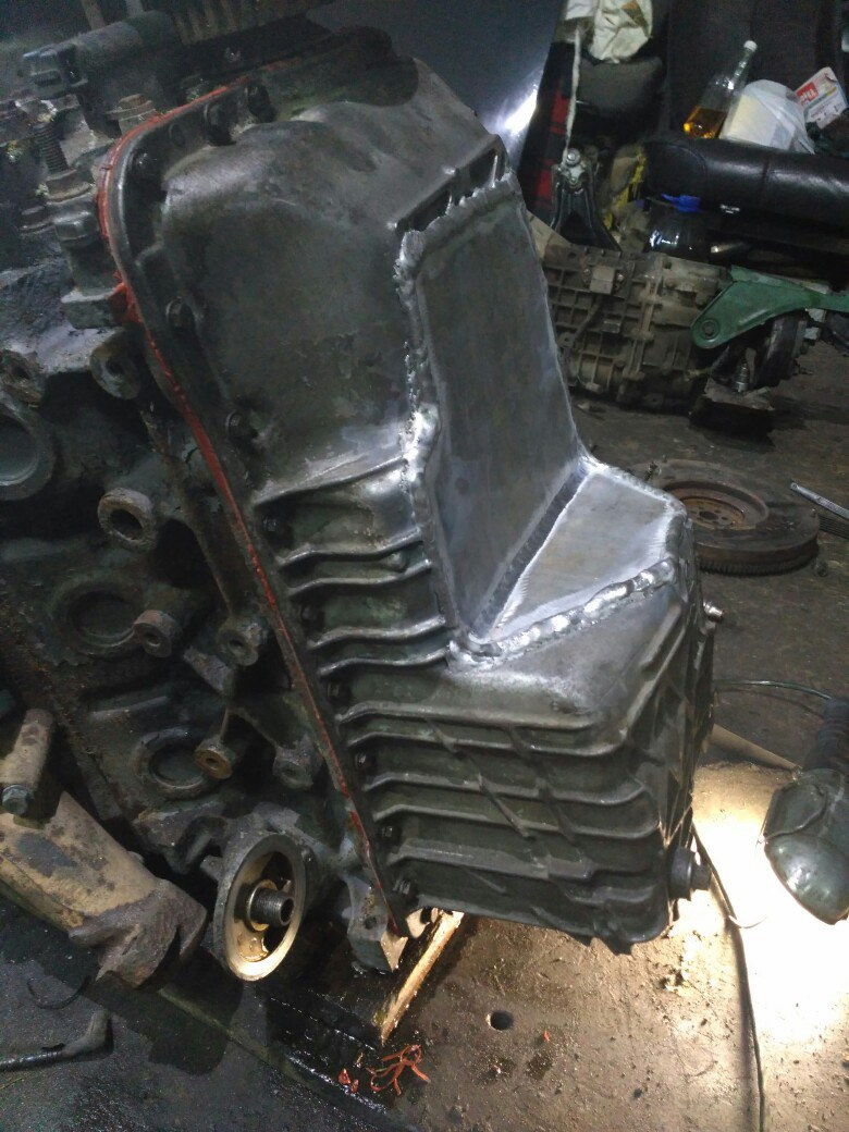

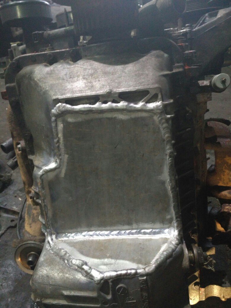

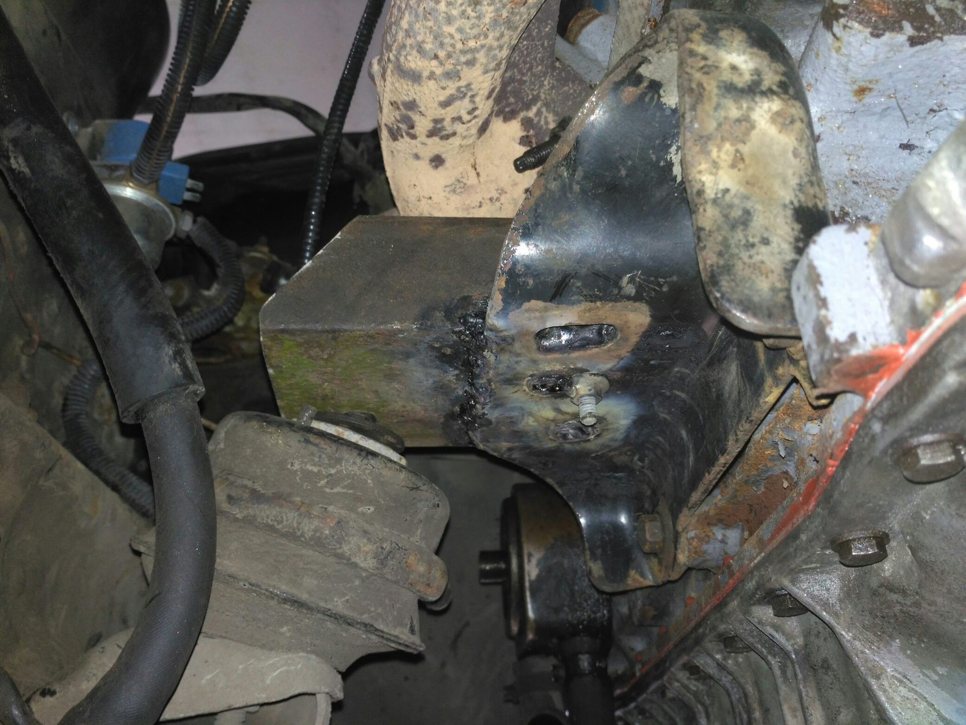

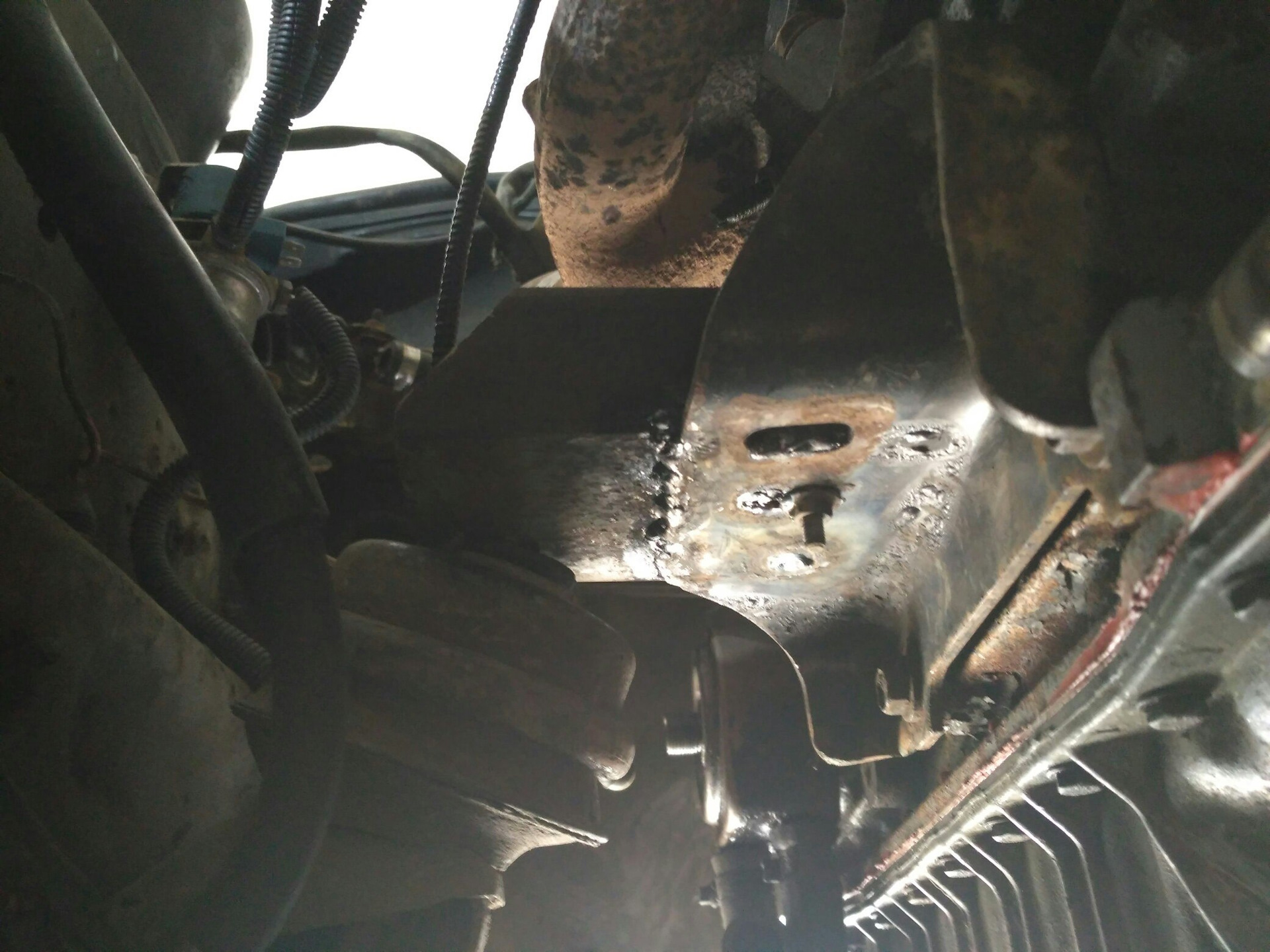

Далее картер от экспа выпирал на том месте, где балка у скорпа. Думали от скорпа поставить, но нет, с одной стороны идет не большое утолщение и в результате от скорпа тупо не подойдет. Было решено переваривать. Резанули, выпрямили, взяли алюминивую трубу, выпрямили, подрезали, сделали два куска (под углом, где балка) отдали сварщику — 2 часа, 2,5 тыс. руб и все готово. Встал на балку как родной (выглядит как скорповский, прямой) Благо на месте сварки не было абсолютно ничего (маслозабор идет дальше, в общем ничего не переделывали, просто переварили и все ок)

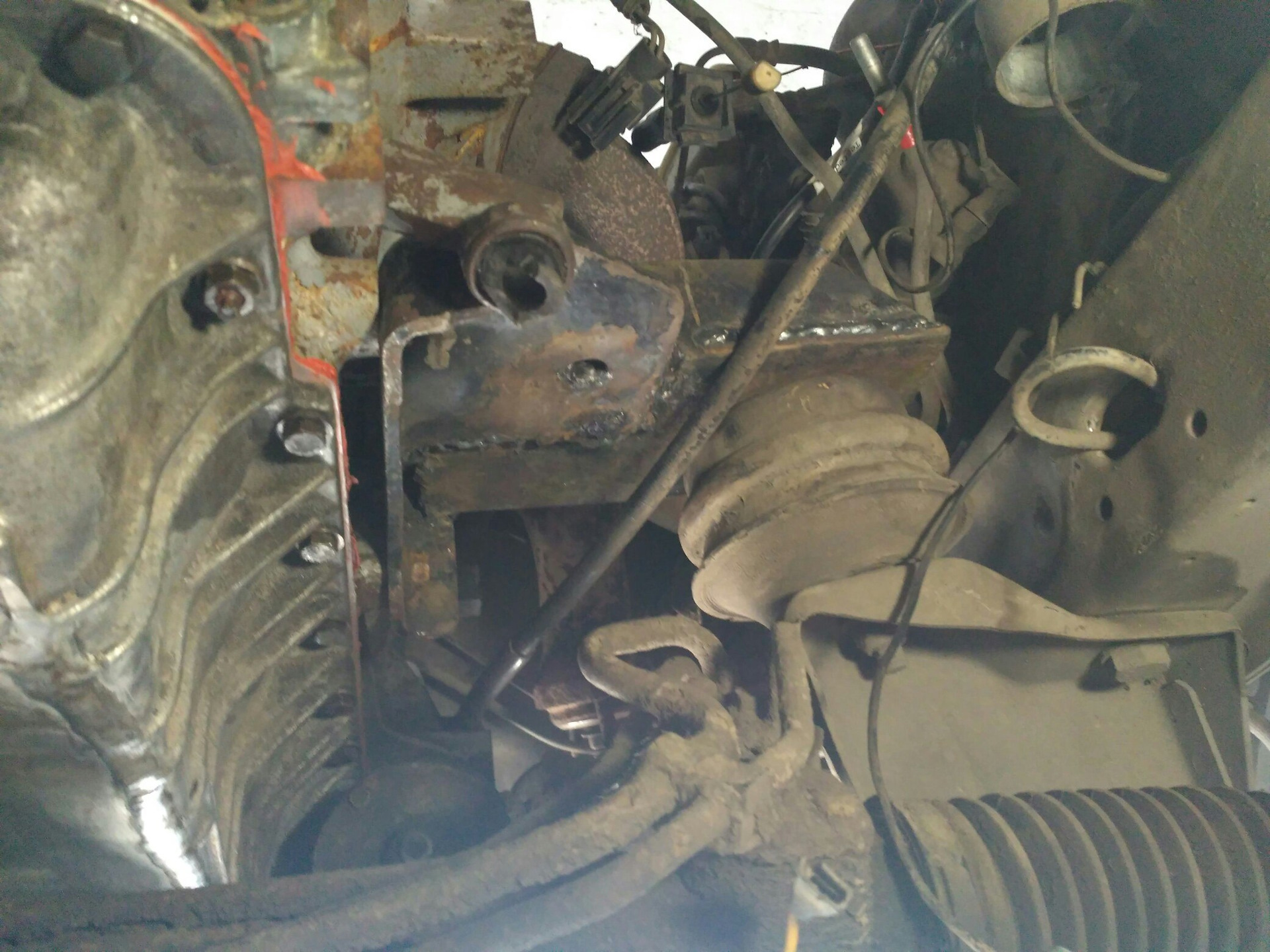

Далее лапы движка. Ни те ни другие не встают как надо. Для лап от экспа расстояние до подушки большое, а лапы от скорпа вообще не встают. Нашли пластину, прикинули, резанули. Для уточнения, лапы делали так, чтобы от колена до подушки было одинаковое расстояние с каждой стороны. Так же важен наклон движка, чтобы он встал ровно. Сами лапы сделали чуть под углом, чтобы наклон был чуть в центр, чтобы двиг не шатало из стороны в сторону. В принципе это удалось. Но на ходу пока не знаю.

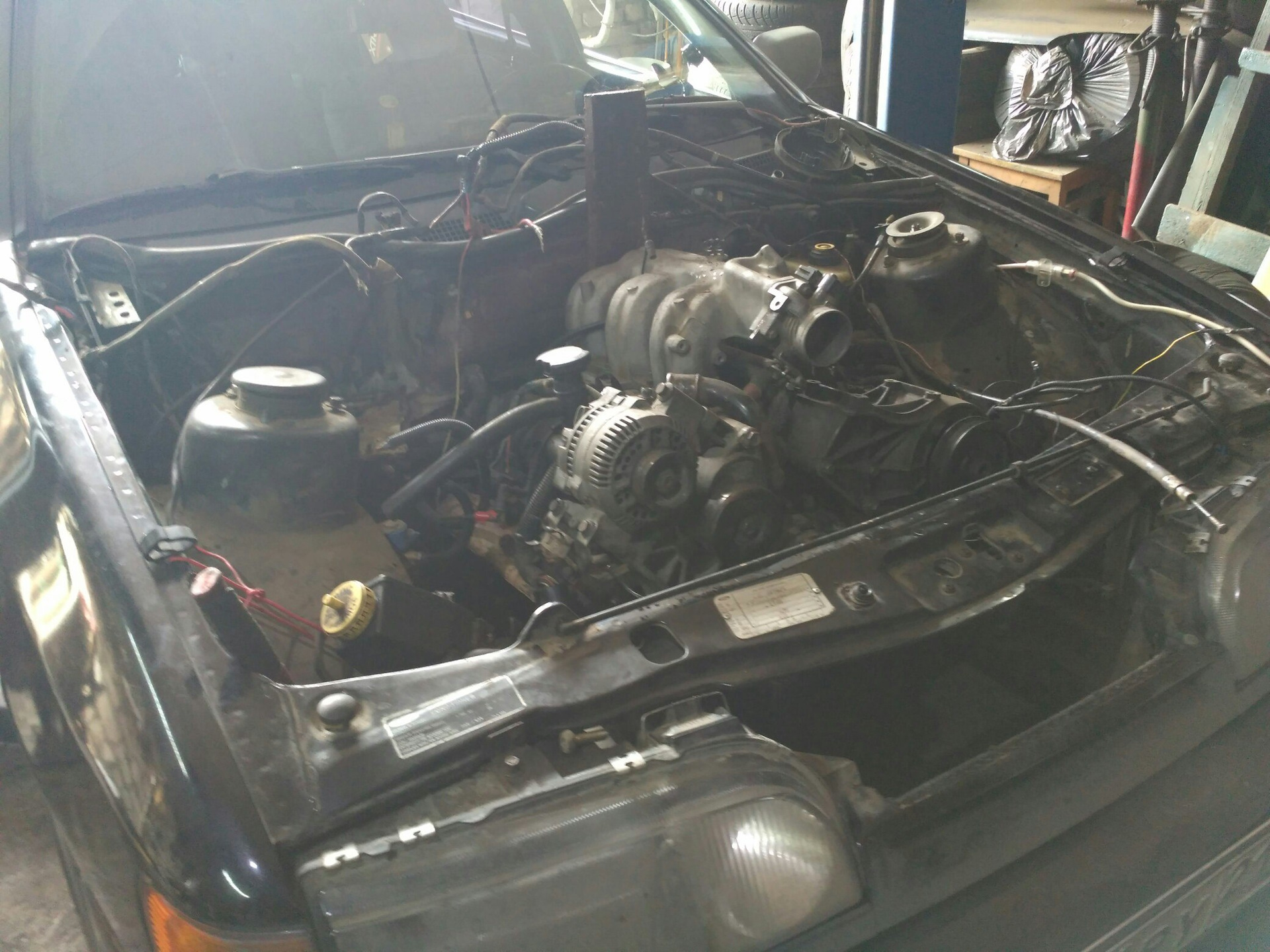

В итоге все собрали, все стоит. Большинство патрубков охлождения подошли, нету лишь обратки и верхнего правого на радиаторе, ибо он под переделку пойдет.
Убран вентиль на вискомуфте, на радиаторе стоит корпус под 2 вентилятора от вазика (переделал еще до этого, ибо вентилятор родной надоел, а корпус под переделку был уже)
Родной воздушный фильтр-бокс не лезет (он с ДМРВ) — пока еще не сделано, но скорее всего буду снимать ДМРВ и через патрубок ставить нулевик.
Самой же главной проблемой на сегодня — не было штуцеров на топливной рампе. Сейчас буду искать, покупать и ставить…
По проводке особо тоже не готово, лишь пока прикинули, не нашел нормальной схемы. Факт лишь в том, что особо не много переделывать надо. Уже вытащили скорповску и воткнули от экспа. Если я правильно понял, то нужно найти провода от бензонасоса и замка зажигания, возможно что-то еще.
Как минимум на косе экспа придется тянуть разъем ДМРВ в другую сторону двигателя, ибо с той стороны, где он вытянут сейчас нах-ся расширительный бачек и омывайка.
Кстати, ГУР был убран, надеюсь, временно. Шкивы не подходят и вообще в целом расположение навесного у экспа другое, поэтому пока был снят, шланги закрыты и ГУР ждет лучших времен.

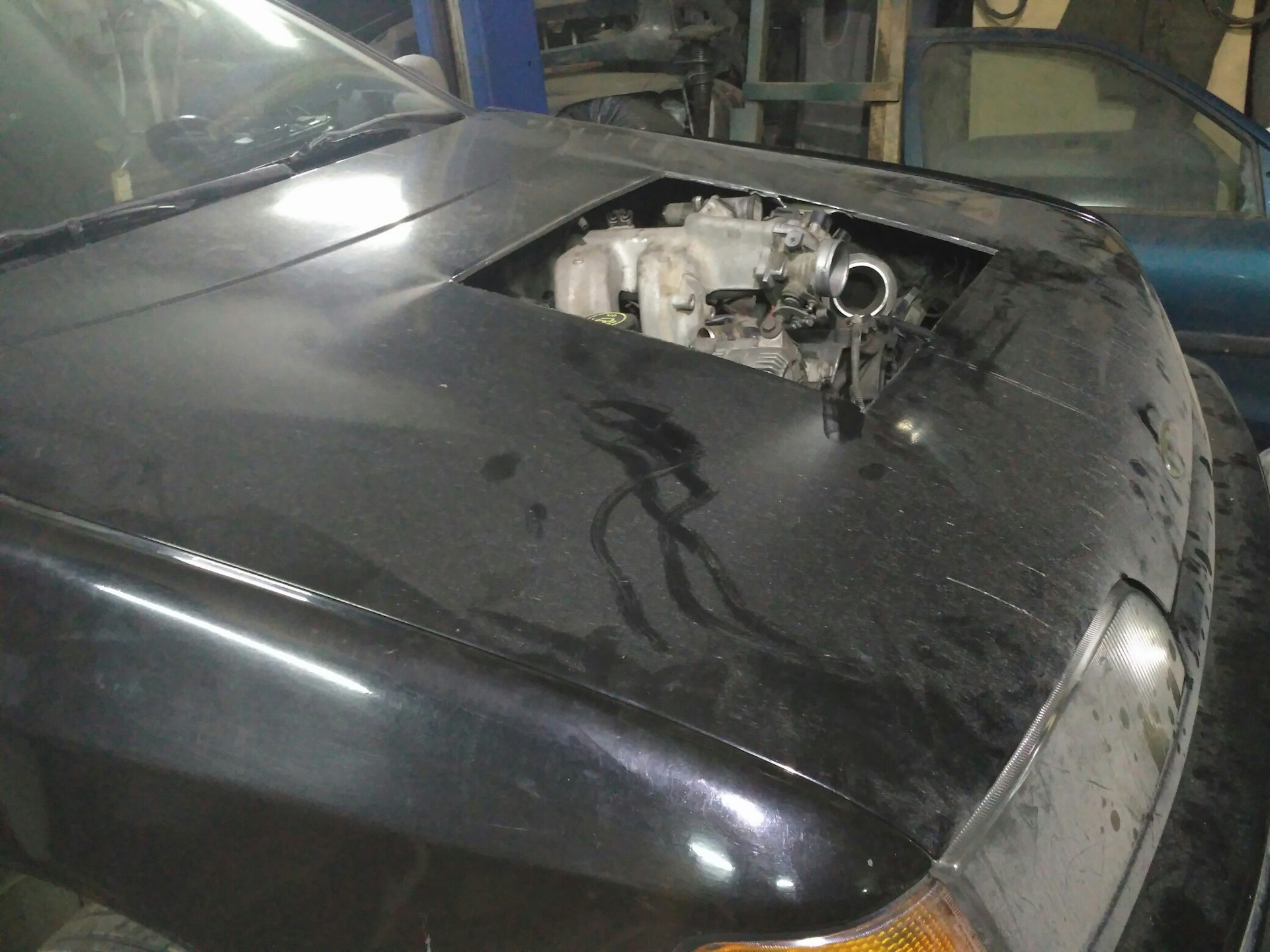

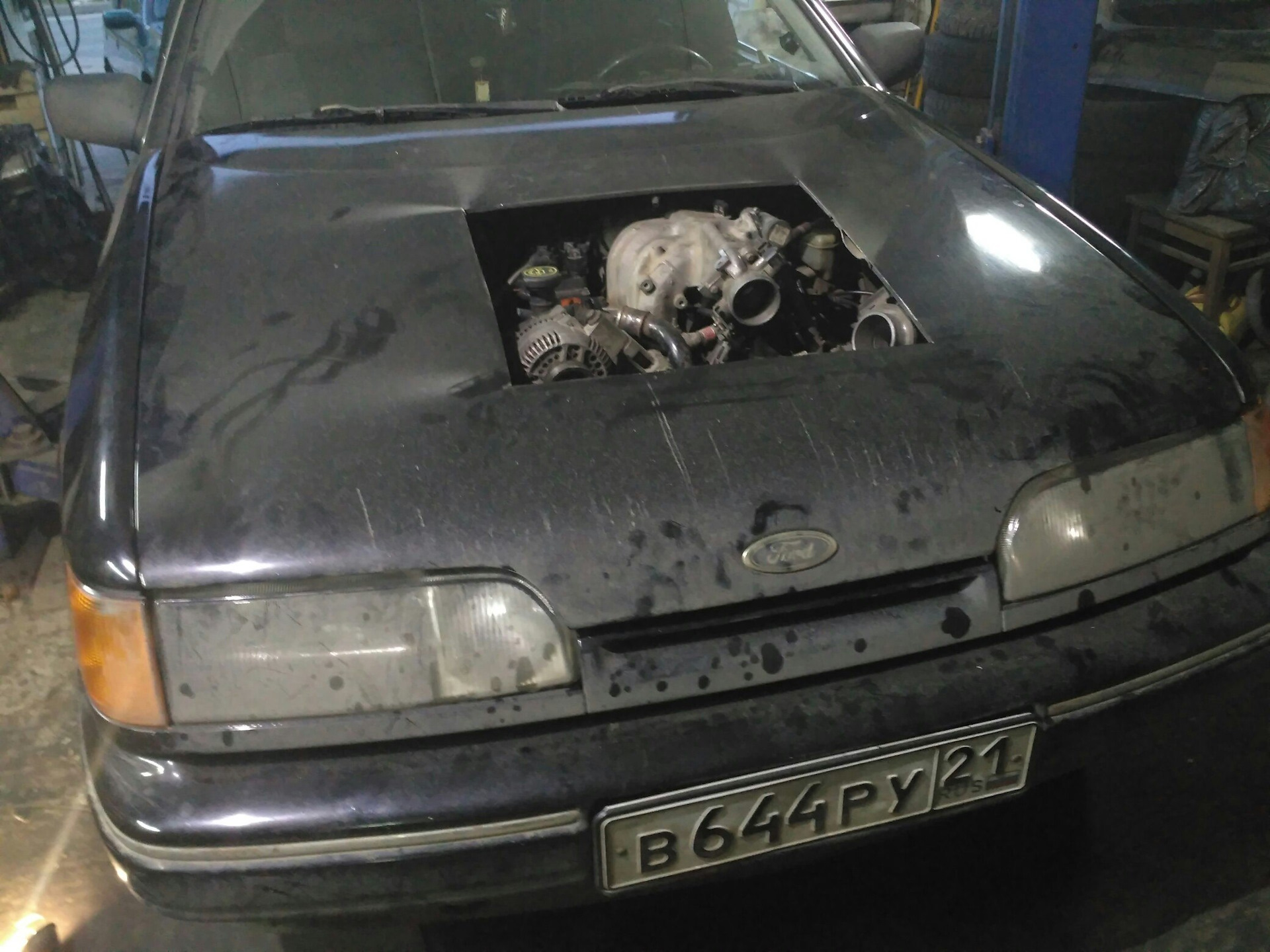

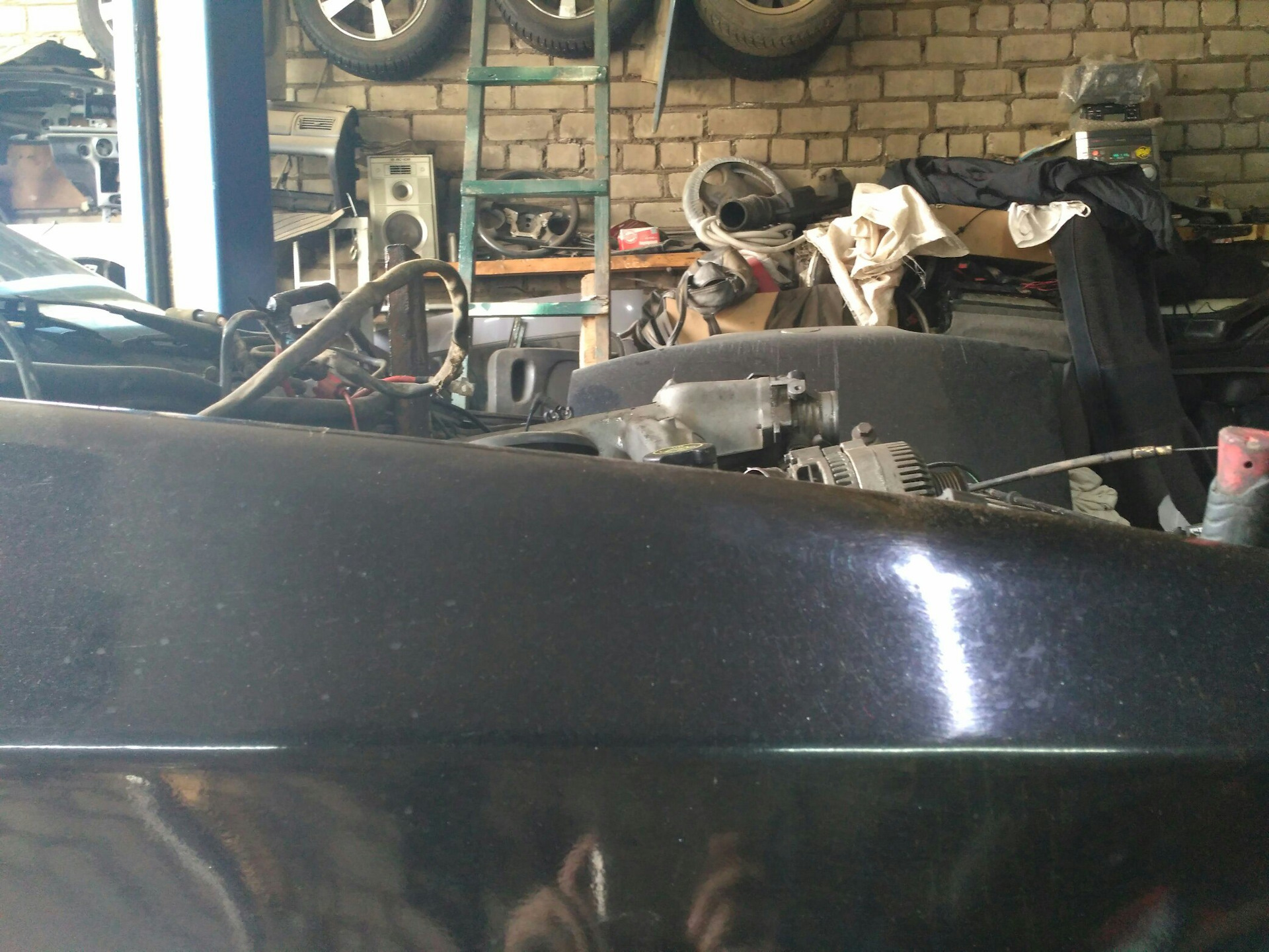

И самое интересное — движек не влез под капот…

кстати, а никто случайно не знает ли — что грозит за езду с таким капотом? )
А чё прикольный капот)))
