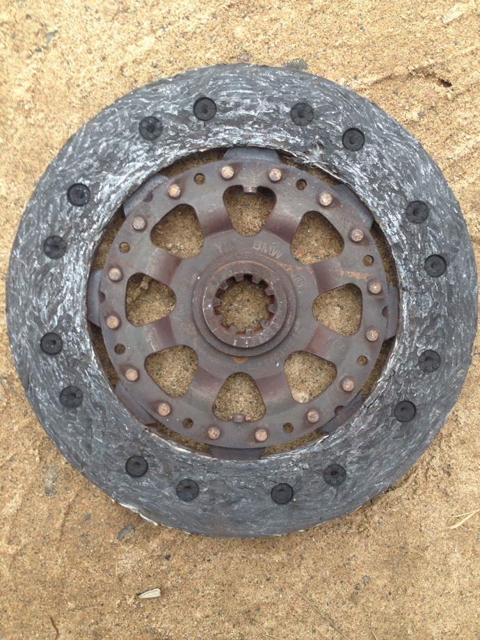

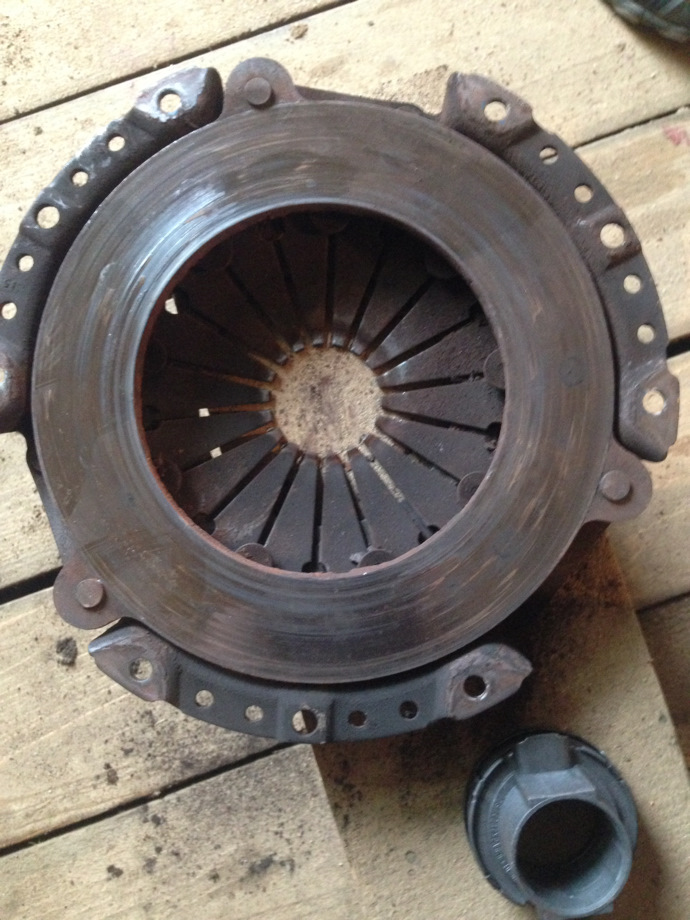

Вообщем в один прекрасный день, ехал и не доехал)
Умер диск сцепления причем резко, что даже не стронутся.
Сразу скажу всем, кто с этим столкнется! Лучше отдать в сервис. Меньше гемора. Я конечно при прошлом ремонте снимал подрамник, вывешивал двигатель чтобы снять поддон, но этот ремонт меня ужасно выбесил.
Так же добавлю!
При замене сцепления, обязательно покупайте новую вилку и рабочий цилиндр сцепления, либо рем комплккт со штоком
В противном случае, будет либо греметь вилка, либо проблемы с включением передач, пока новое сцепление

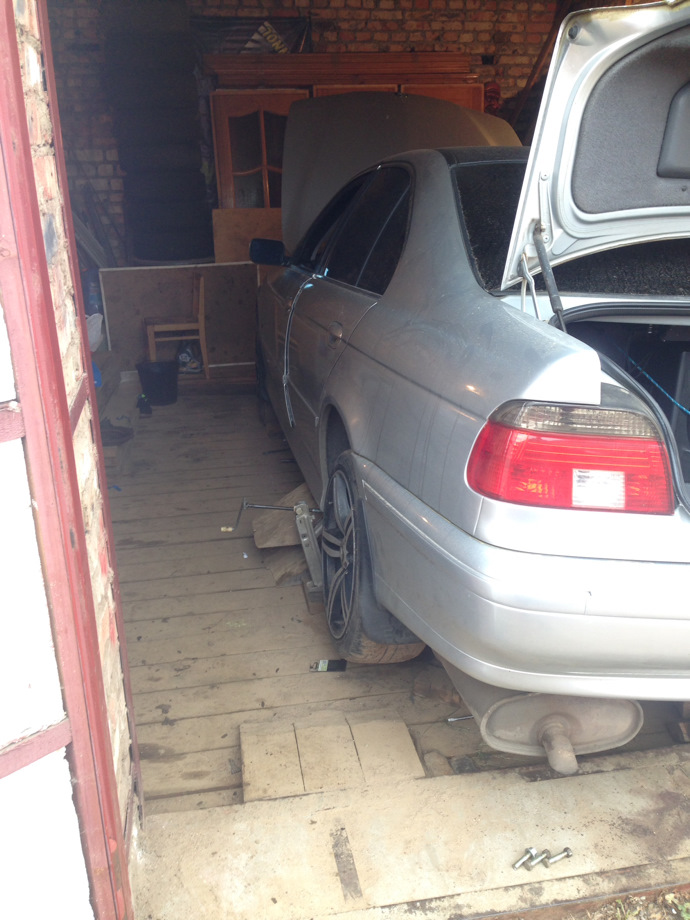

1. Снимаем защиту
2. Отстегиваем глушитель с заднего крепления, и выкручиваем поперчину с подушкой
3. Снимаем экран отражающий
4. Откручиваем подвесной и 3 болта кардана у коробки, отдергиваем его в сторону
5. Откручиваем 10 болтов кпп! Именно 10. Нигде не пишут что надо снимать стартер. И часто выходит верхний не видимый стартера потом не дает скинуть коробку
Для удобства советую запастись маленькой трещеткой. А чтобы увидить все болты, просто встать со стороны кардана и смотреть над коробкой.
6. Снимается Фишка заднего хода и рабочий цилиндр
7. Коробку скидывть вдвоем! Весит прилично) Снять можно но поставить на место врятли)
А все остальное как у всех)

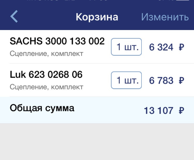

Приветствую! Подскажи друг, как показалаа себя сцепа сакс? Сколь прошло? Выбираю между сакс и люк.

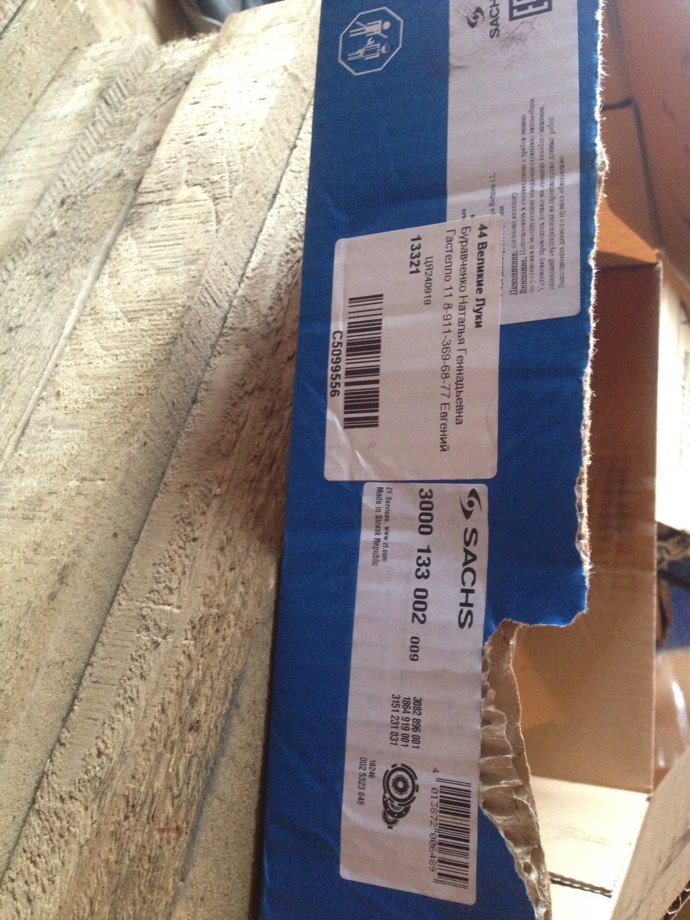

Ребят, подскажите пожалуйста. Грядёт замена сцепления. Какой комплект лучше взять? Luk, Sachs, Valeo ?
Они все принципиально одинаковые.
Сакс и люк фактически одно и тоже качество
Я сам заказывал Люк, пришел сакс
50 тыс отъездил все четко))

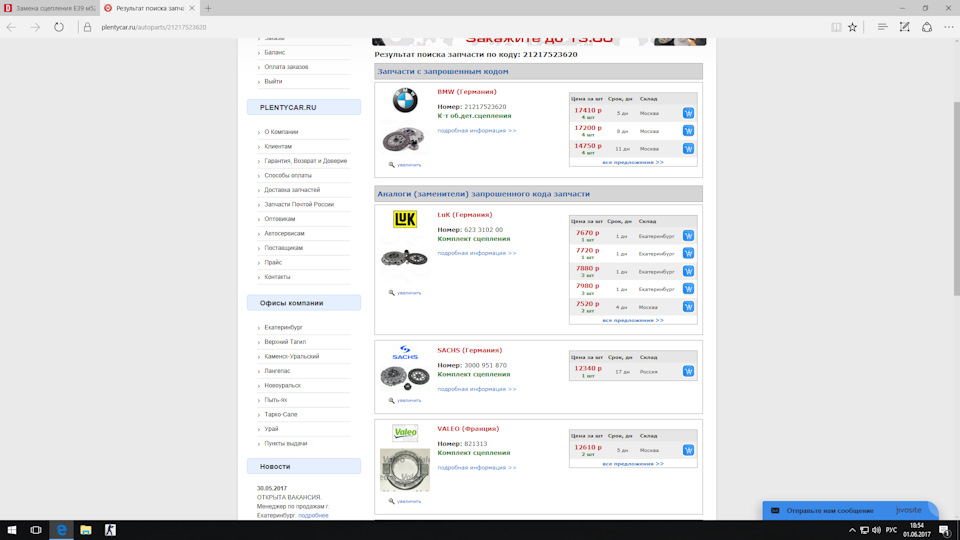

Есть Luk за 7500, есть Sachs за 12500. Почему такие разные цены? Можешь скинуть номер детали этого Люка?

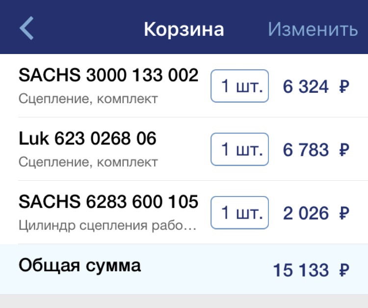

И ещё, выжимать сцепление туго даётся? Как оценишь: очень мягко, мягко, средне, тяжело ?
Все зависит от твоего рабочего цилиндра. Я поставил сразу же сакс оригинал и выжимается мягко довольно
У нас одинаковые сцепы?
Да
Если не затруднит, можешь подсказать номер этого цилиндра?

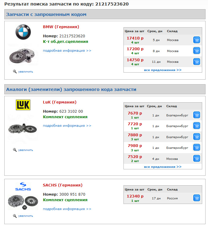

Блин, а почему у меня совсем другие запчасти выдаёт на сайте, когда я подбираю по VINу ?
Зарегай машину на экзисте по вину и все
Там смотри запчасти
Я там зарегистрирован. То же самое выдаёт и экзист

Не смотрел маркировку на картине и диске сцепления ? Я взял сакс а по факту диск и козина луковская) только выжимное сакс))
Вообще заказывал Люк) А пришло сакс) Маркировок глубоких опресовки не было ни где, только белые штампысакы и отлиты значки бмв
Dmitriy795
Единственное что могу сказать, до этого там было Люк и у него корзина по-жестче чем у сакса
