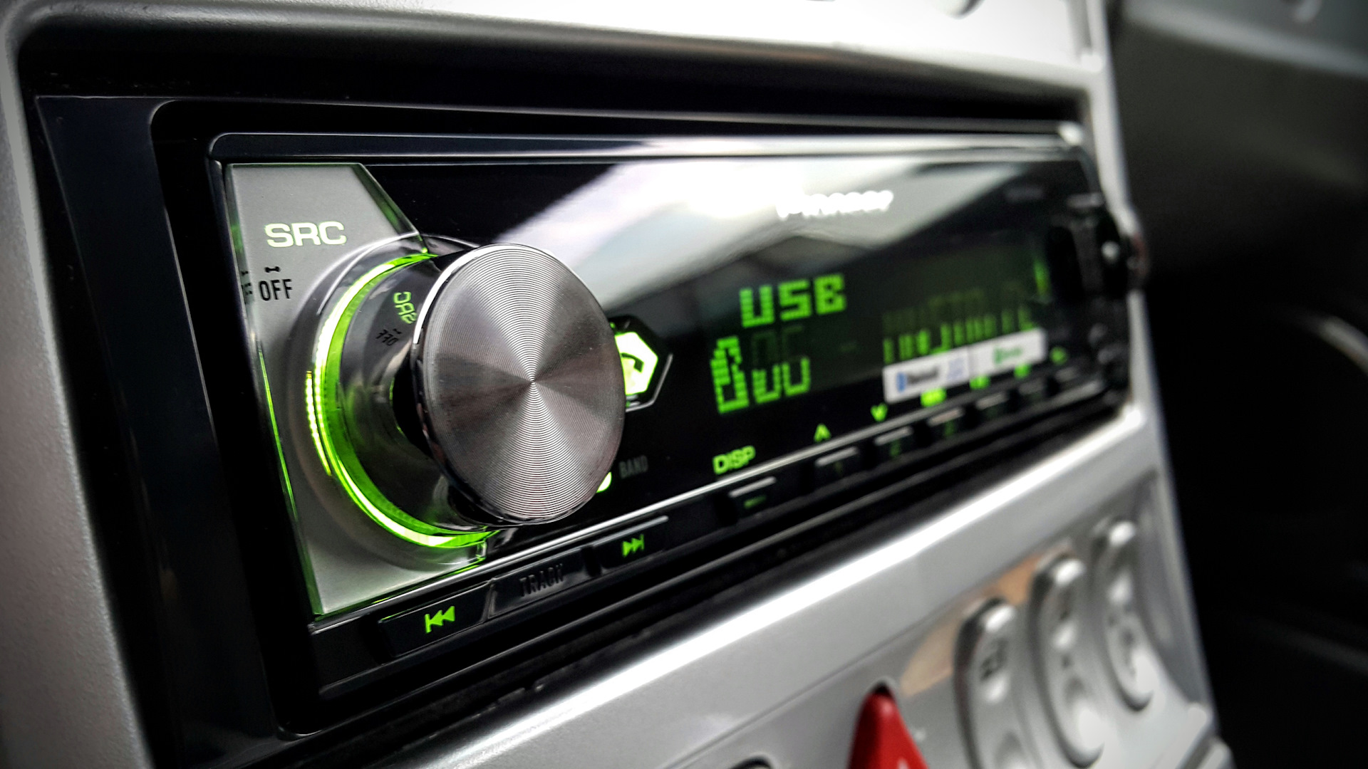

2. Замена старого ГУ Alpine 9886R на Pioneer MVH-X580BT

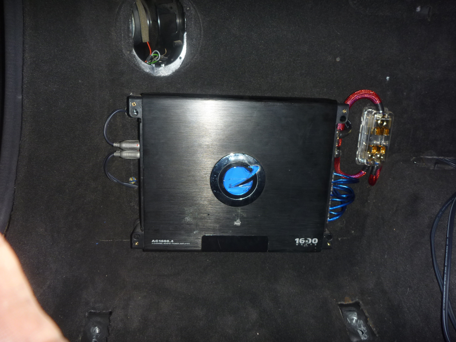

3. Переустанова и настройка старого усилителя Planet Audio ANARCHY 1600W 4 (+давал высокочастотный писк)

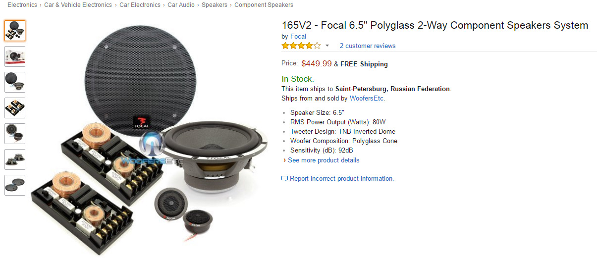

4. Корректировка передней акустики Focal PS165V2+демонтаж СПЛЕНа позади них для улучшения звука

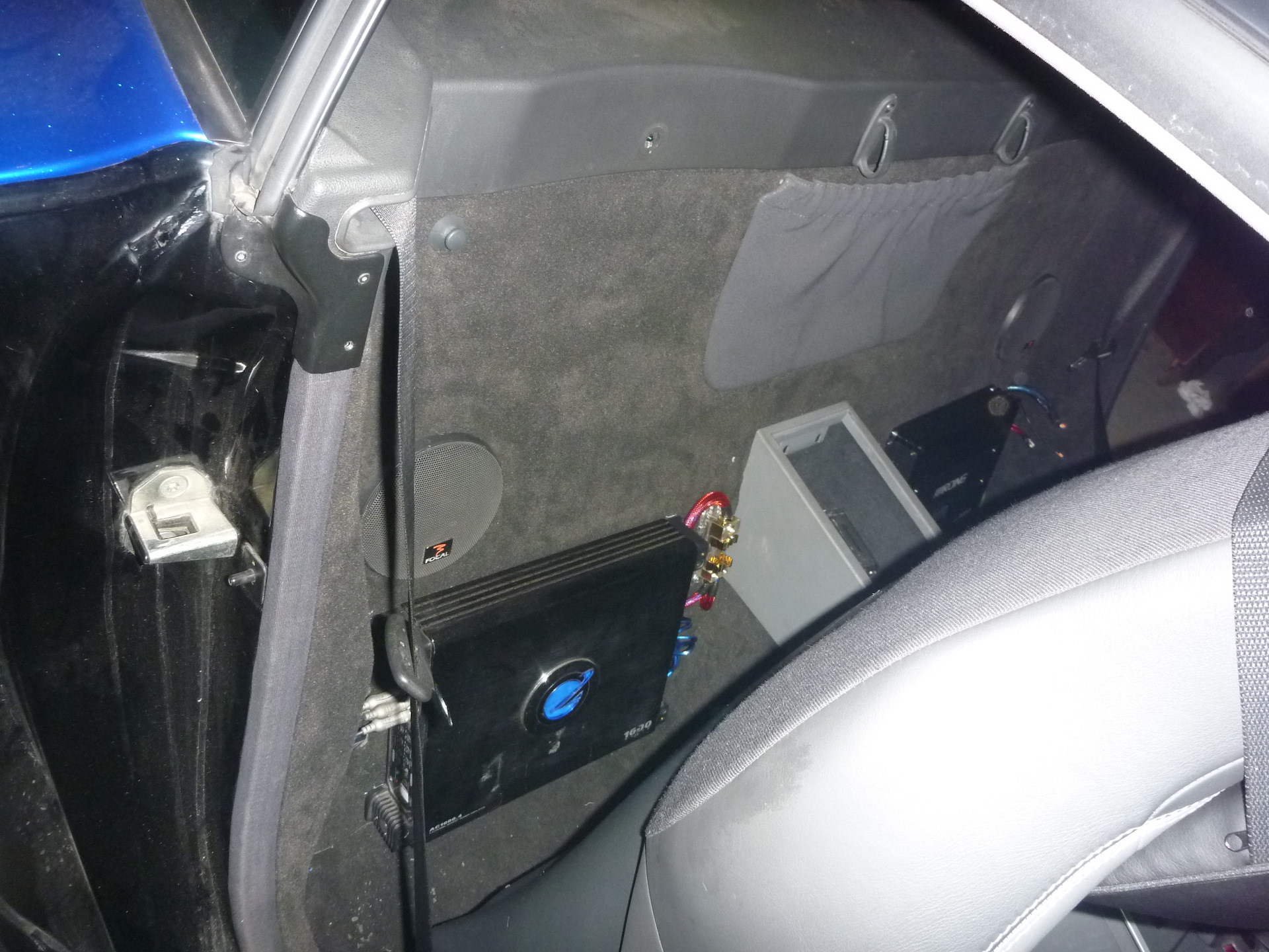

5. Подключение штатной задней акустики к усилителю

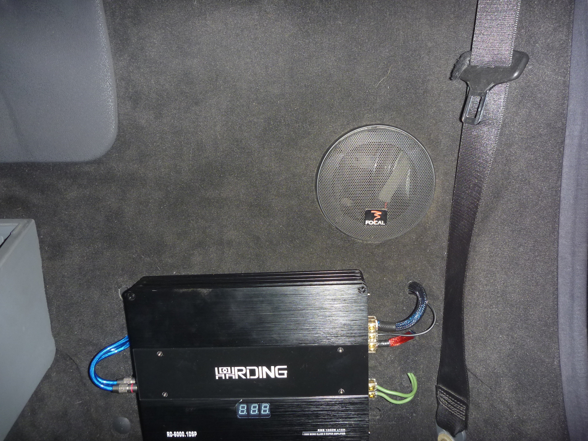

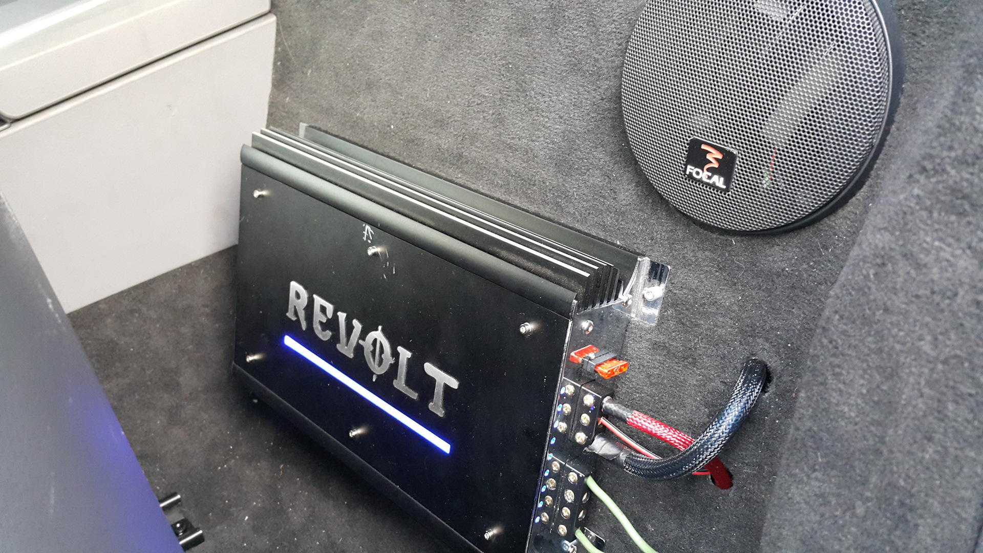

6. Подключение сабвуфера в багажнике Audio Art RW12 к усилителю REVOLT by Audio Art RS 400.2:
7. Изначально был подключен к сабовому усилителю Rding, но т.к. звук не очень понравился — на следующий день заменили на Revolt (той же фирмы, что и сам саб)

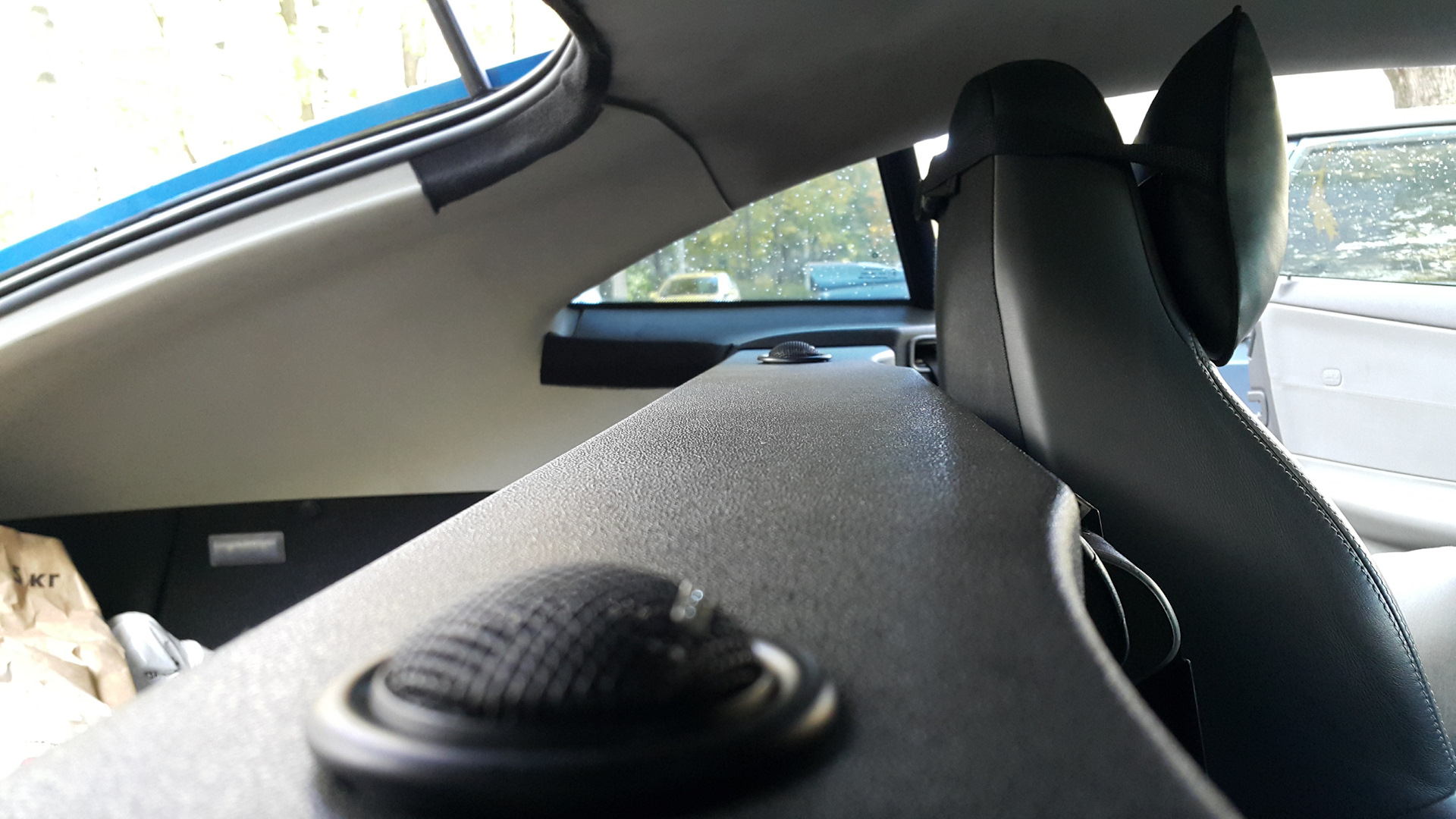

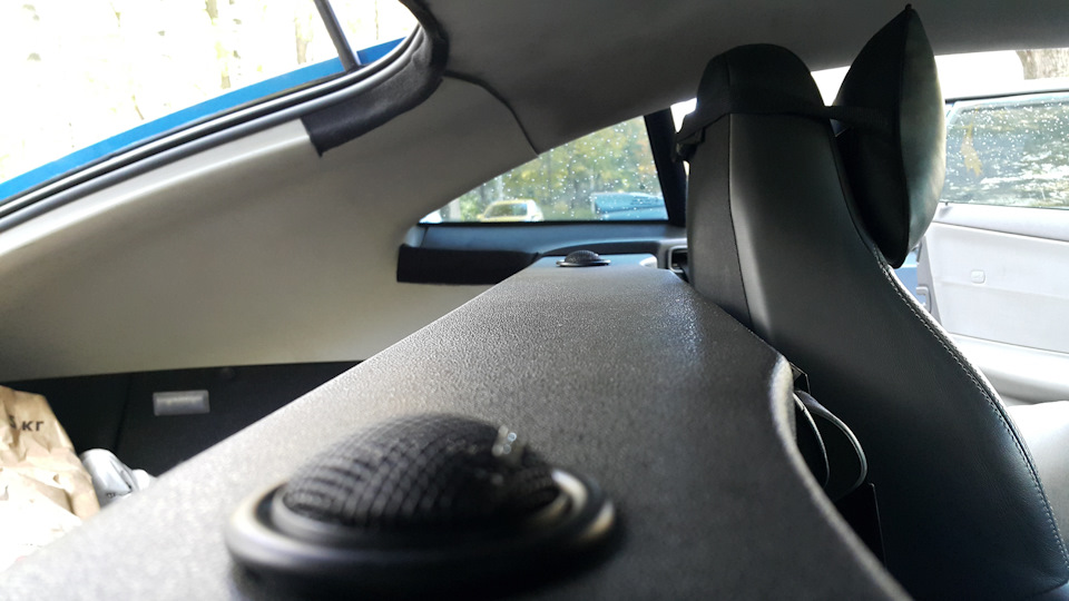

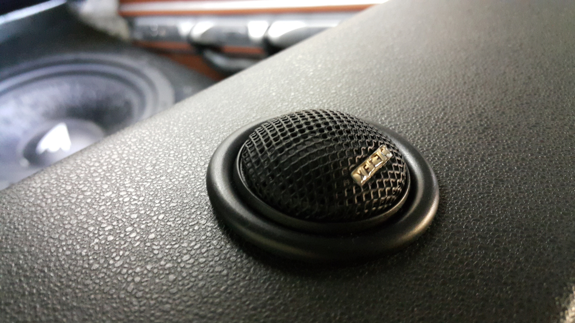

8. Установка греческих высокочастотных динамиков Xetec T20 и аудиофильских кроссоверов Mundorf в заднюю стойку

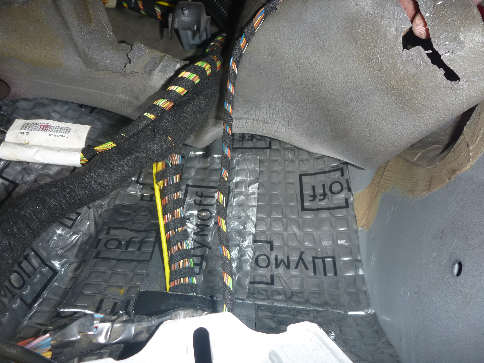

12. Шумоизоляция пола и арок (об этом тут)

Расскажи по подробнее про твиттеры, для установки на плоскость, что они в итоге дают? панораму?
И еще напиши, пожалуйста, по подробнее схему подключения, как все вместе работает.
Пропустил сообщение, сорри) Результат очень крутой, если есть желание, можем пересечься в Питере, послушаешь. А я твой салон заодно посмотрю))
Твиттеры дают недостающую панораму и возвращают воздушность\верха в музыку. Штатные ведь у нас находятся возле коленок. Очень неудачное расположение, сам понимаешь.
По схеме подключения: поканалку делать не стали.
"Перед" с магнитолы идет на 4-х к.усилитель, с него через кроссоверы в дверные колонки (мид и твиттеры).
"Зад" с магнитолы идет на 4-х к.усилитель, с него через другие кроссоверы в колонки за сиденьями (мид-саб) и твиттеры в перегородки.
"Саб" с магнитолы идет на сабовый усилитель ну и на сам саб))

Полегче, твиты в перегородке? Это инновационно)
Там много места в ней? Или чисто на твиты хватает?
А то у меня прям идеи зароились в голове)
Ну кроссоверы с твиттерами туда поместились) Правда твиттеры специальные — для установки на плоскость, на сколько я помню. С ними и без них — звук просто небо и земля. После их установки (правда с учетом ещё других доработок) — машина просто запела. Появились верха и читаемость. У нас ведь штатные твиттеры стоят на уровне ног. Сам понимаешь — не совсем комильфо)

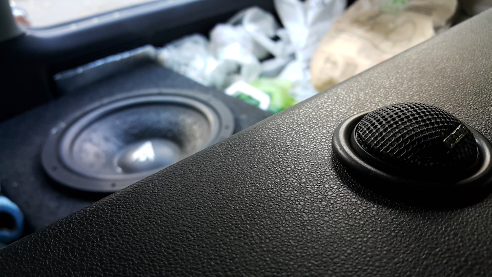

А что с ним голову ломать? У тебя ведь уже есть вроде в багажнике саб? У меня стоит 12" + усилитель на него. И всё супер играет. Срезали ему всё выше 80Гц, никакого бубняжа и захлебывания. Главное ещё усилитель подобрать. Видишь, у меня первый не подошел. Пришлось поменять.

Я могу тебе свой сфотать и замерить, если надо будет. Сделаешь такой же. У меня очень эргономично) Он не ерзает на поворотах и его можно легко вытащить.
Давай)
Он тут на фоне, кстати) Я только гриль к нему ещё хочу докупить, чтобы сверху что-то можно было класть.
