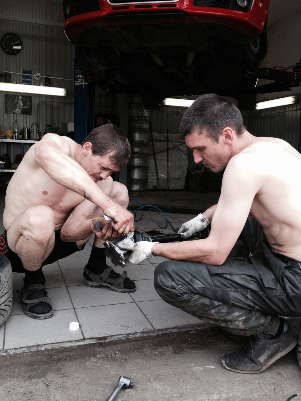

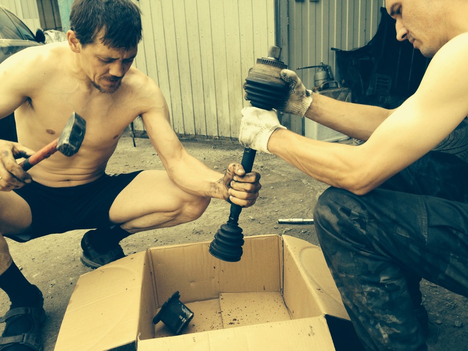

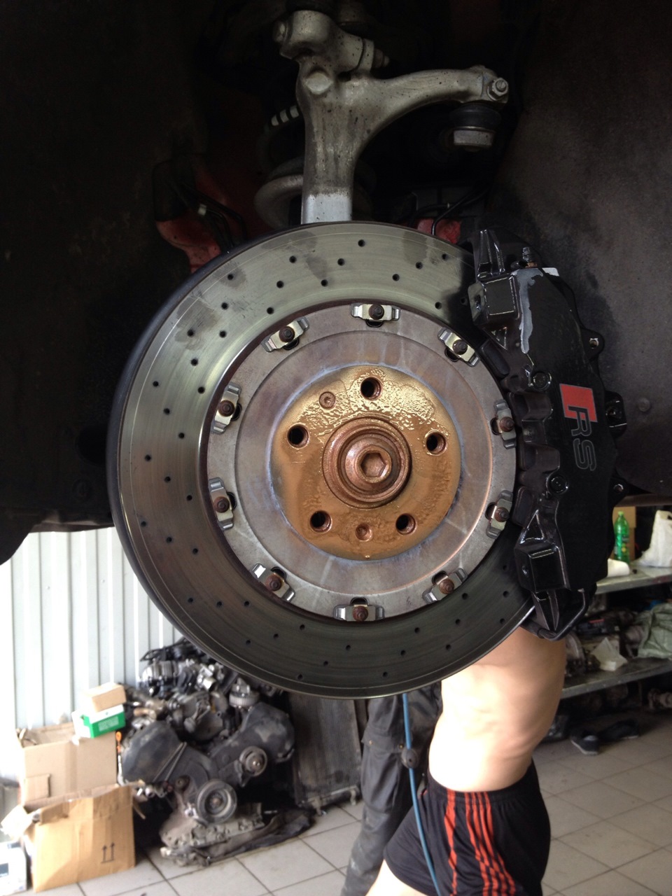

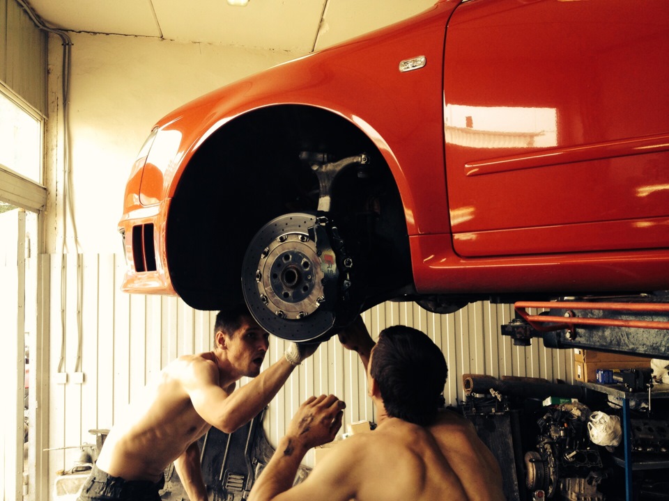

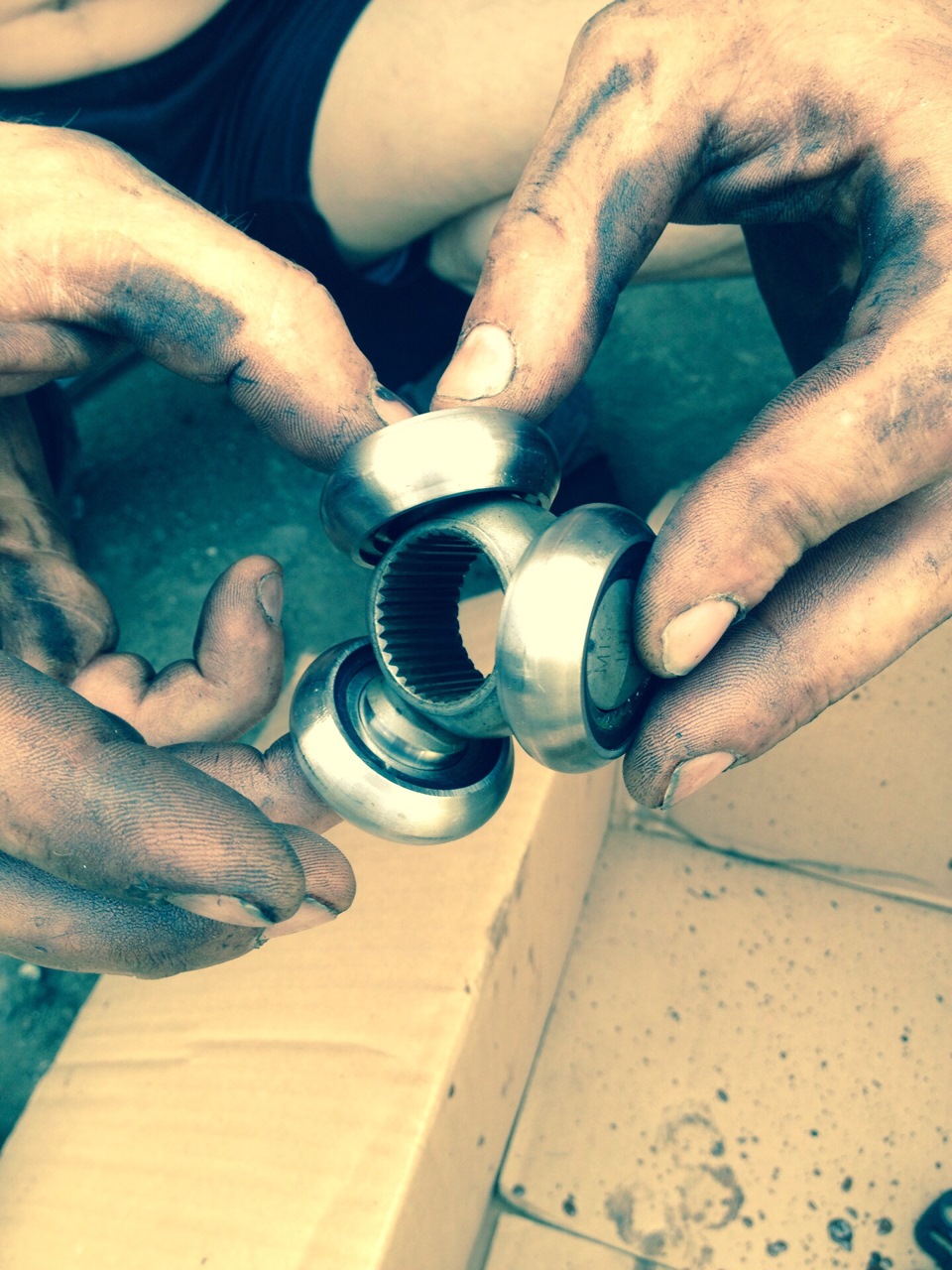

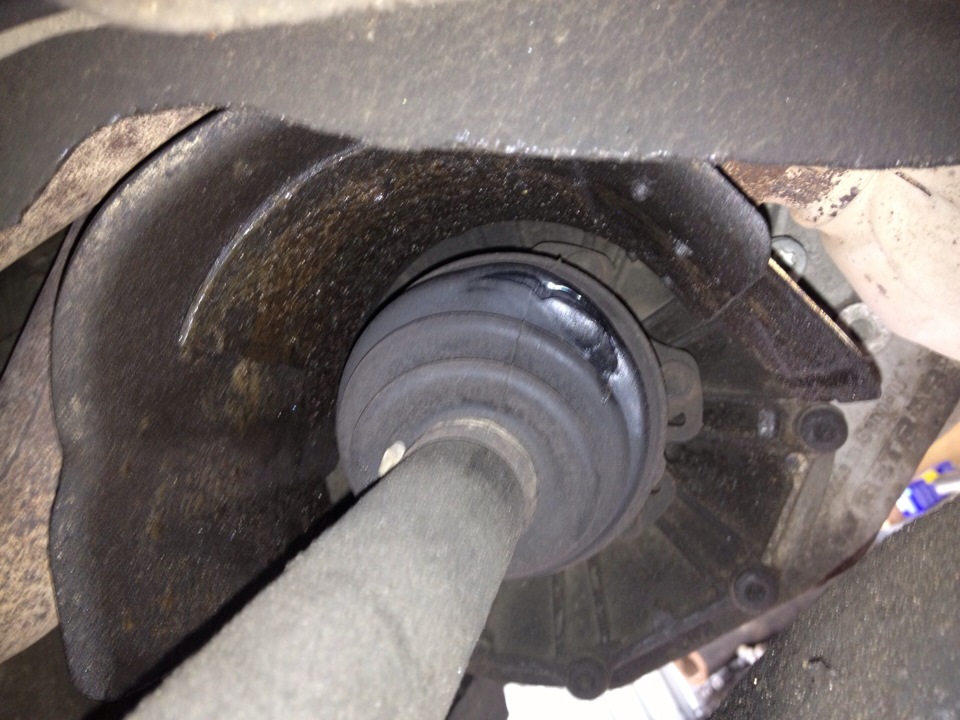

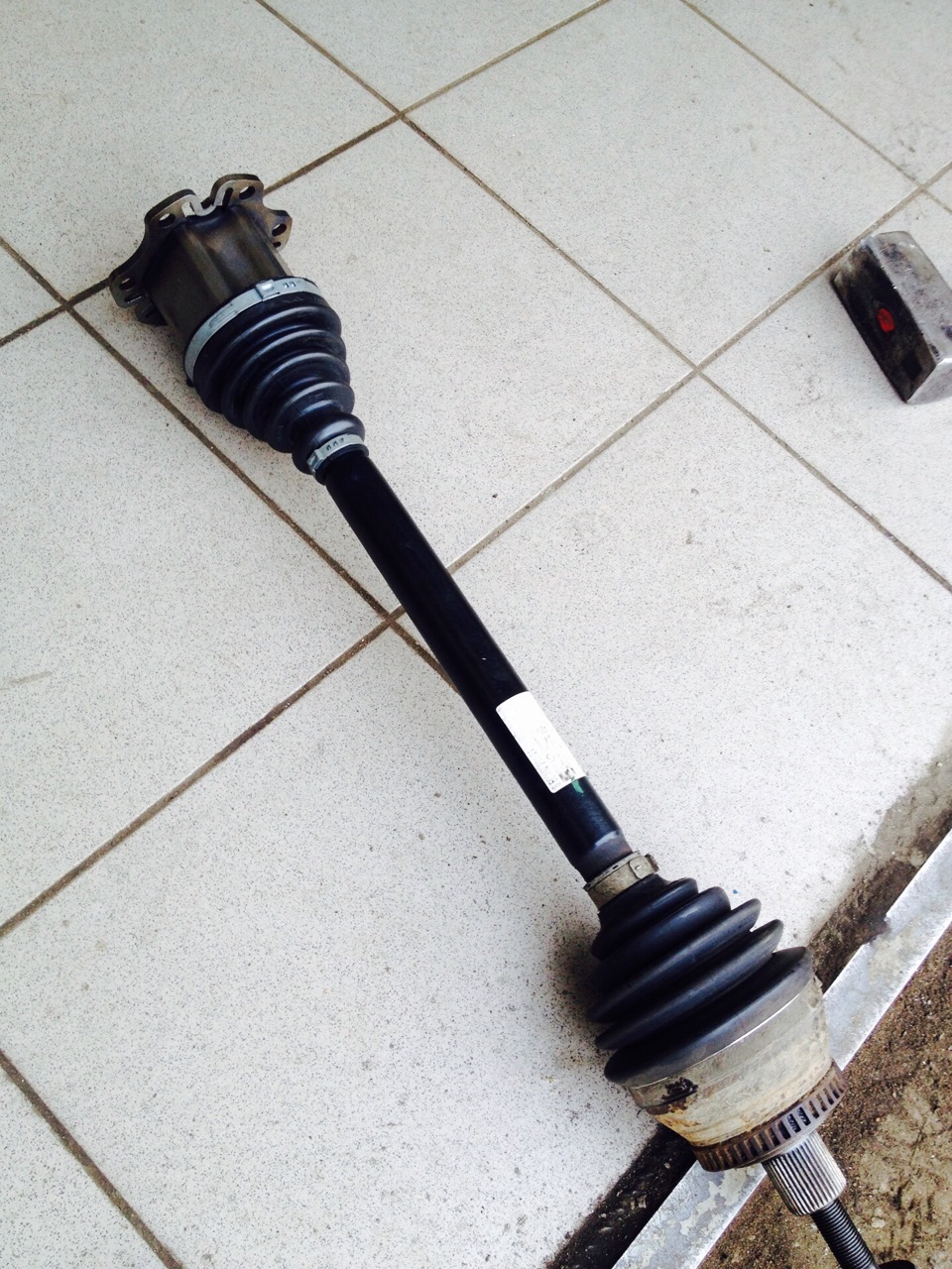

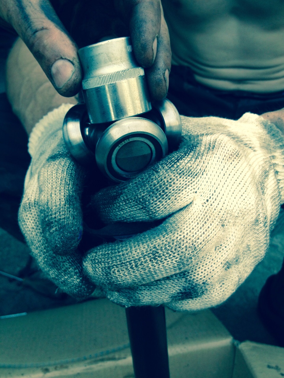

Цок цок цок- это я прохожу поворот направо на скорости около 70 прилично загружая левую сторону. Водительское окно слегка приоктрыто, для эффекта легкого дорожно- асфальтового бриза, настроение отличное, задаю вопрос пассажиру: ты слышал? Тот-нет. Прохожу связку поворотов и мельком опять слышу предательское цок, как будто камешек застрял в канавке резины. Через 1 час в сервисе проинспектировав все что можно заключение- все гуд. Напряженный нерешенной проблемой уезжаю. Но через пару дней стремление убрать из ансамбля положительных рабочих звуков этого злодея, чьи фальшивые нотки изредка портили атмосферу благоприятной жизни я настойчиво вернулся на повторный осмотр с мыслью- пока не найдем, не уеду из этой консерватории. Пусть закончится кислород и будет game over но цока быть не должно. И нашли! Внешний шрус- трипод. С 2007г. Резинка потеряла свои свойства и порвалась, смазка частично вылетела, а часть осталась. С правой стороны тоже нашли маленькую дырочку. Удивительное наблюдение! Обычных симптомов не было: ни вибраций на скорости, ни треска или других шумов при вывернутых колесах, ни назад ни вперед, только легкое изредка проявляющееся цоканье на скорости от 60 и выше при активной загрузке в моем случае левой стороны.

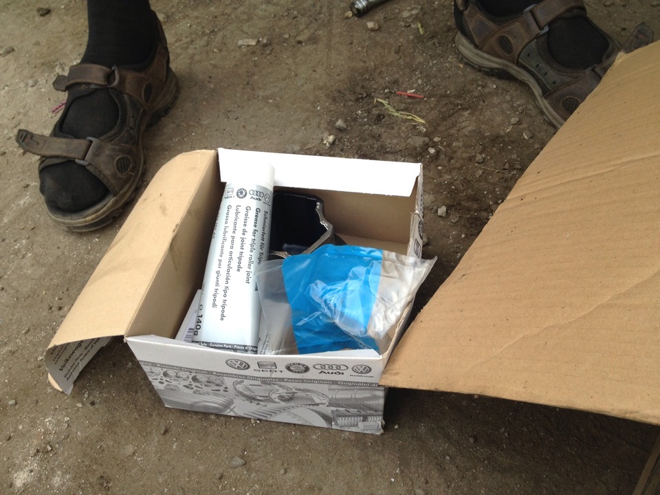

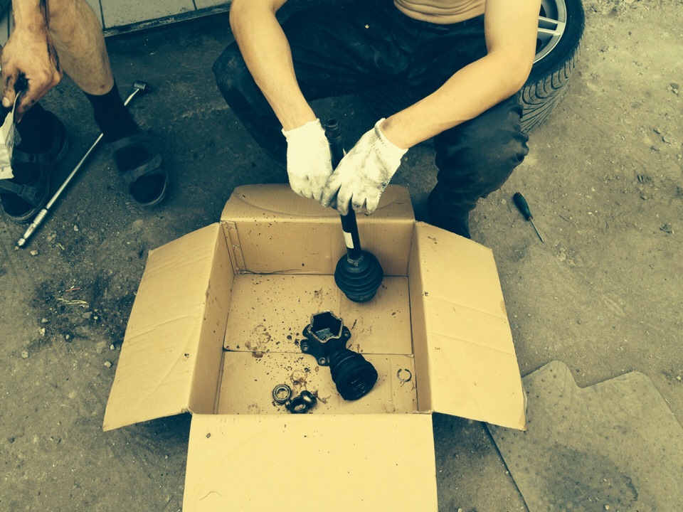

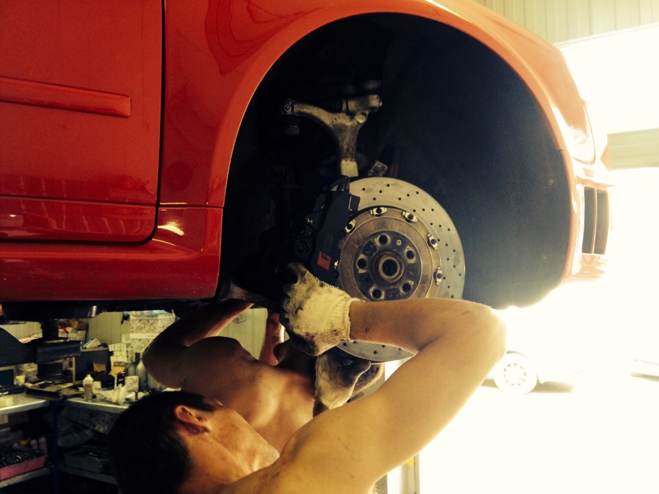

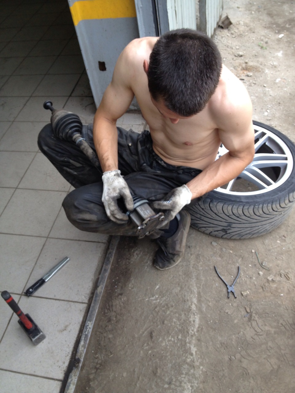

А теперь не менее интересный факт. Не экзист, ни любые другие сайты включая zzap не смогли предложить мне такой низкой цены за оригинал как Андрей(фанат). Огромное спасибо за сэкономленные мои средства и за оперативную качественную работу. Вся замена заняла не более 40 минут. И теперь никто не фальшивит, и я вновь наслаждаюсь концертом. Триподы по 10500р и 3000р замена.

У меня кой чего подобного было. После того как перебрал коробку, поставил новую сцепу, всё обкатал и решил погонять на местных уличных драгах. Пару стартов и всё отлично, был рад. Но вот на первом же развороте я встал, просто вылетел левый наружный ШРУС, оказалось — сорвало стопорное кольцо на полуоси. Так что если менять пыльники с разборкой ШРУСов надо быть осторожным и проверять эти кольца.
Да, согласен. Мы несколько раз проверили.

Вовремя да не совсем) друг поругал меня за то что не уследил, не поменял вовремя резинки. После этого на замене очень внимательно проинспектировал задние. Целые, без трещин. Кстати есть подозрения что именно из за серьезной жары и возраста в совокупности передние пыльники сдались.
