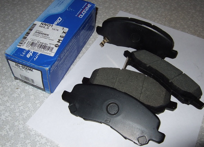

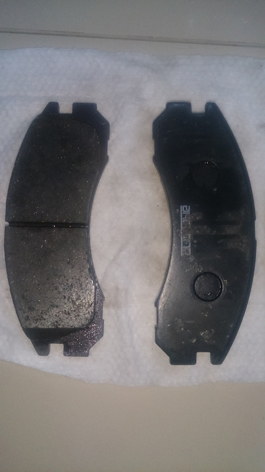

Вот они Акебоно.У тебя возможно подделка.
Это от аутлендера?
Wetalij
Тут все теперь понятно.Я еще не слышал на форуме что такие колодки этой фирмы плохие.Ровных дорог и здоровья.
Спасибо. Только меня напрягает что нет гравировки буквы "а"…
Wetalij
Че-то они Aкебоно не похожи.
Завтра выложу больше фото.Это они.

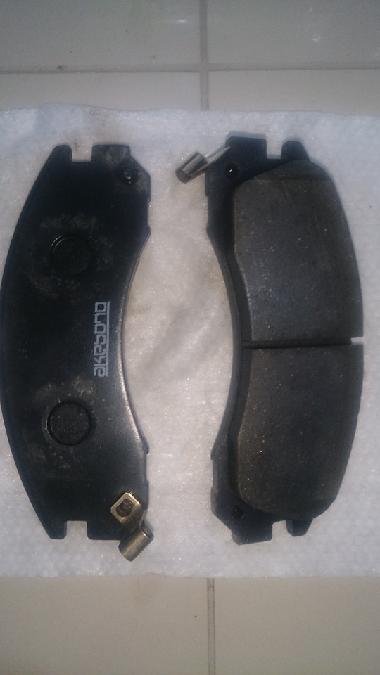

Это передние?
Да
это фото колодки акебоно или нишимбо?
Акебоно

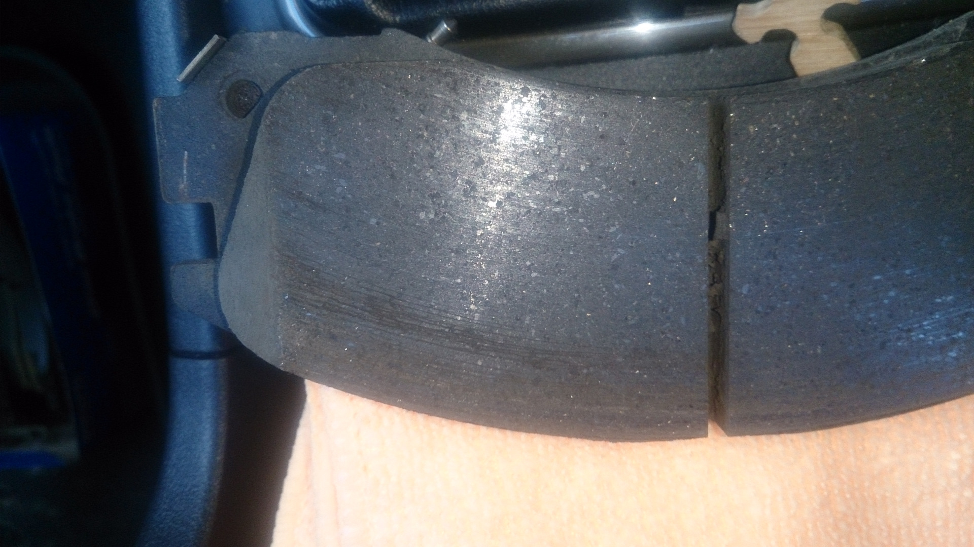

странный износ, сколько отбегал на них ?
Полтора месяца, тысячи три примерно.
Freaks
Причём такой износ с обеих сторон!1800р на ветер…
А старые ровно изношены ?
Да, на них ничего такого нет.
Блин, как так то )))
