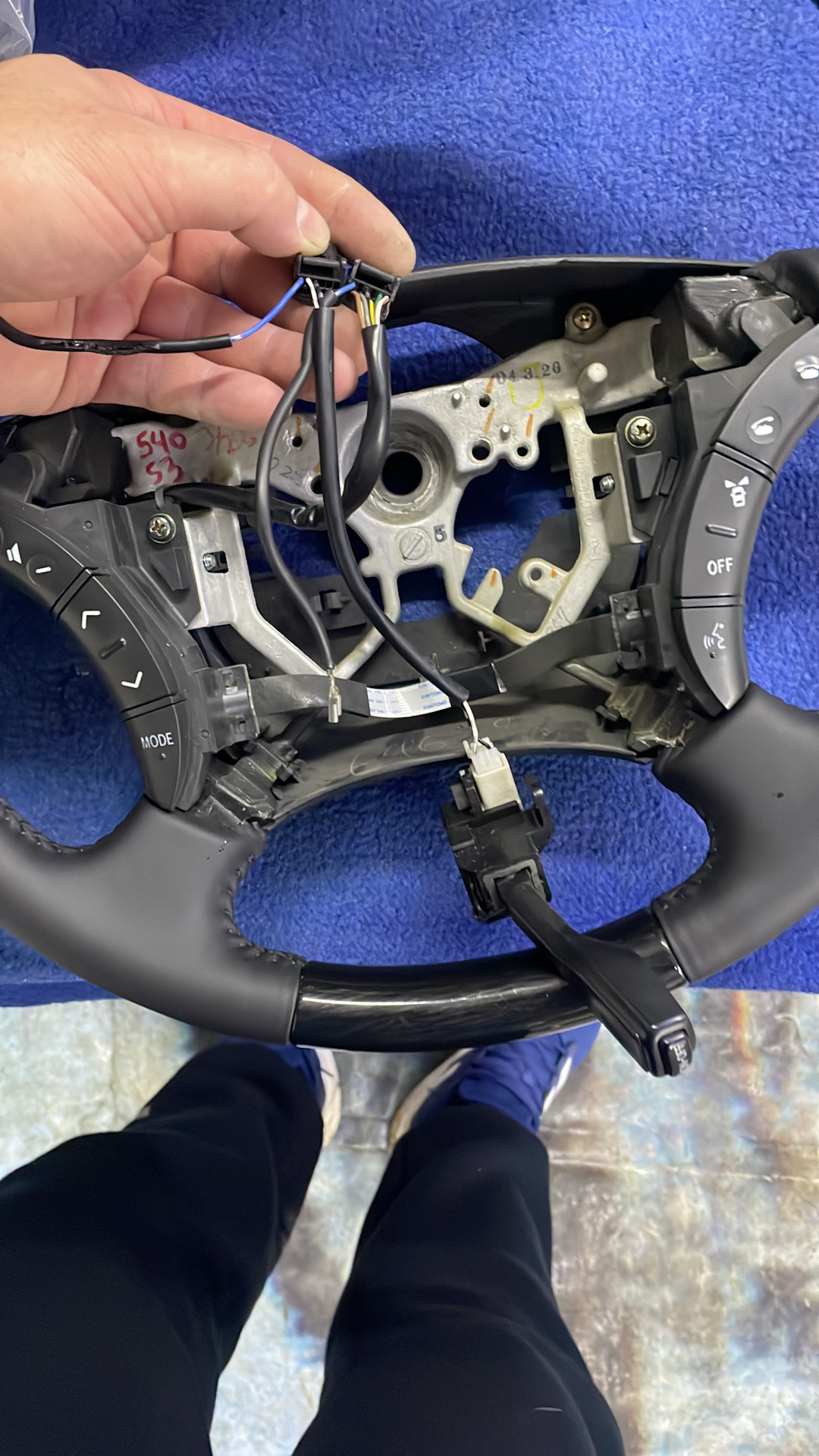

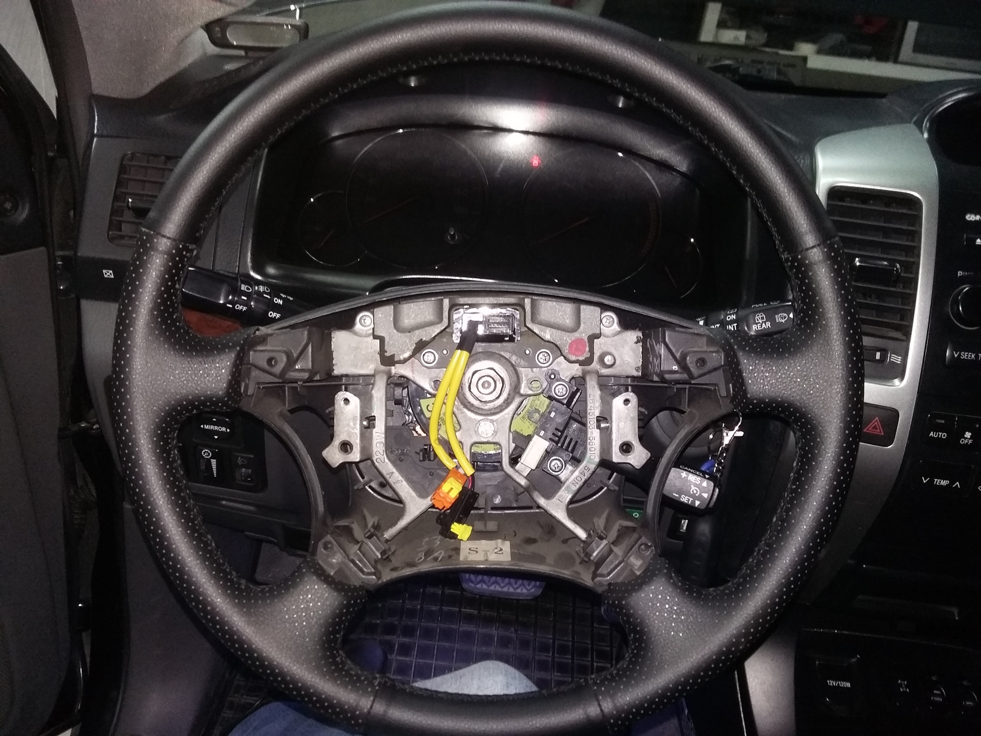

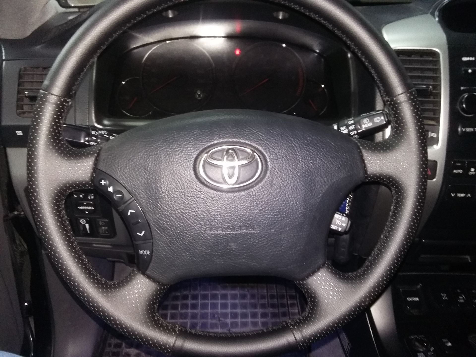

всем привет, на моём прадике не предусмотрены кнопки на руле и я решил их запелить в него, очень удобно по этому кнопкам быть
мой руль, перешитый совсем не давно собственноручно, красота!но без кнопок
в нашем городе цена за кнопки+заглушка начинается от 3500 а если заказывать то 2500 до 5000 плюс пересыл (не очень гуманно на мой взгляд) на разборе мне предложили левый блок кнопок но вот не задача на него продаван так и не нашел ни одного шлейфа(я подумал:с электрикой дружу, паяльник держать умею, так что шлейф сварганю сам и решил брать)цена стартовала с 1000 но с учетом отсутствия шлейфа остановилась на 500 целковых

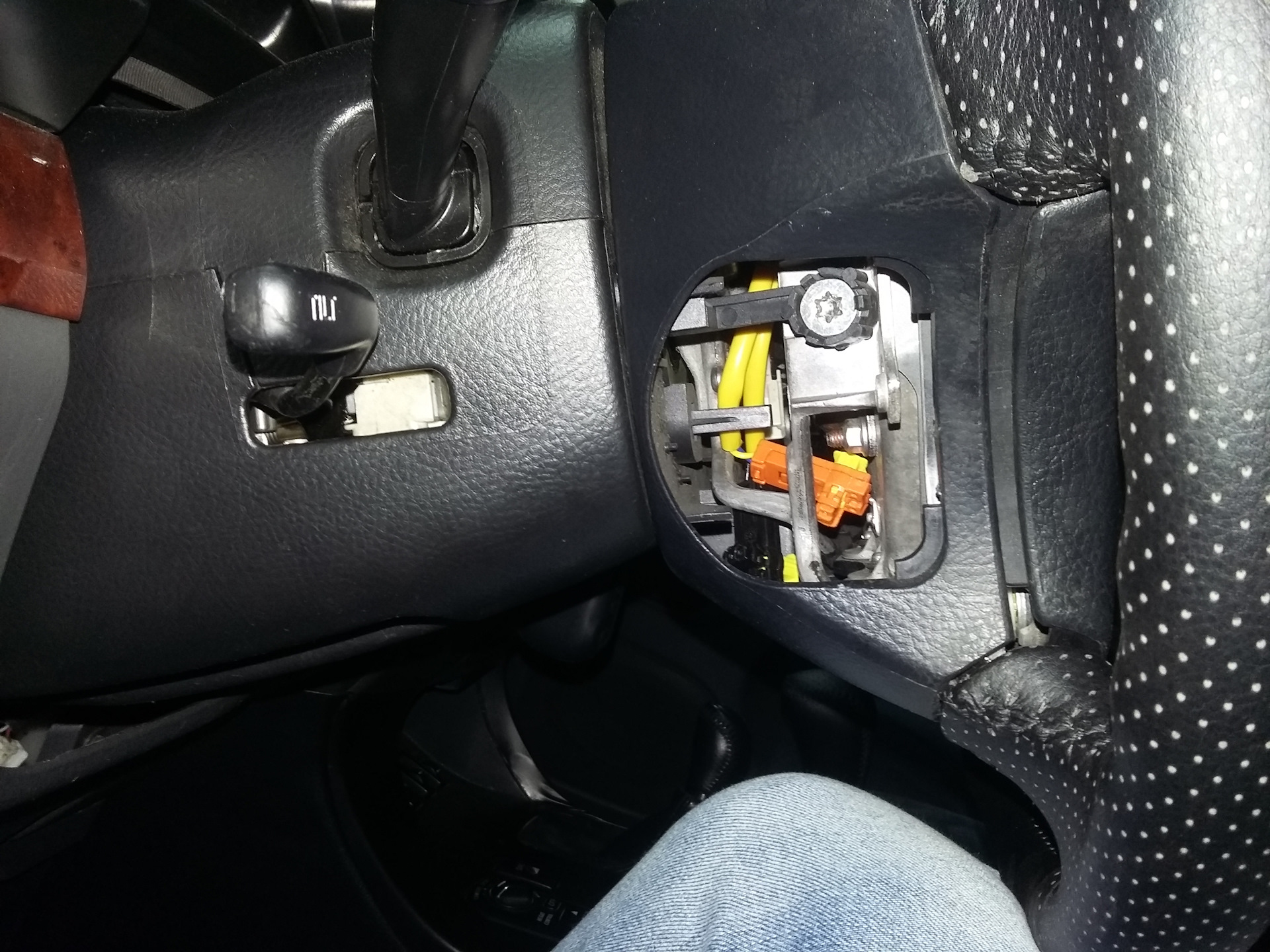

откручиваем два болта с торцов руля

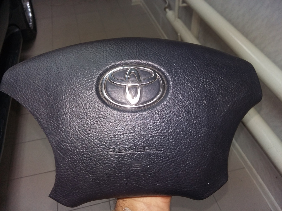

снимаем подушку(она не стрельнет, не переживайте, так что клемму не сбрасываем, на прадо клубе целый блок есть (СТРЕЛЬНИТ ИЛИ НЕ СТРЕЛЬНИТ)

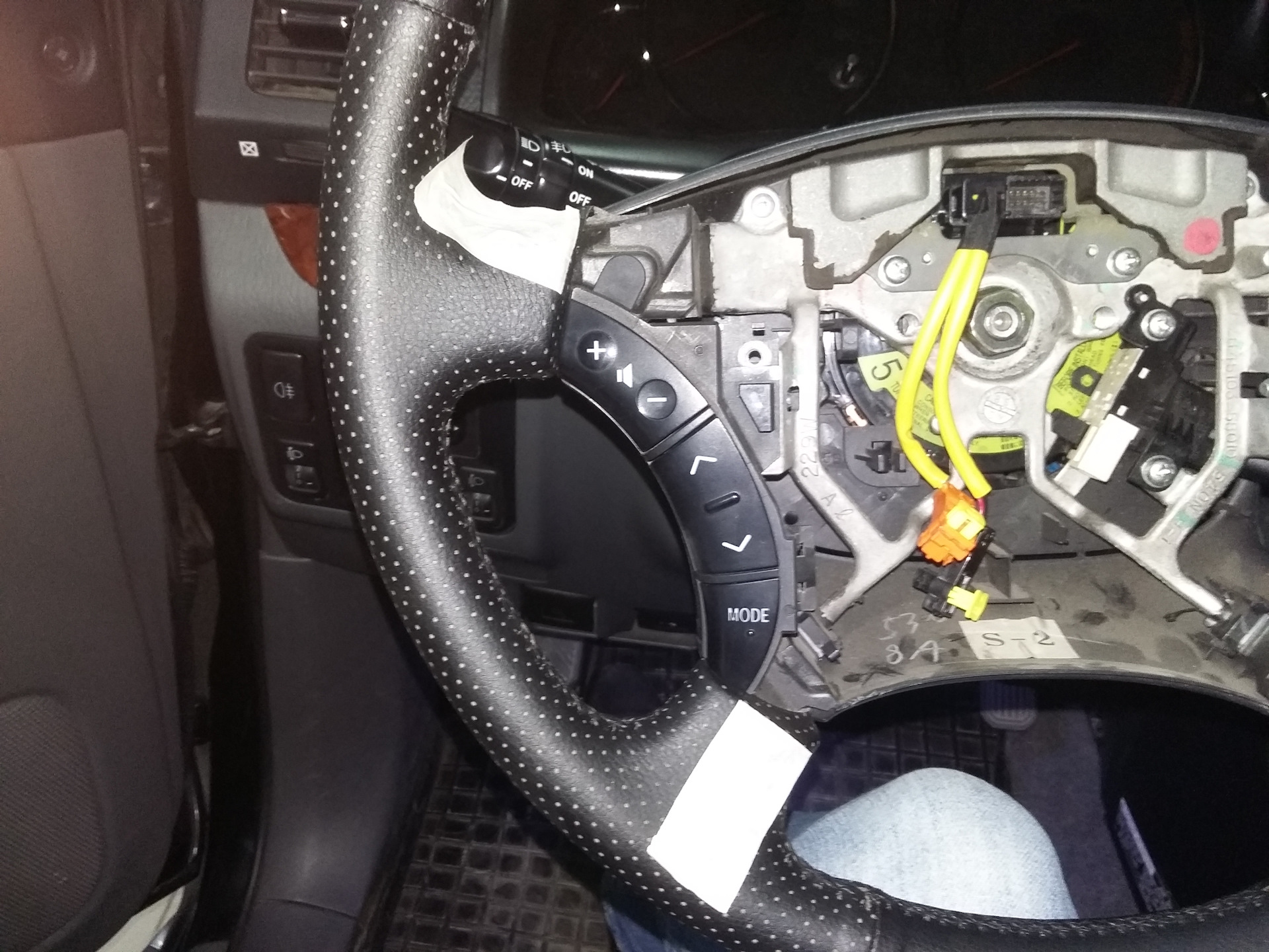

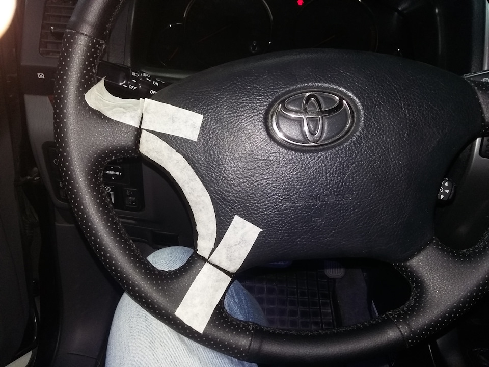

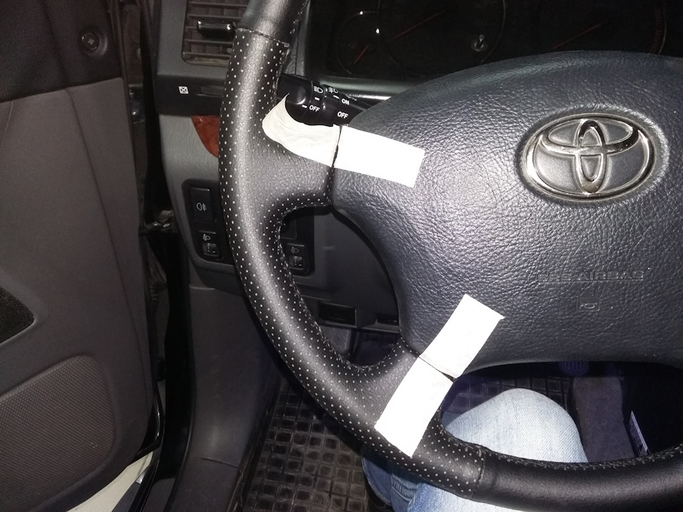

ставим кнопки(как родные)и отмечаем скотчем края, затем
снимаем кнопки, ставим подушку и отмечаем всё тем же скотчем точки начало реза, дальше делаем трафарет кнопок

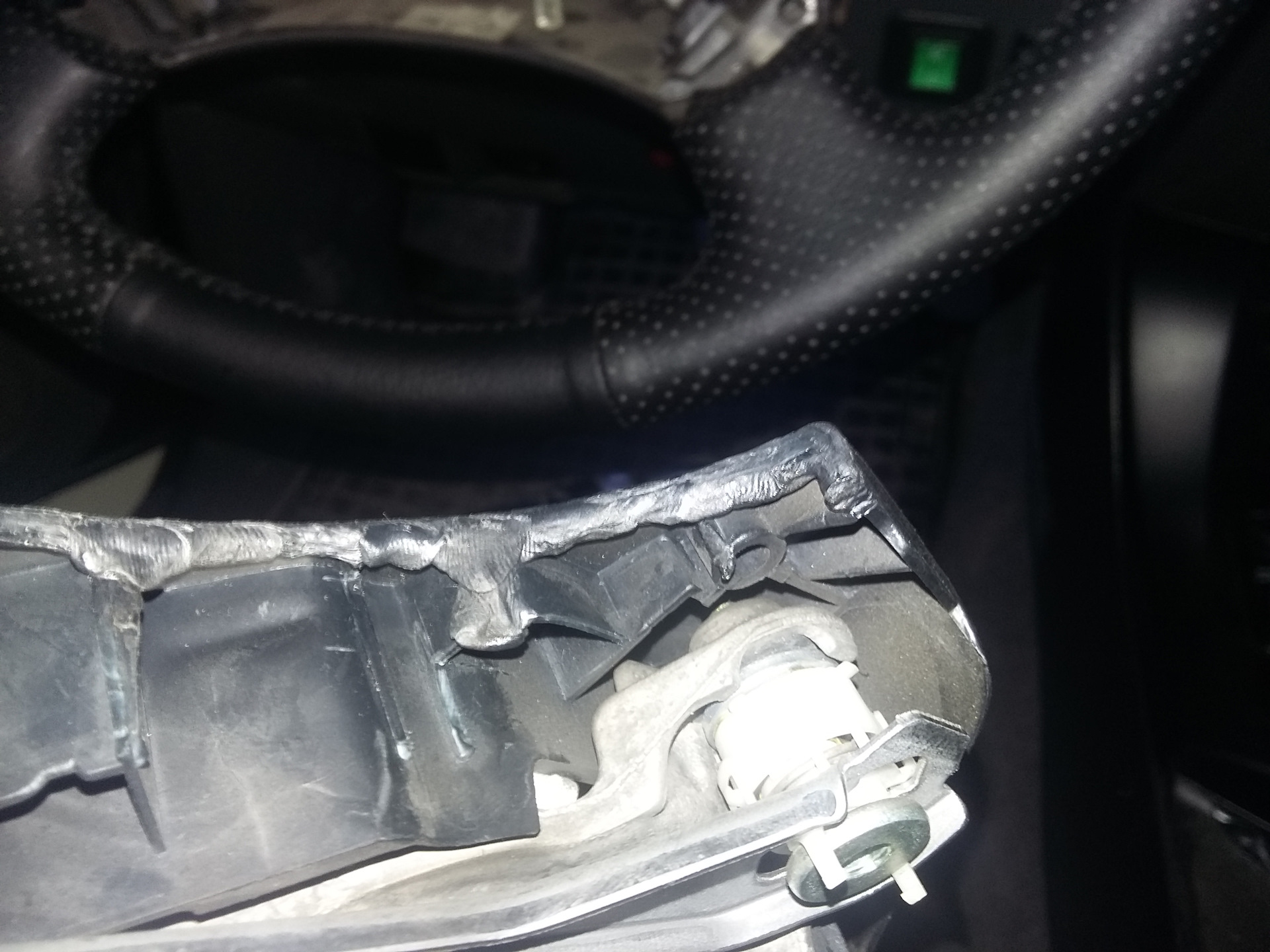

клеем на подушку снимаем её и режим обычным канцелярским ножом, я протыкал лезвием по линии

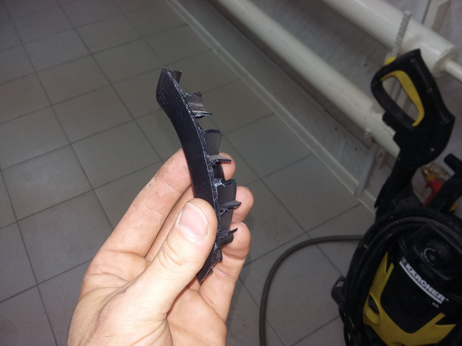

кусок подушки
обрезанная подушка, дальше подгоняем зазор, пелить, точить без полезно, она мохрится я грел зажигалкой и ровнял(этот способ идеален)
плавленный край подушки
примеряем и вуаля!всё встало отлично!потратил ровно 30 минут

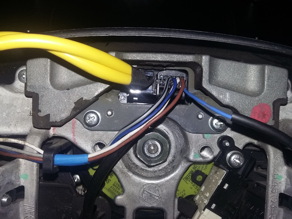

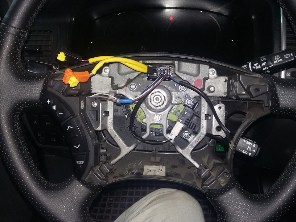

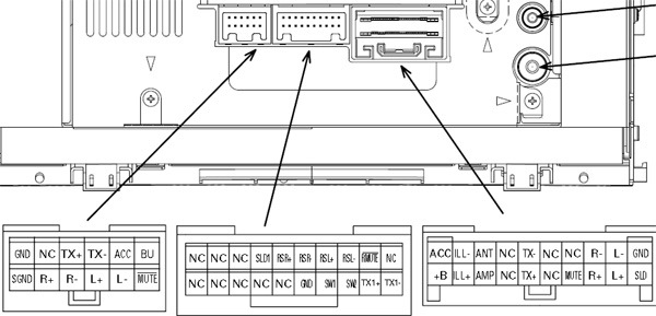

дальше изготовление шлейфа, порывшись в гараже нашел старую китайскую магнитолу
вот она, пины в её штекере один в один как мне нужны ну а проводов всевозможных у меня хватает

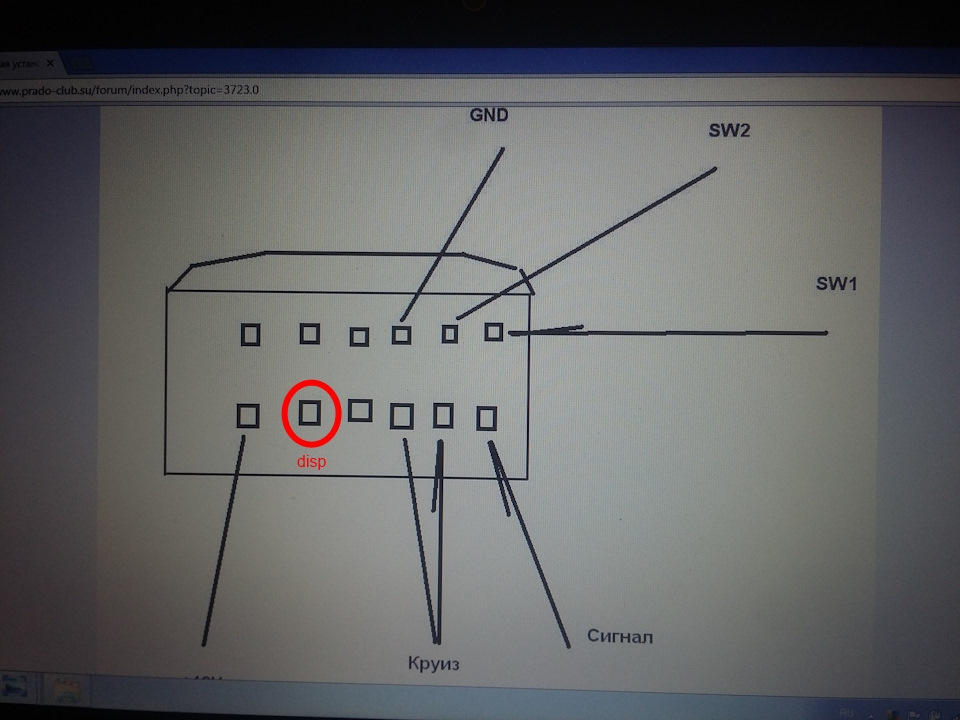

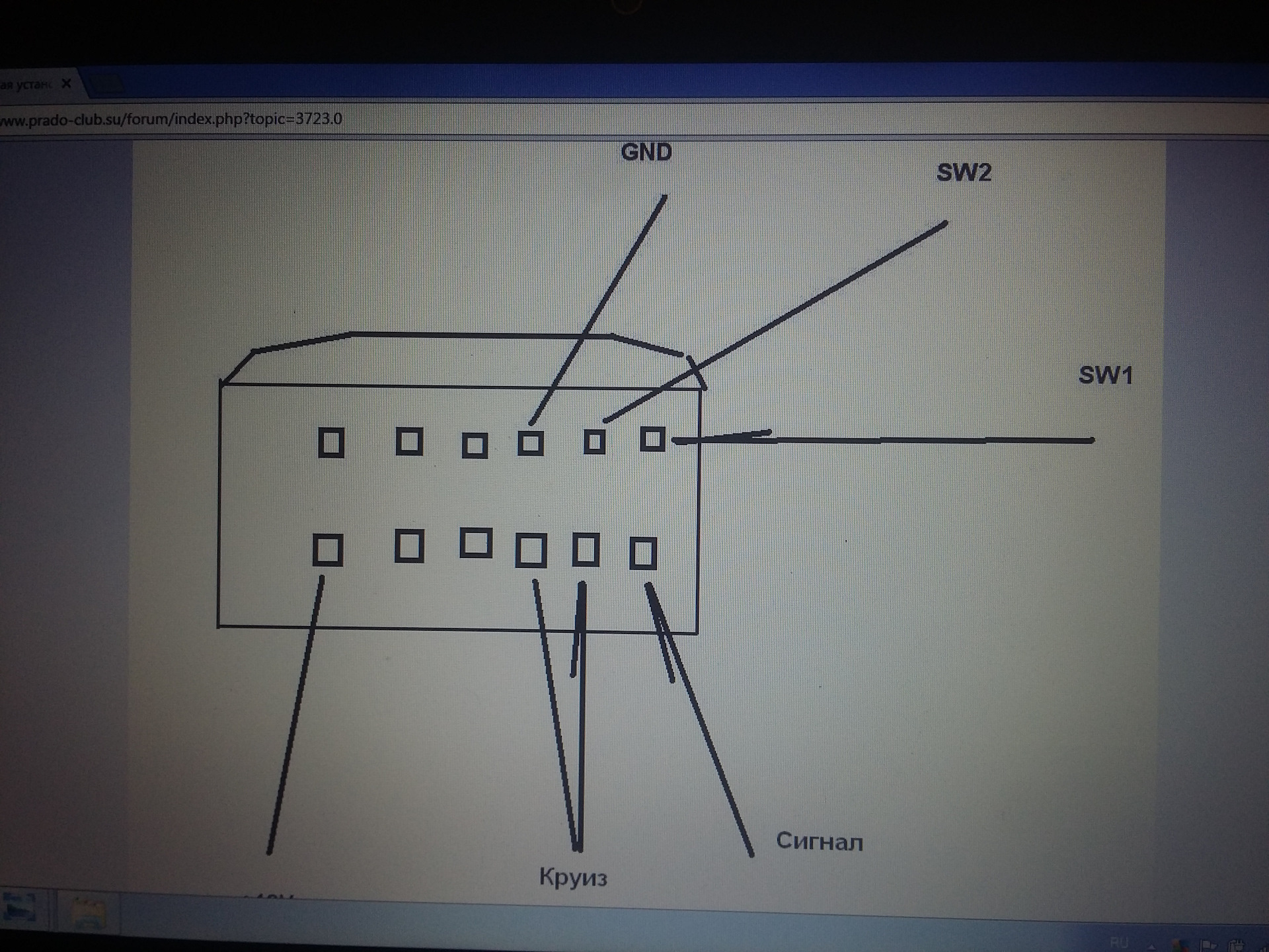

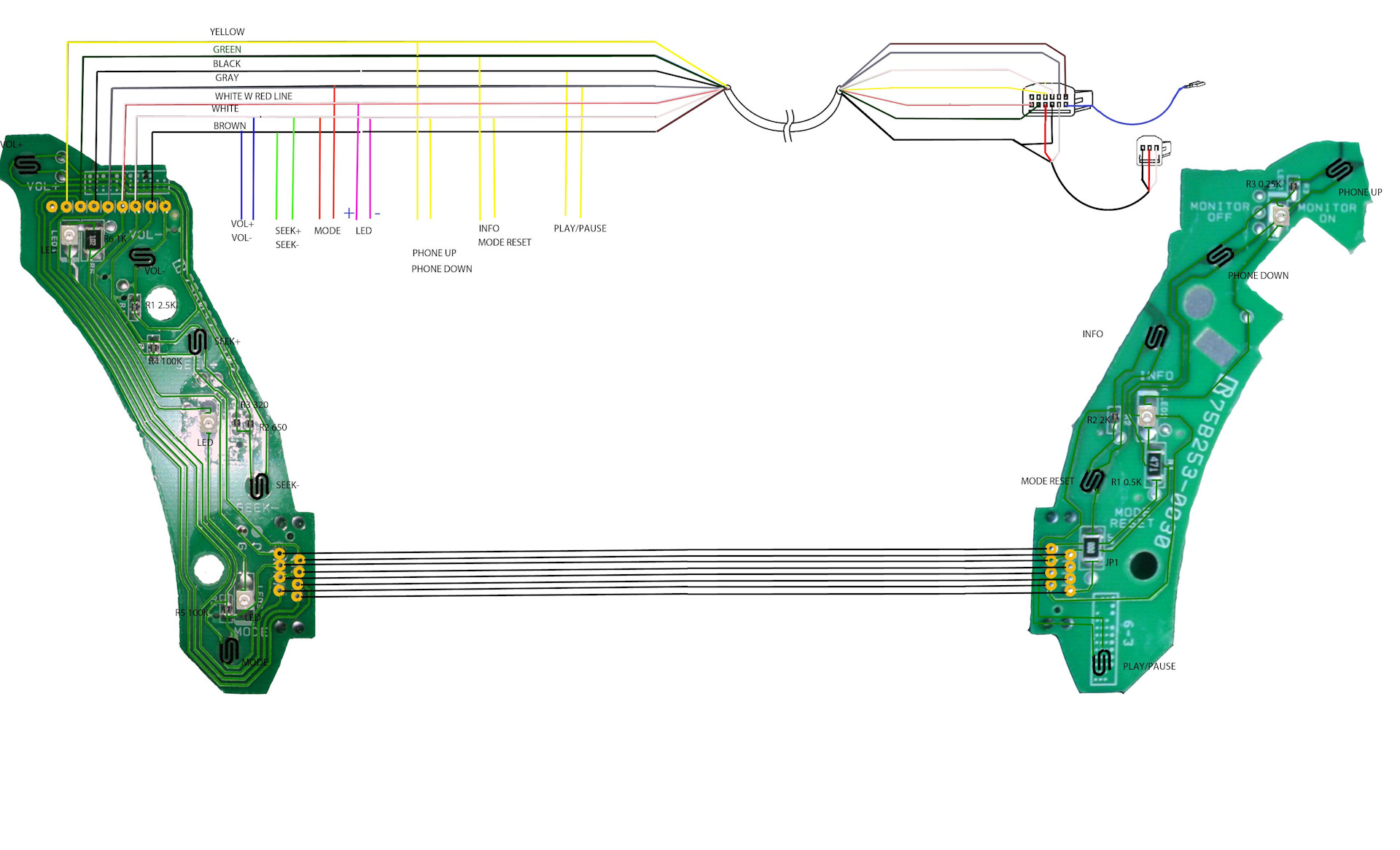

в интернете нашел несколько статей со схамами
схема соединения кнопок между собой и через улитку в руле
схема распиновки магнитолы на прадо 120
схема распиновки штекера выходящего из улитки(я расположил провода не как на этой схеме, а по порядку, разницы ни какой просто так удобнее на мой взгляд)от этого штекера тянем 4 провода длинной 25-30 см к штекеру магнетолы, запитываемся по выше преложенной схеме и все работает!

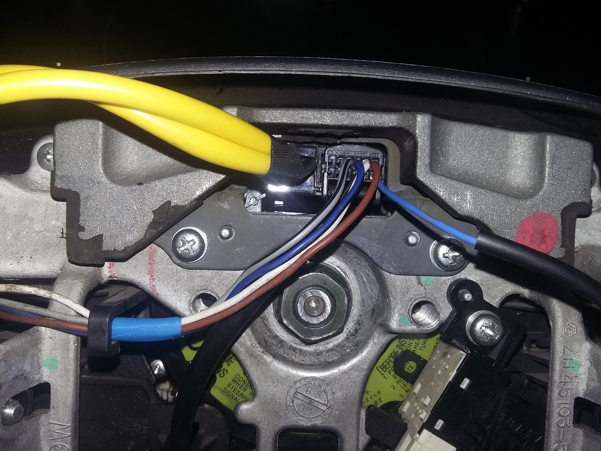

самодельный шлейф,
провода вставлены в штекер круиза всё работает проще простого!

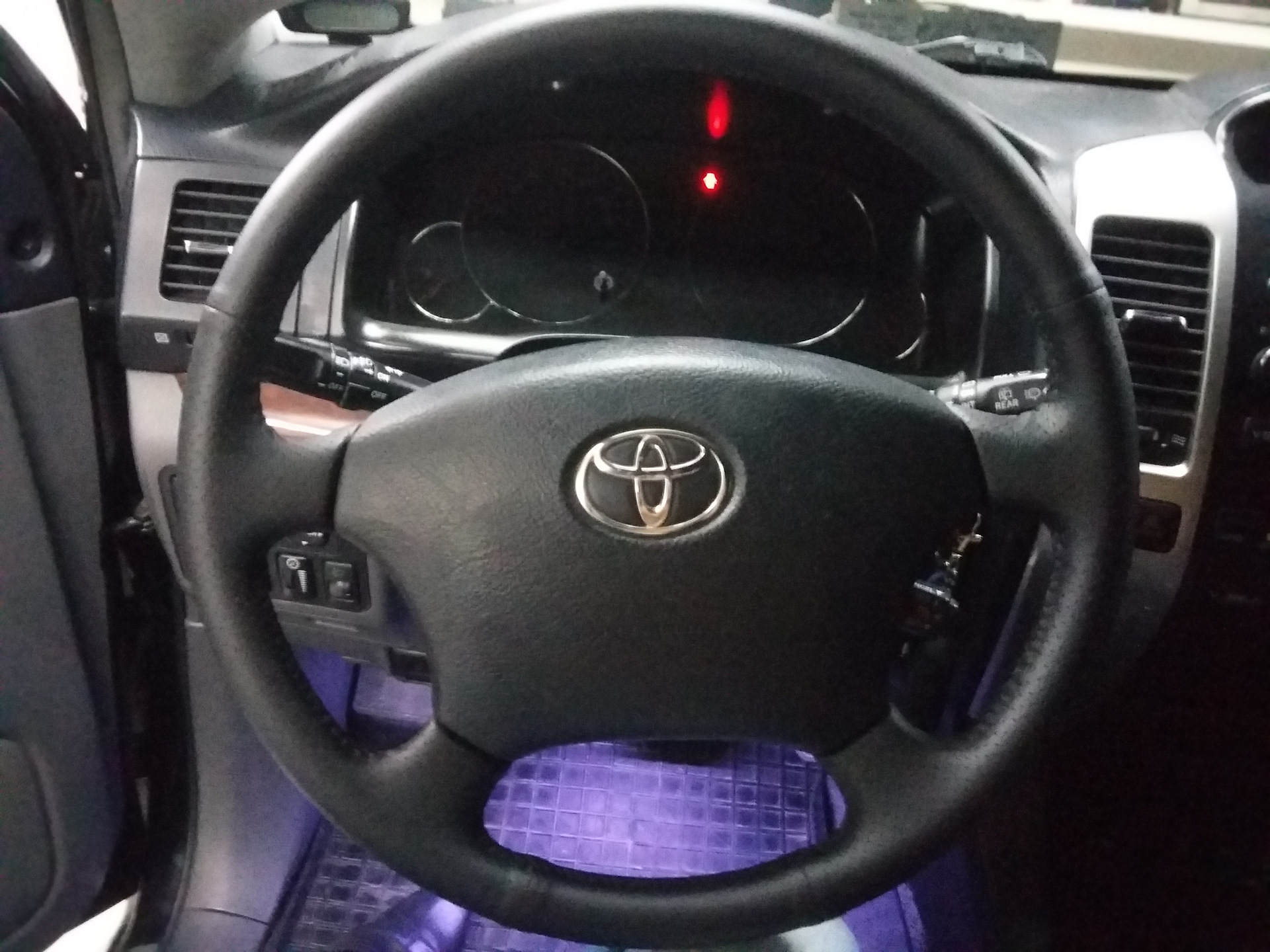

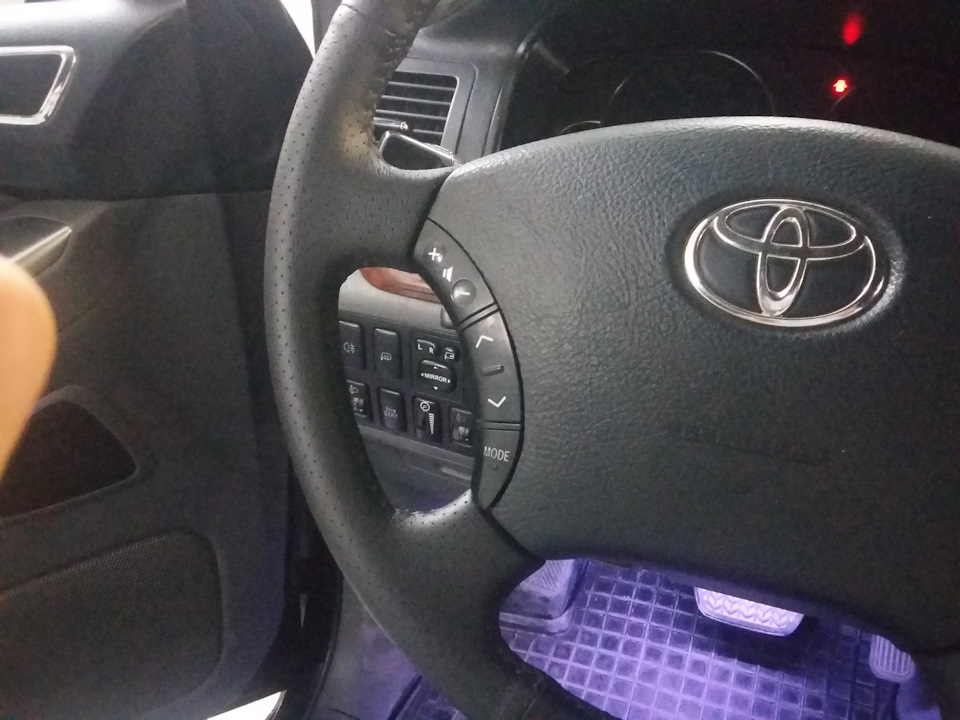

и вот готовый результат!ну теперь загорелся правыми кнопками, купим, запилим, и повесим на них что нибудь полезное, кстати может у кого есть правые кнопки я купил бы(за не дорого))).Я много читал что люди в основном обрашаются к электрикам с вопросом установки(интересно бы узнать цену)я потратил на подключение 40 минут от и до а если бы у меня был бы шлеф то и того меньше, сделал сам с экономил сыну на ростишкусына доволен! P.S. отдельное спасибо Драйвчанину MVI36

что такое DISP
Подскажите куда управляющий DISP со стороны магнитолы приходит? И правильно ли мы определили нахождение сигнала DISP на разьеме под рулем?
Привет, так там же если по схеме, то три провода получается, а четвертый на что идет?
