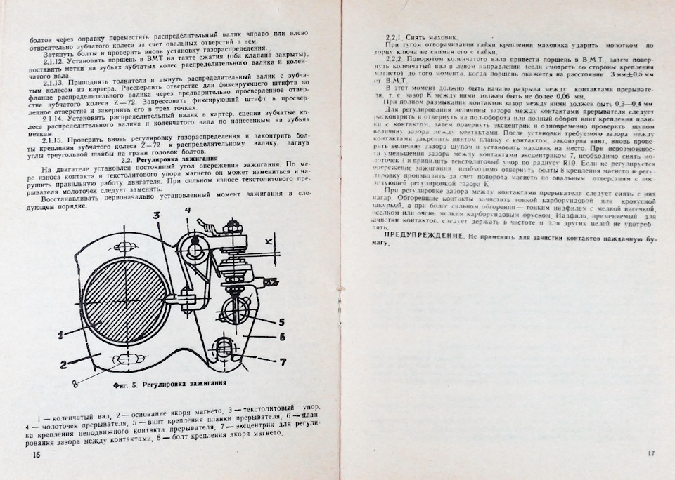

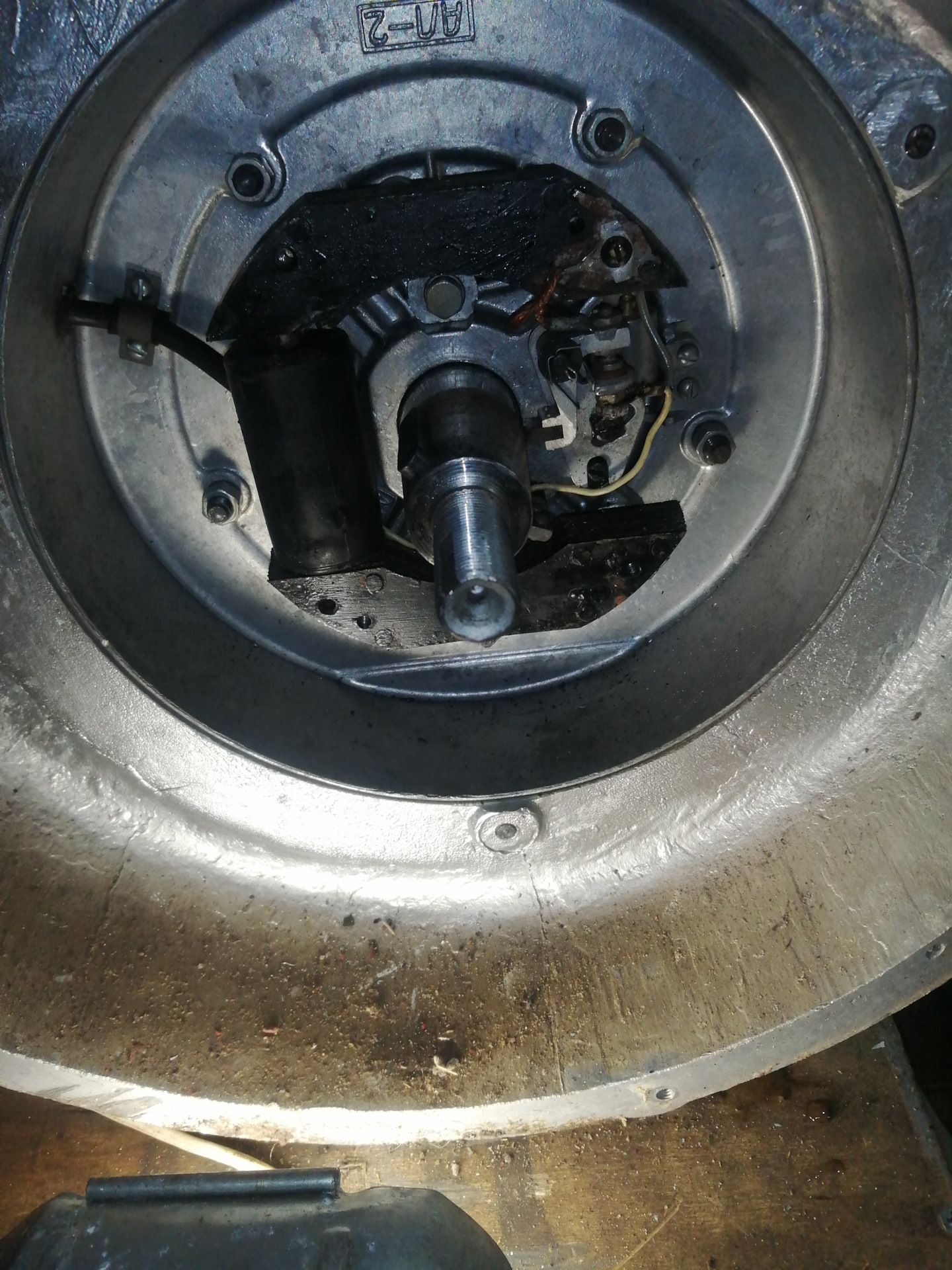

Здравствуйте подскажите кулочок на зажигание от чего на этих моторах? Огромное спасибо за любую информацию.
Сам механизм зажигания кажется оригинальный. Ползун текстолитовый, можно сделать если стерся.
Ползун вроде норм, а вот кулочки совсем почти от горели . ((
