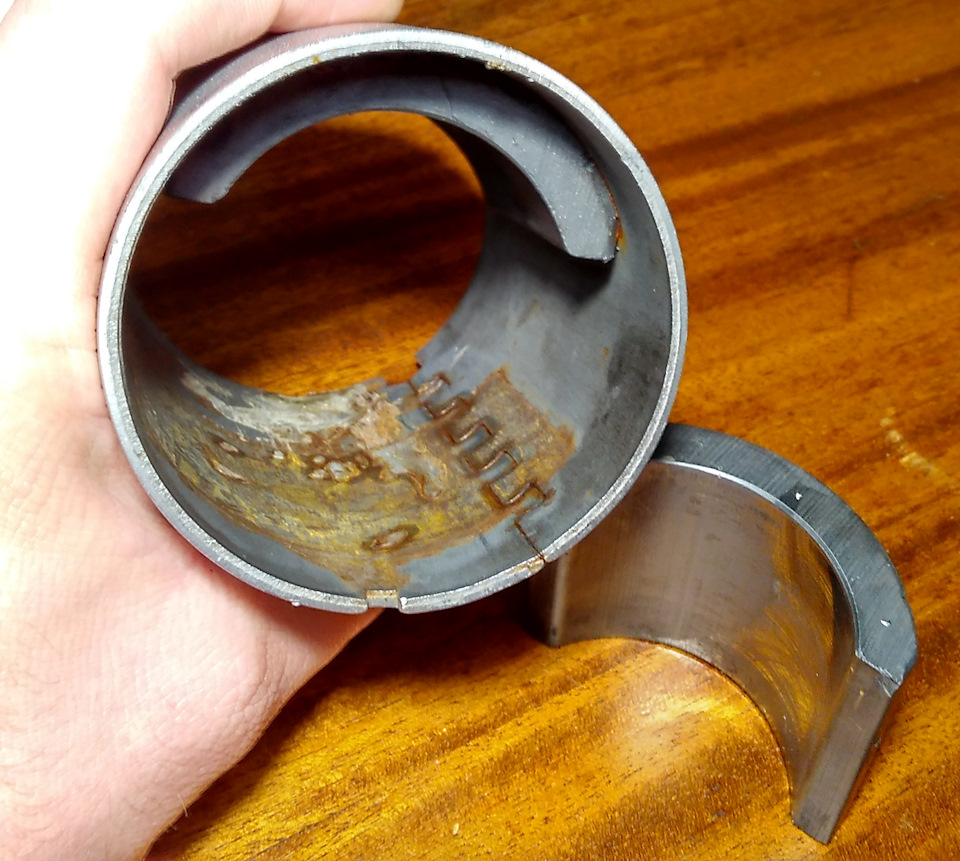

Итак, давненько не заходил я на драйв, но сегодня решил разобраться, по какой же причине компрессор стал потреблять такие токи, что аж предохранители плавятся. К тому же некоторое время назад появились стуки при запуске и остановке компрессора.
При разборке компрессора сразу стало понятно, что вал электродвигателя вращается с очень большим усилием и при этом слышен скрежет. Дальнейшая разборка показала, что один из двух магнитов статора отклеился и, соответственно, примагничивался к ротору, о который и тёрся при работе.

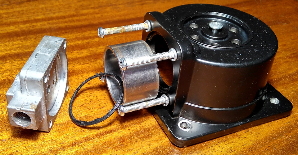

Однако на отвалившемся магните сюрпризы не закончились. Конструкция данного компрессора вызвала у меня особый интерес.

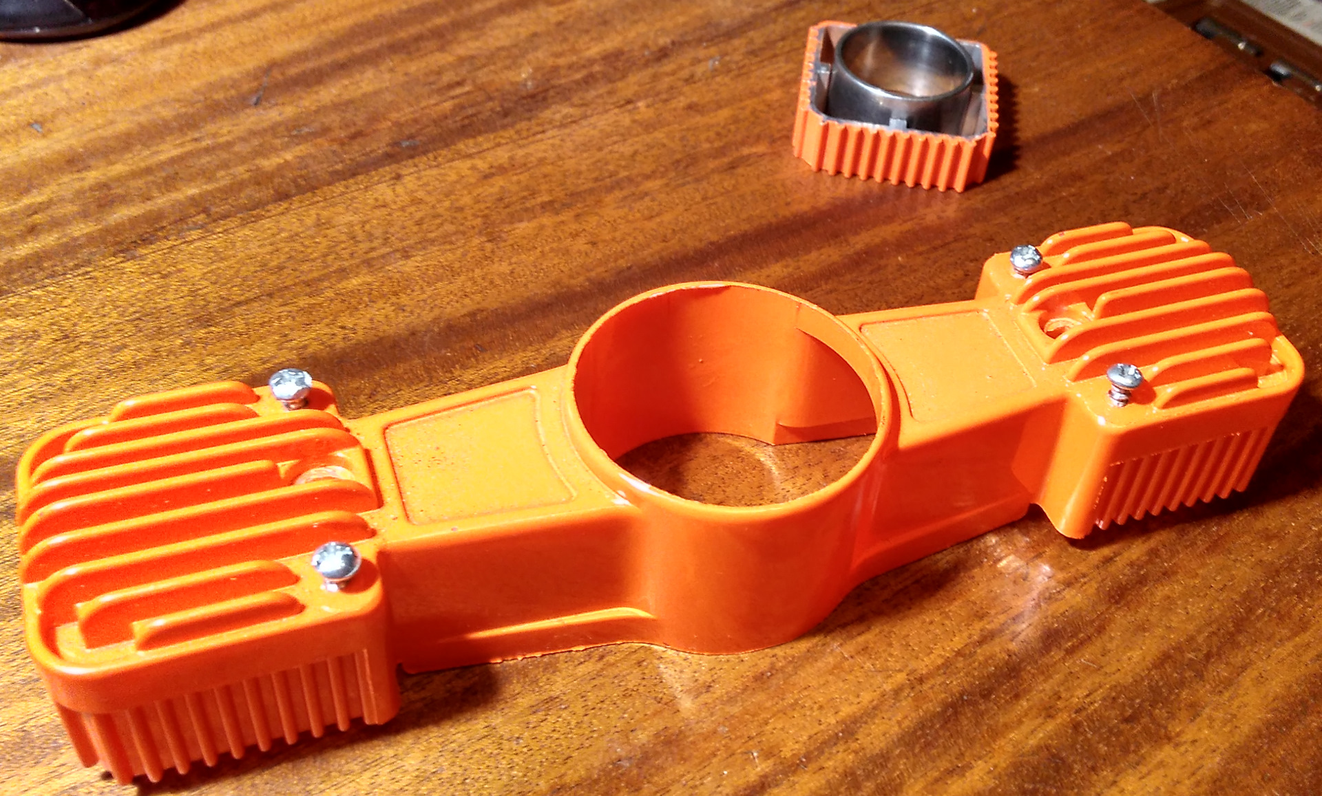

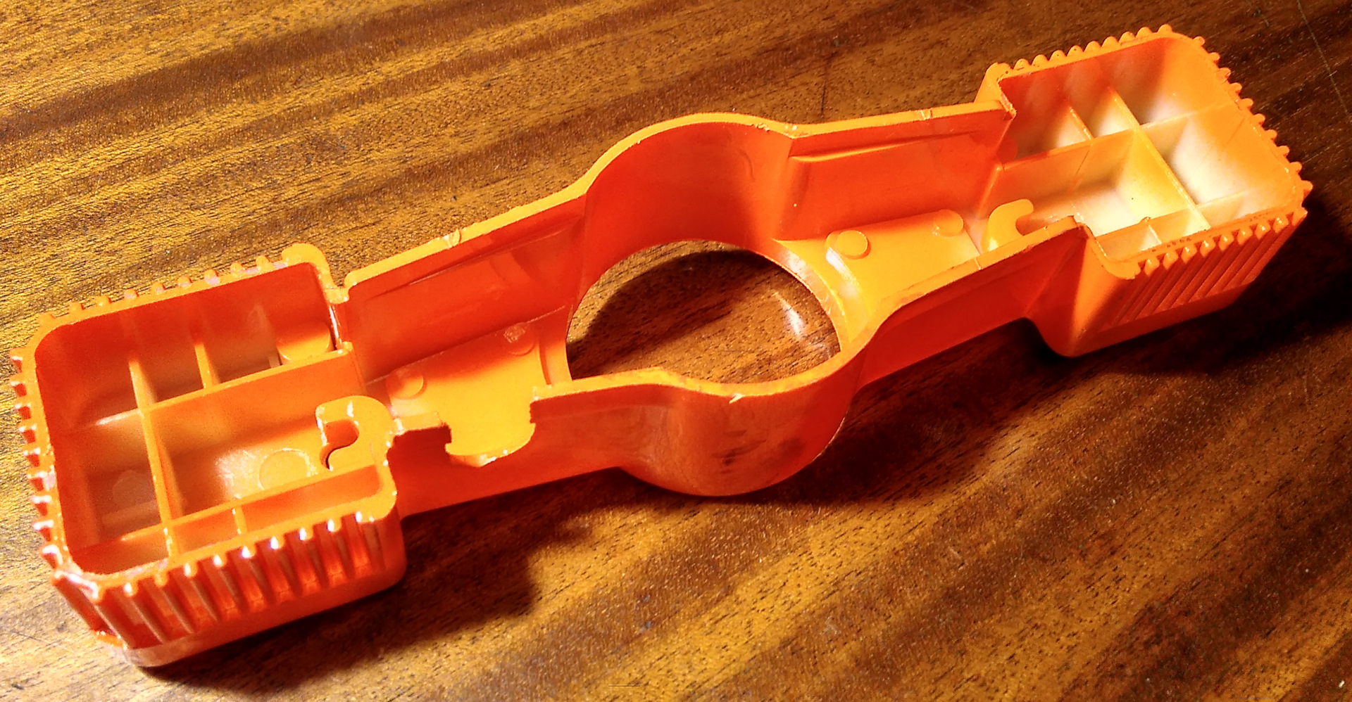

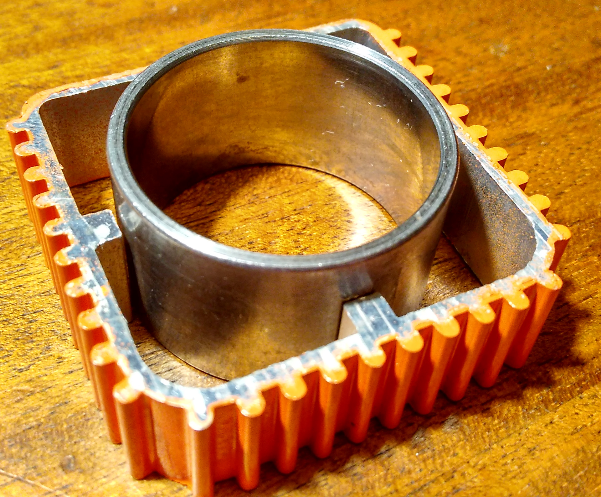

Больше всего внимания было уделено производителем системе охлаждения рабочих цилиндров компрессора. Ведь её попросту нет, хотя снаружи видно большое количество рёбер охлаждения, но не всё так просто.
Но бОльшее количество рёбер охлаждения находятся сверху. Кажется, что они должны прижиматься к головкам цилиндров и отводить с них тепло. Ха-ха, не тут то было! Рёбра то пластиковые! Нет, вы серьёзно? Пластиковый радиатор?

Аккуратно с ним, если машину погружать будешь в воду) У него могут магниты отвалиться, но их приклеить несложно если что)

Да ерунда, клей для тормозных колодок и в путь, я тоже сперва на этот компрессор бочку катил, хрень полная но для умственного развития пойдет да и до ума можно довести, я свой починил, Беркута 17 купил и заказал Агрессор 160 5.05.2017 ДНС обещались доставить, буду использовать после доработок.
