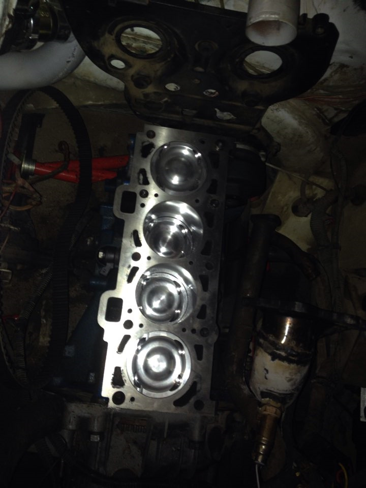

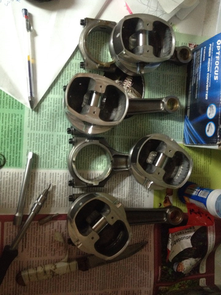

Выглядит конечно четко, все блестит) Задувать конечно на таком объеме очень аккуратно нужно, колено тоже слабенькое его порой и на атмо ведет, косячные они бывают… Мне больше интересно как поршни себя поведут))Про болты я сказал, хотя у меня держали. Все должно быть круто ни как иначе просто обязано это все работать!
Причем тут диаметр шейки, они разнесены очень далеко от центра нагрузка на коленчатый вал больше! Его не рвет ничего просто деформация идет и его ведет.
я так понимаю ты тоже "знаток" приятно поговорить с понимающими людьми, суть не в шейке а нагрузке на самом колене! 41,5 будет в кашу вообще 1 раз на буст выйдешь только…
ты понимаешь, в чем штука 3 мм по радиусу и то только на шатунных шейках особо не повлияют, если ты говоришь что его ломает тяжелый маховик, хорошо тут его может не сломает но погнуть моментом может.Я по этому и говорю его настраивать очень осторожно и крутить много тоже, я спорить не собираюсь о прочности турбомотор не прощает ошибок!По мне так 1,8 который он собрал очень опасный разлетаясь он вынесет все что только можно и это будет крах. Он наверное первый кто на 1.8 ставит турбину не известно выдержит колено это или нет он пробует рискует сильно но в любом случае оно того стоит. 0.6 это не пиковое значение и держать он его должен!
Нет не ездил, но много отзывов включая на драйве видел. Это тяговый мотор он работает на пределе я понимаю что он ездит но на биение он потом как?) На турбине его опасненько использовать т.к есть возможность не только деформации но и обрыва.

кольца прима ты 1й раз ставишь?
Да, других не было! Хотел мале, но не нашёл. Вроде говорят, что прима неплохие, а там посмотрим
у меня масло литр на 1000 на них жрало

чем слабенькое это колено?шейка здесь сток, а не 41.5
не слышал о таком на сток шейке, на тонкой встречал, колено потом бьёт его надо править или выкинуть
я вообще не слышал о шейке меньше чем 47,8мм это стандарт) Ремонтные я конечно в счёт не беру))
я так и понял, ты походу "знаток"
а нехрен его на турбо ставить, его от тяжелого маховика по 4й шейке отламывает, не то что задувать
я про что он не атмосферу собирает а турбо)
ну так на шейке то 47.8
он не первый

Ты ездил на таком колене?
