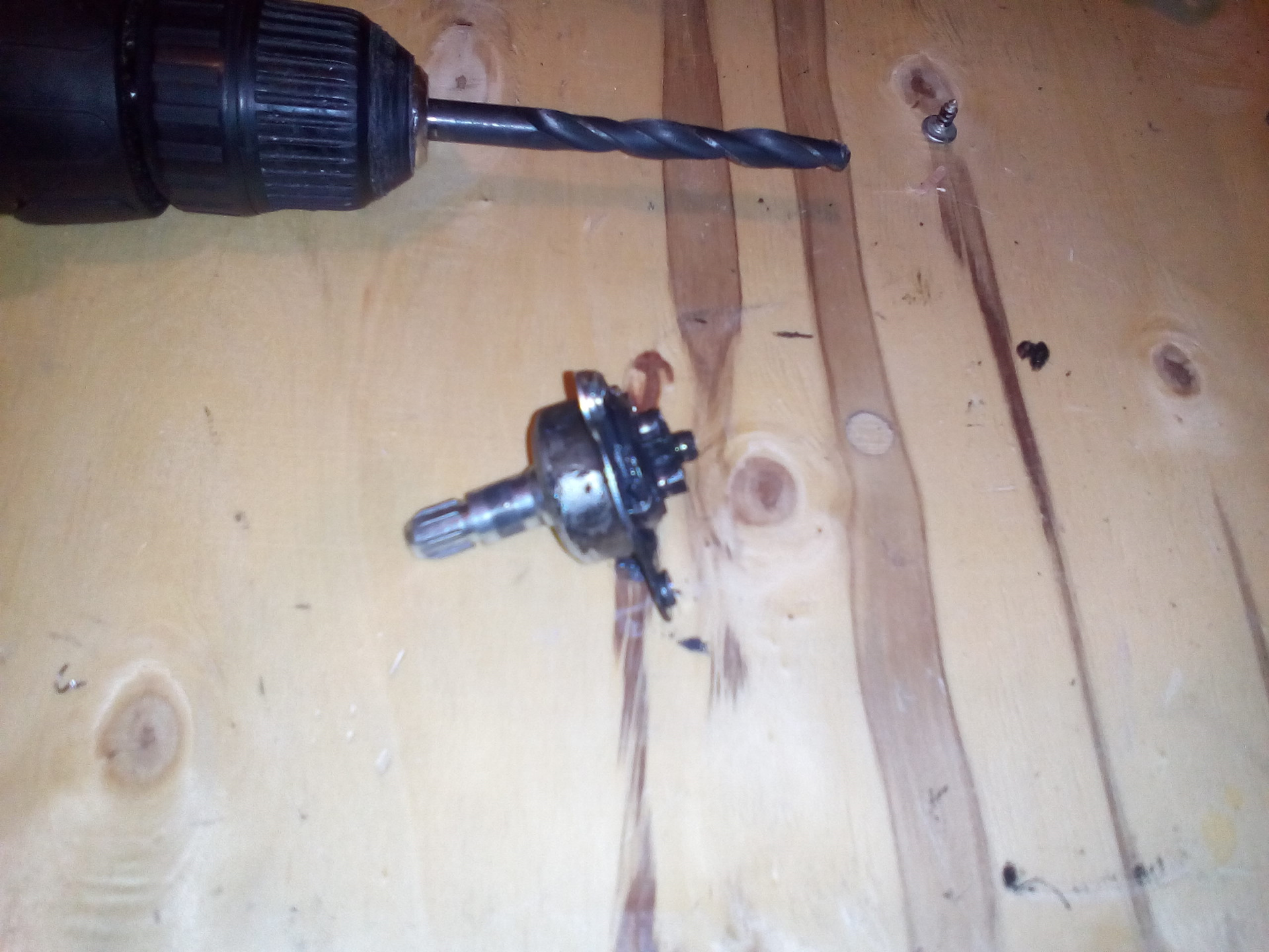

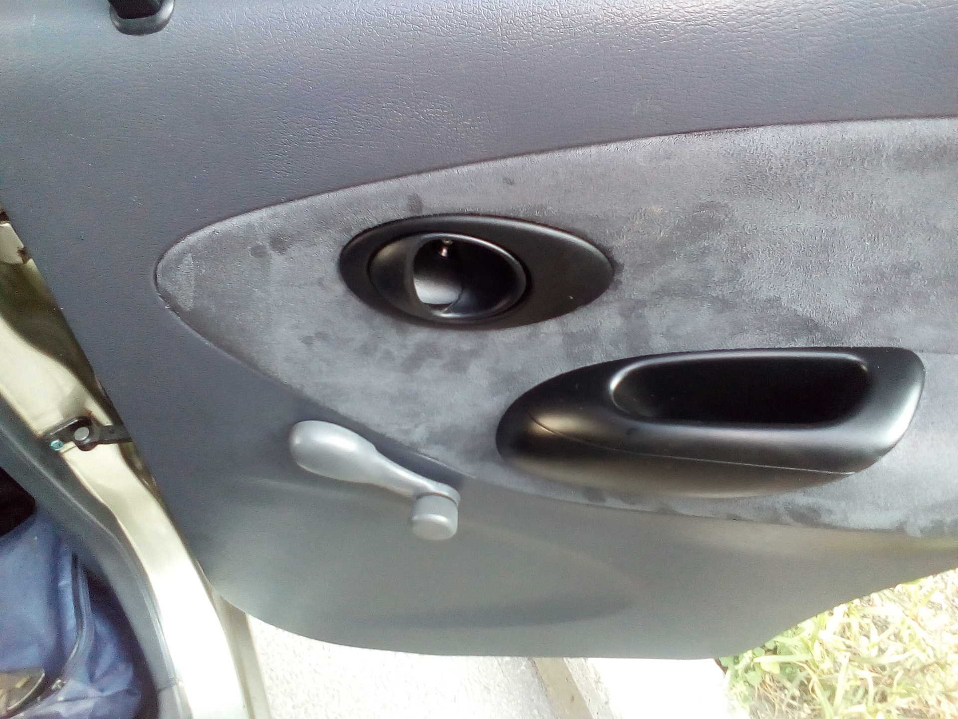

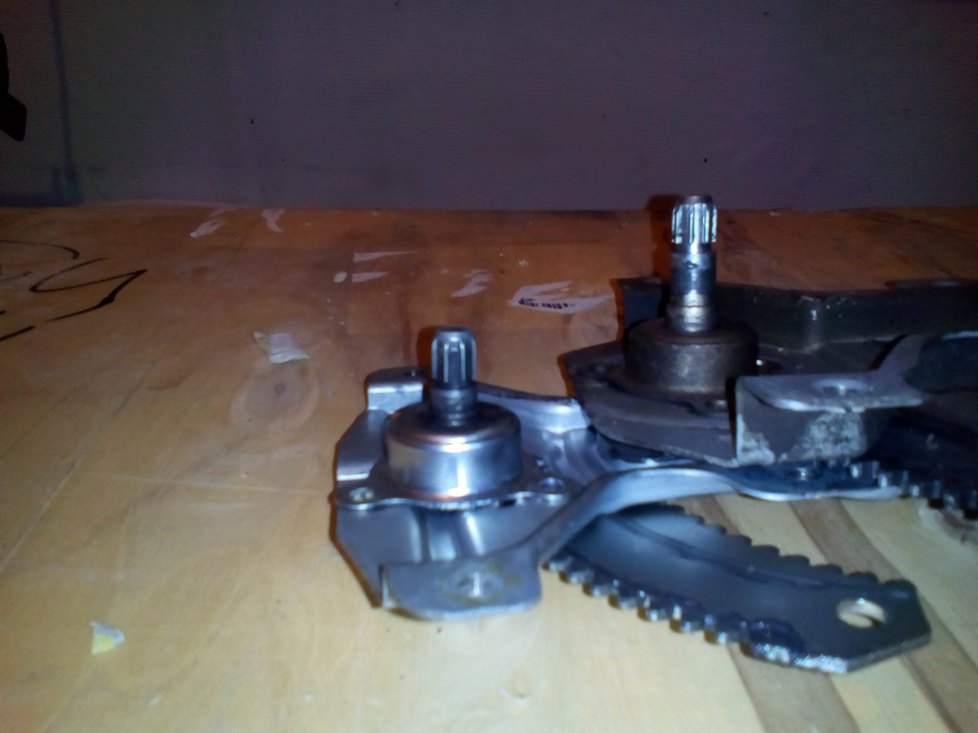

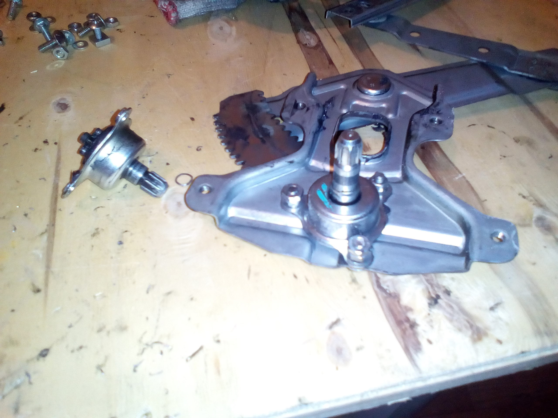

После установки обшивок от комплектации MX, задний веслопакет перестал функционировать, так как шток оказался коротким. Были мысли наварить длину или сделать втулку переходник… Но, после установки на перед электро стеклоподъемников, подержав в руках передние механические обратил внимание на длину штока и о чудо, они прям созданы для задних :))) Дальше дело техники, высверливаем заводскую клепку и переходим на болтовое соединение. Смотрим на фото.
Комментарии 2
Ну если не будет отверстий, можно ппосто просвелить
Задние встают без доработок?просто мне дверь надо менять заднюю и у меня мх комплектация.чтобы так сказать те заказать.есть ли раздница
